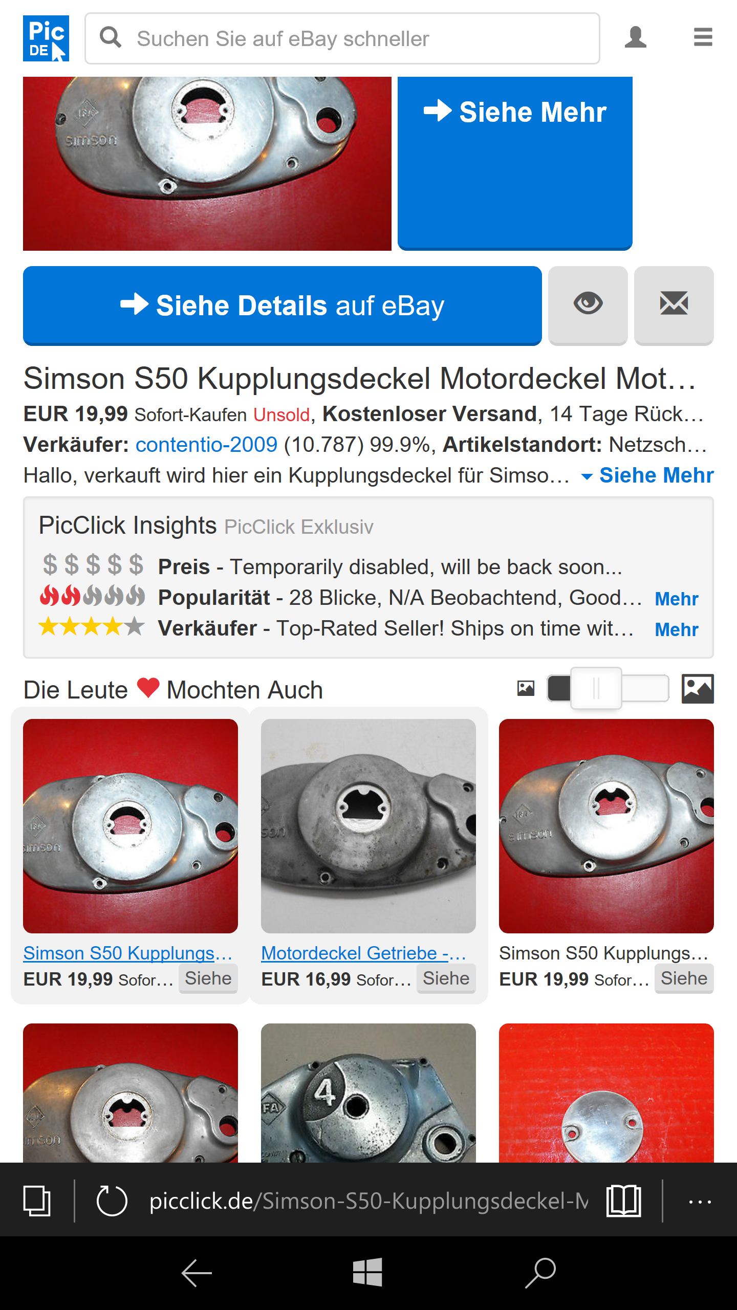

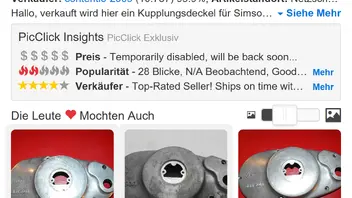

    zu den M53 Kupplungsdeckeln
    ich hab mal ein paar Deckel gesehen die wo die Abdeckung mit den 2 Schrauben festgeschraubt wird oben aus 12 Uhr noch einen weiteren Nupsi hatten so man ein Loch hätte reinbohren können
    die S50 Kupplungsdeckel waren das ...

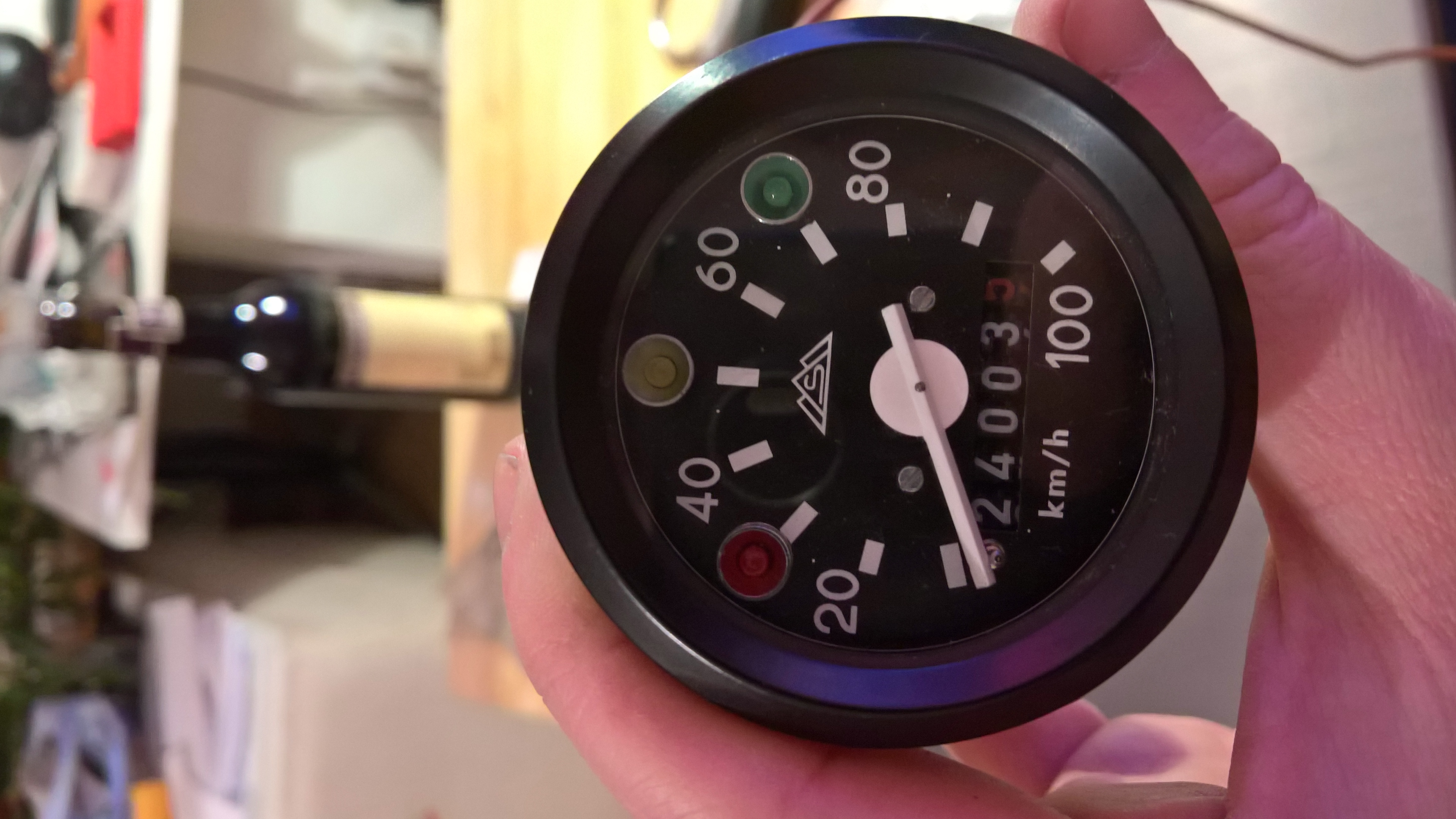

  • ein E Tacho wäre auch noch erste Sahne ^^ aber ich hab meinen Tacho erstmal umgebaut mit mehr Kontrolleuchten die hochqualitative Tachowelle für 60 Euro aus Quedlinburg soll sich ja auch lohnen
    Bilder
  • Zitat von schwalben-toby
    Schick und für was brauchst du die Kontrolllampen ?
    Ich bin gerade an einer S51N dran, da habe ich im Tacho eine Kontrolllampen übrig :P
  • eine für Zündung an rot (kein Zündschloss verbaut, schlüssellose Einschaltung, damit man es mal nicht vergisst) , eine für Blinker gelb und eine für Neutralgang grün
    ich hab einen Blinkgeber mit Kontrollleuchtenabzweig
    die Leuchten werden über den DC Kreis betrieben
