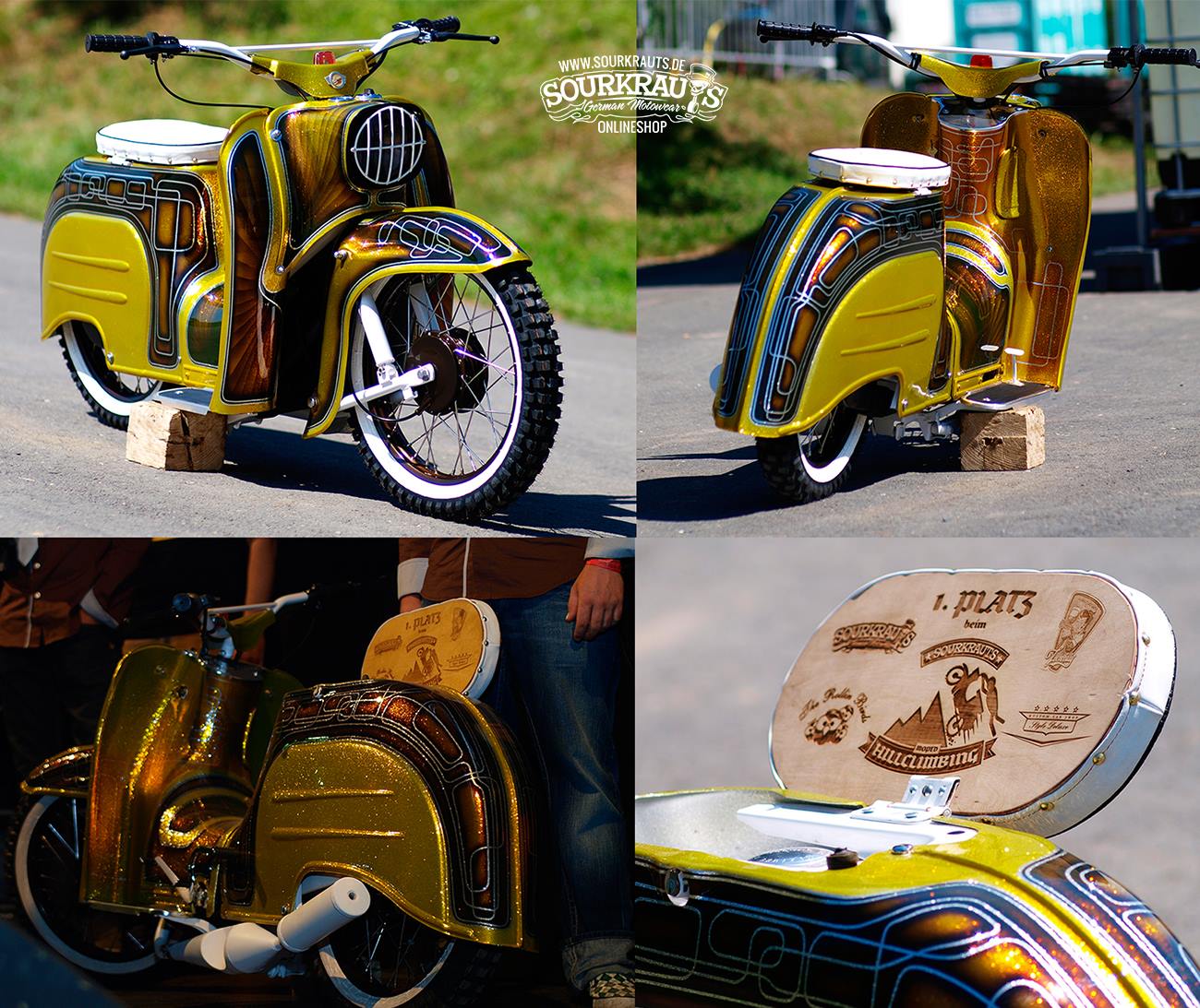

Ich liebe tiefe Schwalben ! ;P Hau mal paar Bilder raus, wenn du es umgesetzt hast. Also ich fahre VA: 23,5cm
HA: 24cm mit angepassten Anschlagpuffer und da schleift nichts, ebenfalls kein Tank eingedrückt. Hinten geht es noch tiefer. -
