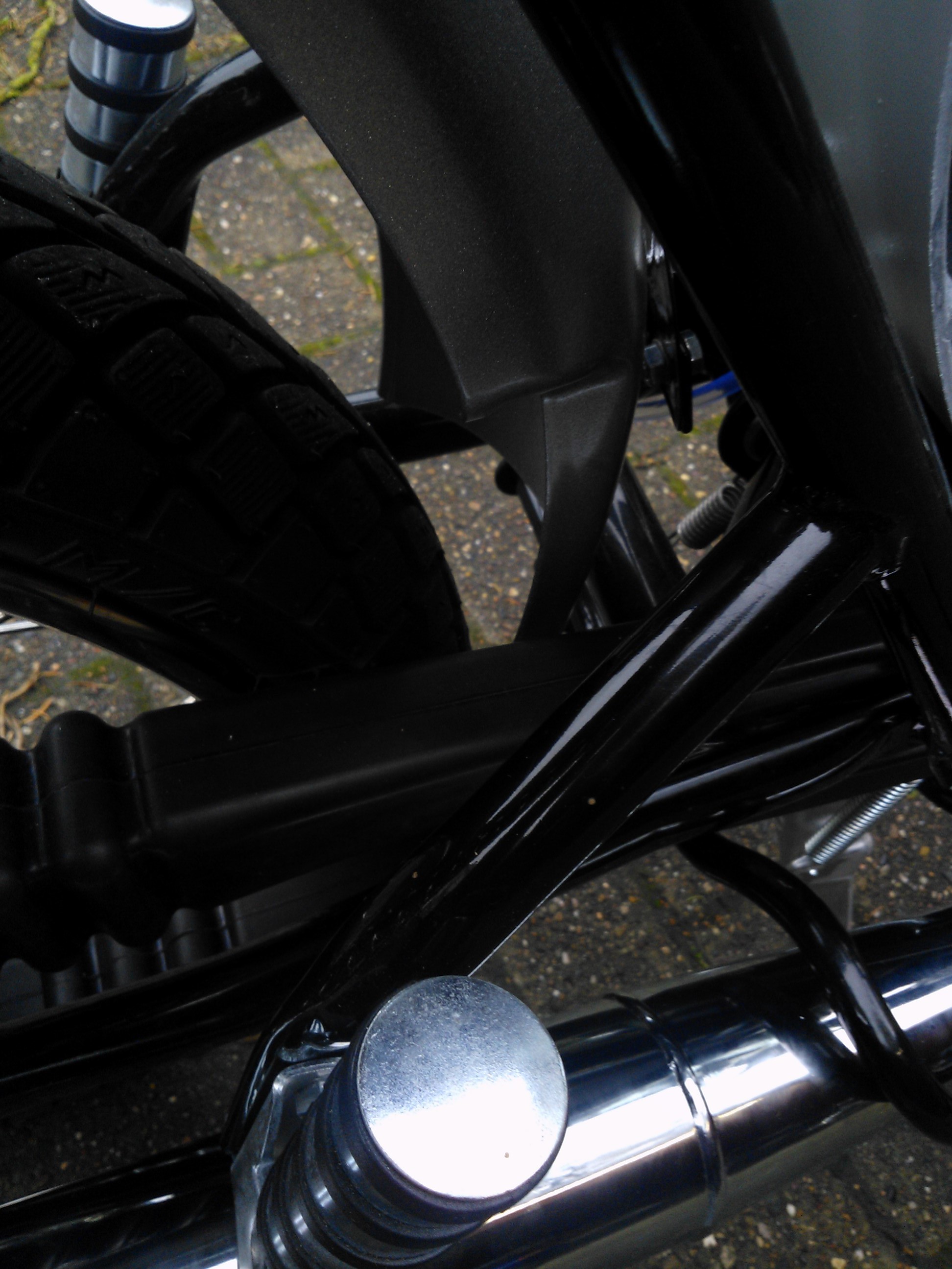

Anbei noch ein Foto .
Zwischen den Reifen und Kettenschlauch ist absolut kein Abstand mehr.
Der Kotflügel ist mittels längeren Lasche versetzt.
Der Reifen ist allerdings auf einer 16/1,85 Felge drauf was den natürlich ein wenig auseinanderzieht.Mit der Simsonfelge 16/1,60 hätte ich dafür keine Tüvabnahme bekommen.
Davor bin ich mit 90/80 16 von Michelin auf ne Simsonfelge rumgefahren.Der Abstand zum Kettenschlauch war genauso knapp.
Denke mal 100/80 16 würde nur mit der nackten Kette gehen.

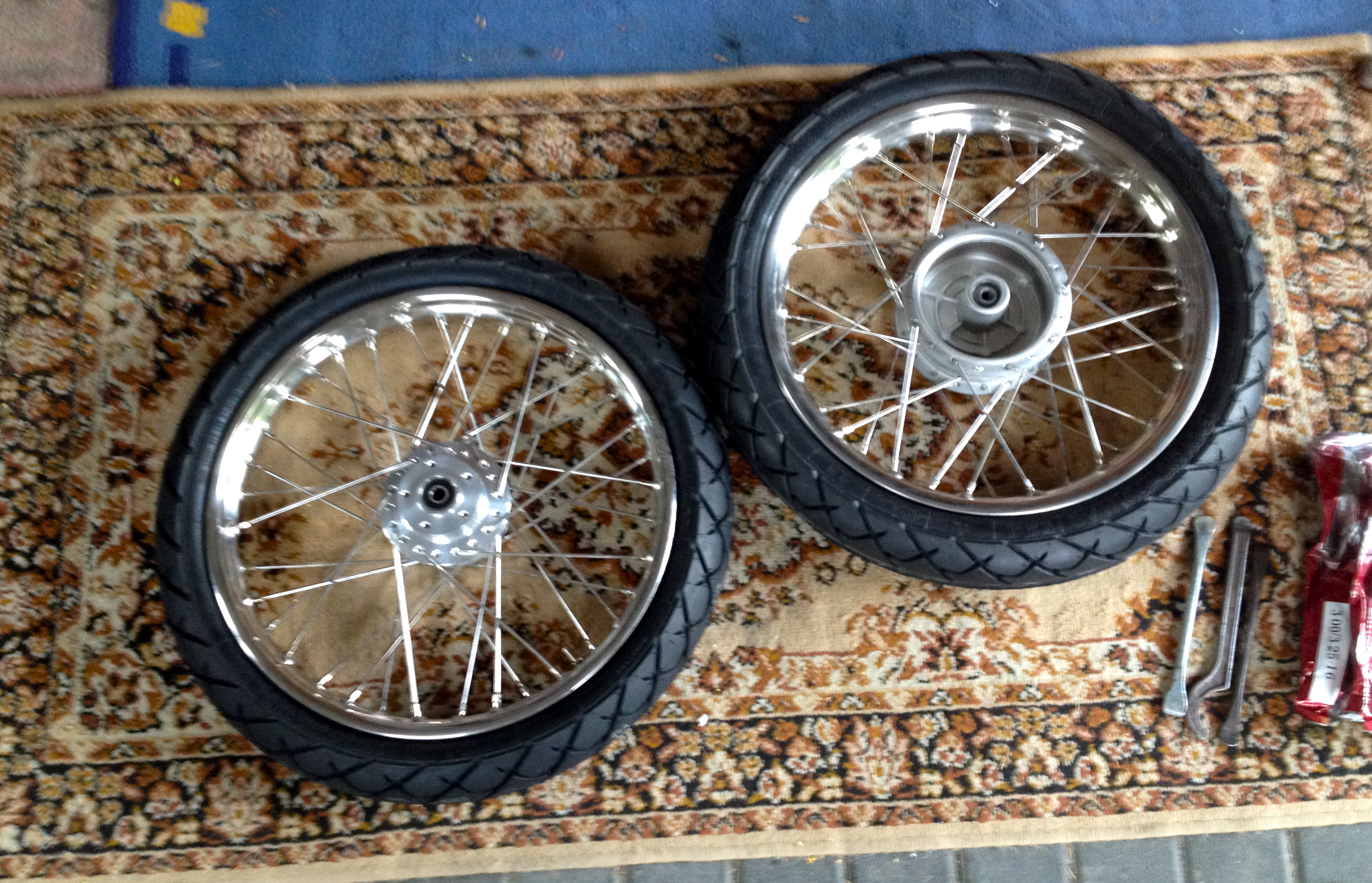

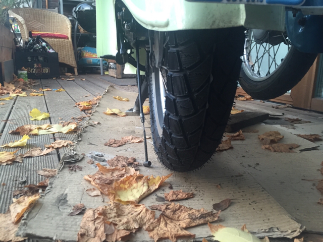

80/80 vorn und 90/80 hinten sieht zB. bescheiden aus... Bild1 mit "Balonreifen" - Bild2 80/80 vor und hinten - Bild3 80er und 90er Vergleich
Felge vorn 1.6 und 1.85 hinten...
72speichen pro rad?
Jawohl ![]()
Noch mehr zu bewegen... ![]()
Aber sieht gut aus und sind mal richtige Spoke Wheels.
