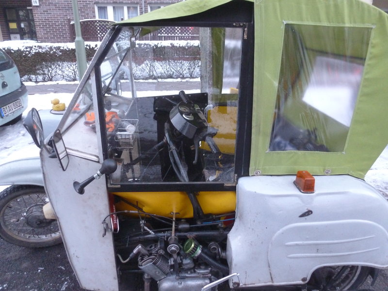

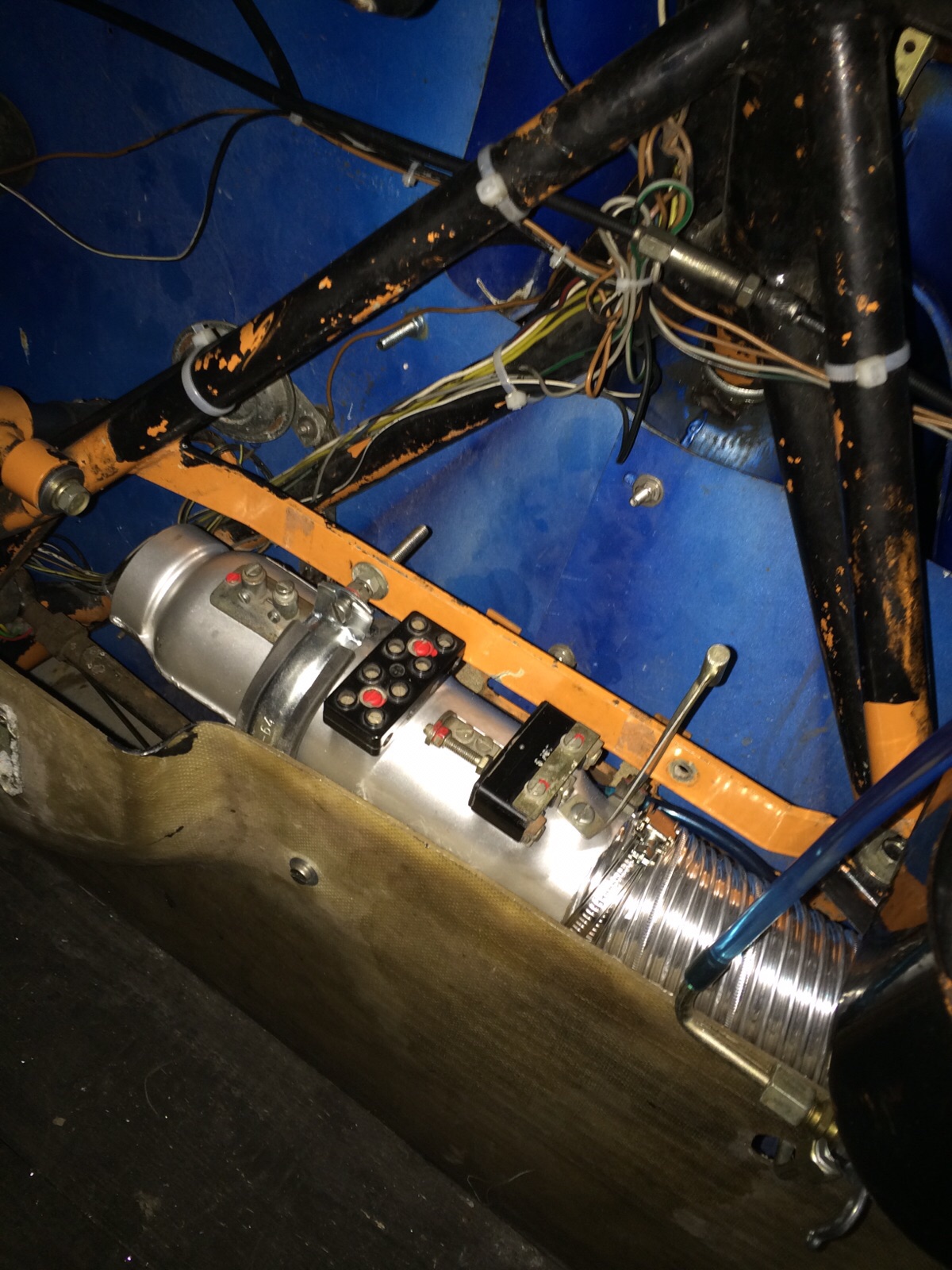

  • Wie bereits Angekündigt, nun der Zweite Teil. Ich habe Fertig.
    Erst mal, es Funktioniert bestens.Kleine Änderungen jedoch wahren nötig.
    [Blocked Image: http://up.picr.de/24365501ad.jpg] Das Rohr habe ich Mehrfach eingesägt, damit die Schelle es gut zusammen ziehen kann. Mit der Höhe gab es etwas Probleme, so das ich zu dieser variante kamm. So ist das Rücklaufrohr gerade mal so unter der Sitzbank[Blocked Image: http://up.picr.de/24365506op.jpg] Die hinten angebrachte aufkantung mit einschlitzung, giebt noch mal eine Stabilisierung.
    So Sieht das ganze von Oben aus.[Blocked Image: http://up.picr.de/24365508oo.jpg]
    [Blocked Image: http://up.picr.de/24365515qz.jpg] Von Unten dann so,hier auch der angesetzte Krümmer[Blocked Image: http://up.picr.de/24365518mn.jpg]
    Für den Winterbetrieb habe ich eine Tür eingebaut, die mit wenig aufwand auch wieder ab kann[Blocked Image: http://up.picr.de/24365521ci.jpg] Die Fahrerseite hatt ein Klemrahmen mit einer Plexiklassscheibe, auch diese ist mit zwei Handgriffen wieder zu entfernen.[Blocked Image: http://up.picr.de/24365529ks.jpg]
    Leider giebt es keine Aluflexschleuche in 60 im Baumarkt, erst ab 80, so habe icherst mal nur ein loch in den Fahrraum.Soll aber mal auf die Windschutzscheibe geleitet werden, damit die Scheiben nicht immer Beschlagen.[Blocked Image: http://up.picr.de/24365533fc.jpg]. Habe auch erst mal eine Batterie in den Fußraum gestellt die Elektik Baumelt noch so Rum.
    Das mache ich wenn ich es Dauerhaft getestet habe.
    5 Schlossschauben Lösen und die 4 Kabel von der Lüsterklemme lösen und die Anlage kann denn Sommer über in die Garage.
    Es ist nun nicht gleich, wie im Wohnzimmer Warm, die scheiben frei und die Füße Warm.
  • Abnahme von wehm und warum. Ist nur ein Verbauter zusatz der wie schon Erwehnt, mit paar Handgriffen auch wieder Abgebaut werden kann. Der Tank ist Dicht. Druckbrobe bestanden. Ist Termisch Verschweißt,soll aber auch so gehen.
    Die Siebdruckplatte dient als Trägerkonstruckj.und das Möbelbein als Haltefuss. Die Abgasführung läuft über den Angesetzten Krümmer.Hier noch mal ein Bild dazu[Blocked Image: http://up.picr.de/24379967dd.jpg]
    Eine kleine Änderung steht noch an. Im Stand Zieht der Lüfter immer mal wieder die Abgasse mit an. Hier werde ich einen Luftansagschlauch am Lüfter Anbaun und den in den Fahrraum verlegen. Abgasproblem gelöst. Einen weiteren Vorteil, so meine Tehorie, die Heizung Zieht nicht ständig Frischluft sonden die bereits Erwärmte. Mal sehn, wies in der Praxis aussieht.

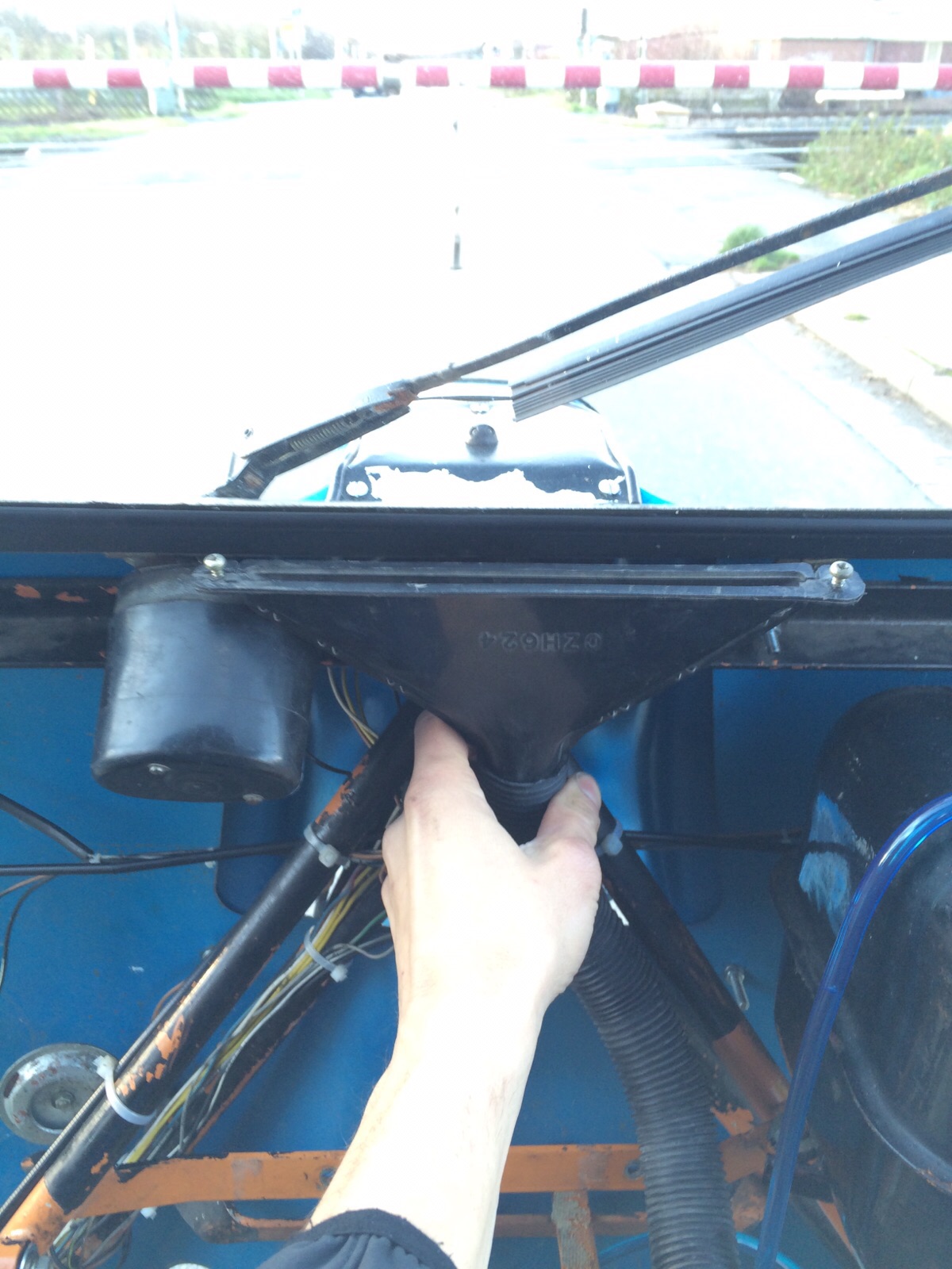

    Dann läuft dir aber deine Scheibe wieder an. Die Heizung sollte Frischluft ziehen.
  • Warum das mit der schon Vorgewärmten Luft nicht Gehen soll Verstehe ich noch nicht so Richtig. Ist leider gar nicht meine Idee. Mein Auto hat Zu und Umluft. Das Prinzip hier das gleich.
    Wird bei Umluft schneller Warm, der Pups allerdings, wenns ein gab auch. Halt kein Austasch der Luft.
    Morgen werde ich es einbaun und auf schlechtes Wetter hoffen damit ich weiß ob Dein Bedenken zutrifft.
  • "Dann läuft dir aber deine Scheibe wieder an" ich glaube das DMT Racing
    Kalte Luft enthält weniger Luftfeuchtigkeit als warme, darauf will glaube DMT Racing mit seiner aussage raus
    Abgase ob Heizung oder vom Motor oder von anderen Fahrzeugen kommen alleine schon durch jede Ritze.
    Da sollte man schon Frischluft bevorzugen.
    Würde mir noch eine "Düse" bauen die warme Luft auch direkt zur Scheibe leitetet
  • So richtig dicht ist wohl kein DUO...da kommt immer iwo Luft rein.
    Düse zur Scheibe ist ein Muss.
