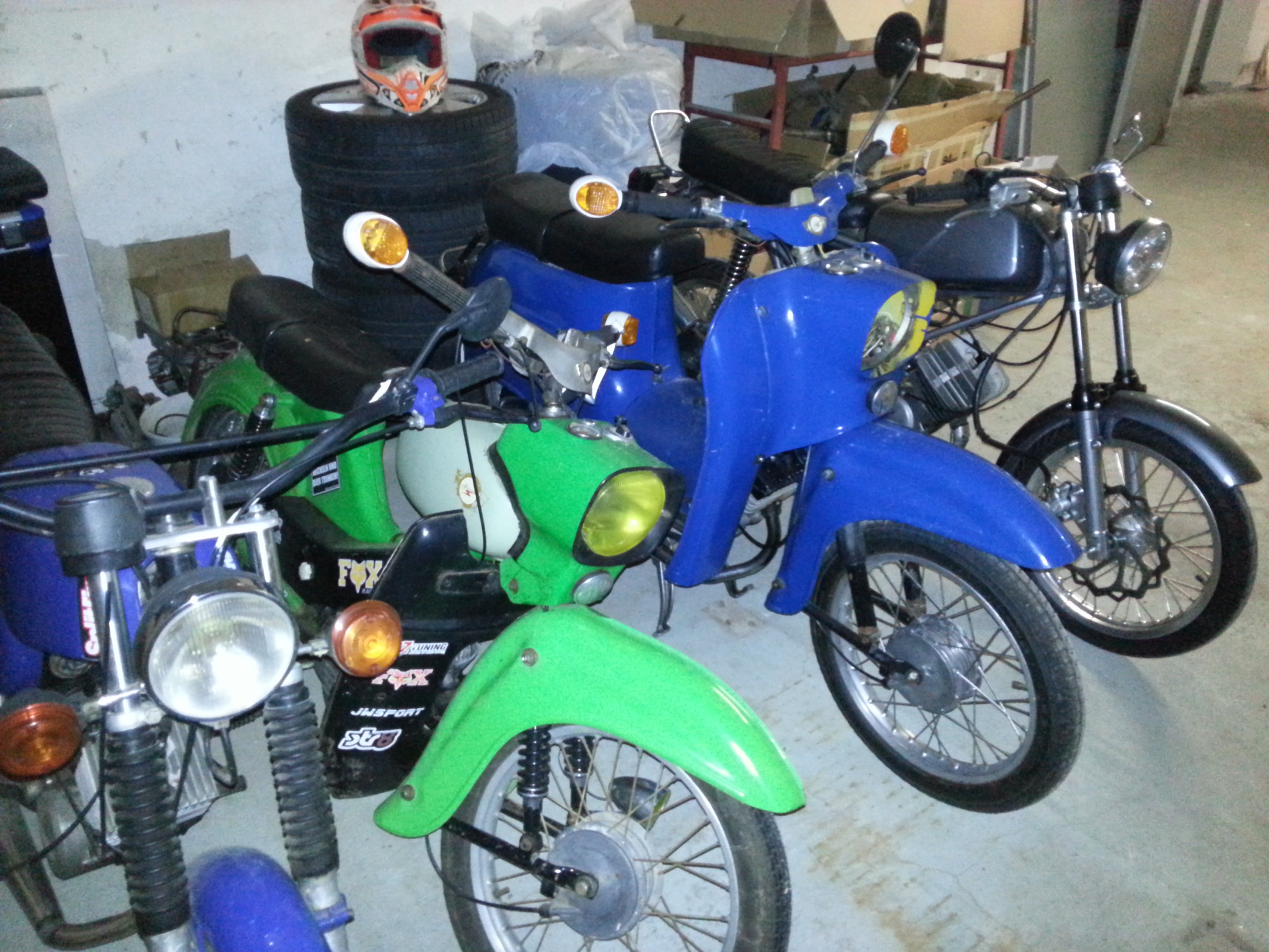

Gelbe Nebler hatte mein Peugeot 309 GTI ab Werk - muss also als Nebler erlaubt sein. Damit heute auch noch.
Die haben mal eine Zulassung/Betriebserlaubnis erhalten.
Mir den gelbes Bremslicht vom Spatz, Star, Schwalbe ist es doch das gleiche.
In Frankreich hatten früher Abblend/Fernlicht auch gelb, allerdings hatten bei H4 eine gelbe "Kappe" über der Birne.
Sturnus - Der Ratlook Racing Star / No Fucking Gebläsemembraner
Die Optik ist wirklich mega. Ich glaube die Idee muß ich dir klauen für meinen Star
Mach nur, Fahrradlampe chrom Hollandrad ist das.
Ne ich meinte den gelben Hauptscheinwerfer
Obwohl es in der Kombination natürlich noch besser kommt

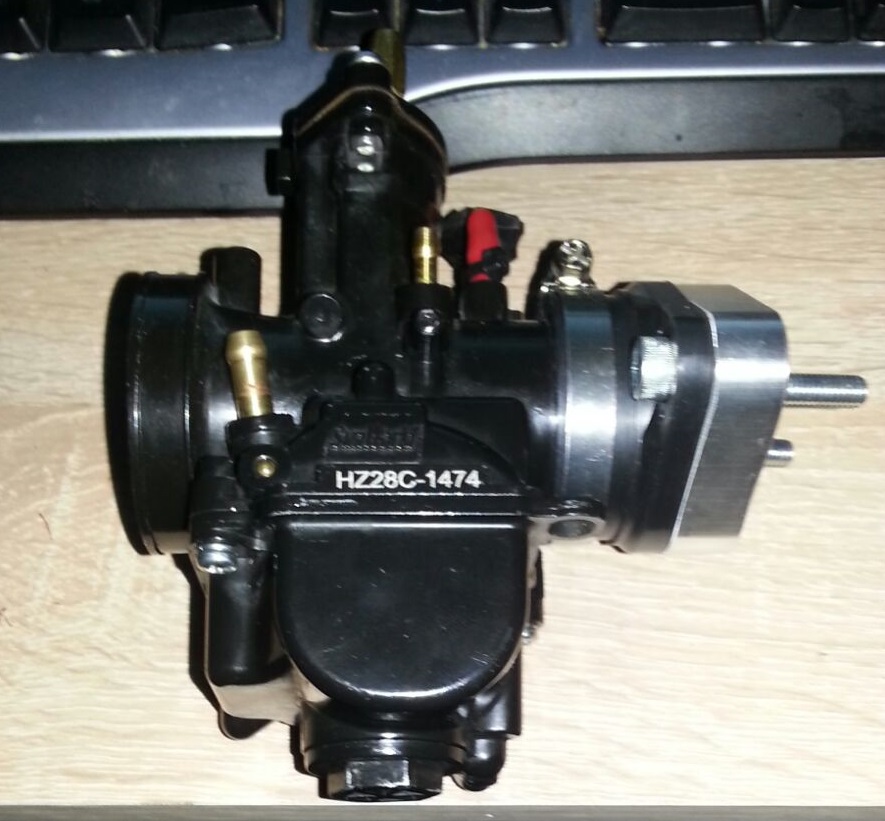

Sturnus bekommt nen 28er PWK und nen Gummiflansch mit Adapter von Jackmotors.
Und wie siehts mit der Kühlung aus?
Hast du mittlerweile ein "BigBore" Lüfterrad verbaut? -
Nee ist schlicht und ergreifend unnötig. Das BigBore Lüfterrad hebe ich mir für Tests mit der MVT Zündung auf, dann passt es nämlich auch ins Gehäuse.
Mal gucken, glaube da geht Abstimmungstechnisch noch was. Wichtig war mir der Gummiflansch, die 2mm mehr sind n angenehmer Bonus.
Nanananana...
28er am 26er einlass? Was sagt der querschnitt?
