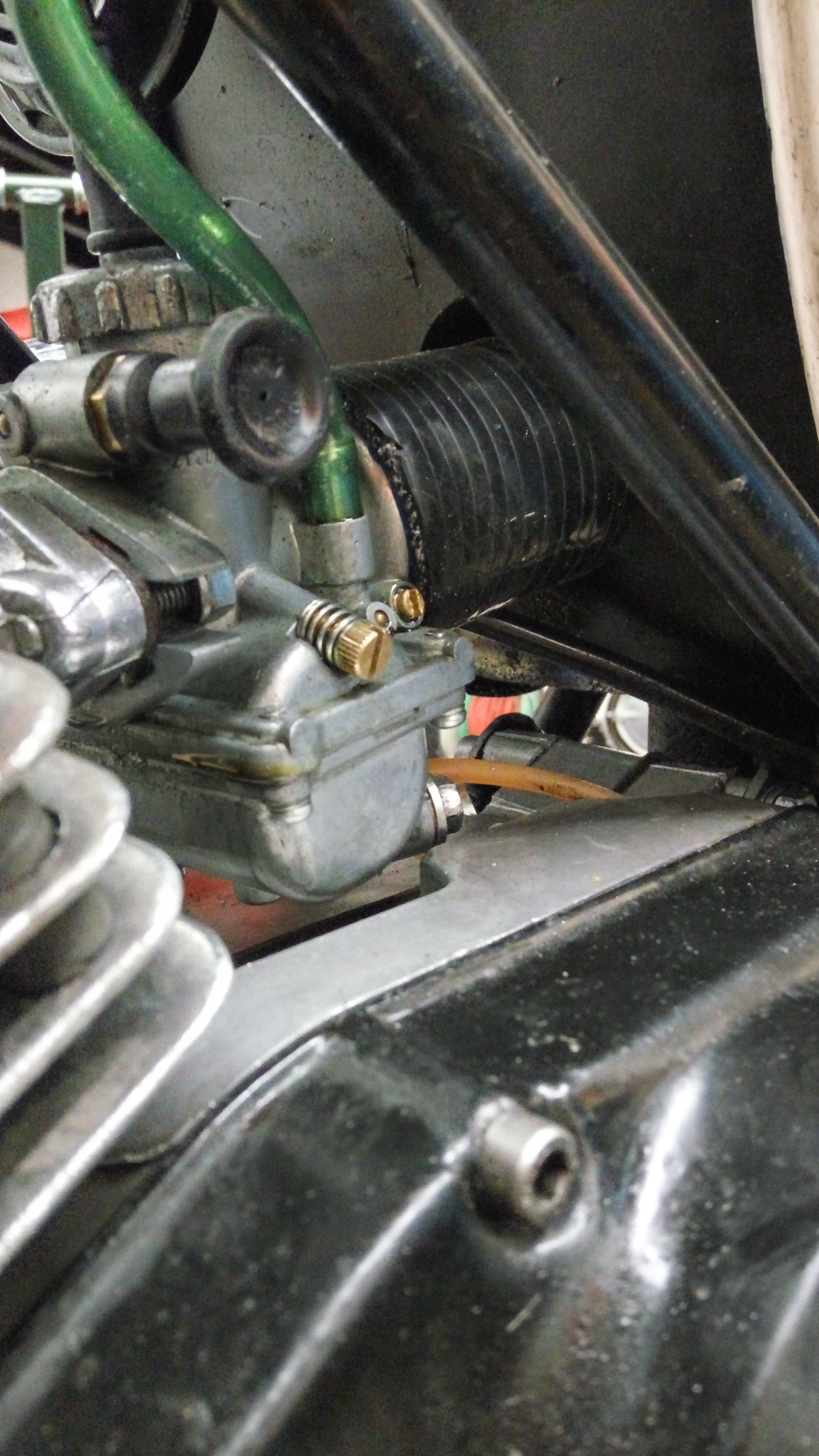

Zitat von Björn Heinze
Ich fahre zwar einen 24er Mikuni in der Schalbe, dürfte sich aber in Sachen Anschluss nix nehmen. Habe den Luftberuhigerkasten umgebaut, weil die Luftzufuhr sonst ganz und gar nicht gereicht hat. Den Faltenbalg habe ich noch durch einen glatten Schlauch ersetzt, wegen der Verwirbelungen die im Faltenbalg entstehen.
Erstaunlich das das mit dein einen ansaugröhrchen funktioniert am 24 mikuni.
ich werde wohl oder übel auf jandelymann umbau zurückbauen.
Die Bilder dienten nur zur Veranschaulichung wie der Anschluss zum Mikuni gemacht wurde. Ich habe im Beruhigerkasten noch zwei weitere Öffnungen mit je einem Stück S51 Telegabelfaltenbalg und Filterfließ. Und das funktioniert definitiv. Nicht ganz so leise wie Original aber trotzdem noch akzeptabel finde ich.

Danke noch nachträglich für den Schlauchland Tip / Link. Habe jetzt auch den Ansaugweg (allerdings S51) optimiert von Telegabelfaltenbalg auf jetzt glatten Schlauch.
Genommen habe ich das Silikon-Reduzierstück ID 41-38 mm für Mikuni 43mm auf Anschluß Airbox 40mm ( Schlauch läßt sich bis 3mm aufweiten) -
MZA 10057-D-S tut es doch auch und kostet ungefähr gleich viel. Lässt sich wahrscheinlich auch einfacher montieren und hat praktisch jeder Simsonshop im Angebot.
MZA 10057-D-S tut es doch auch und kostet ungefähr gleich viel. Lässt sich wahrscheinlich auch einfacher montieren und hat praktisch jeder Simsonshop im Angebot.Einspruch!
Die MZA Ansaugmuffe hab ich auch da. Ist fummelig zu montieren. Erst recht wegen den Endurostreben. Da ich viel rumbaue ist es für mich relevant.
Außerdem ist sie zu kurz (5cm). Die Ansaugmuffe hat dazu geneigt vom Mikunianschluss zu rutschen (nicht komplett). Den Silikonschlauch hab ich mir jetzt auf 6cm Länge geschnitten und er paßt viel besser.
Die MZA Ansaugmuffe ist innen nicht komplett glatt (Sicke). Der Silikonschlauch hat bei mir immernoch genug Spiel, bzw. ist elastisch genug um die Motorbewegungen aufzunehmen.
