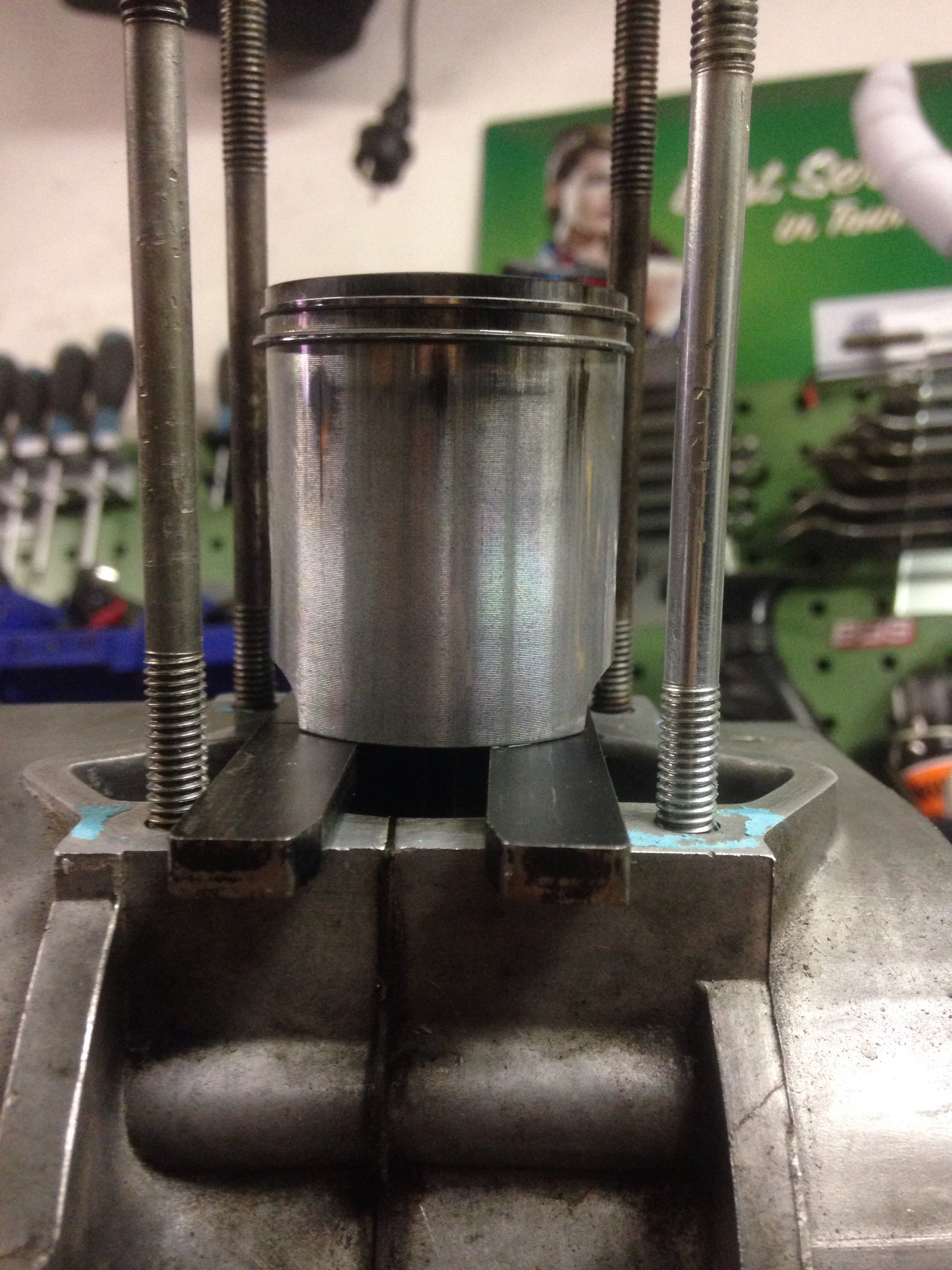

  • Da ich vergebens nach Fehlern auf der Primär und Getriebestrecke gesucht hab, fiel mir nach erneutem Zylinderziehen dieses Unheil ins Auge... Fehlerbild geht mir in Richtung Kolbenkipper.
    Externer Inhalt youtu.be
    Die Kupplungswelle hat etwas Axialspiel ist aber nicht so wild.
    Der Zylinder hat erst 500km runter und war extra bei Langtuning zum schleifen!
    Was ich mal noch ergänzen muss: Seit ich den Zylinder gezogen hatte, sind schon wieder ca 100km gefahren worden, da ich doch ab und zu mal mit dem Moped fahren muss. Die Spuren waren zu dem Zeitpunkt noch nicht da, weil das Problem da erst aufgetreten war.
