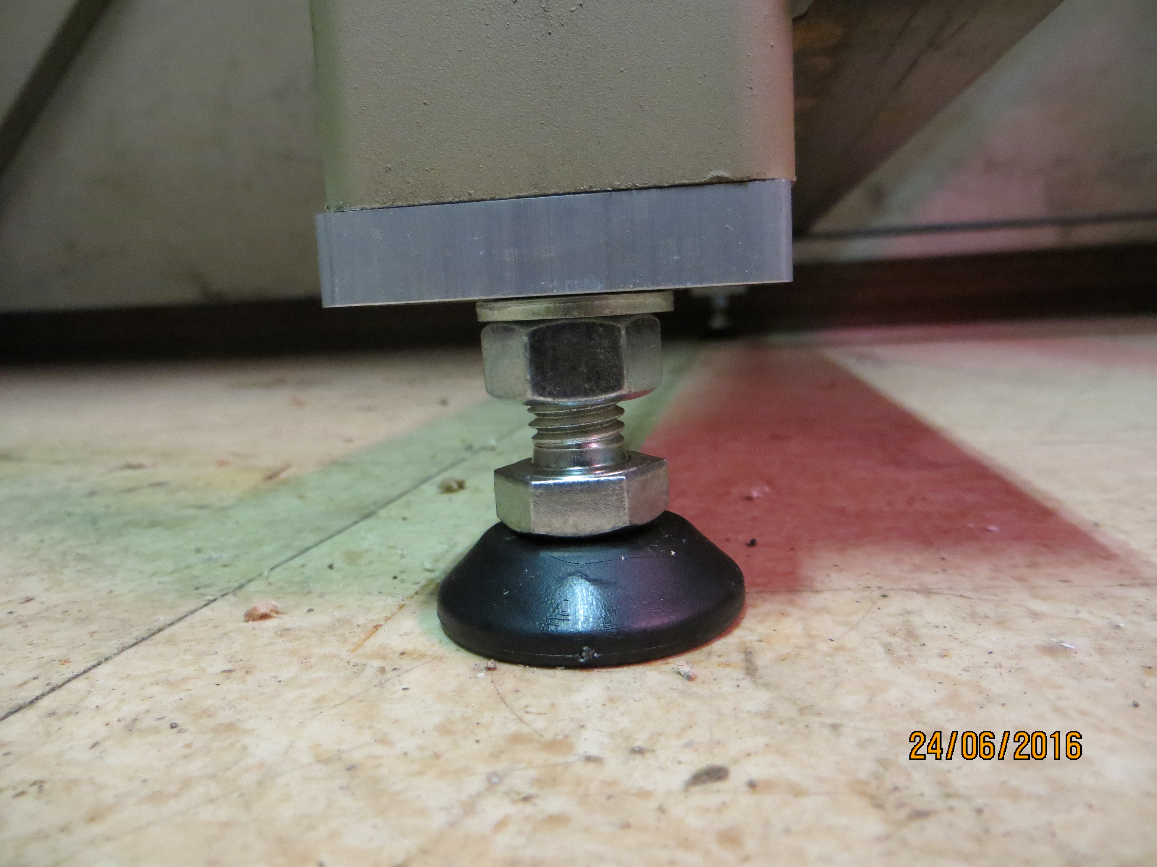

Kumpel Martin baut die Werkbanksockel für die M12 Schraubfüße mit seiner jüngst fertiggestellten CNC-Fräse. Sie werden unten in das 50x30 Kastenprofil eingesetzt und dienen zur akuraten Höhenausrichtung.

Vorher habe ich noch die ebenfalls fertigen Schraubfüße eingebaut und die "Absauganlage" installiert.
Die Fräse steckt in der Gerätedose des Saugers. So startet der Sauger, sobald die Spindel anläuft.

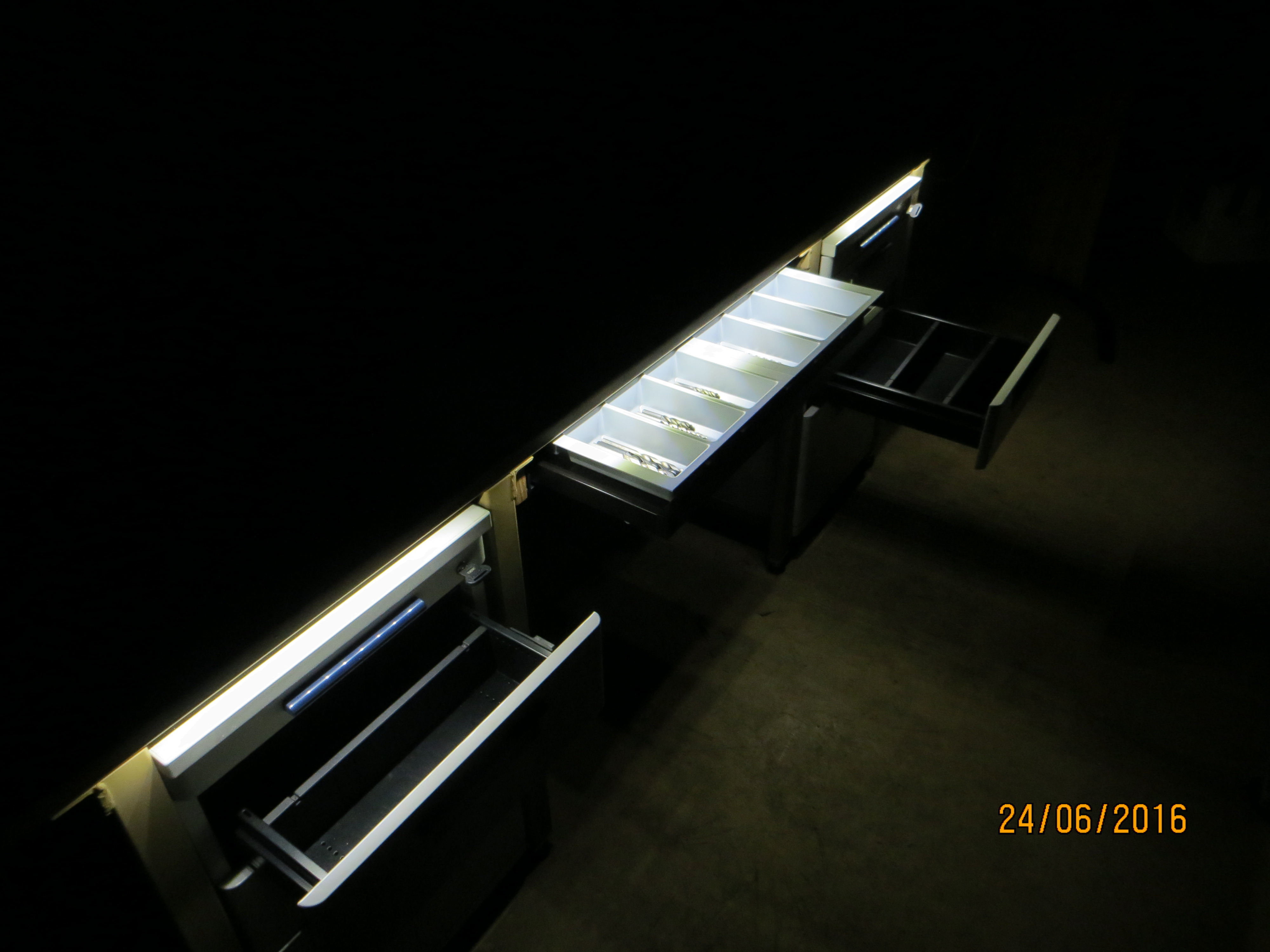

Es werde Licht...
Hurra!

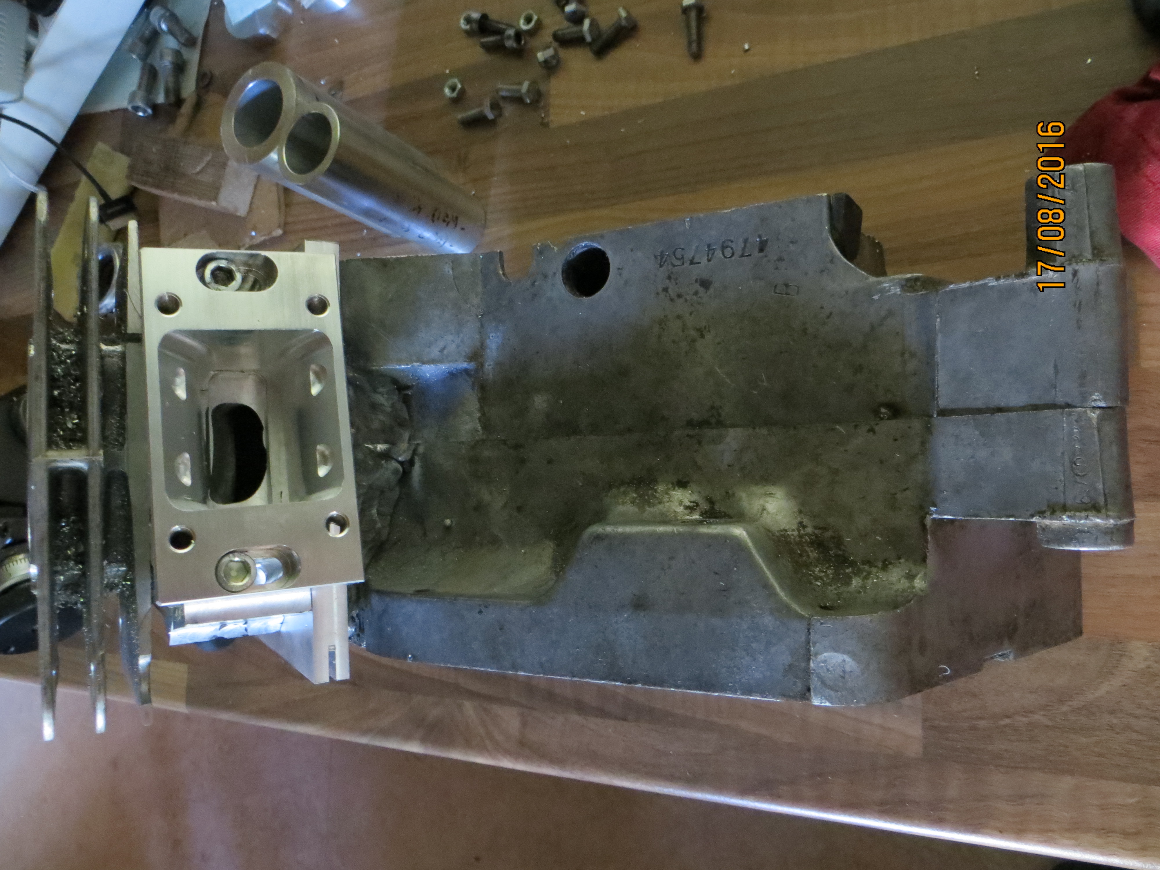

Das Gehäuse passt wider erwarten unter die Spindel!
Dafür werde ich nun in mühevoller Kleinarbeit eine Aufspannung bauen (müssen). Dann kann ich aber in wenigen Minuten das Gehäuse ausrichten und bearbeiten. Material gab's aus der Resteecke vom Schwager. Hier bringe ich gerade auf einer 15mm Präzisionsgussplatte in einem 25x25 Raster abwechelnd 6,5er Bohrungen und M6 Gewinde ein. [emoji6] -

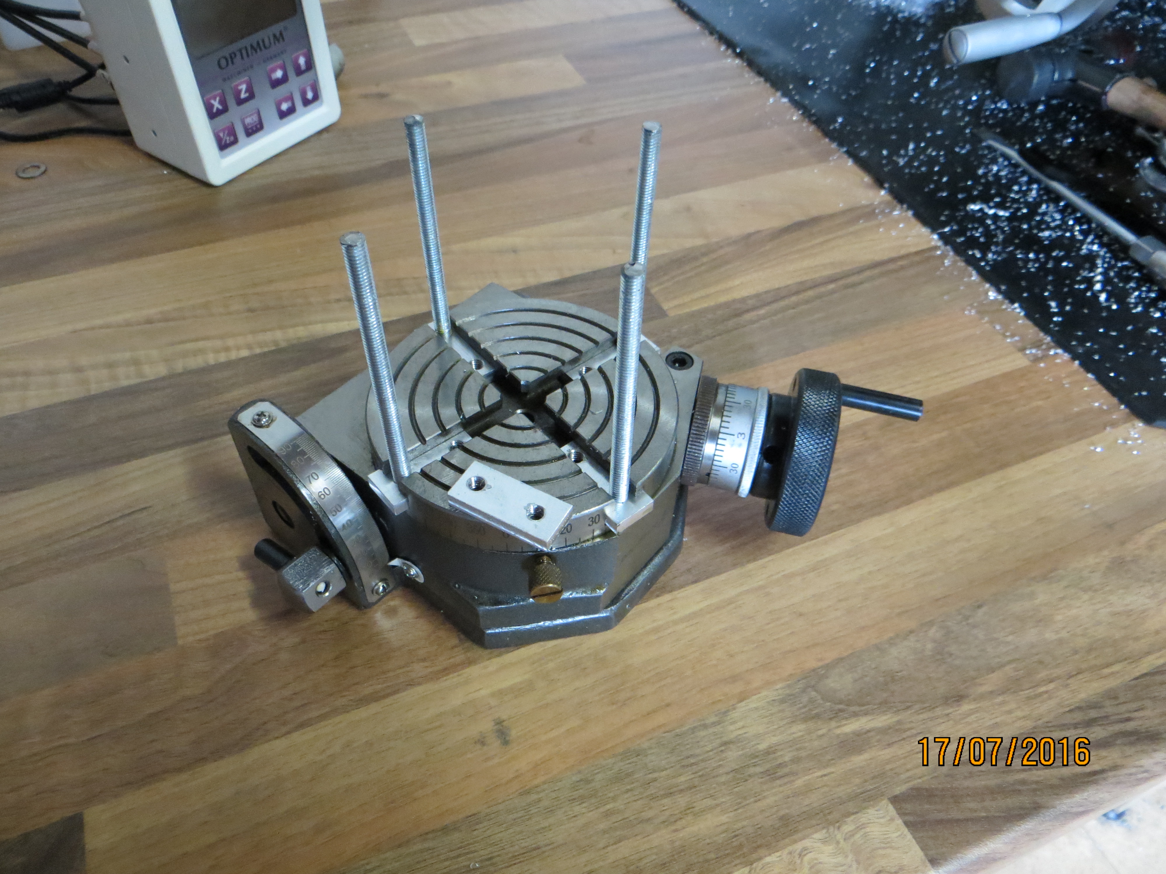

- Aufspannung für Rundtisch bauen
- Einlassseitig planen
- (Aufspannung Motorgehäuse weitergebaut)An den nächsten sich anbietenden Wochenenden werde ich mich dann den Mopeds widmen, um sie für den Harzring vorzubereiten.

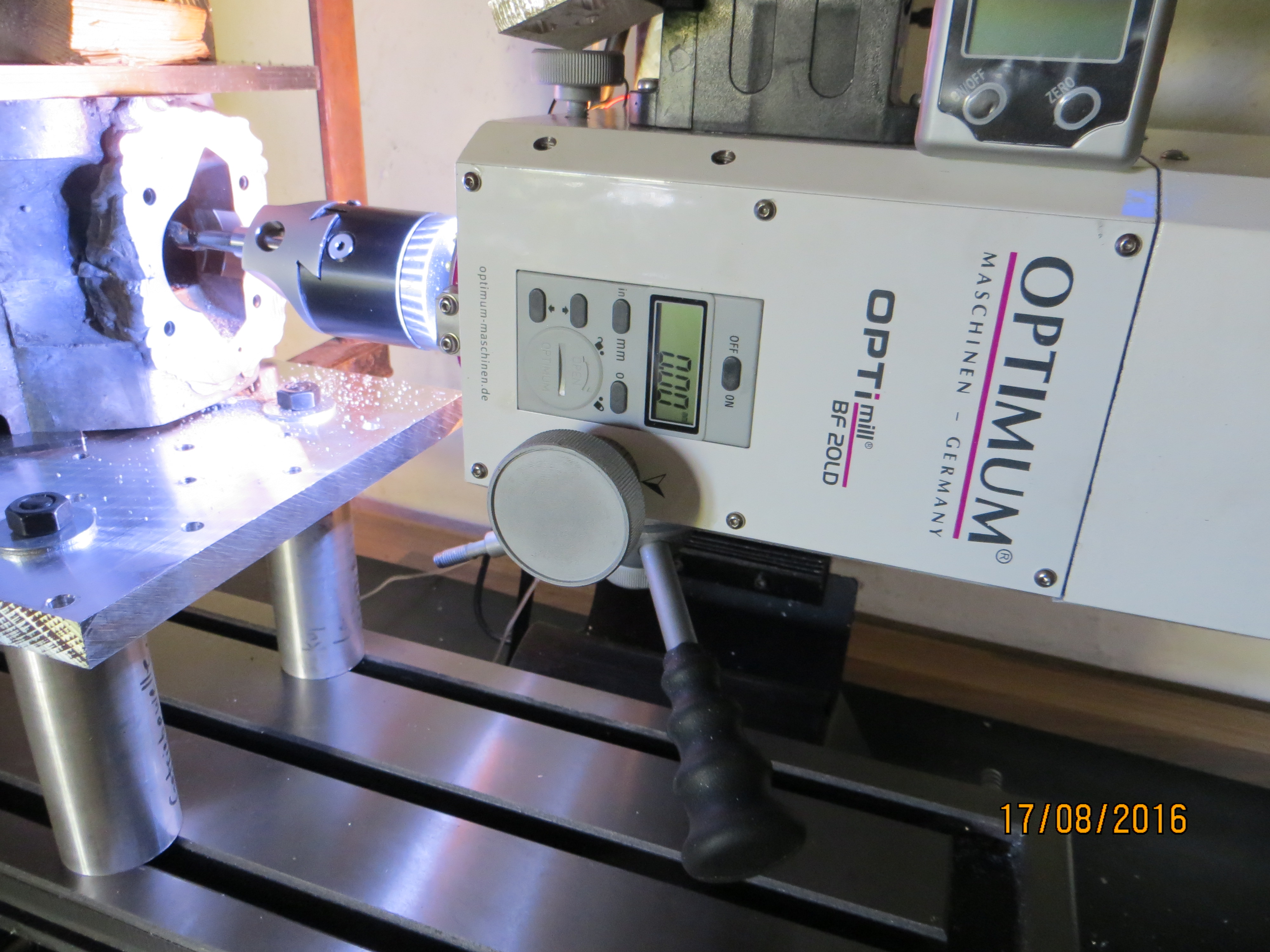

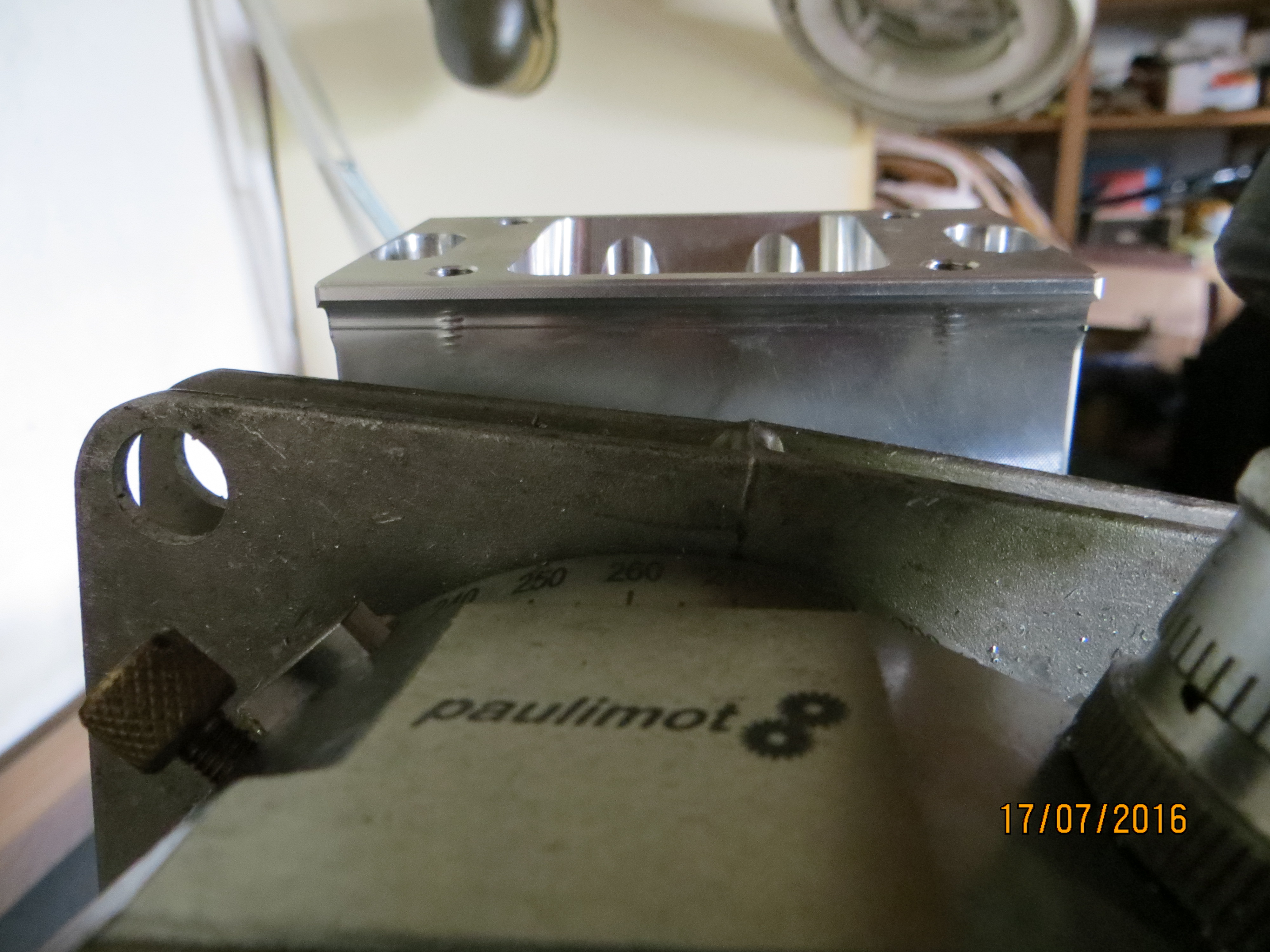

Planen funktioniert prima:
Ohne die Alukleckerburgen sieht auch der Zylinder gar nicht mehr so wild aus!
Mangelnde Steifigkeit aufgrund dünner Wandung sollte hiermit kein Thema mehr sein.So, ab jetzt steht die Fräse still und ich bereite für den Harzring vor!

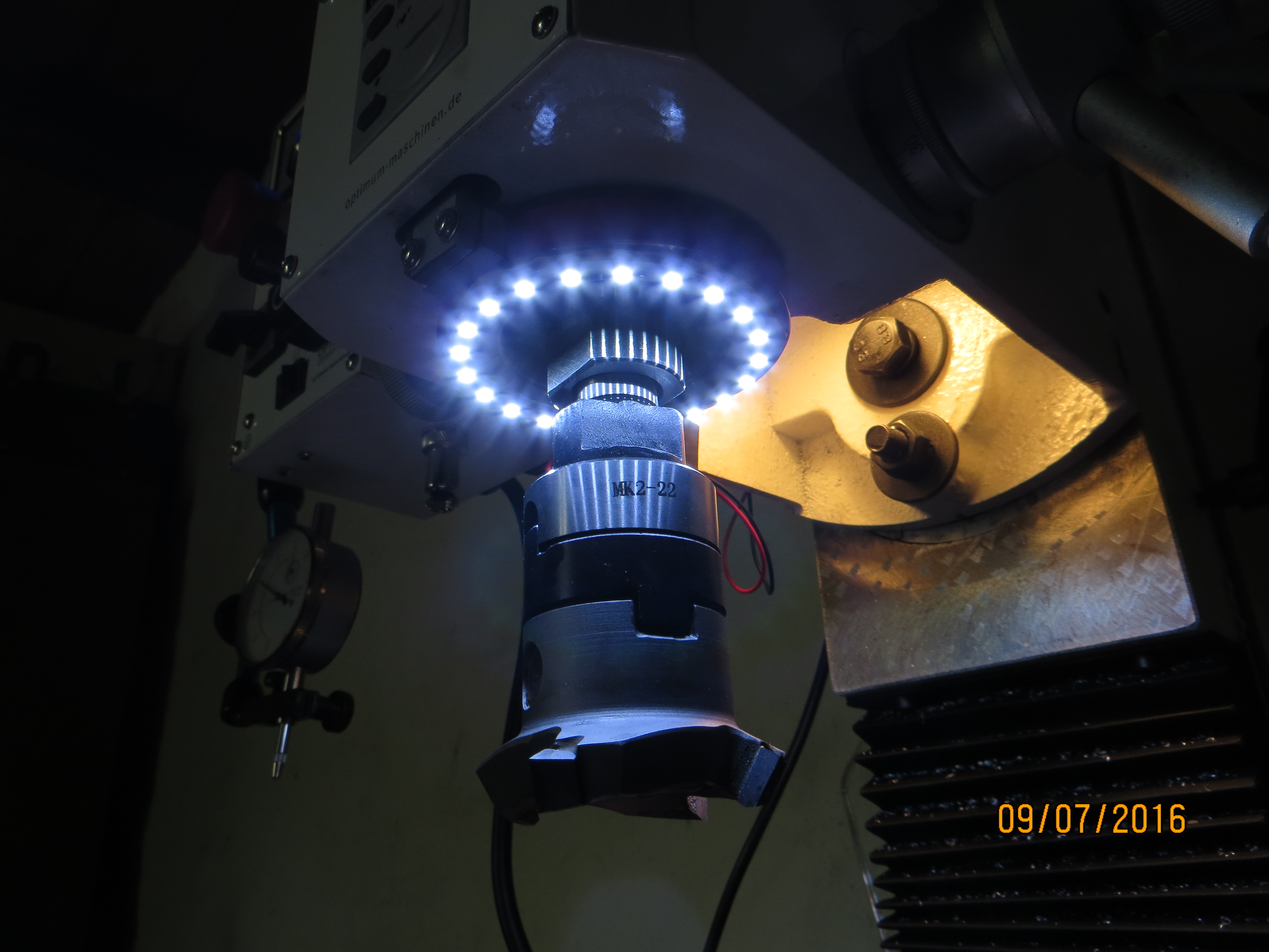

Zum Ausspindeln musste ich nun doch die Spindel kippen...
Aber dauert ja nun auch nicht die Welt. Geht prima. -

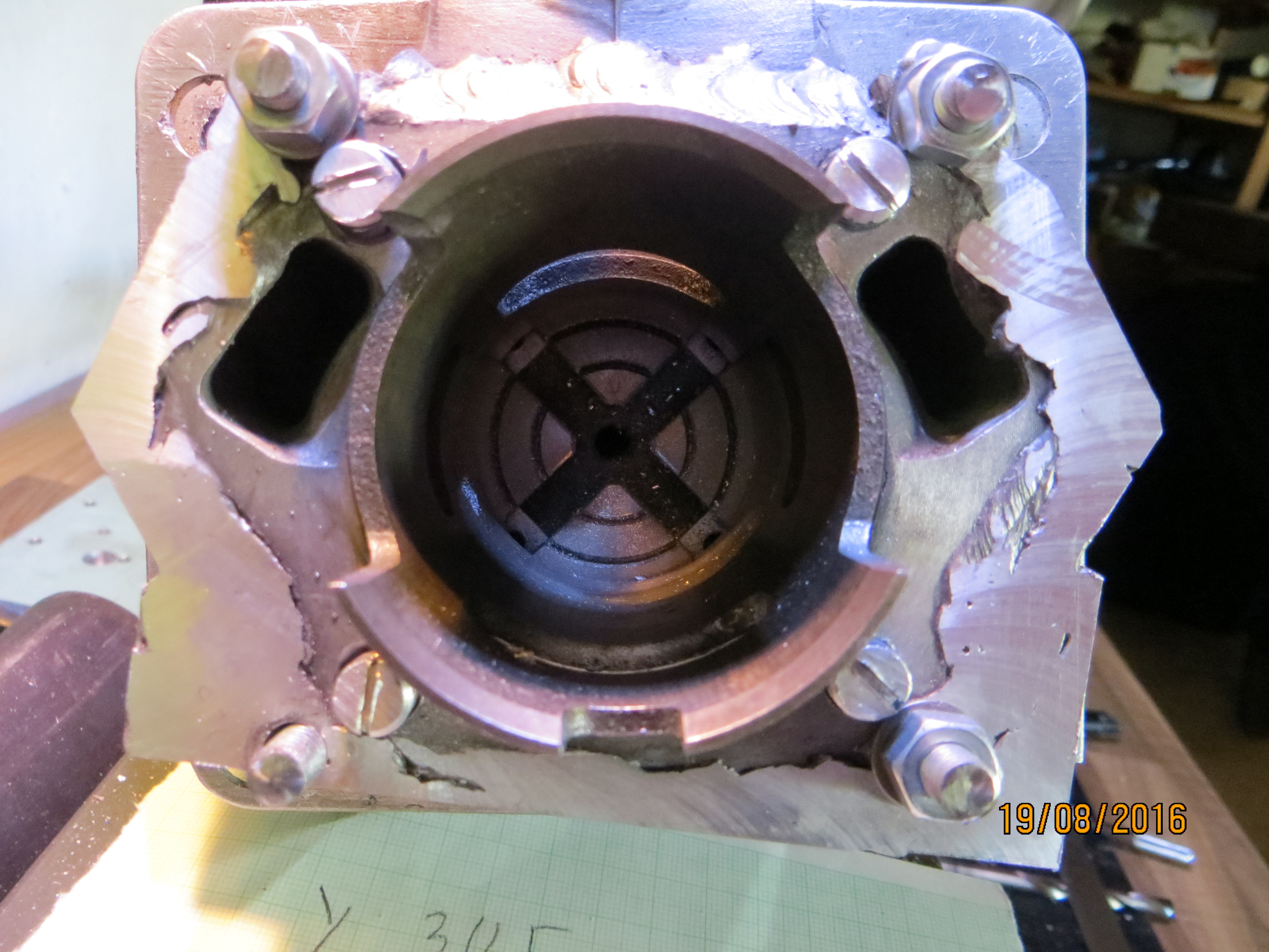

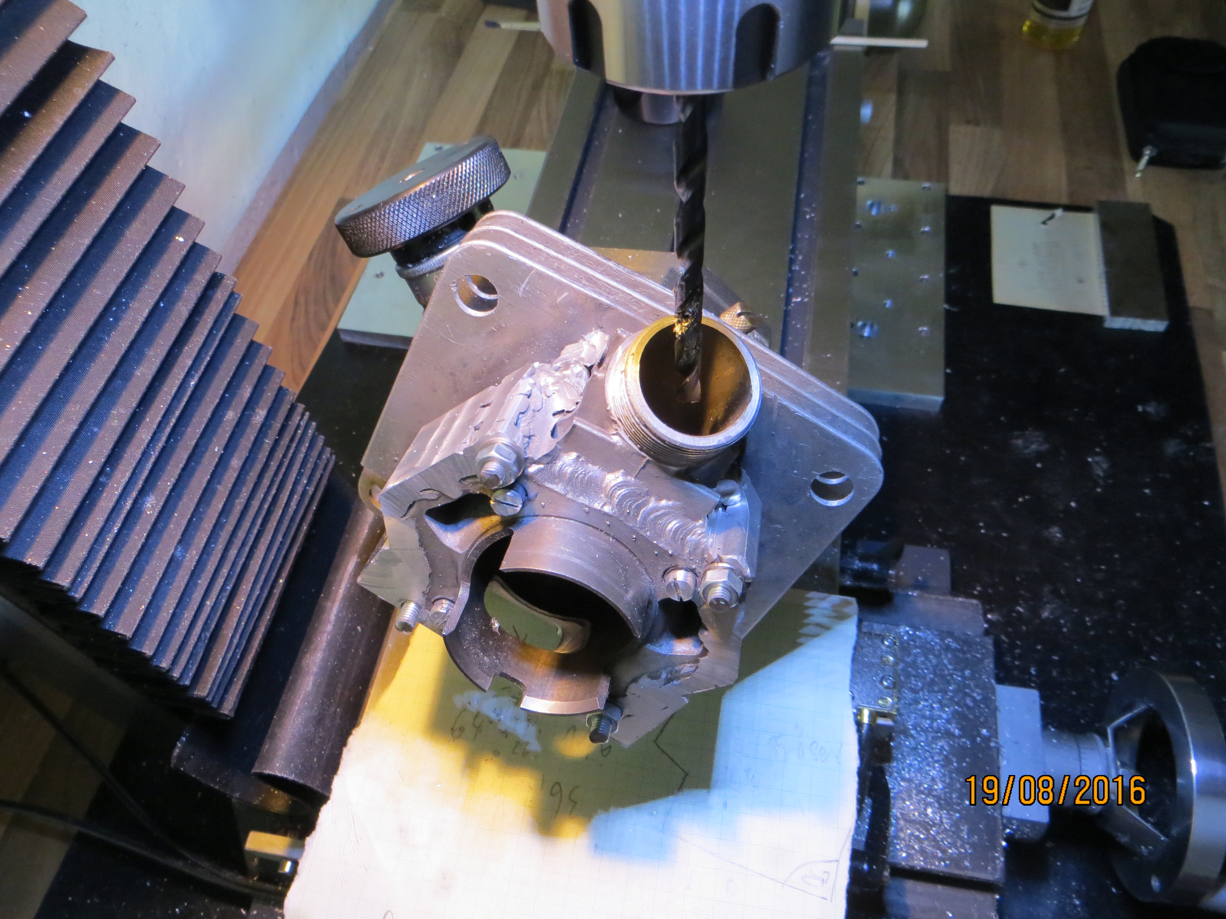

Ich war wieder fleißig. Schritt für Schritt geht es hier weiter.
Nun habe ich die originalen Stehbolzen verschlossen,
aushärten lassen und mit dem Bohren der NA´s begonnen.
Von den Winkeln habe ich es gut getroffen- ich muss eigentlich nur noch durch die Buchse.
Aber dafür hat man ja die Werkzeuge.
Dafür hat das Einmessen mit mehrmaliger Kontrolle aber auch 2h gedauert.Wenn dann die CR85 Membran mit Kasten da ist, geht es einlassseitig weiter.
Ich möchte zunächst alle maschinellen Arbeitsschritte abarbeiten, bevor ich die Handfräser einsetze.
