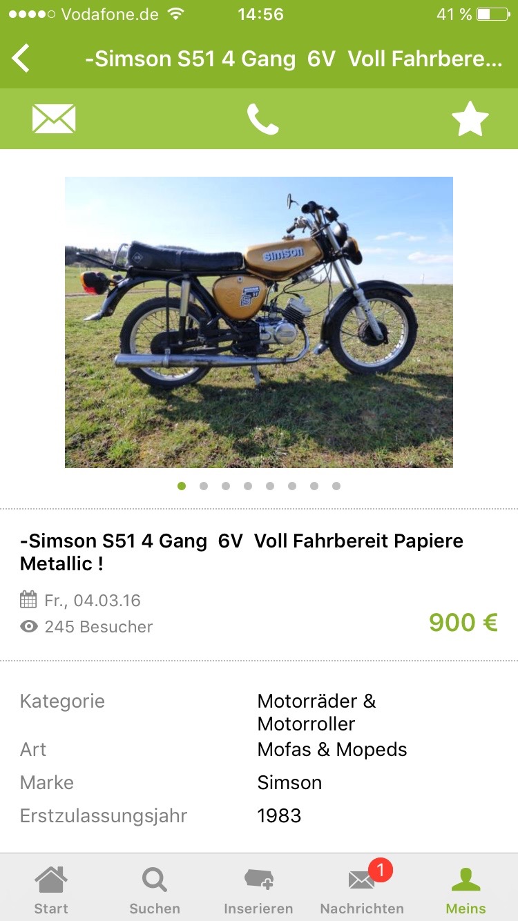

Dennoch verweigert er nun jegliche Arbeiten daran bzw die Rücknahme. Es war ein Tausch gegen meine Schwalbe. An und Verkauf wurden auf der gleichen Preisbasis geschaffen. (Ankauf der Schwalbe für 450€, Verkauf der S51 für 450€, damit er keine Steuer zahlen muss, laut eigner Aussage) In der Anzeige stand allerdings, das es eine "sofort Fahrbereite S51B1-4" sei.Anwalt kann ich mir nicht leisten. Leider.

Die 450€ waren nur, damit er keine Steuer zahlen muss! Normal stand das Moped als "sofort Fahrbereit" in der Anzeige. Screenshots habe ich davon gemacht. Dort waren auch 900€ als Kaufpreis angesetzt.

Wenn ich in der Verkaufsanzeige den Zustand sehe und dafür 900,-€
da hatte ich nicht mal angerufen.

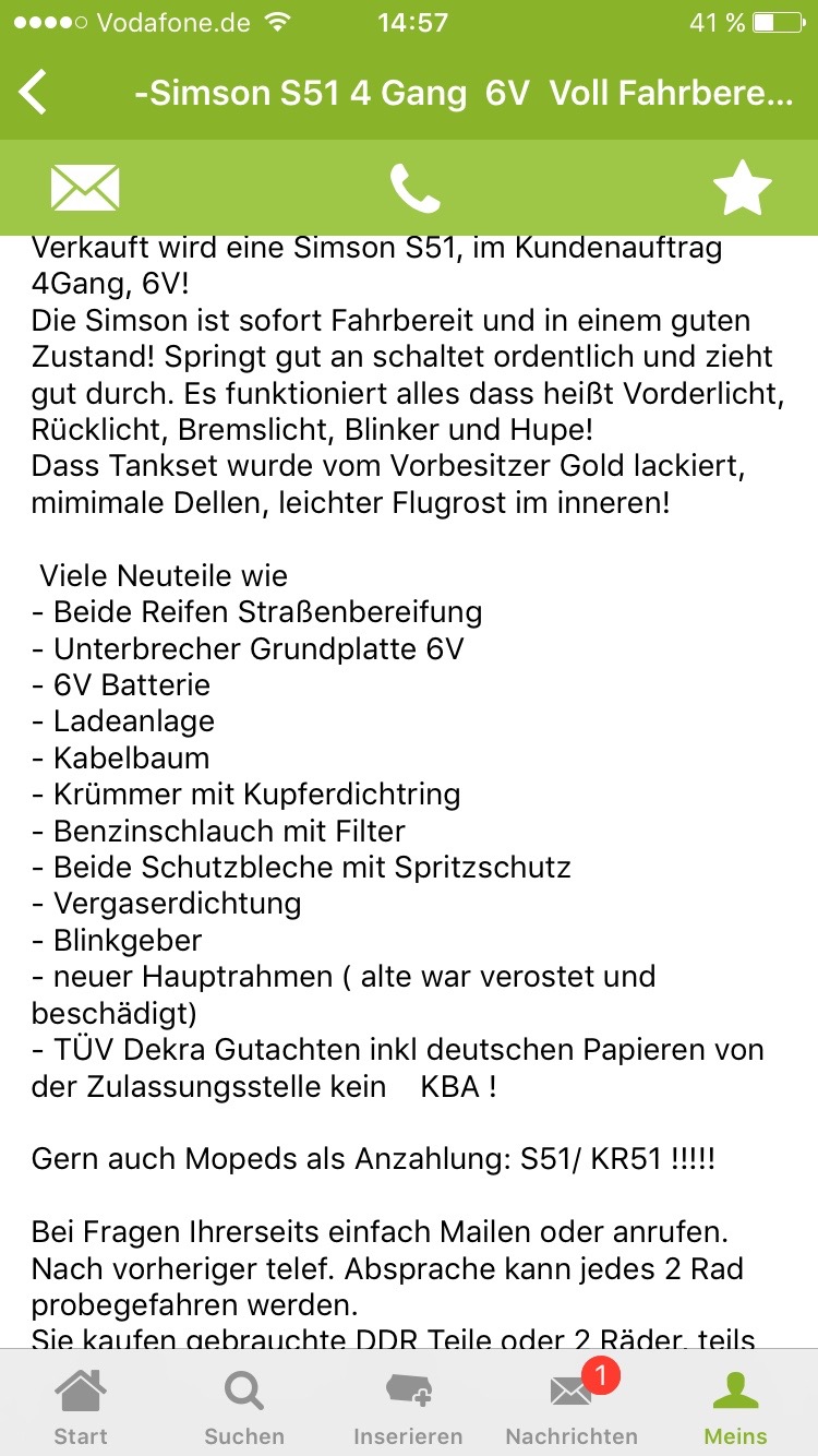

Laut Verkaufsanzeige, verkauf er selber das Moped auch nicht sondern im Kundenauftrag damit ist der Händler raus. Gibt es überhaupt ein Kaufvertrag ? Ein wo der Händler als Verkäufer drin steht?
Auch wo "sofort Fahrbereites Fahrzeug" drin steht ? Ich denke nicht, wenn ich da was von ein Quittungsblock lese.

er bezeichnet alles als bastlerfahrzeug... auch neu aufgebaute. und laut anzeige eben "voll fahrbereit". habe mich darauf verlassen -.-
Den Kundenauftrag gab es nie. Hab den Vorbesitzer ermitteln können.
Auf dem Wisch von Ihm steht ER als Verkäufer, Ich als Käufer, dazu die FIN. Nichts von "Kundenauftrag".
