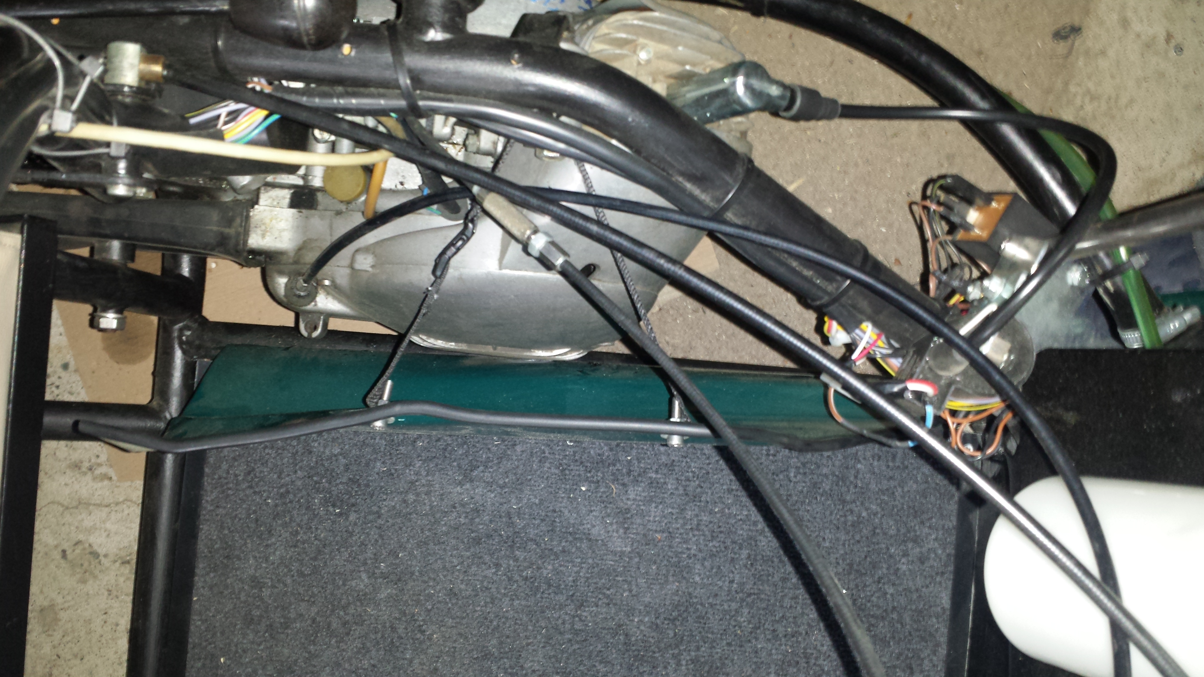

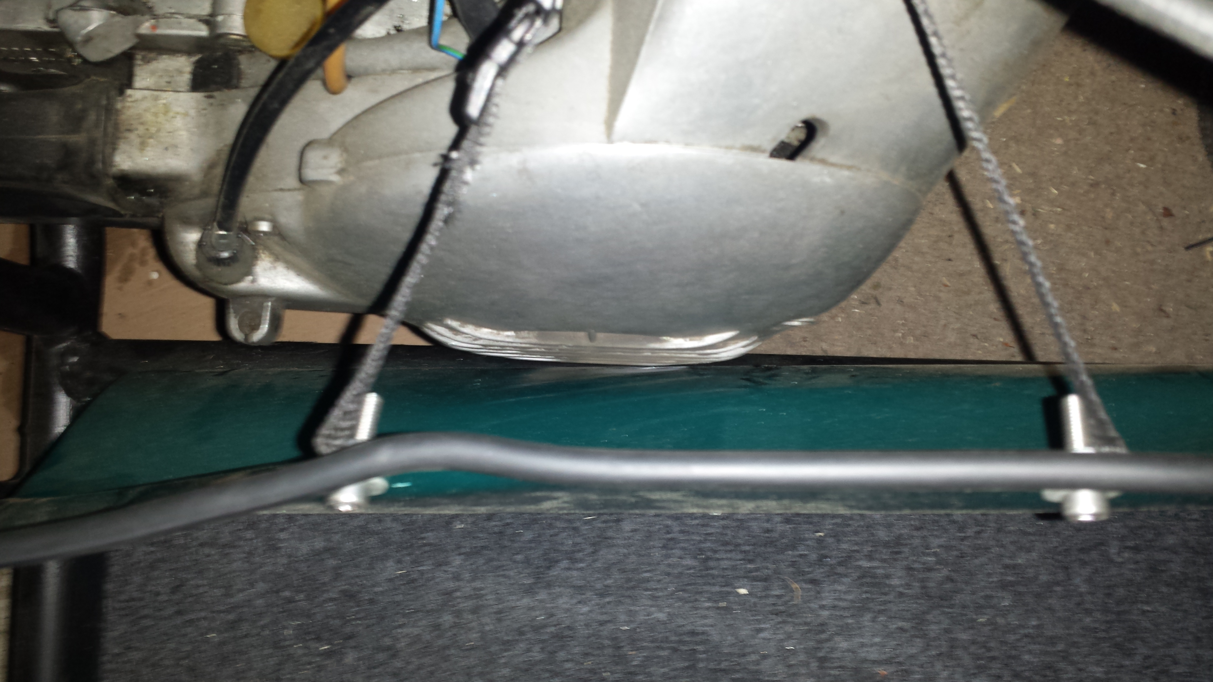

  • Hallo Duo74, habe mal bei Dir reingeschaut, und frage mich zb. ob Du das Motorblech durch den Spanngurt gegen den Limadeckel drückst? Da hätte ich die Befürchtung das die Kühlung durch das Gebläse Rad nicht mehr ausreichend ist.
    Aber sonst gute Seite, Top :)
    Gesendet von meinem GEM-701L mit Tapatalk
  • Hey duobus!
    Danke für den Hinweis!!
    Bei mir war das Motorblech nie so montiert, wie es sein soll, deshalb habe ich keine Ahnung, wie viel Abstand okay ist.
    Zwischen dem Blech und der Gebläseseite ist etwas Platz. Die Teile berühren sich nicht(mehr ;)).
    Dort wird doch die Luft eingesogen-dann ist doch so viel Platz nicht nötig, oder?
    Auf keinen Fall verschließt das Blech so die Öffnung auf der Gebläseseite.
    Hier mal ein paar Bilder.
    Danke für die Hilfe!!
    Daniel
  • Daniel dann ist alles bestens, sah nu r auf dem Bild danach aus, bei mir ist es am Boden ca. 2cm weiter innen. Und mit diesem originalen steifen Lederriemen befestigt. Stimmt schon das man erst die Schrauben am Blech und der Spritzwand abfummeln muss, um von der Seite ranzukommen. Hat dein Blech dann unten ein Garnier ? Und in der Spritzwand eine Flügelmutter oä ? Vibriert es nicht oben, weil der Spanngurt hält es doch nicht. Leider erkenne ich nicht den verlängerten oberen hinteren Rand, ich vermute mal das Du es da auch befestigt hast, somit wäre es ja dann 4 Punkte.
  • Tatsächlich ist das Blech NUR mit dem Gurt befestigt. (Und es klemmt halt unterm Fußboden).
    Vorne die Halterung ist abgebrochen bei mir angekommen und hinten ist es nicht befestigt.
    Vibriert etwas, aber geht. Der Gurt hält das Blech etwas unter Spannung. Vielleicht geht das so, weil ich eine ziemlich dicke OSB-Platte als Boden verbaut habe und das Blech ziemlich stramm klemmt..
