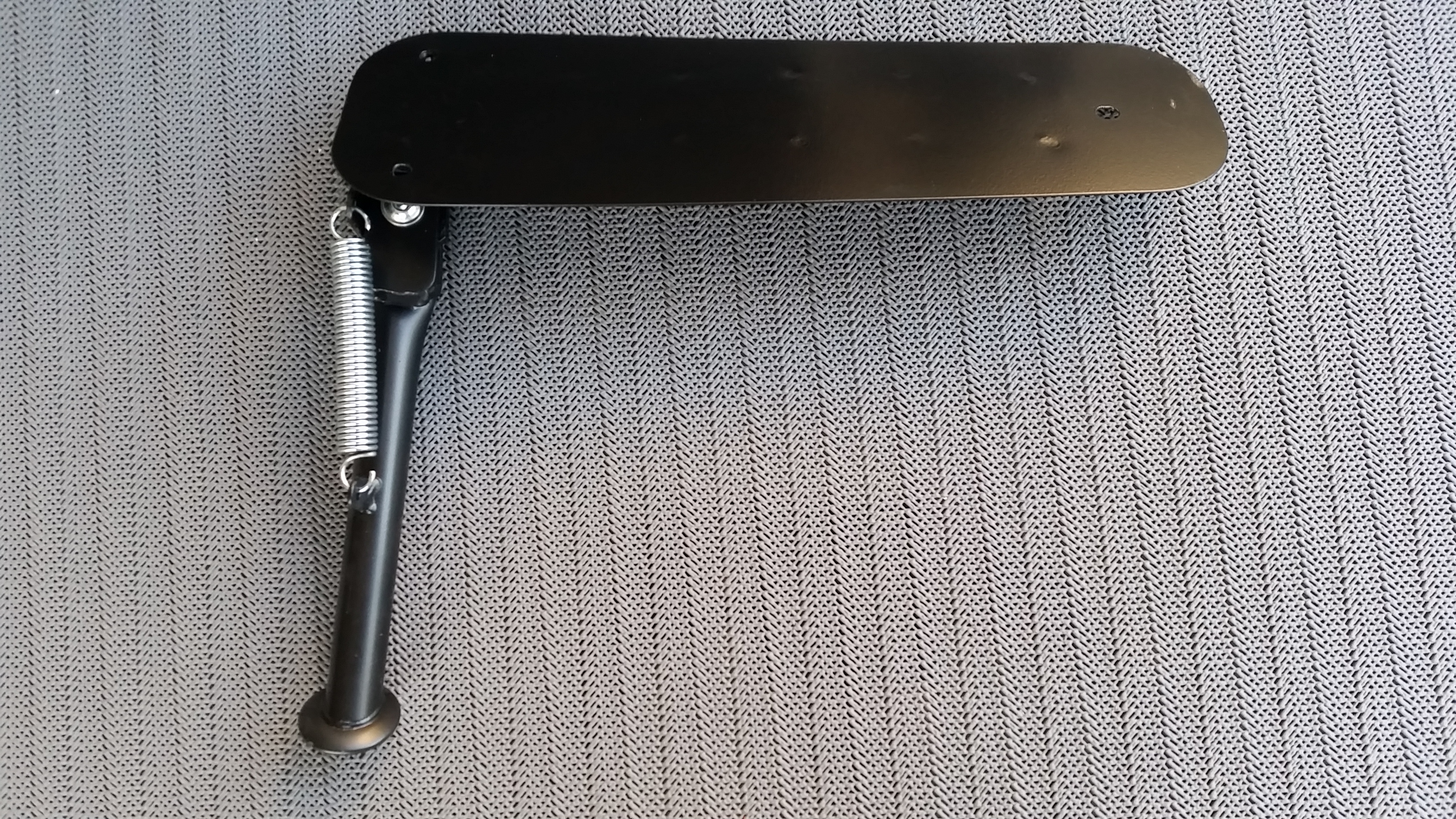

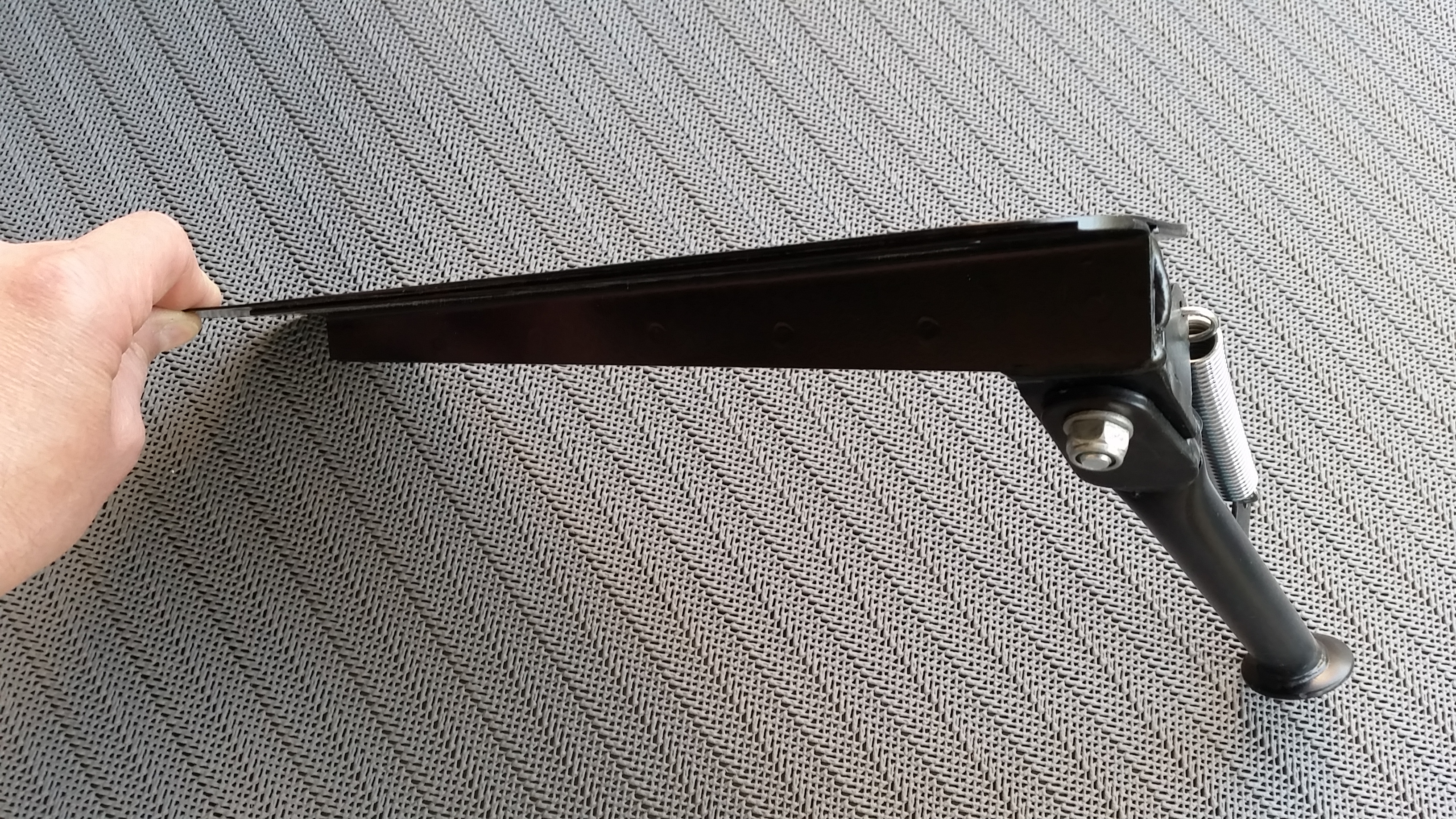

Für meine Zweier Schwalbe hatte ich mir ja Trittbretter lasern lassen.Zur Vorsicht auch noch einen 2.Satz.Diese habe ich dann als Vorlage für die Aufnahmeplatte des Seitenständers genommen.Der Rest war dann relativ einfach.Noch 2 Bleche gekantet,zu einem T-Profil zusammengepunktet und das ganze dann auf die Aufnahmeplatte gepunktet.
Dann habe ich mir einen fertigen Seitenständer gekauft,etwas angepasst und mit dem Rest verschweißt.Einmal ins KTL-Bad und fertig ist die "Flügelstütze".

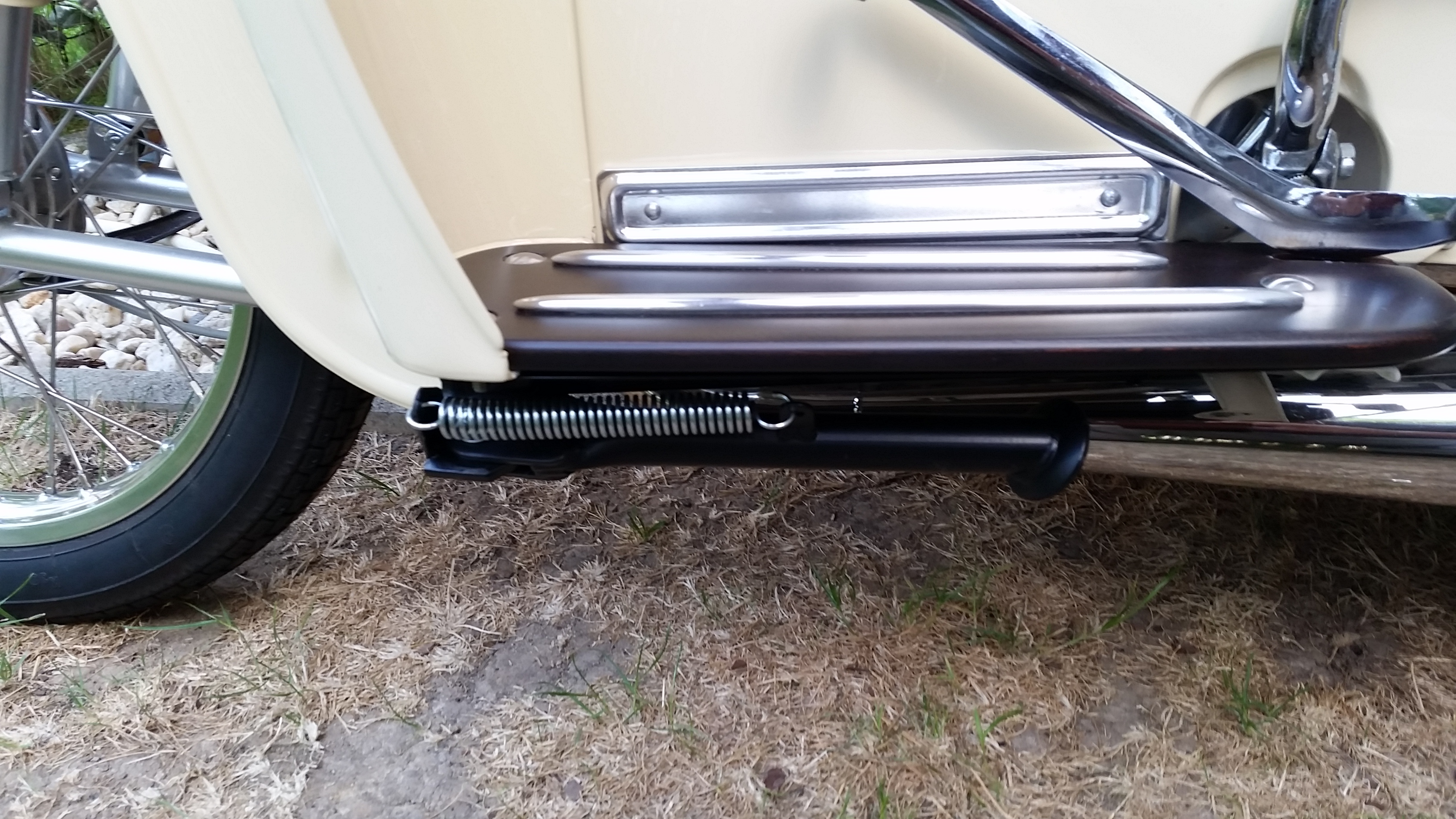

Einfach unter das Trittbrett schrauben.Fertig.
Passt an alle Schwalben.

Und nur mit der Hand ausklappbar?

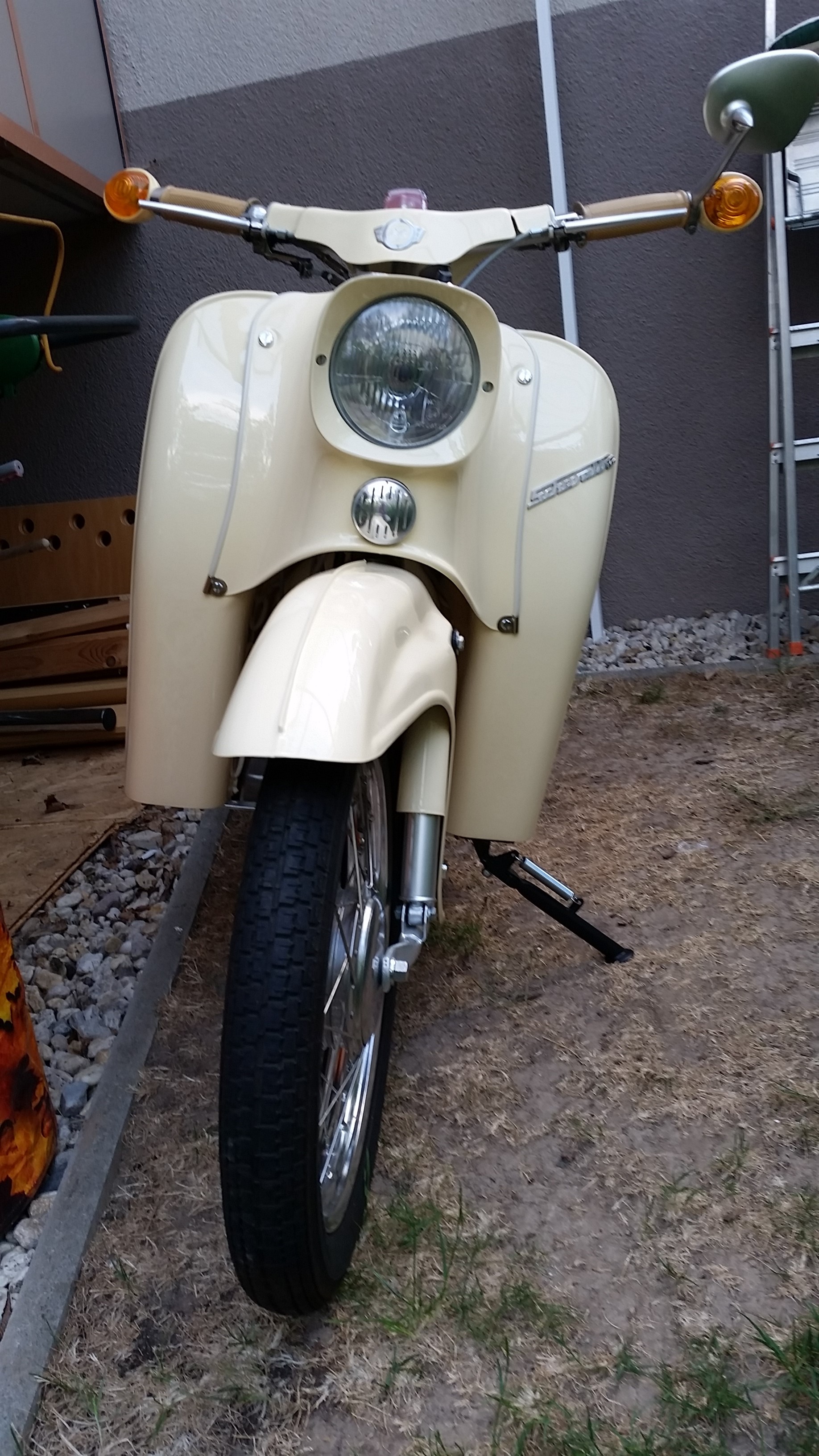

Der Aufnahmepunkt ist nicht ideal gewählt. Aber anders geht's leider nicht. Deine Idee gefällt mir, aber bin kein Fan von Seitenständern, besonders nicht an vögeln..
Ansonsten aber Daumen hoch.
Den kann man auch mit dem Fuß ausklappen.Den Aufnahmepunkt wollte ich erst auch weiter hinter,aber da stört dann der Ausleger des Rahmens.Der Ständer brauch ja auch eine bestimmte Länge,sonst fällt das Ding um.
Ich habe noch einen Zweiten gebaut und in gewisser Vorahnung schonmal paar Bleche extra zugeschnitten.
