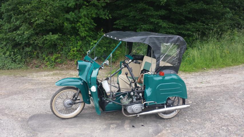

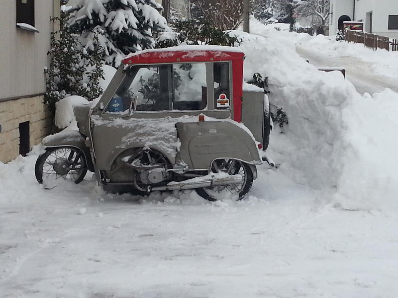

  • Da ich für den Winterbetrieb einen Umbau oder besser Aufbau gebaut habe, nun auch für den Sommer einer. Jetzt fahre ich Kabrio. Testfahrt bei schönen Wetter, also Offen, bestanden.
    Zu geht auch. Wies bei Schlechten Wetter ist kann ich noch nicht Sagen, wir haben keins. [Blockierte Grafik: http://up.picr.de/26008886el.jpg][Blockierte Grafik: http://up.picr.de/26008887jz.jpg]
    Ist alles so gemacht, das ich am Org. nichts verendert habe und somit jeder Zeit aufs Gestell zurückbauen kann sollte es Probleme geben. Alles selbst gemacht und der erste Versuch als Laie, dafür ganz nett.

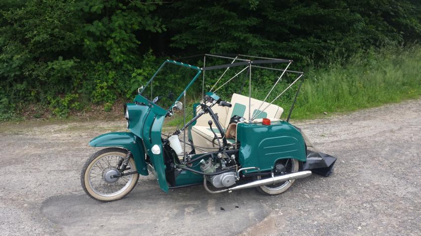

  • Nachdem ich gemessen und Probiert hatte, kamm dann diese vereinfachte Tech. Zeichnung bei raus.[Blockierte Grafik: http://up.picr.de/26027796it.jpg]
    Alle Bauteile sind aus dem Baumarkt. Die Breite der Rohrbögen ist 104, die Seiten schräg 72 wagerechtstehende 68, alle über 2,5 gesammtlänge so das ich mich mit Heizungsrohrbögen die ich Vernietet habe entschlossen habe. Wer kann und will, kann die auch aus dem Ganzen Biegen. Sind 12 mm Rohre und Bögen[Blockierte Grafik: http://up.picr.de/26027815si.jpg] Am Fahrzeug ist sowas wie eine Rehling, die hinten abfahlende schräge ist mit den Rundhölzern Ausgeglichen.[Blockierte Grafik: http://up.picr.de/26027860st.jpg] Die Vordere schräge Strbe ist Klappbar und in der Höhe einstellbar[Blockierte Grafik: http://up.picr.de/26027882qz.jpg] Hier gut zu sehen, habe ich die Rohrenden mit Hartholzdübel Verkort.Damit das Aufstellen und Abklappen ohne probleme geht, habe ich hier ein Klappgelank gebaut, die Rohre liegen offen schön übereinander.[Blockierte Grafik: http://up.picr.de/26027871ug.jpg] Der Vordere abschluss kommt wie gewohnt über die Drehwiebel. Das wegreisen des Markiesenstoffes zu verhinten ist in den Abschlusssaumen eine Aluschiene eingelassen mit entsprchender Ausfäsung für die Drehverschlüsse[Blockierte Grafik: http://up.picr.de/26027824ng.jpg] Der vordere klappbare Rohrbogen ist in seiner Breite auf 97 Breite Kleiner an der scheibe dann nur noch 94. Damit nach dem Aufstellen alles Straff sitz, ist das Gurtband. Die induf. festgelegte abstände ist es dann mit dem Gestänge Vernietet. Die hinten Minimum 53, s. Zeichnung sind notwendig damit das Fenster Platz hat. Fenster sind 2mm Dicke Tischdecke vom Baumarkt, erfüllt den Zweck, hat sich bewärt bei einem Spotpreis gegen über dem was mann sonst nimmt. Damit die beim Aufnähen nicht Verrutschen, verklebe ich sie am rand Mit Sekundenkleber[Blockierte Grafik: http://up.picr.de/26027878zd.jpg] Bei mir ist vom Sitz bis zum Dach ein Knapper Metter Kopffreiheit und Abgeklappt Steht Liegt die Planne mit dem Gestänge keine 30 cm über die Rückenlehne. Wer Noch mehr innenraum haben möchte kann die Rohrbögen auch noch etwas größer gestelten, steht dann aber hinten entsprechend weiter raus.Die gesammtüberspannungslänge ist 170 plus Säumung. Um die Seiten Massgenau hinzubekommen habe ich das gestell aufgerichtet dann eine Pappe auf den Kotflügel gestellt und dann angezeichnett.
    Hoffe, das ist so halbwegs Verständlich erklärt und die meisten Fragen im Vorfeld auch. Wers auch mal Versuchen will, so gehts schon mal. Sollte doch noch Fragen sein oder Probleme einfach Fragen.
