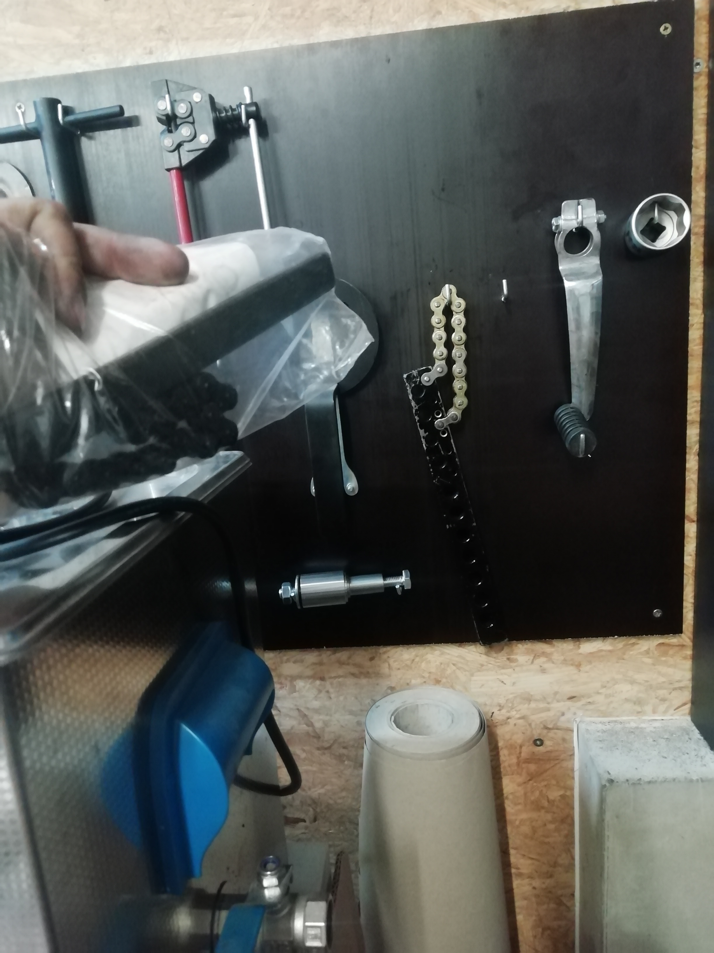

Gegenhalten mit einem Gegenhalter direkt am Ritzel und nicht über's Getriebe etc.
(Gegenhalter = Stück Flachstahl, zwei Löcher reingebohrt und ein Stück Kette mittels zwei Kettenschlössern am Flachstahl befestigt..) -

Die gegenhalter lohnen stark sich selbst zu bauen
