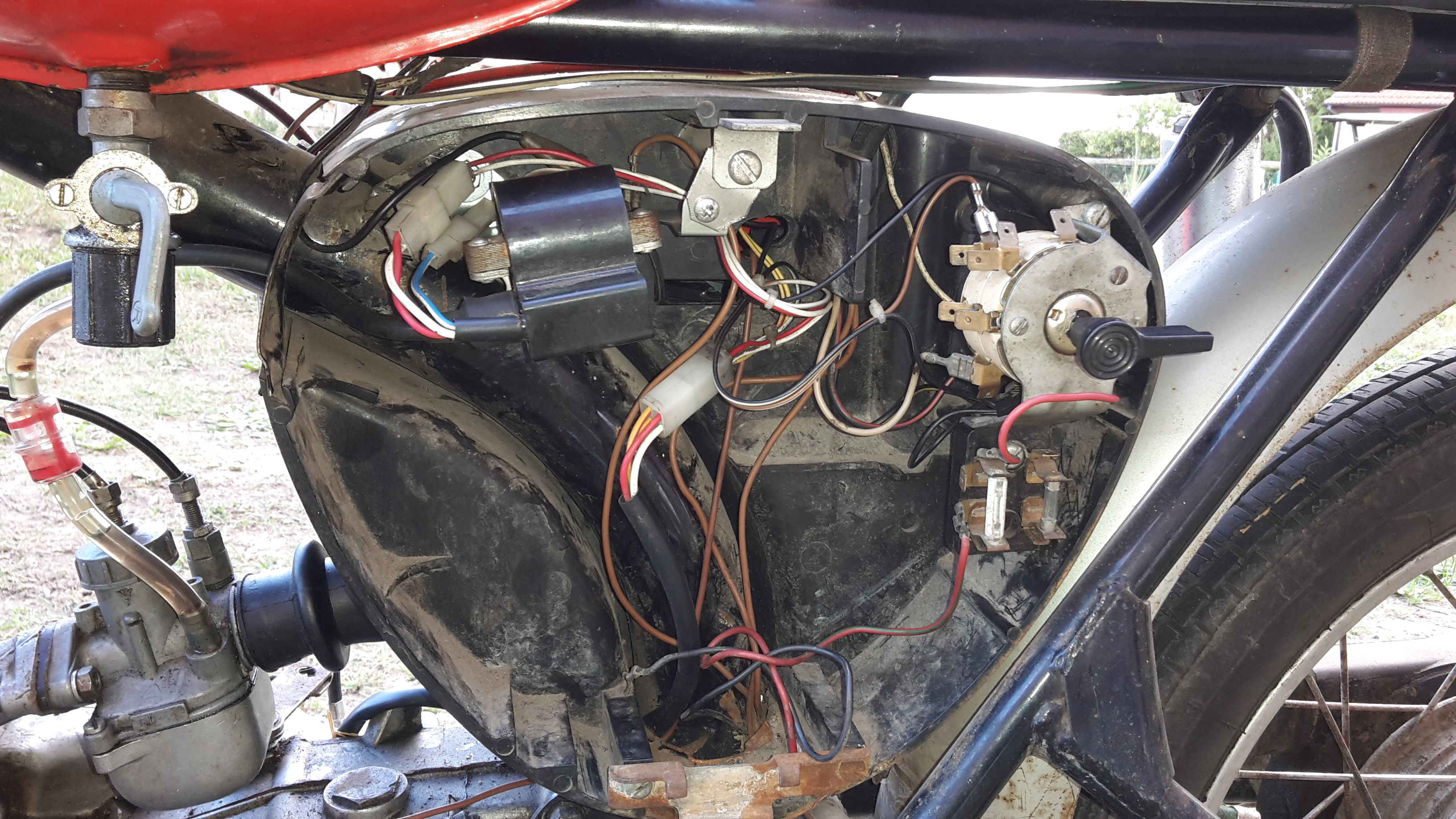

Hallo, Ich habe bei meinem S 50 BJ 75 eine unterbrecherzündung von 1984BJ eingebaut. Der Unterbrecher wurde erneuert und die Zündung eingestellt ( 1,5 vot) nicht abgeblitzt..nun ist das Problem das er nicht startet nur anschieben und dann läuft er ganz gut. Das problem ist wenn der Motor zu wenig Drehzahl hat geht er auf schlag aus. Vergaser ist gereinigt und eingestellt hat eine gute Gasannahme.Kerze ist Neu. Ist der KONDENSATOR das problem?? Die Ladeanlage muss noch gewechselt werden aber daran sollte es nicht liegen.

Du hast also von U-Zündung mit Innenliegender Zündspule, auf U-Zündung mit Außenliegender Zündspule umgebaut, richtig ?

Wenn du keine passende Ladeanlage mit Schlusslichtdrossel verbaut hast, wie funktioniert dann eigentlich deine Beleuchtung ?
Die beiden U-Zündung sind nämlich auch komplett anders verkabelt.
Hast du auch das entsprechende dazugehörige Polrad verbaut ? -

hallo. ja richtig . Habe noch einige u-zündungen zu liegen.und auch die passenden Polräder. und ja die Ladeanlage würde ich dann paasend umbauen da ich auch davon noch genug habe. hat jemand eine E-Zündung abzugeben mit Polrad?

Wie schon gesagt da muss du die Verkabelung umstricken ob jetzt die U-Zündanlage mit außenliegender Zündspule oder auf E-Zündung umbaust ist dabei gleich
Sie S50 B hat die Verkabelung http://www.a-k-f.de/moser/s50b.pdf da hängt Scheinwerfer und Schlusslicht an einer Lichtspule
an der anderen ist Bremslicht und Ladeanlage und diese hat keine Schlusslichtdrossel.
Bei S50/51 B1 (U-Zündung) und S50/51 B2 (E-Zündung) ist eine Lichtspule nur für den Scheinwerfer da, die andere fürn Rest und die haben die entsprechende Ladeanlage mit Schlusslichtdrossel.

Es sollten alle Anschlüsse kontrolliert werden, auf Korrosion, guten Kontakt und Bruchfreies Kabel. Der Unterbrecher Abstand sollte minimal kurz nach OT 0,4mm betragen. Der Unterbrecher selber muss saubere Kontaktflächen haben. Zündkerze darfst du gern auf einen Elektrodenabstand von 0,3mm bringen. Kerzenstecker muss ein 1k Ohm sein. Zündkabel sollte fest und mit guten Kontakt in den Aufnahmen sitzen. Polrad darf nicht Eiern.

Hallo. Nun ist eine Vape verbaut und sie Funktioniert. Ist gebraucht aber guter zustand. Eine neue 12v batterie stand noch auf Lager, Hupe und Blinkleuchten noch austauschen und gut.Der rest ist schon getauscht. Auf dem Schaltplan gehen 2 Kabel zur Lampe--bei mir nur eins aber es Funktioniert. Danke nochmal für die Hilfe.
