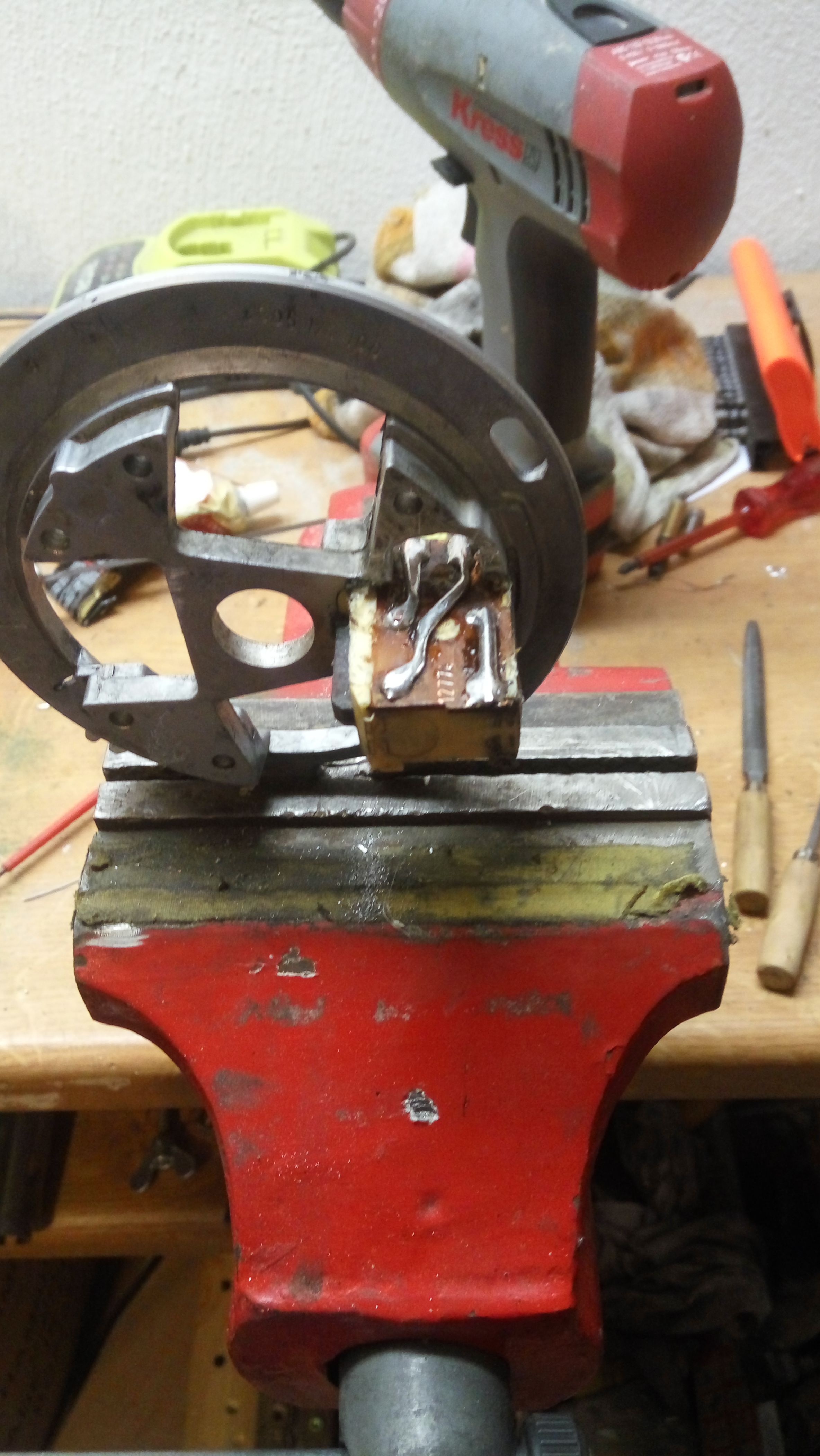

  • So, habe mir den Geber mal vor genommen.
    Leider konnte ich nicht wirklich was auf der Platine erkennen.
    Um den Geber frei zulegen, hat bei mir der Lötkolben gute Dienste geleistet.
    Habe das ganze wieder mit Dichmasse verschlossen, diese ist Temperaturstabil bis 320 Grad. Das sollte reichen hoffe ich. Werde morgen alles wieder zusammenbauen und testen.
    Mal schauen ob das was gebracht hat.
