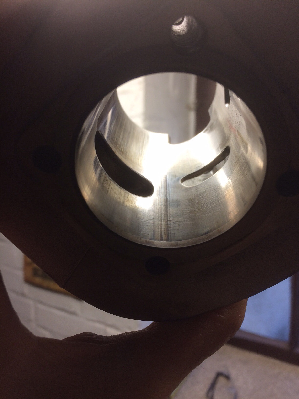

Servus,Ja. Gibt Neuigkeiten vom Motor. Der RZT Kit ist nun raus. Aber der Reihe nach. Im März hatte ich endlich meinen 85er Kit von Klappstuhl bekommen. Mit 45er Welle von LT. Ich habe mir dann einen M54 für meinen anderen Star gebaut. Und das Klappstuhl Kit läuft einfach in jeder Beziehung besser als der RZT Kit. Und auch der Motrlauf ist wesentlich ruhiger. Das RZT Kit hat immer angefangen zu Rasseln unter Last. Ich habe daraufhin das RZT Kit ausgebaut und zu Boratommy zur Begutachtung geschickt. Dieser hat dem RZT Kit kein gutes Zeugnis ausgestellt. Details erspare ich mir hier. Sehr bemerkenswert war auch das gemessene Einbauspiel von 8/100 mm nach nicht einmal 500 km vorsichtiger Fahrweise.
Entweder ist die Buchse weich oder der Schliff war von Anfang an schlecht. Das einzig noch brauchbare war der Kühlkörper. Der bekommt gerade eine neue Buchse und eine Bearbeitung von BT.
