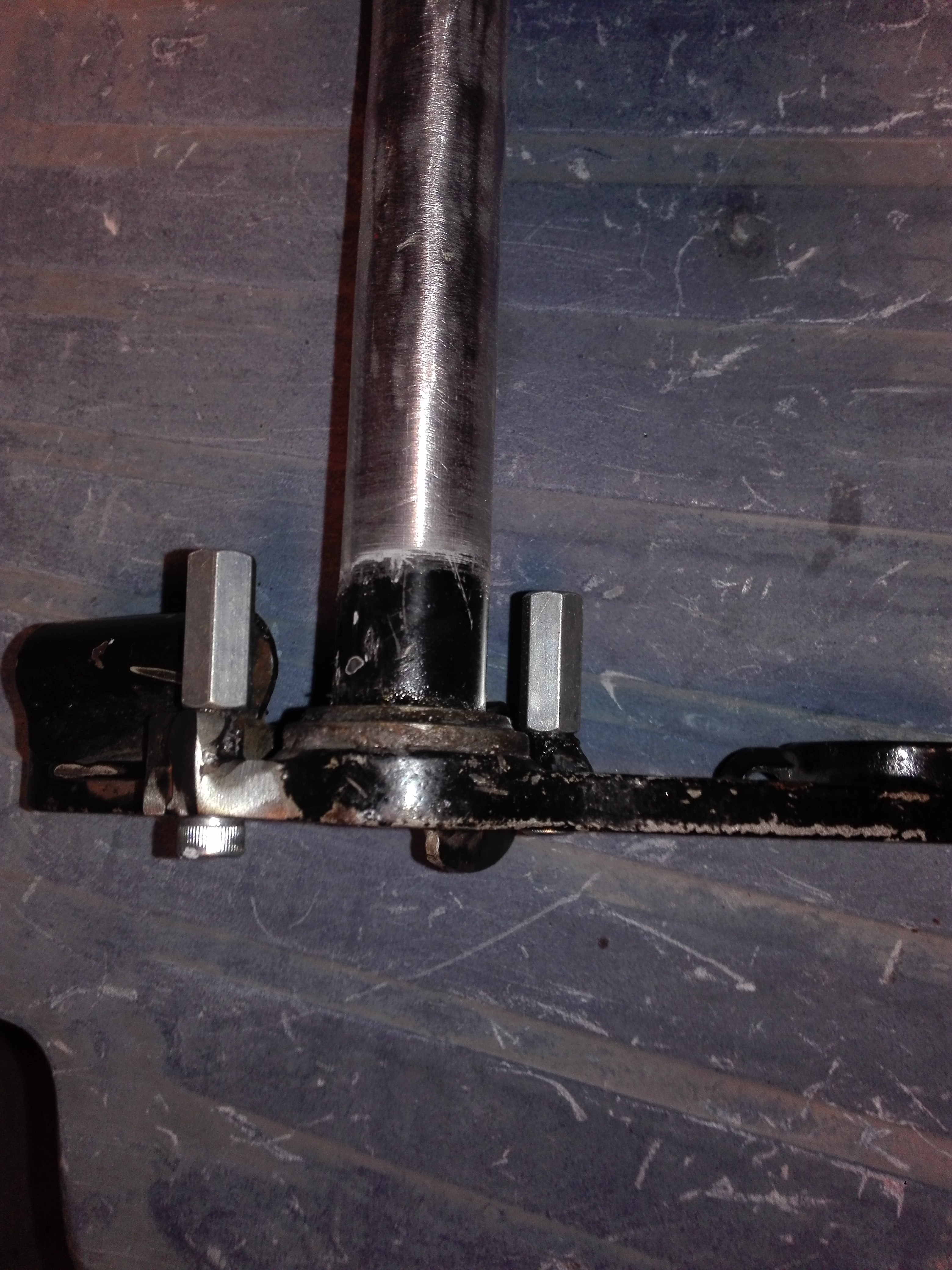

    Zum Thema gabelbrücke.
    Unten kommt ein gabeljoch von Simson Freak dran.
    ( besten Dank an der Stelle) :thumbup:
    Oben ist eine endurogabelbrücke.
    Ich würde bald denken es wird reichen von der Stabilität her :ask:
    Wenn nicht hatte ich schon an die obere klemmbrücke von rox gedacht. Weis nicht ob das statisch Sinn macht und ob man es zugelassen bekommt.
    Mfg Buchi
    Buchi sein heißt anders sein. :D
  • Die Gabelbrücke bleibt äusserlich original.Wer dem Prüfer natürlich sagt, dass sie verlängert wurde, der is selbst schuld.
    Kann sie übrigens auch so umarbeiten, dass man garnicht sehen würde, dass verlängert wurde.
    Hier ein Beispiel(die linke)
    Rox bekommst du auch eingetragen, nur musst du dafür eben auch den richtigen Prüfer finden.
    Ob dir das originale Fahrradlager reicht, musst du entscheiden.Ein Umbau auf KRL ist dennoch eine Verbesserung und du musst nie wieder Lager wechseln, wenn du nicht grad täglich durchs Gelände peitscht
