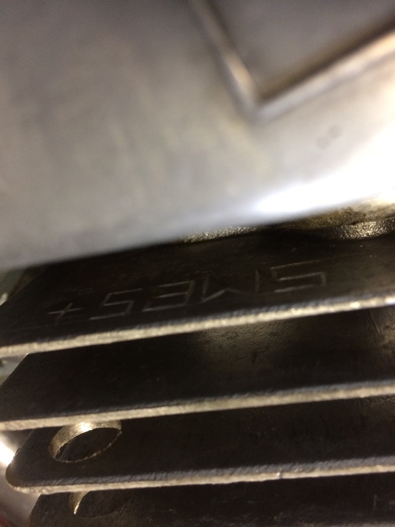

[Blockierte Grafik: http://uploads.tapatalk-cdn.com/20161217/2c347b924f962d796abf0c43be5097fb.jpg]
[Blockierte Grafik: http://uploads.tapatalk-cdn.com/20161217/8c8f6402d6e48281ab0a1cc7f2b12fc6.jpg]
[Blockierte Grafik: http://uploads.tapatalk-cdn.com/20161217/11f1775462df8de050916d7a24797d49.jpg]
sieht ja gut aus.Wie lief der?
Keine Ahnung. Günstig von jemanden Nagelneu gekauft und dann teurer verkauft [emoji23]

Die Bilder vom Kolben und der Gravur habe ich per pn bekommen
