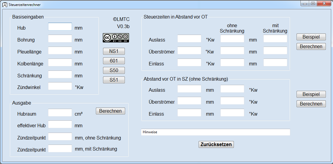

Habe mir vor einiger Zeit ein kleines Programm zur schnellen SZ-Berechnung geschrieben, mit dem auch fix die Einlasssteuerzeit und der ZZP berechnet werden kann.

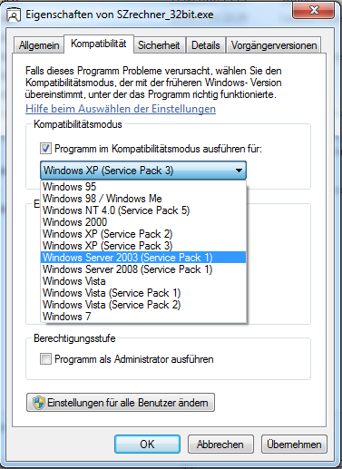

- Lauffähig ab Windows XP
- keine Installation notwendig
Bedienung sollte selbsterklärend sein.
Die Schränkung habe ich nur integriert, um zu verdeutlichen, wie gering der Einfluss auf die SZ ist.

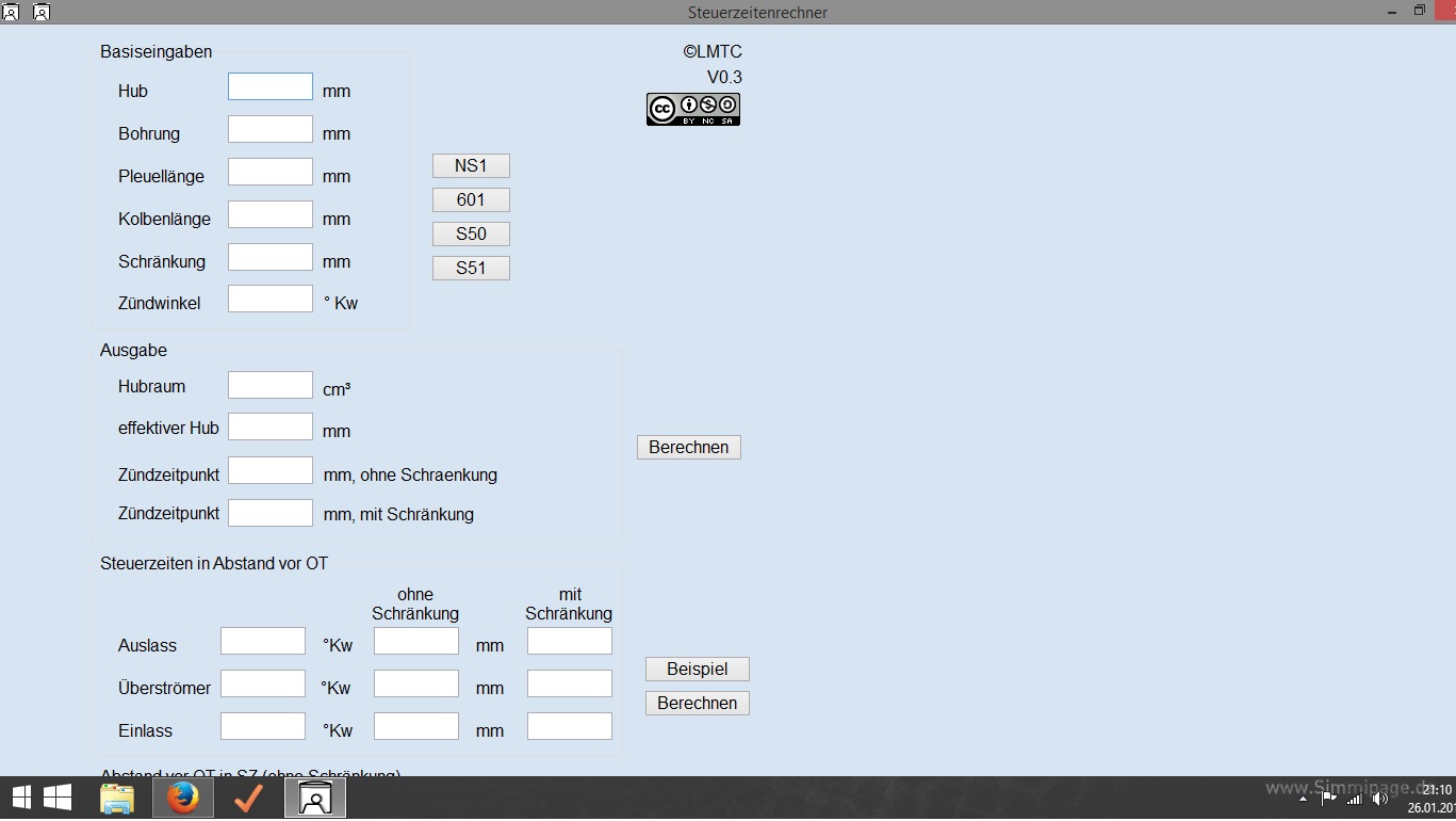

So schaut es aus (Version 0.3):

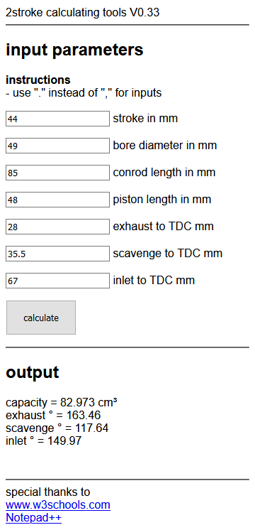

(Reduzierte) Online/Mobile-Version:
