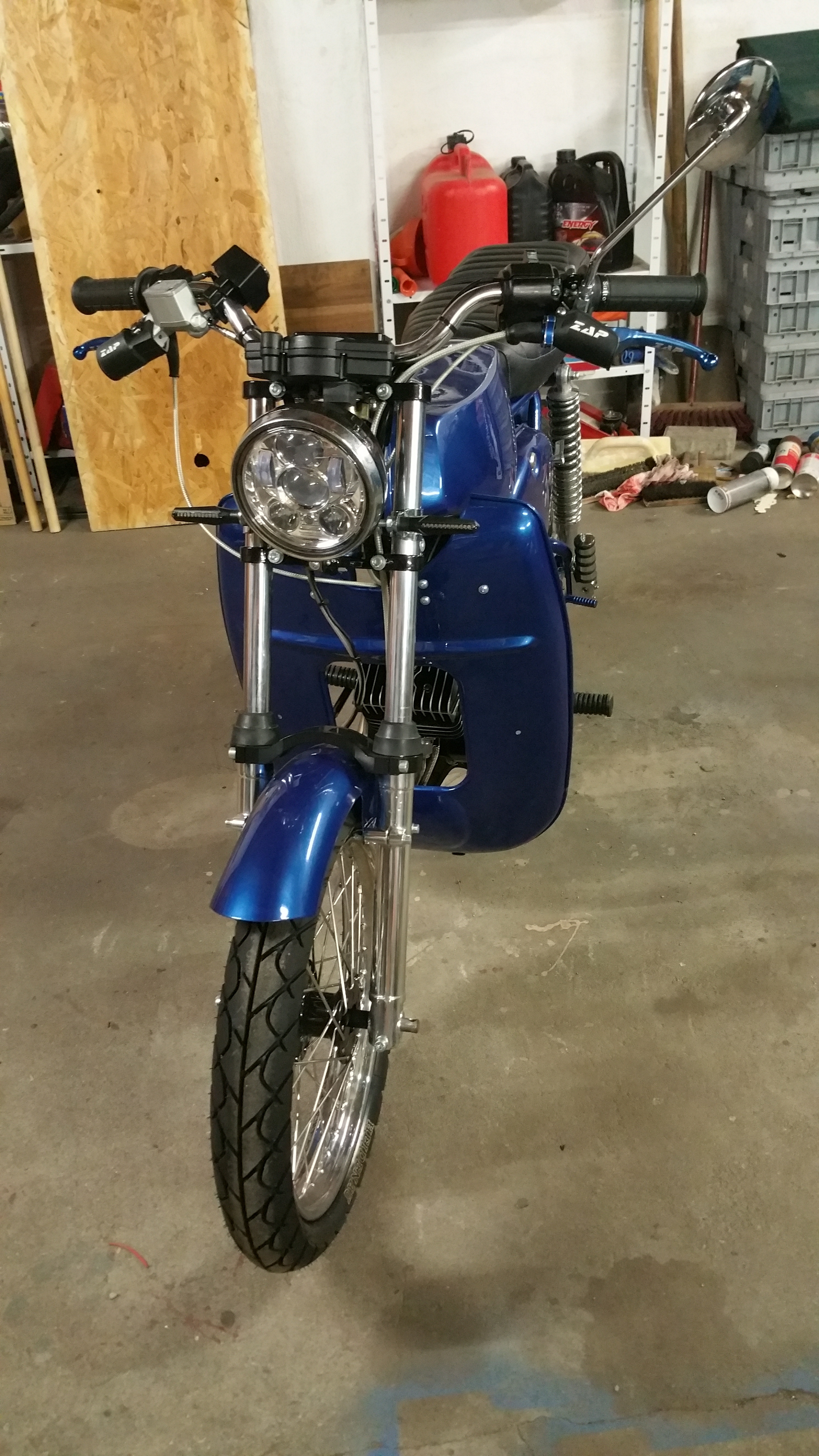

Ich bin dabei mich um die Verkabelung zu kümmern und möchte gern ein handelsüblichen Motorradrücklicht mit E-Prüfzeichen verbauen. Bestückt sind ja jetzt fast alle mit LED's. Kann ich sowas einfach über den Kabelbaum/Zündschloss mit meiner Vape verbinden ohne Sorge haben zu müssen das die LEDs Schaden nehmen?
Wenn nicht, was muß ich beachten? Was zusätzlich verbauen?
Danke für Anregungen!
