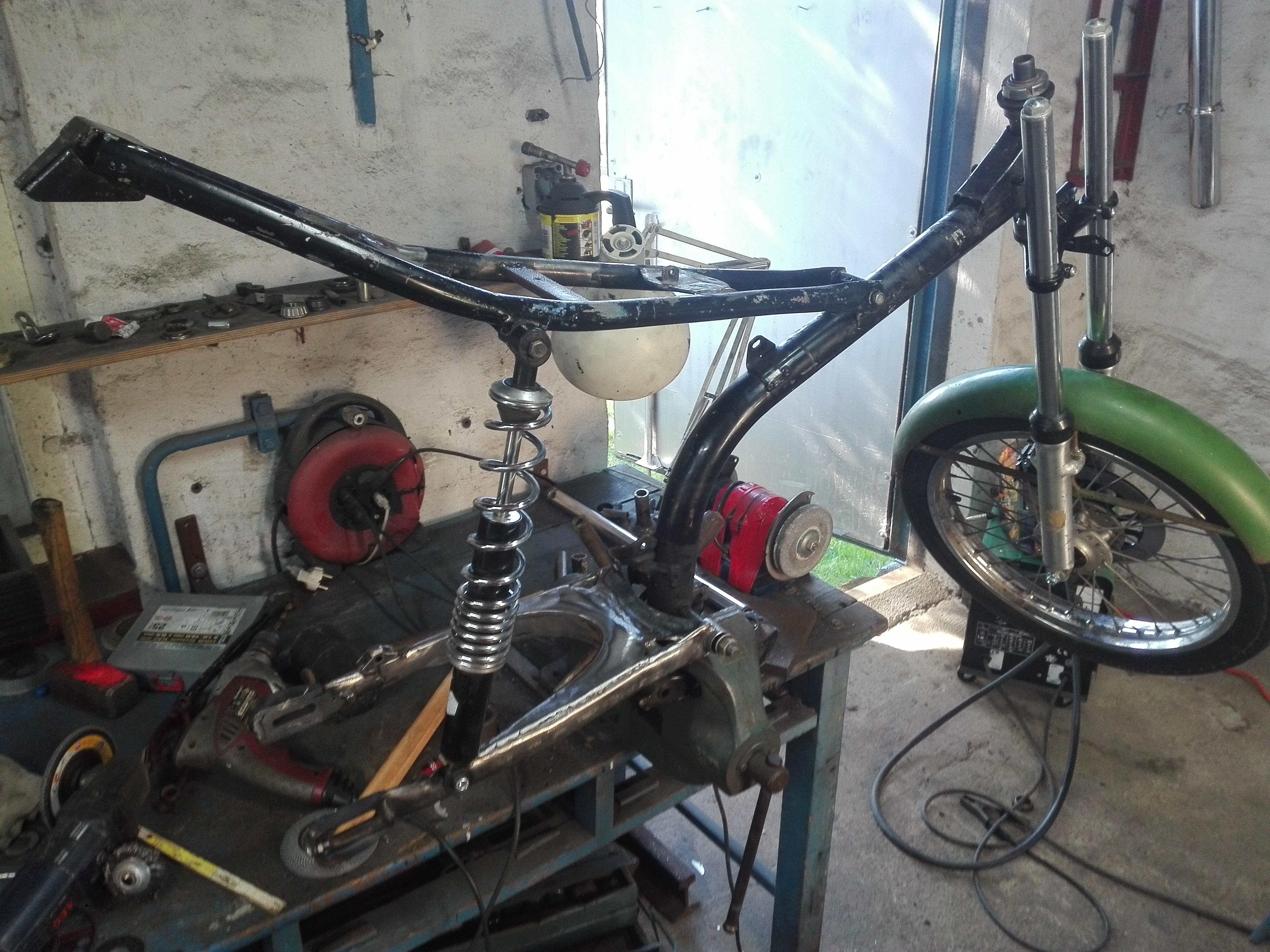

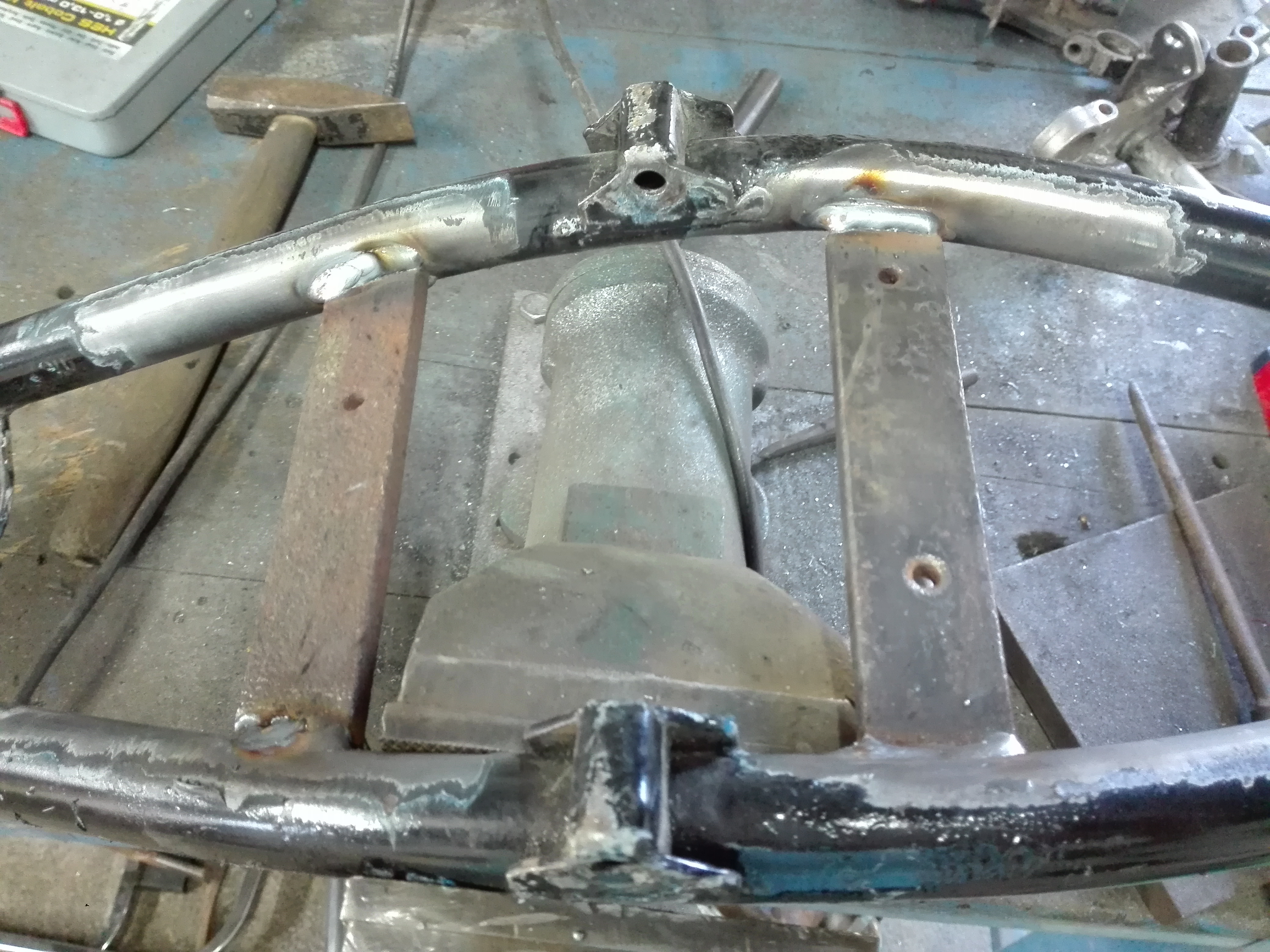

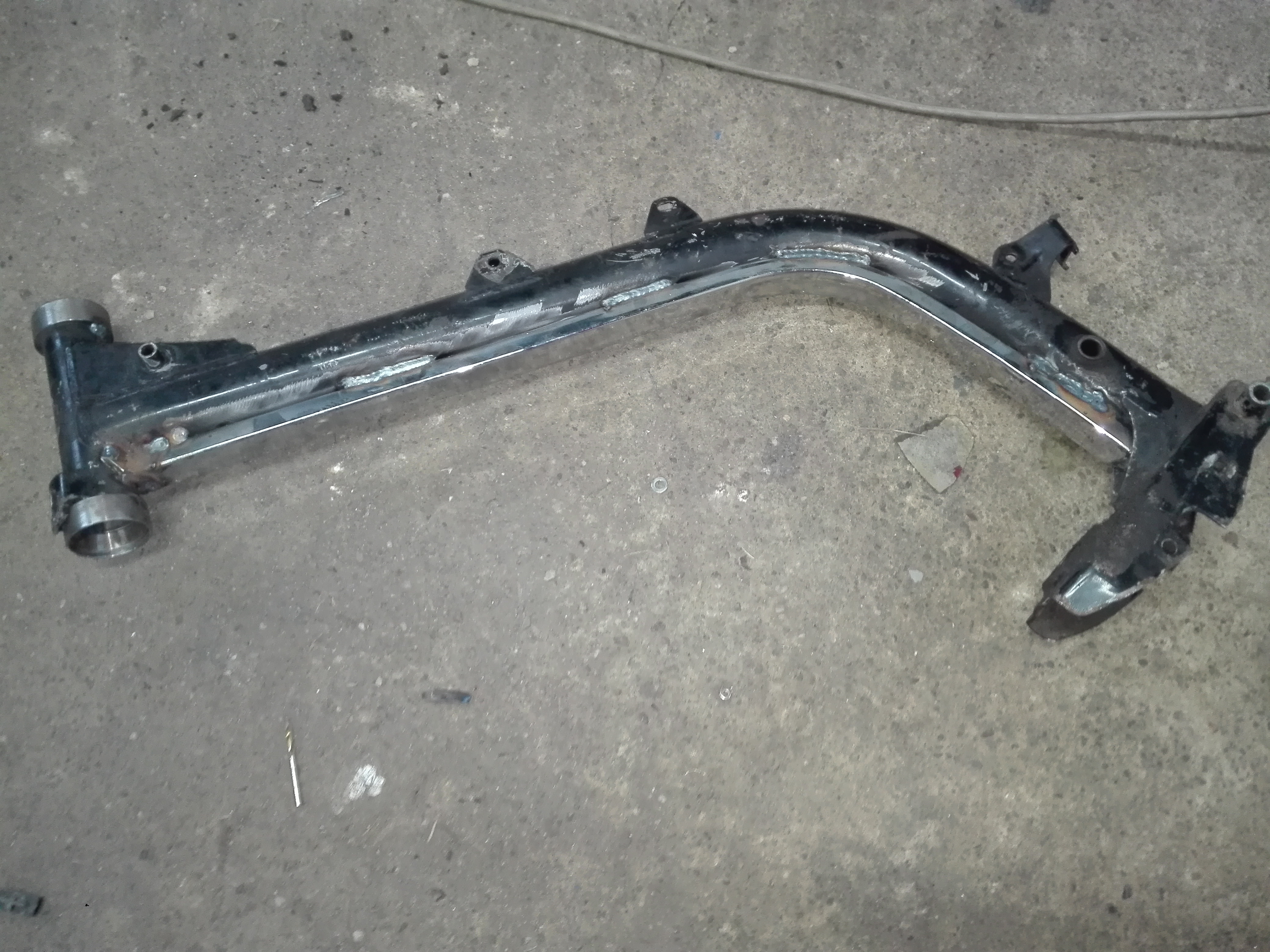

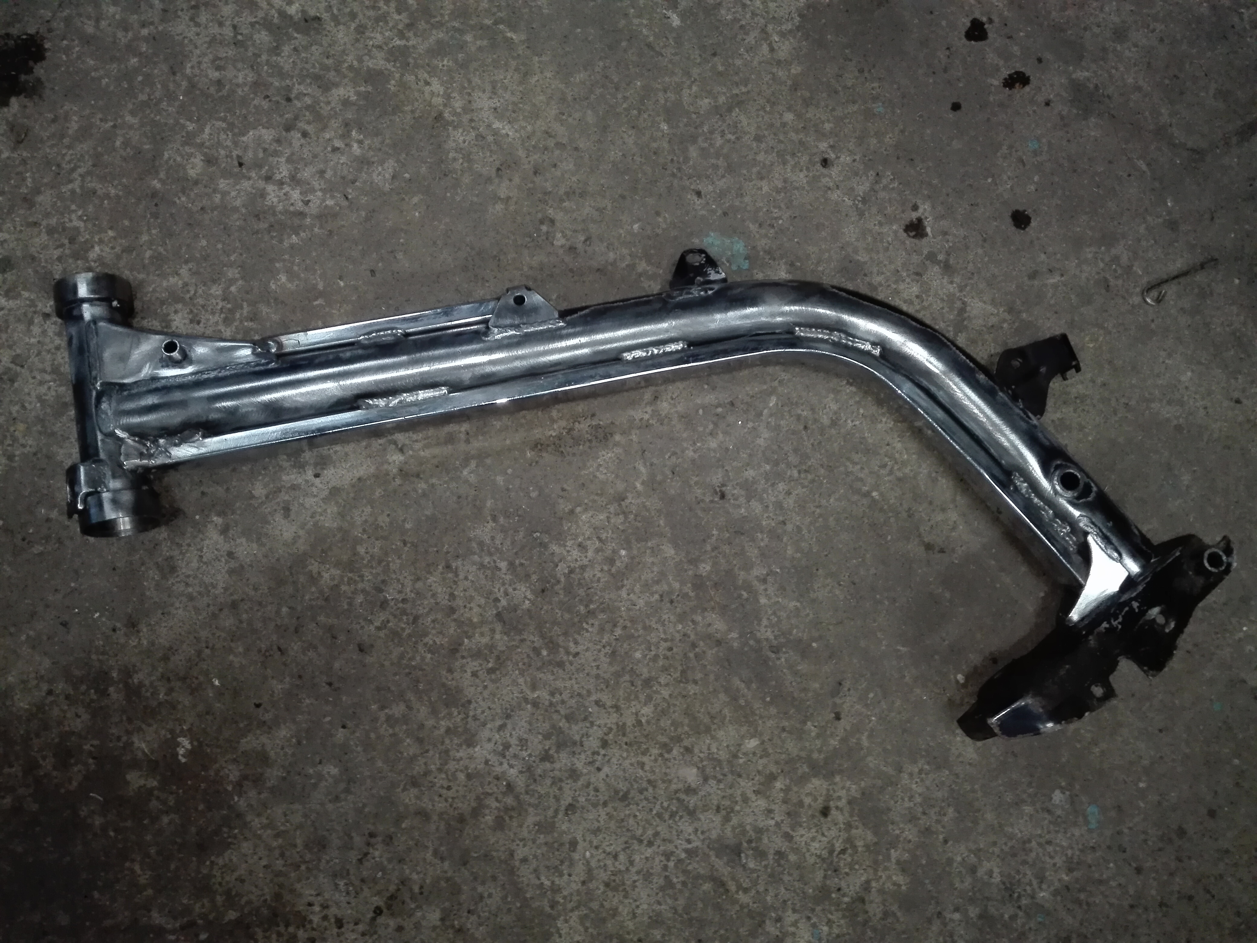

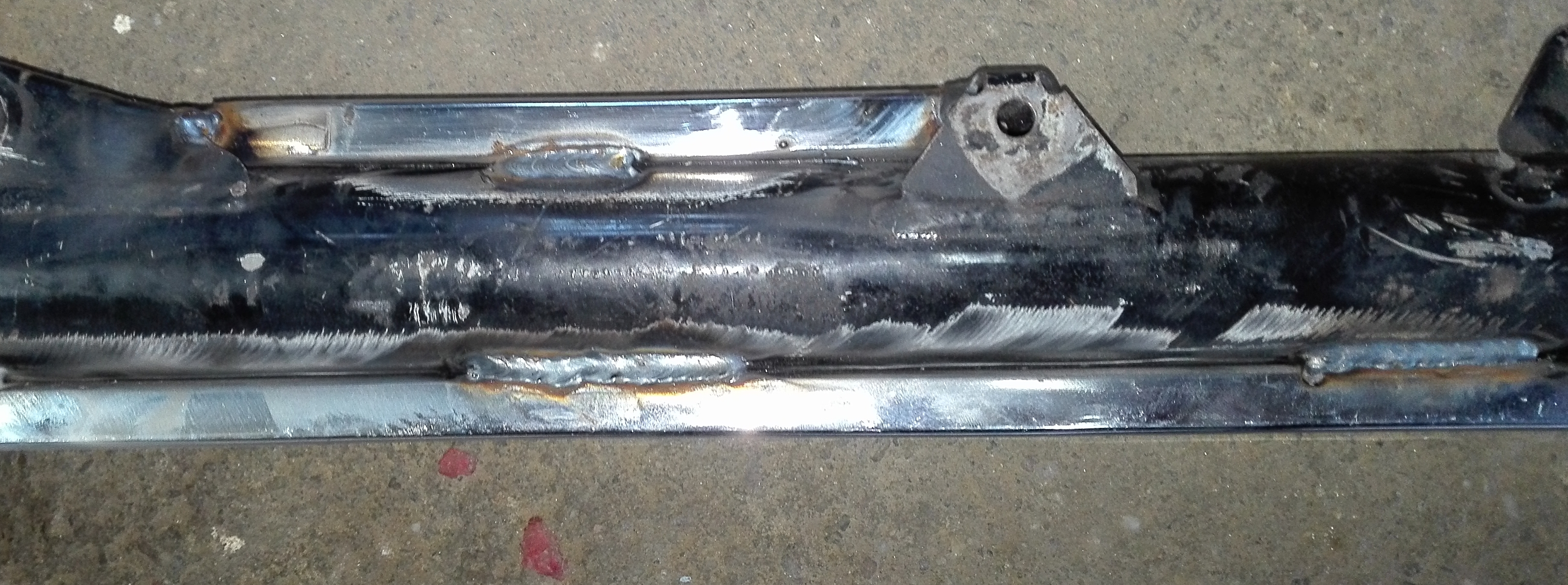

    Da meine Aufbauthreads ja doch immer recht viel Aufmerksamkeit bekommen haben, dacht ich, ich mach hier ne kleine Aufbaudoku zu meinem nächsten Projekt, da ich doch noch einige Teile liegen habe und mir das Moped zum fast fertigen Rennmotor fehlt.
    Habe dafür einen Unfallrahmen wieder hergerichtet und bin gerade dabei ihn zu verstärken.
    Die ersten Bilder->
    Warum der gebogene Obergurt?Hatte ich noch liegen und einen originalen wollte ich nicht umbauen.
    Morgen kümmer ich mich dann um die Fußverstärkung und die Schwingenbolzenabstützung und nächste Woche gehts mit dem ganzen Kram zum verzinken.

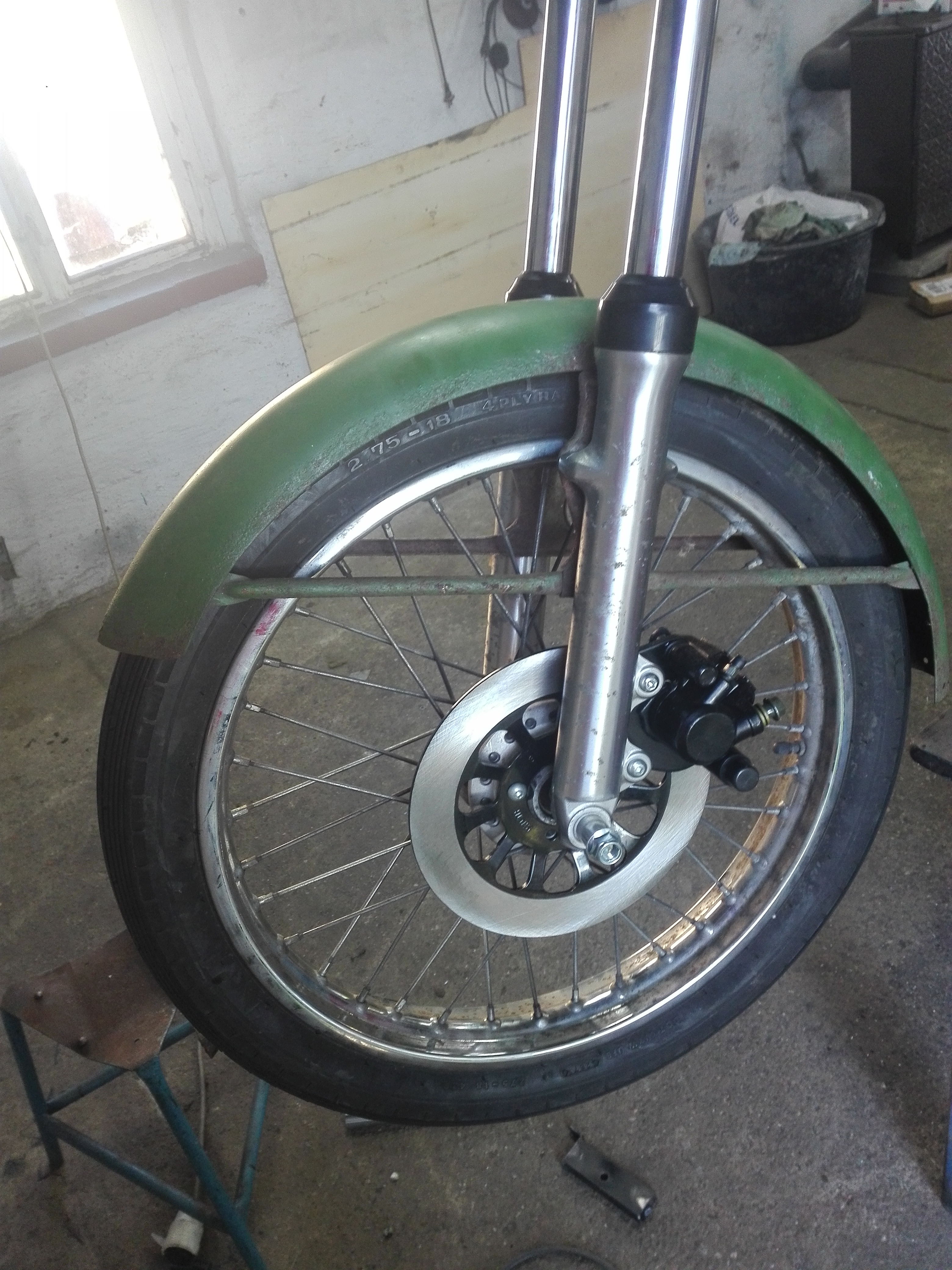

    Verbauen werd ich eine Suzuki GN 125 Gabel in originaler und umgearbeiteter Simsonbrücke, dazu ein GN Rad, was ich wohl noch auf 16 oder 17 Zoll umspeichen werde, und ein neues Bremssystem (Scheibe,Sattel,Leitung,Pumpe)
    Betordämpfer bekommt dieses Projekt auch.Entweder in 36, 37, oder 41cm.Schauen was übrig bleibt und passt.
    Technisch soll die Kiste wieder makellos werden.Die Optik is dabei (fast) egal :)
  • Moin! Eine Suzuki GN Gabel habe ich für mein Straßenmoped auch auf dem Schirm. Hat die Gabel 30 oder 32mm Durchmesser? Die Variante mit 1,85x16 Vorderrad gibts wohl auch. Wäre ja ideal für einen K55. :)
  • 32mm. Musst n bissl fräsen.
    Die Gabel is top.Vorallem bezahlbar und auch der ganze Kram wie Räder und Bremsteile(neu) is spott billig.Ich hab alles doppelt gekauft und gerade mal so viel bezahlt, wie andere für eine Marzocchi.
    Eine Gabel davon werd ich wohl ins Alltagsmoped stecken.Die originale geht mit meinem Gewicht und meiner Fahrweise einfach überhaupt nicht.

    Hab mir dafür ne Brücke mit mehr Fleisch rausgesucht und habe mit nem großen Fräser und ner Bohrmaschine gleichmäßig abgetragen bis es passte.

    Dann nimmste mal ne Brücke mit genug Fleisch und vermisst die, dann kannste dich darüber gern nochmal äussern.Würde damit jetzt vielleicht keine Rennen fahren oder ins Gelände( wobei es sicher auch halten würde) aber für meine Zwecke vollkommen ausreichend und haltbar.Oder meinste wegen der Fräsmethode? Bissl Geschick brauch man schon und es dauert auch ne ganze Weile aber das hat sehr gut geklappt
    Makellos is hier sicher anders, das stimmt aber übertreiben kann man alles und überall.Seh die Sache völlig entspannt.
    Zumal die Gabel mit dieser Brücke so ins Straßenmoped soll.Hab da noch ne Alubrücke vom Pitbike aufm Schirm und ne weitere GN Gabel..Ob ich die 50€ investier, weiß ich allerding noch nicht
    Achja, ich bin auch nicht der einzige, der das mit ausgefräster Brücke fährt und bis jetzt habe ich nichts negatives gehört.es wird also halten

  • Du kannst mit dieser Methode einfach nicht annähernd so kreisrund und gleichmäßig arbeiten, dass die Holme rundum gespannt werden.
    Es treten an der Klemmung unterschiedlich starke Spannungen auf, die zu Rissen oder Brüchen führen können.
    Im besten Faĺl rutschen die Holme nur durch und die Gabel ist verspannt, was zu höherem Verschleiß führt.
    Im schlimmsten Fall bricht der gesamte Vorderbau bei einer Gefahrenbremsung weg und man verletzt sich UND ANDERE, UNSCHULDIGE VERKEHRSTEILNEHMER!
    Lasst euch doch sowas ausspindeln! Das macht hier jeder Zweite für'n paar Taler- auch ich.

    Ja, das stimmt wohl.100%ige Auflagefläche ich damit nicht gegeben und für den Straßenbetrieb wirklich zu unsicher.
    Wollte die Bohrungen spindeln lassen, da wurde mir gesagt, dass das nicht so einfach is und auch nicht gut umsetzbar(vom Zerspaner selbst).Hab ich mich an den falschen gewendet?
    Ich behalt das im Hinterkopf, danke
