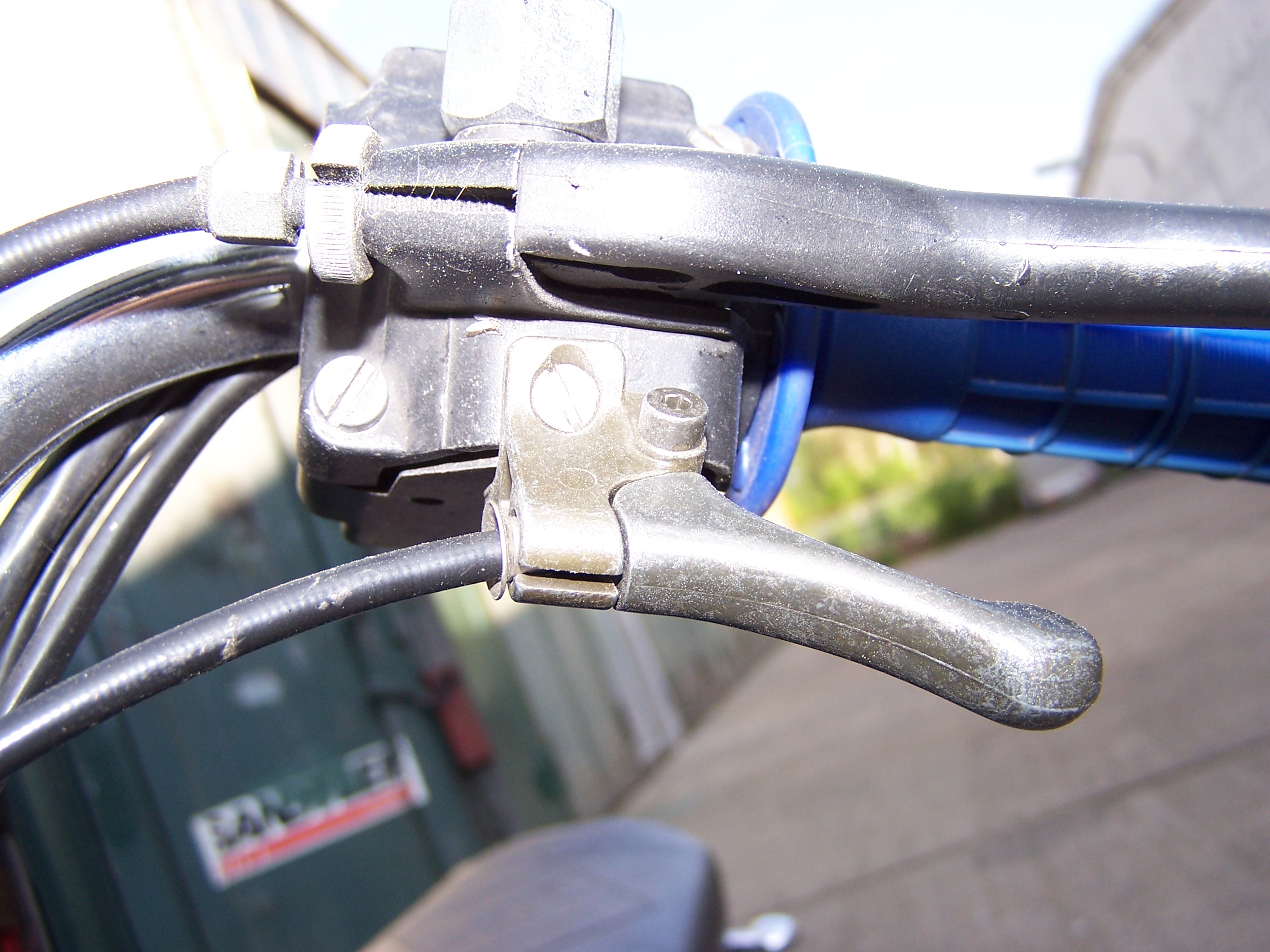

Choke kann man auch den Magura Hebel an der S51 Armatur anschrauben.Kostet nich viel und ist ratz fatz gemacht.
