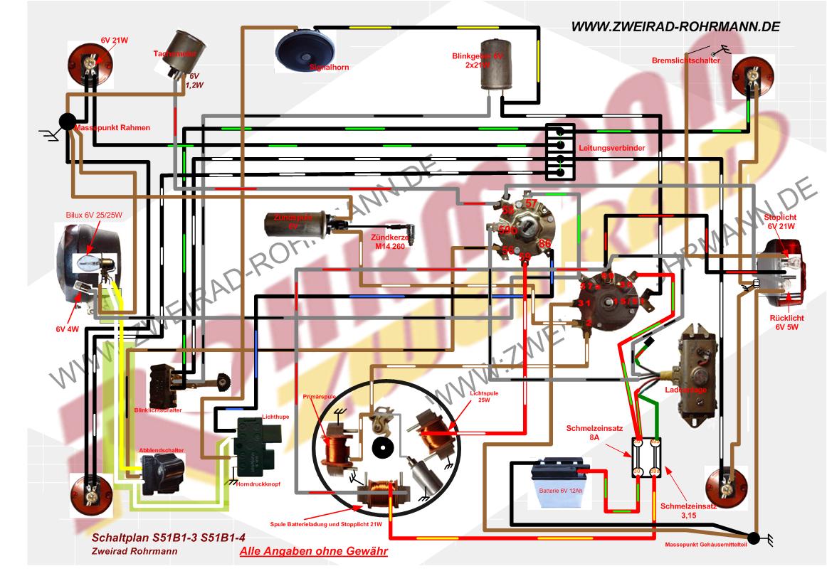

    ich werd aus den Dingen im Internet nicht schlau, wie ich die Hupe einbaue.
    Ich bin offen gesagt einfach zu unerfahren um nen Schaltplan zu lesen und die Fotos die Leute im Jahre 2012 hochgeladen haben, sind aktuell einfach nicht mehr ersichtlich.

    Ich hab eine mit 6 Volt jetzt nachgekauft und wollte die einbauen, musste nach ner Stunde hin und her gucken einfach feststellen, dass ich die Kabel einfach nicht identifizieren kann und auch kein lose rumhängt, wie ich es mir eigentlich vorgestellt hatte. :wallknocking:
    Ich bitte einen von euch Profis, die auch ne S51 haben, mir vielleicht einfach ein Foto zu zeigen von ihrem Innenraum, sodass ich nachvollziehen kann, welches Kabel von wo, wo hin gehört.

    Was kann ich tun, wenn ich kein schwarz gelbes Kabel finde ?
    Ist es möglich das das braune Kabel aktuell am Massepunkt angesteckt ist?

    Viel Spaß mit dem Entwirren des Kabelsalats, das Teil ist total verbastelt, Schaltplan stimmt auch nicht (ELBA ist verbaut). Wenn ich sehe, wie das Gelumpe gecrimpt ist... :wallknocking:

  • Ist doch ganz einfach.
    Man nehme einen Schaltplan mit Elba, und suche den Anschluss der Hupe.
    Das Kabel, das von der 49 an der Elba abgeht, geht zur 15/51 ans Zündschluss, von dort bekommt die Hupe ihren Dauerstrom.
    Masse für die Hupe wird wie eh und je über den Hupknopf am Lenker geschalten.
