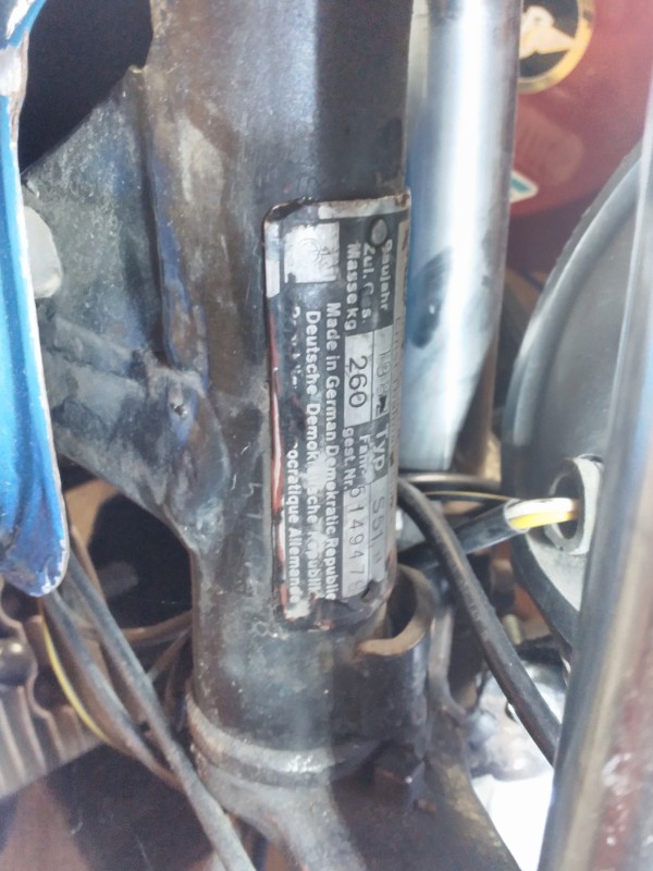

    Doch nun zu der für mich wichtigsten Frage: Was meint Ihr soll ich die zusammengebaute Polin fertigmachen und beim KBA Papiere anfordern oder soll ich lieber den Rahmen der zerlegten nehmen und dafür Papiere anfordern. Ich bin mir nämlich nicht sicher, ob die zusammengebaute ein Exportmodell ist (dann scheidet die KBA und die 60 km/h ja wohl aus) oder eine originale DDR Maschine, die sich später nach Polen und dann zurück nach Phöben verirrt hat. Im Anhang dazu mal das Bild vom Typenschild und der dazu passenden Rahmennummer

  • Was steht den da auf dem Typenschild hinter dem S51? Ein Bild mit dem oberen Rest des Typenschildes wäre vielleicht nützlich.
    Und nachrüsten und umbauen kann man vieles. Wenn die Öse für die Unterzugstreben nicht dran ist, dann ist es auch keine Enduro. Sieht man ja öfters, Endurostyle mit Standardrahmen.

  • Für Exportmodell gibt es keine Papiere beim KBA, da bleibt nur der weg zur Dekra/TÜV und da eine einzelabnahmen nach §21 machen zu lassen. Allerdings bekommt das Moped nur 50km/h Höchstgeschwindigkeit eingetragen und Kostet ca. 100-150€.
    Das Moped muss dazu auch technisch Fit sein.
    Ich würde für beide Rahmen eh ich überhaupt was an ein Moped machen würde, die Papiere beim KBA anfordern, sind es Export Rahmen bekommst du dies mitgeteilt.
    Sollten es Exportrahmen sein hast du leider richtig in die Schei.. gegriffen. Dann bleibt der weg wie oben beschrieben oder ein gebrauchten Rahmen mit Papieren zu kaufen, den muss man auch erstmal bekommen.
    Zwei S50 Motoren hast du dazu, nur ein S50 Motor darf man auch nicht in eine S51 bauen, das ist kein zulässiger Umbau.
    Hier kann man einiges zu Exportmodellen lesen, Erkennungsmerkmale für polnische sind da aber nicht dabei bzw. unbekannt.

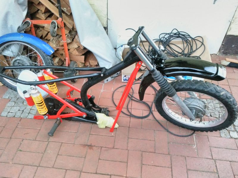

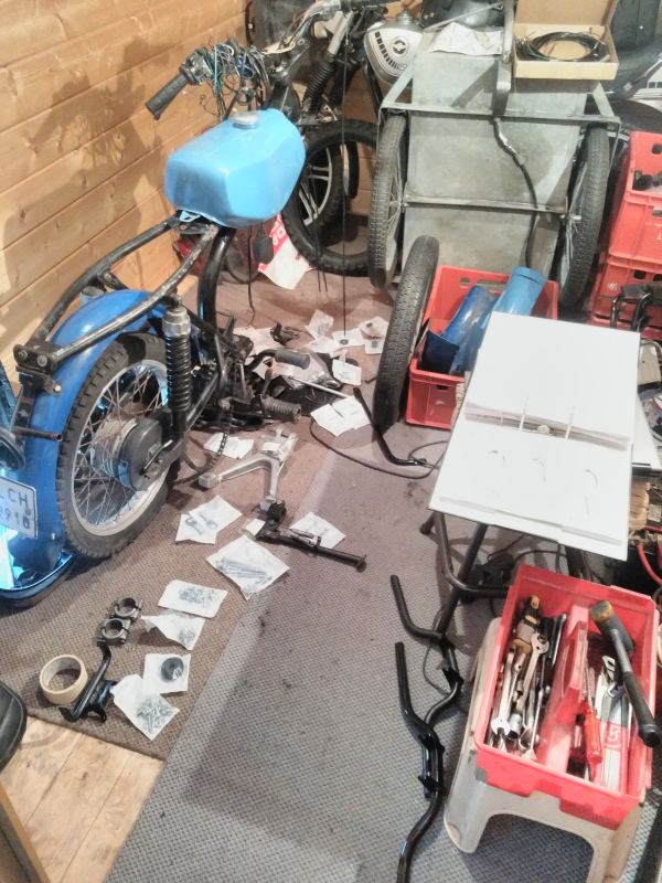

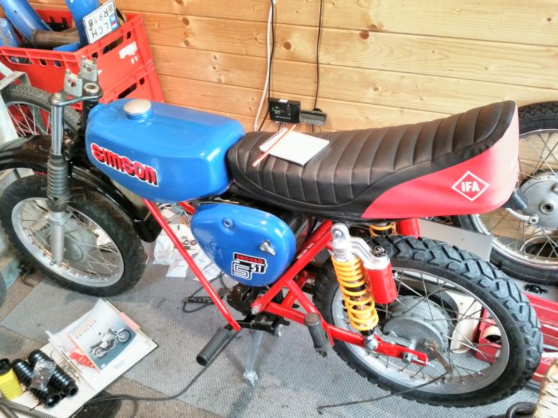

    Bin inzwischen ein gutes Stück vorangekommen mit dem Neuaufbau. Hatte ja eine komplette Polin und ein Ersatzteillager gekauft. Es hat sich inzwischen gezeigt, dass bald alle Ersatzteile besser sind :thumbup: als die Kurwa. Die ist echt gemeingefährlich :( , alles nur locker handfest verschraubt, alle Lager total verschlissen, einige Teile gar nicht fest oder kaputt.... :wallknocking:
    Werde die Kurwa trotzdem komplett aufbauen mit allen Teilen die da sind. Aus den Teilen der ersten Wahl wird die neue Endurosimse. Dann belibt ein Konvolut an Teilen die ich nicht brauche. Wird also wohl ein Verkauf einer Polin mit Zubehör und hoffentlich Freude an einer neuen bunten Simse :rockz:
    So sieht es aktuell aus:
