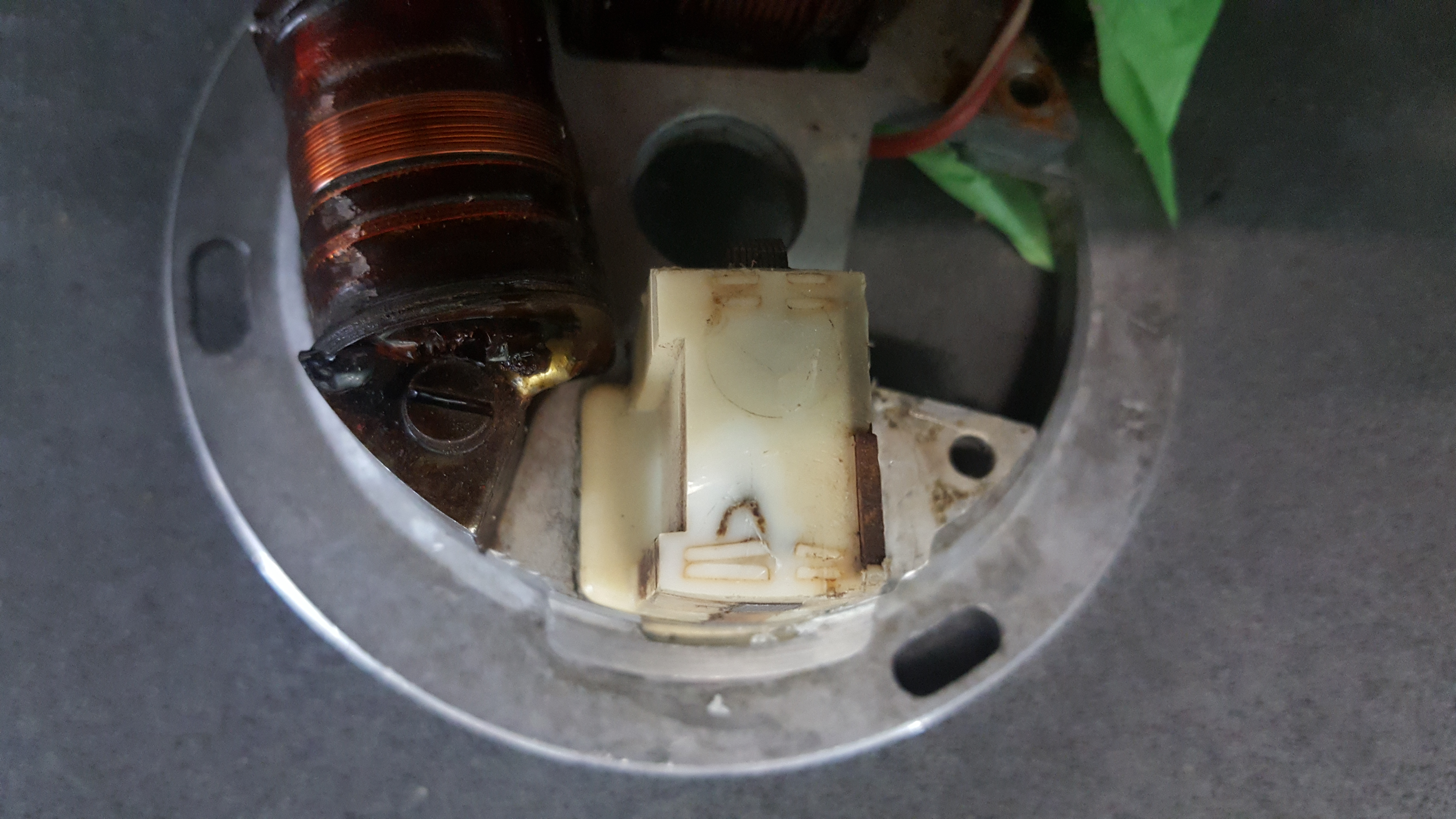

  • Wie gesagt...Ich hab 6v e zündung. Letzte Werkstatt hatte die von mir angelieferte neue Grundplatte mit schwarzem Baustein verbaut.
    Jetzt kam die Diagnose Lima lädt nicht.
    Inwieweit muss die Batterie denn zum Starten voll sein?
    Vorgeschichte, Moped ging bei Vollgas aus nach ca 11km. Nach ca 30 min warten und Kerzen plus steckerstausch sofort wieder angesprungen.
    Nach weiteren 4km wieder bei Vollgas im 4.gang aus....Seitdem ruhe.
    Daraufhin Diagnose Lima.

  • Danke....Aber dafür müsste sie erstmal anspringen.
    Aktuell liegt an der zündspule nur Masse an....egal auf welcher Position das Zündschloss steht und ich durchtrete (ohne Kerze und tank)
  • Sie springt nicht an weil kein Strom kommt! An der ZS is immer nur Masse.
    Ich hab mir mal den Moser Plan ausgedruckt....Vielleicht finde ich ja so was.
    Batterie hat im Stand aktuell 5.6v

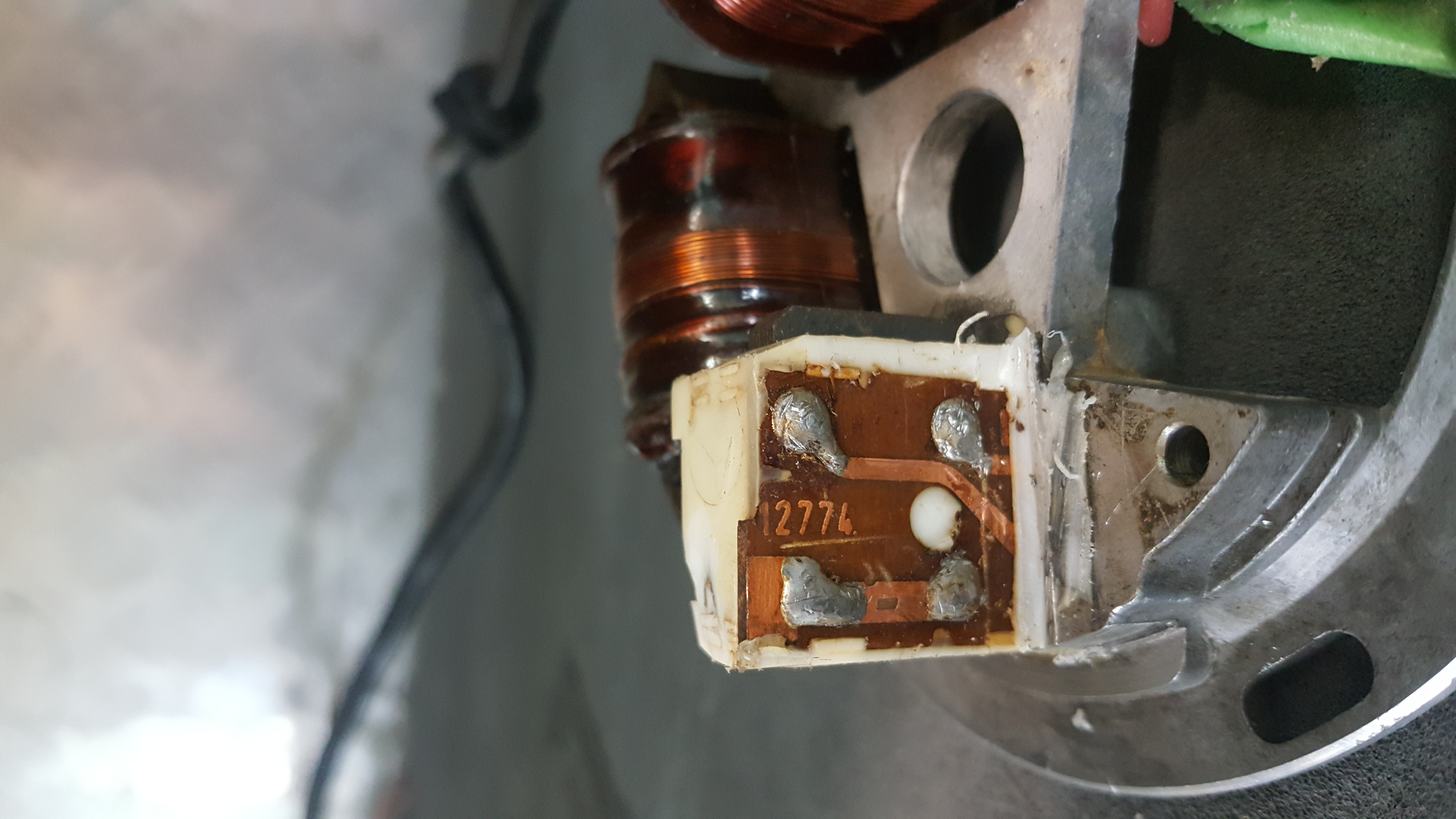

  • Soo....Ein netter Arbeitskollege hat beim ausmessen geholfen....Der geber auf der Grundplatte ist defekt.
    Diese sollte eigentlich letztes Jahr gleich mit erneuert werden....Wurde sie aber nicht.
    Bei der werkstatt erreiche ich keinen für ne Stellungnahme....Und was sie mit der angelieferte n neuen Grundplatte gemacht haben.
