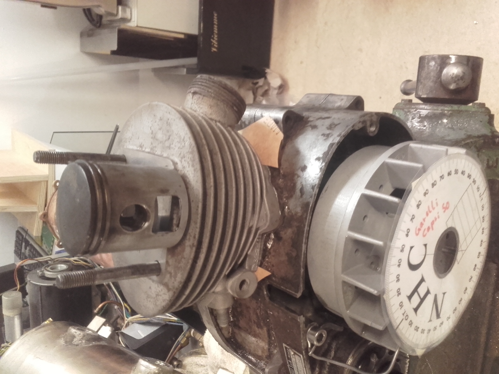

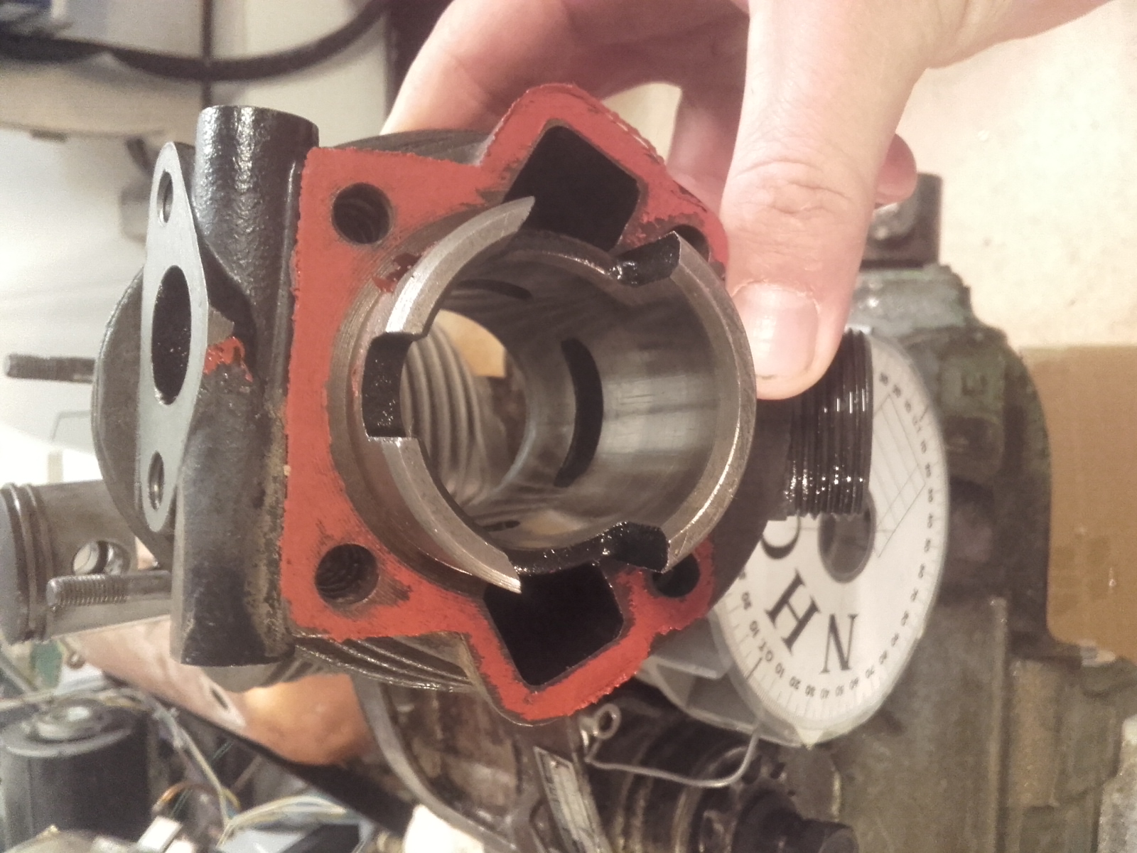

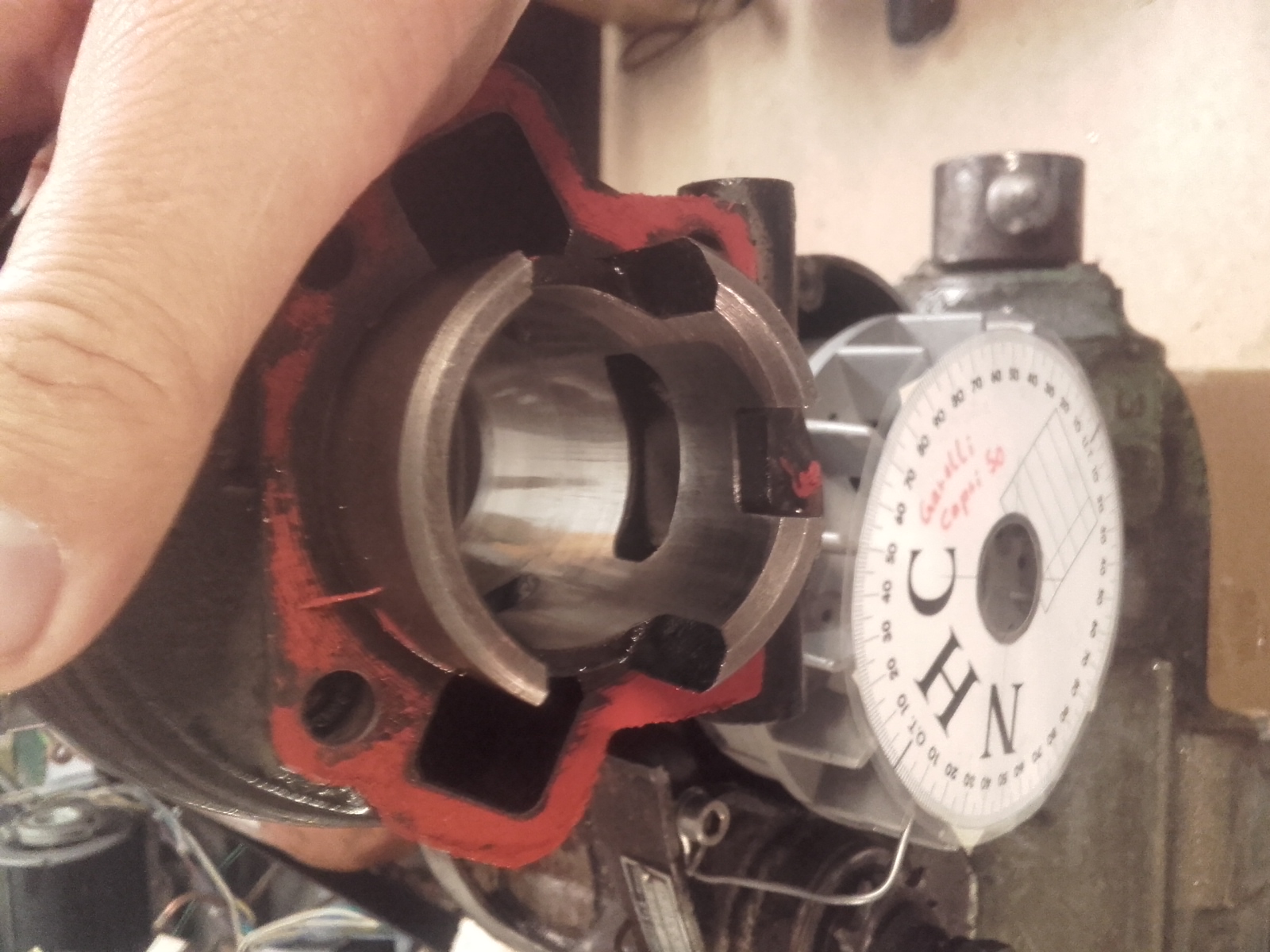

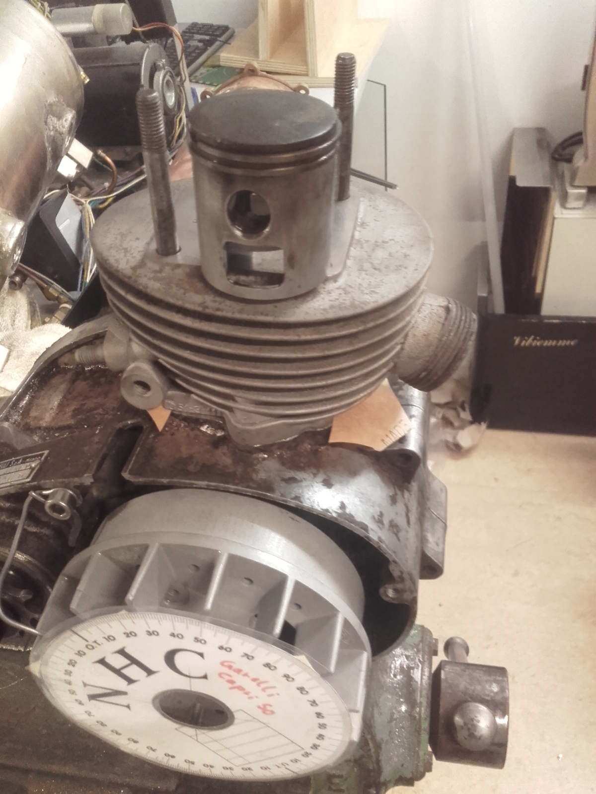

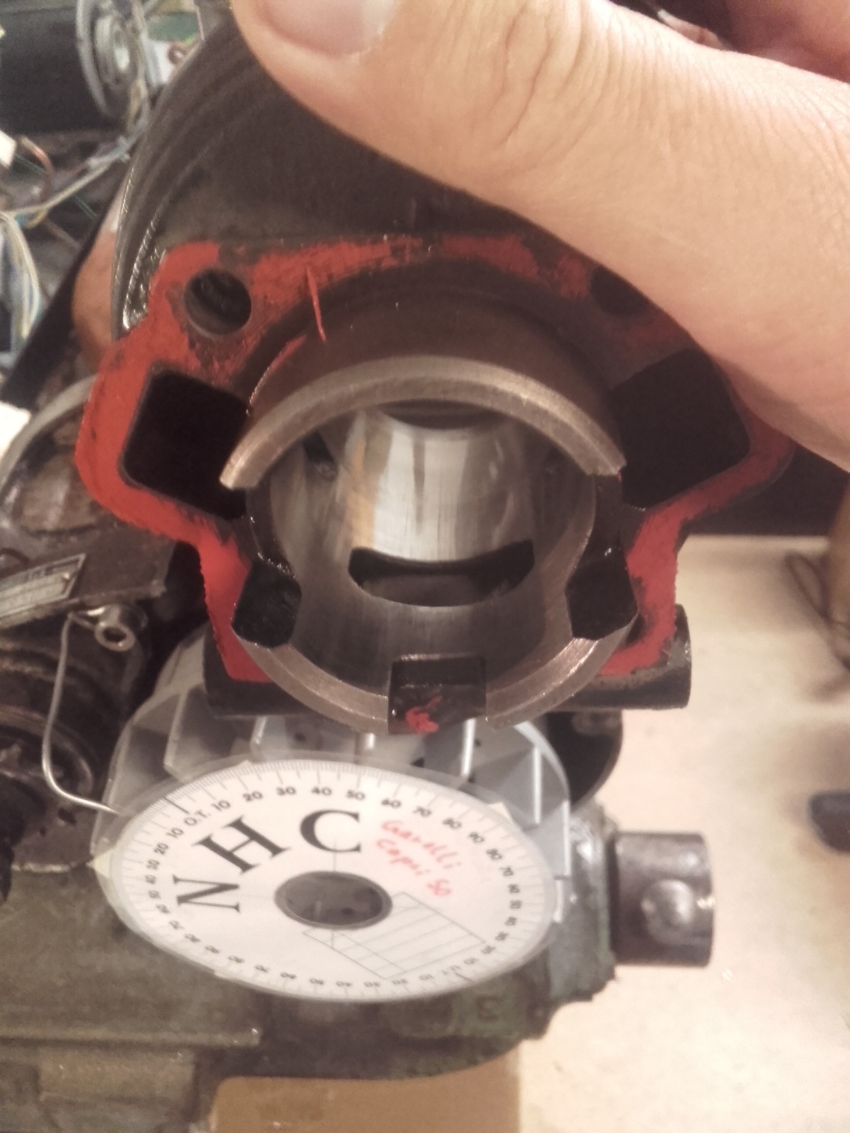

    Ich habe aber mal die Steuerzeiten mit der Gradscheibe ermittelt.
    Vielleicht liegt da schon der Hund begraben. Meiner Meinung nach sehr zahme Steuerzeiten und der Vorauslass ist sehr gering.
    Einlass 140°
    Auslass 148°
    Überströmer 125°
    VA 11,5°
    Einlass Sehne 26,3mm (Höhe 11,4mm) 65,8%
    Auslass Sehne 25,8mm (Höhe 12,0mm) 64,5%
    beide eckig mit kleinen Eckradien.

    Miss doch mal die Quetschkante indem du ein Lötzinn durchs Kerzenloch an die Zylinderwand legst und die Kurbelwelle auf OT drehst. Bei Simson orientiert man sich zwischen 0,8 und 1,2mm. Hast du Herstellerangaben dazu?
    Die Kanäle und Steuerzeiten lesen sich ja mikrig, kann mir so schlecht vorstellen, wie da 4,5PS zustande kommen sollen. Ggf hast du mal Gelegenheit eine Portmap zu erstellen. Vielleicht hast du auch eine Quelle wo du die Portmap eines 50S Zylinders herbekommen kannst um zu vergleichen. Paar Bilder wären auch toll.
    Stimmt denn der Zündzeitpunkt? Haste die mal abgeblitzt? Der M53 Motor der Simson S50 oder KR51 hat ebenfall Bohrung 40, Hub 39,5mm. Da liegt der ZZP bei 1,5 vor OT.

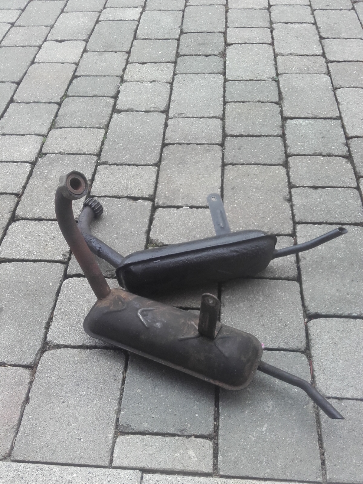

    Ist der Auspuff frei und nicht verkokt usw, da gibts echt viele Gründe... Hatte mal ne S50 vor 20 Jahren, die lief keine 40, da haben wir einen riesen Haufen schwarzes Zeug ausm Auspuff geholt...

    Die Portmap werde ich erstellen.

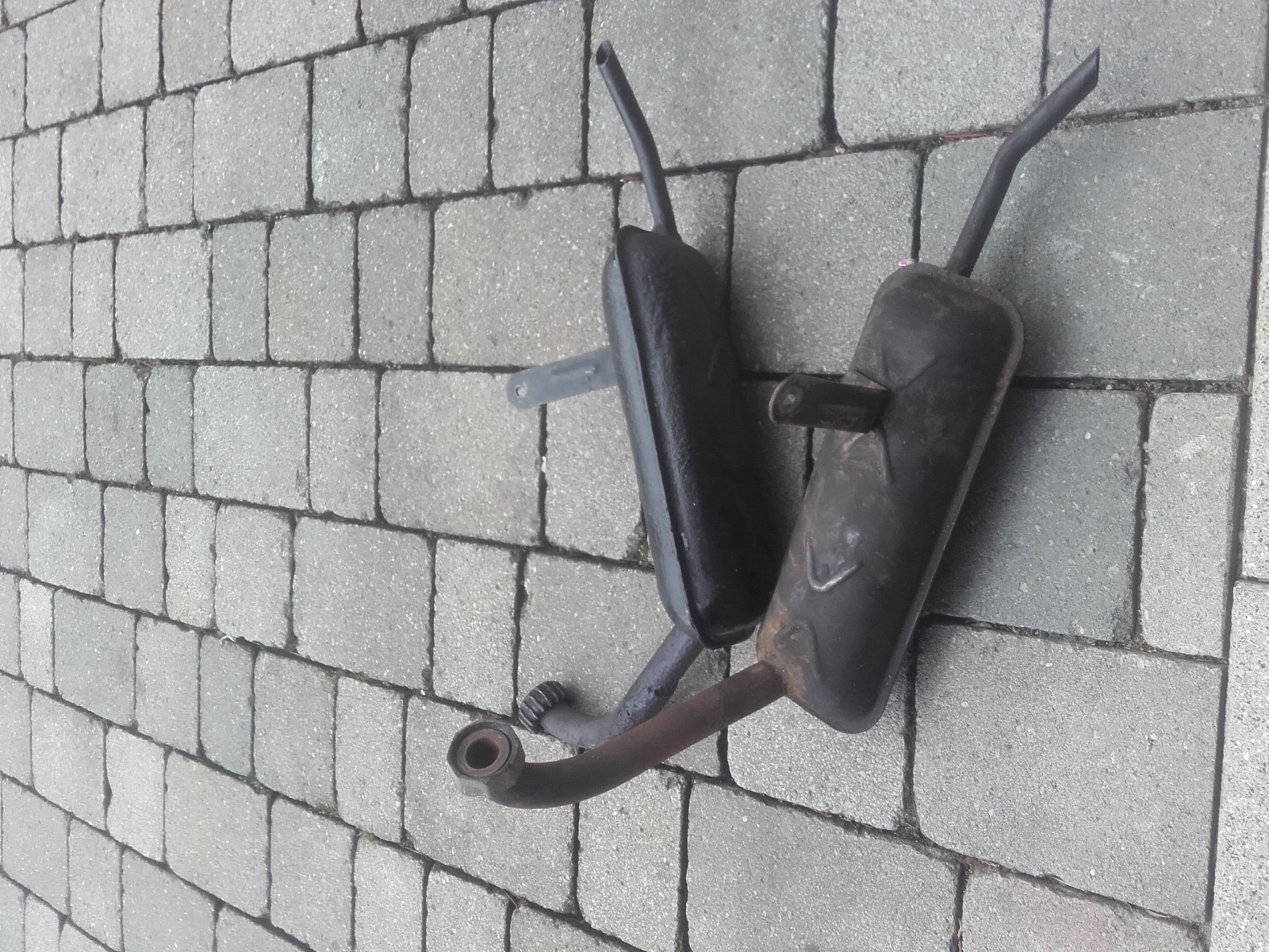

    Auspufftöpfe habe ich zwei probiert und die "sollten" eigentlich frei sein. Einer ist gerade beim Ausbrennen.
    Dann werde ich schön brav weitere Kilometer mit dem ausgebrannten Topf "einfahren" und etwas mit dem ZZP experimentieren. Evtl. die dünne Kopfdichtung mal weglassen, die war original auch nicht eingebaut.

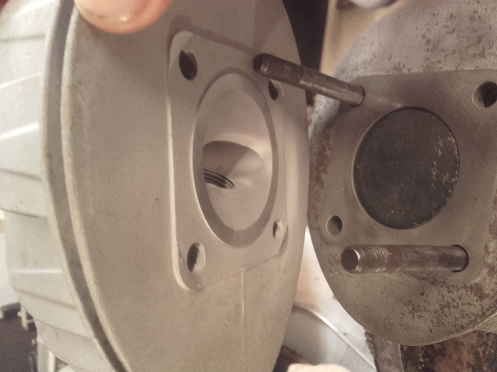

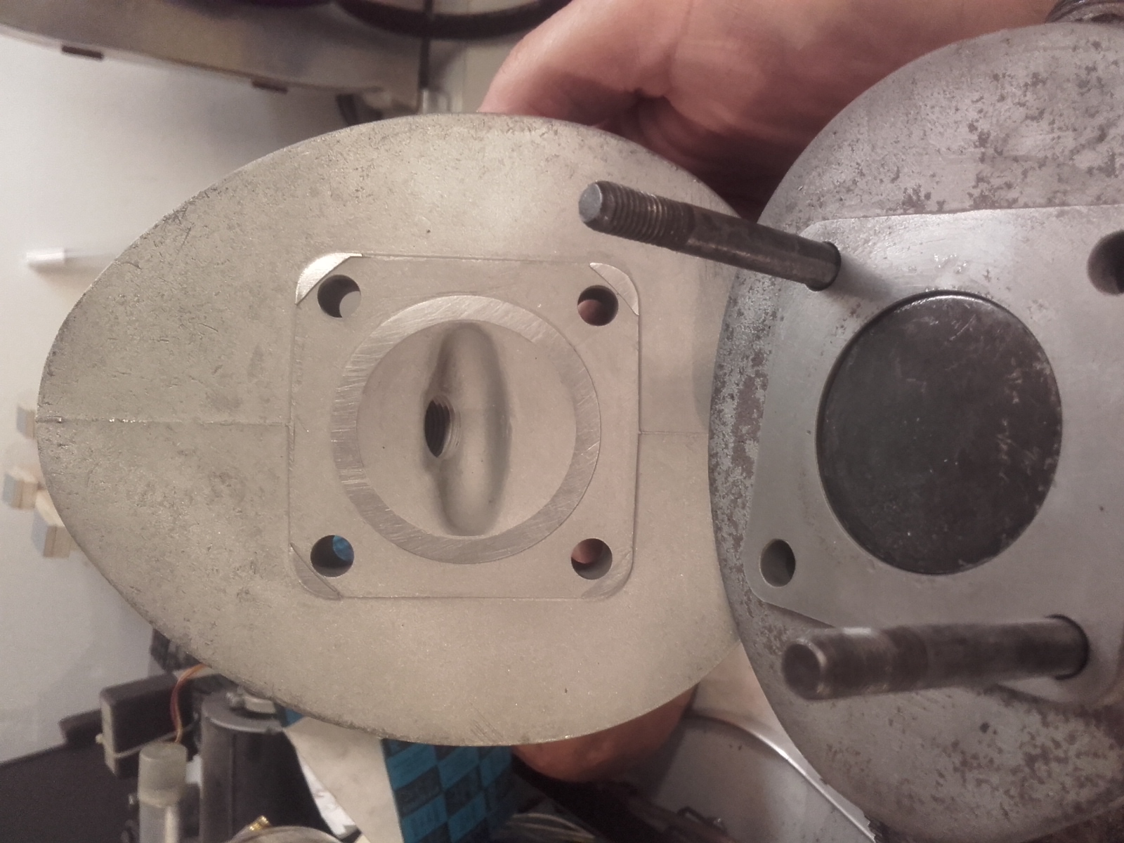

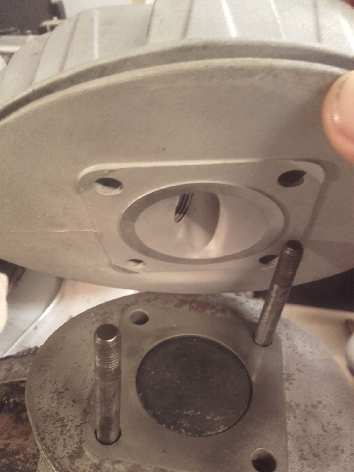

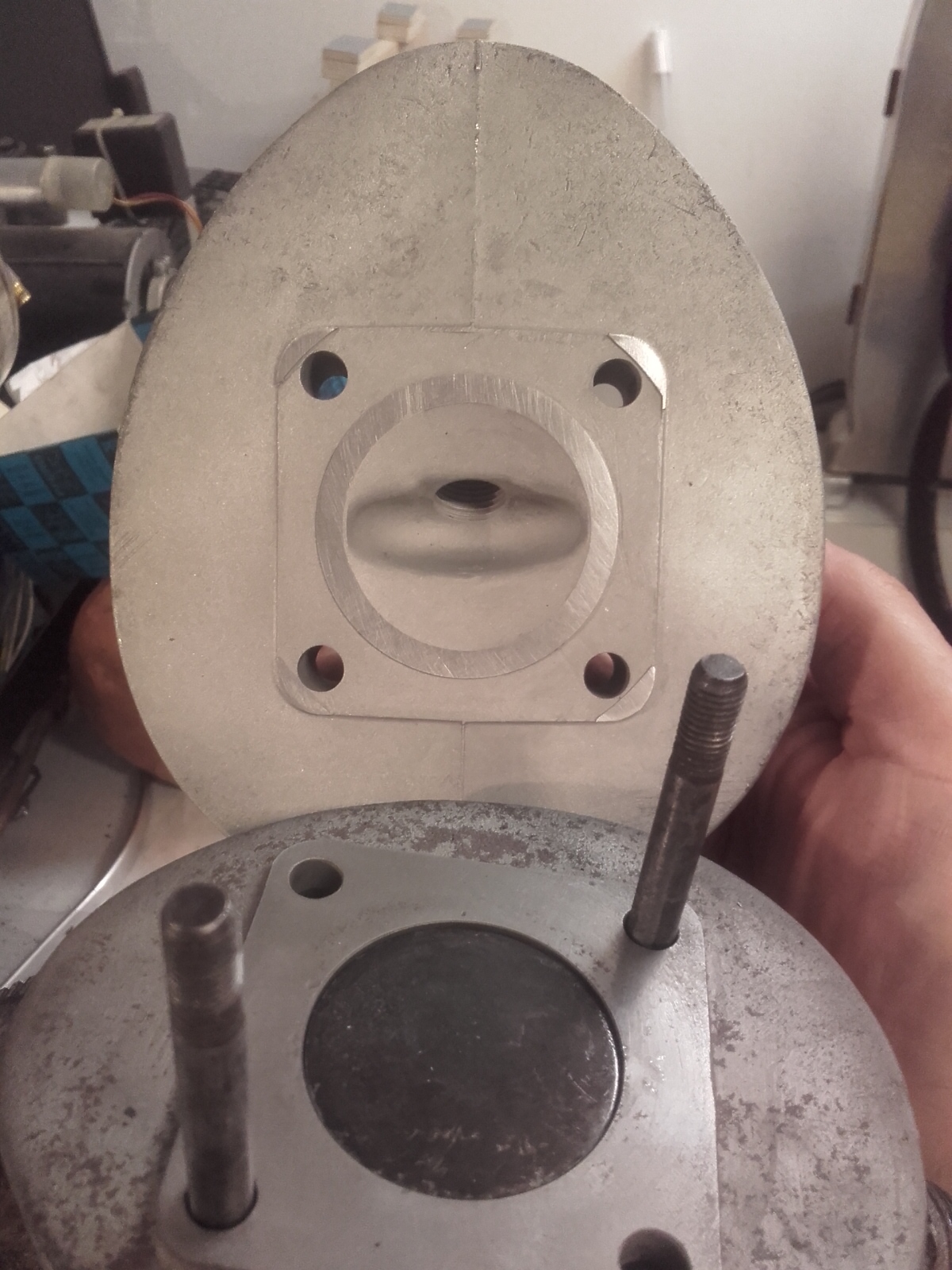

  • Hmm, ich würd mit der QK vielleicht auf 1mm runter gehen. Wegen der Kopfkontur, das ist der schräg sitzenden Zündkerze geschuldet, da ist auf jeden Fall Potential zur Veränderung wenn du keine Störkontur an der Kerze hast. Welchen Stehbolzenabstand hast der Garellimotor? GGf kann man mal einen Fremdzylinderkopf (Schwalbe) montieren :D .

  • Das mit dem ZZP werde ich mal probieren.
    Was diese Brennraumform für Vorteile haben soll würde mich interessieren. Denke das sie eher nachteilig ist.
    Stehbolzenabstand is 48mm.

    So schaut der Auspufftopf aus:
  • Hallo,
    ich habe den ZZP etwas zurückgenommen und den ausgebrannten Auspufftopf montiert. Nach einer kleinen Runde habe ich keine großartige Verbesserung feststellen können. Ich werd aus der Kiste nicht schlau. :confused:
  • Hmm... das ist aus der Ferne schwer zu sagen. Ein alternativer Vergaser könnte ein Anfang sein. Ggf ne Adapterplatte aus Alu basteln und nen Simson BVF16n1 dranhängen. Dann kannst du zumindest Bedüsen nach deinem Belieben und testen. Aber ob es daran wirklich liegt, kann ich dir nicht sagen. Bin bei ner Motobecane damals an so nem Fall verzweifelt, da das Originalteil einfach irgendwo nen Fehler hatte...
    Bei gerade sitzender Zündkerze hast du einen gleichmäßigen, nach allen Seiten symmetrischen Brennraum .Durch diesen entfaltet sich der Druck nach der Zündung gleichmäßig auf den Kolben.

    Ich sehe, der Garellimotor hat seitliche Taschen im Kolben. Da gibts keine Abweichungen am Assokolben? Schreibst ja original...
