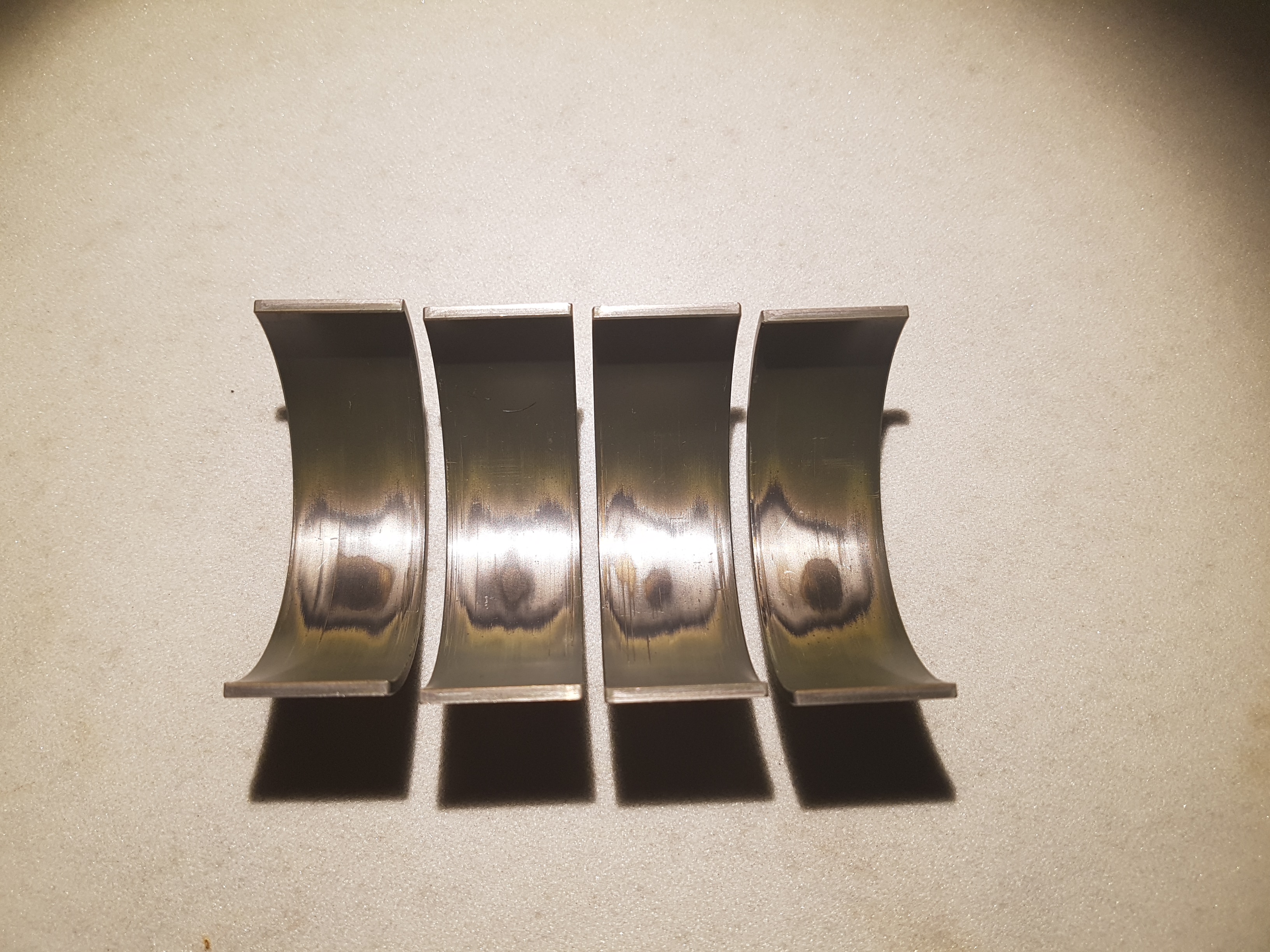

    Ich hab nun komplett zerlegt. leichter Rost im Rahmen. Alles mehrfach abgeklopft und soweit ich einsehen konnte, endoskopiert. Basis macht nen guten Eindruck. Rahmen wird gestraht, Motorlager nachgeschweisst mit entspr. Schweisszusatz. Hat links nen kleinen Riss. Innen entrostet mit Fertan, galv. Verzinkt, lackiert, Rahmen mit Mike Sanders konserviert und hinten sowie vorn im Lenkkopf mit Silikon verschlossen. Also erstmal bisschen was zu tun. Dann Ruhe... denk Pulvern ist bei dem Rahmen nicht so toll.
    Bilder gibts beim nächsten mal wieder, da kam noch ein Pleuellagertausch beim Diesel am Wochenende dazwischen... Der will die Woche erstmal fertig gemacht werden.
