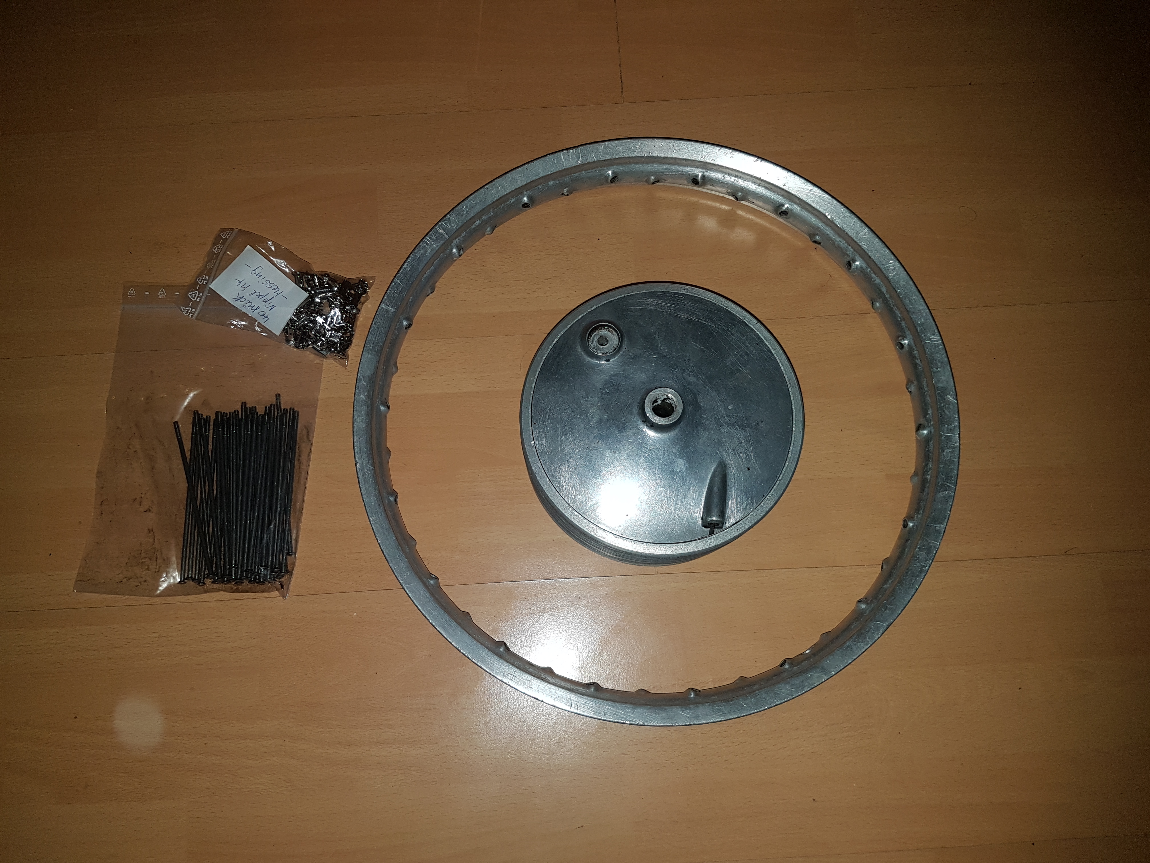

Am Ende haben alle gelacht...Steve, ich hab meinen gestern bezahlt und im Ebay schon Speichen, Nabe und Ankerplatte geordert. Felgenringe hab ich noch paar alte in der Ecke liegen, manche sind bisschen eiereckig. Bin mal gespannt. ist für mich doch die ästhetischste Methode, die Bremsleistung zu steigern.
Hab ja ernsthaft mal drüber nachgedacht, ob die Duplexbremse meiner BMW R75/5 vorn reinpasst. Die beisst bei 230kg + Fahrer schon nicht schlecht
Doch dann ist mir das dünne Steuerrohr wieder in den Sinn gekommen und da hab ich den Gedanken wieder verworfen... -

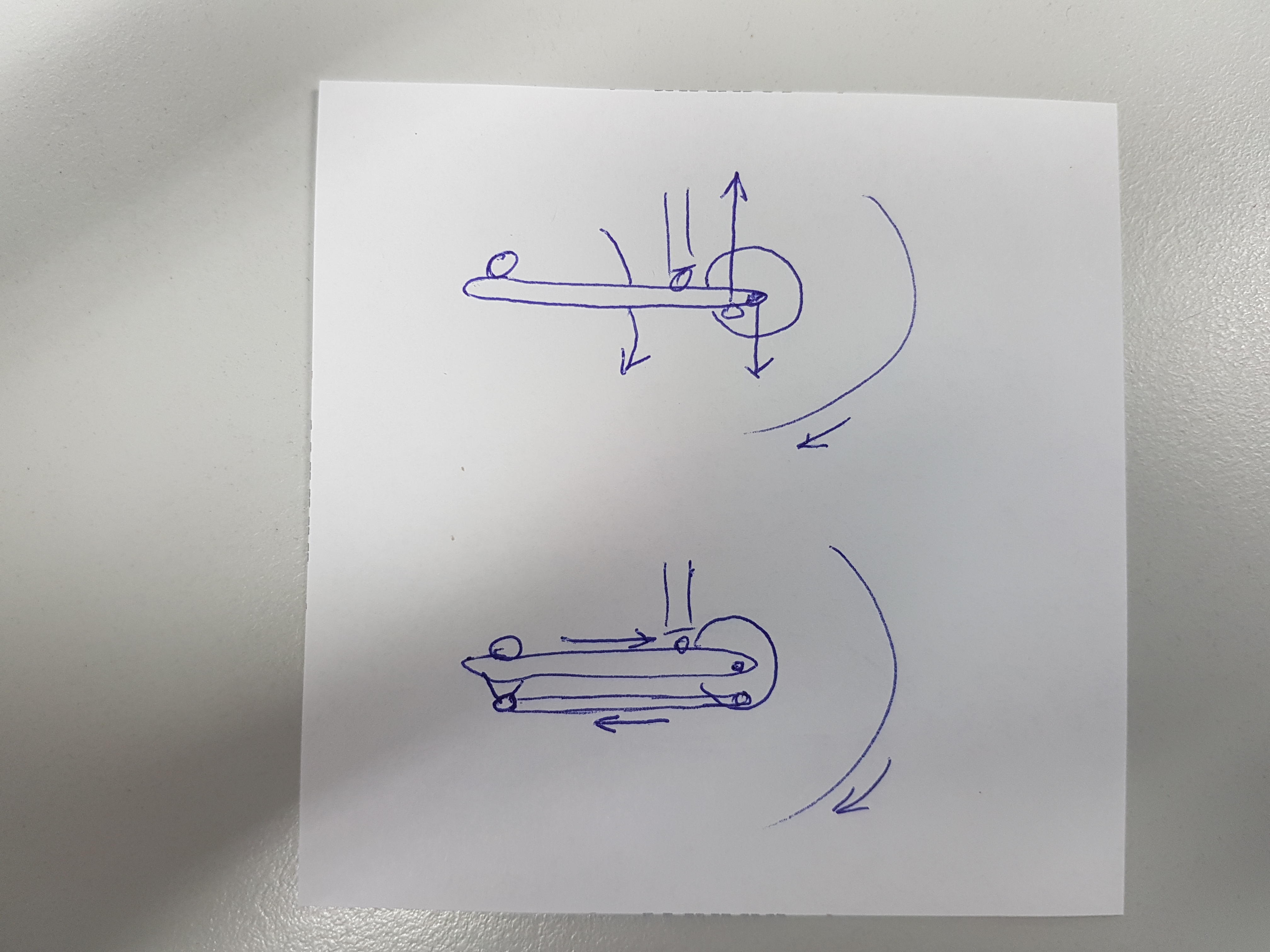

. In der Dämmerung kommt der Grünstich schön durch, bei Sonnenschein sieht es fast so aus wie auf Renaes Bild..Zur Bremse: Theoretisch müsste man doch die Kraft umlenken, so dass diese unkritischer auf den rechten Schenkel wirkt. Aktuell ist es eine Biegebelastung. Durch eine andere Abstützung der Bremsplatte könnte man die Kraft in Druck & Zugspannung umlenken, hier mal ne Skizze:
Blöd ist, dass die Strebe auf Druck belastet werden würde, da oben kein Platz durch den Dämpfer ist... Knickt diese, wickelt sich der Zug um die Bremse und dann gibts wieder laterale Clavikulafrakturen mit Osteosynthesematerial aus rennsporterprobten Materialien wie Titan
Ich habe wirklich Dutzende dieser Anlagen gebaut. Das Verbiegen der Schwinge ist überhaupt kein Problem. Die Kraft wird nahe des Achsbolzens in den Schwingenarm eingeleitet. Da biegt nix.
Was eher denkbar wäre, wäre ein anderes Lenkkopflager. Da musste ich etwa alle 2000km nachstellen und alle 10000km tauschen.Gesendet von iPhone mit Tapatalk

Drin sind die Speichen schonmal, zum Ausrichten gehts heut nicht mehr in die kalte Werkstatt und morgen ist erstmal Verkleidungskerb angesagt. Hydraulikrohr wird nächste Woche gestoppelt...
Gruss Michel
Ist das die kleine oder die große Bremse? (ich seh da optisch immer keinen Unterschied.
Das ist die 160er aus der TS
Von außen sieht man da auch keinen Unterschied. Die 160er haben einen Gusskern von größerem Durchmesser.
