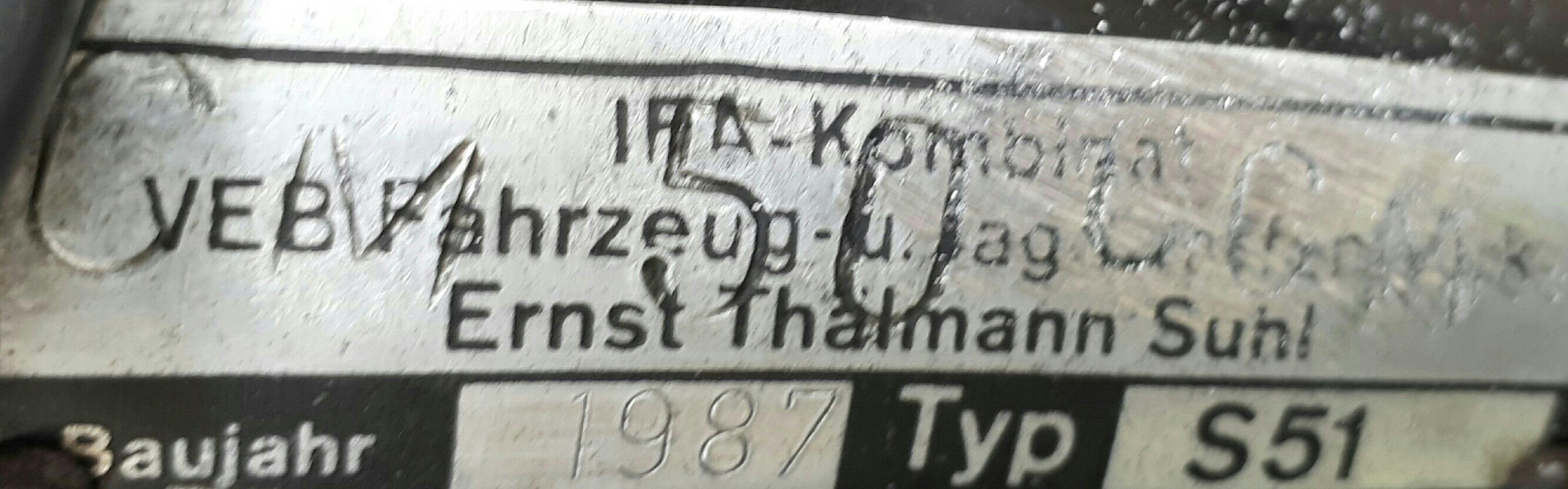

  • Also wenn es wirklich Reimport ist werde ich höchstwahrscheinlich versuchen dieses Teil wieder zurück zu geben. Wenn es nur die paar Reparaturen gewesen wären, hätte ich es nicht auf einen "Streit" angelegt. Aber so. Bilder kann ich morgen hochladen, muss die erst noch am PC kleiner machen - sonst kann ich sie hier nicht hochladen
  • Naja alle Simson's sind in der DDR hergestellt wurden, genau gesagt in Suhl.vom Band gerollt,.
    Die wurden entsprechend der Vorschriften des Export Landes ausgestattet, zb. in Ungarn dürfte Moped nur Solo gefahren werden, deswegen hatten diese keine Soziusfußrasten, auch keinTacho, Hupe auch nicht statt dessen eine Fahrradklingel auch dürften die Ungarn maximal 50km/h, später gar nur 40.
    Ich kann mir nicht vorstellen das das nachträglich gemacht wurde , bei Zulassung eines Reimport egal ob Moped oder PKW werden keine Typenschild geändert. Ich kenne das nur wenn zb. Tieferlegung, odet andete Umbauten zulässigen Gesamtgewicht verändern wird,
    dies wird dann auch auf den Typenschild entsprechend abgeändert, aber sonst nicht.
    geändert wird
    Die CM50 oder CM50 ccm sind nicht immer an gleicher stelle eingeschlagen auch habe schon gesehen das diese Kennung selber auf den Rahmen eingeschlagen war.
  • Ok. Für mich sieht das aber wirklich so aus als hätte das jemand selber drauf geschlagen. Weil sowas kann doch nicht ab Werk sein.

  • Ich habe da eben nach dem was ich jetzt erlebt habe, Zweifel ob da alles mit rechten Dingen zugeht.
    Also kann der TÜV da, wahrscheinlich unwissend, eine Ausnahme machen und die 60km/h eintragen? Und somit kann ich jetzt legal die 60km/h mit Klasse B bzw. was hierfür ja relevant ist AM Fahren. Ich kenne mich halt absolut gar nicht mit diesen Gesetzen aus. Hätte es für mich Konsequenzen, wenn die Polizisten bei einer Kontrolle herausfinden, dass es Reimport ist und ich somit um min. 15 km/h zu schnell bin?
  • Die Modellbezeichnung steht bei den meisten S51 nicht auf den Typenschild, deshalb kann das auch eine originale sein.
    Auch weil sie die Endurostreben hat, die Befestigungslasche am Rahmen haben die anderen Modelle normal nicht, auch spricht Fußbremshebel und rechter Seitendeckel dafür.
    Schutzblech war bei der Enduro auch ein normales das hohe kam später, beim hohen ist auch eine verstärkte obere Gabelbrille nötig. Das einzige ist, die Enduro hatte ab Werk Silber Lackierte Stahlfelgen und Parr S51 Enduro Aufkleber auf den Seitendeckel.

    Die Dame war sehr freundlich, meinte aber sie könnte die Rahmennunmer nicht überprüfen. Irgendwie komisch? Ich denke, die schauen nur im System nach, wenn ein Antrag für neue Papiere gestellt wird, weil dann bekommen die ja Geld.
    Jedenfalls meinte sie es wäre durch dieses "CM 50ccm" vermutlich Reimport (so weit waren wir hier ja auch schon).
    Allerdings wären dadurch, dass das Landratsamt die BE erteilt hat, die 60km/h legal!
