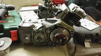

da mein Umfeld mir zu wenig Interesse zeigt, würde ich euch gerne mein aktuelles Projekt zeigen.

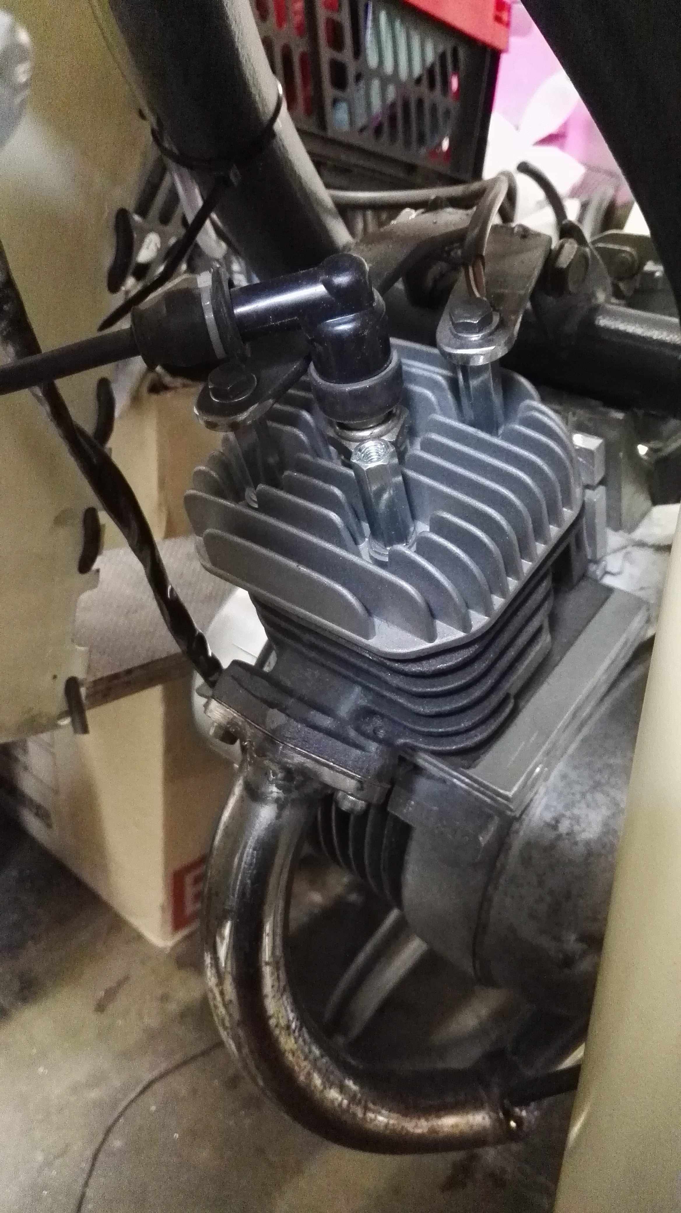

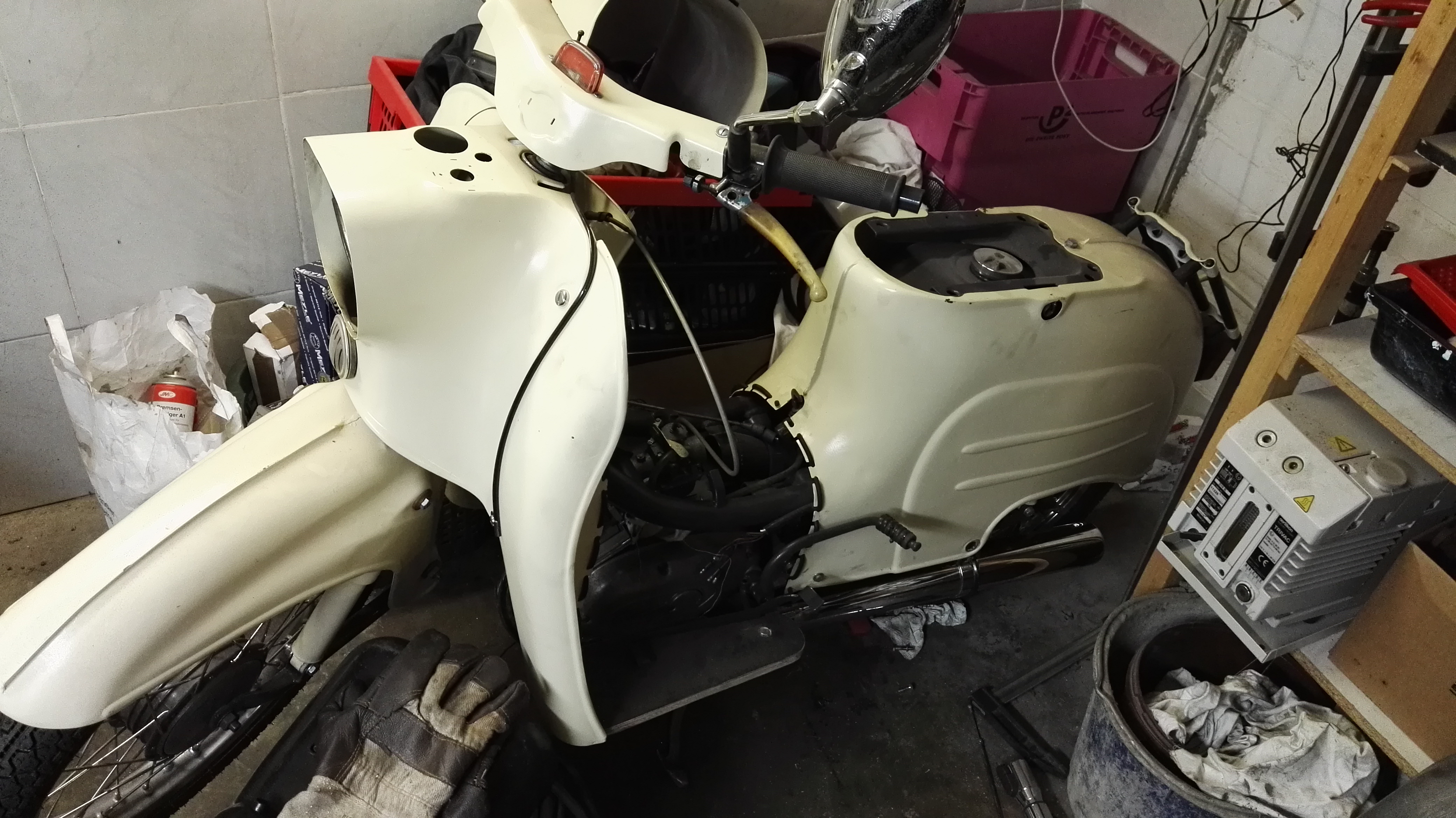

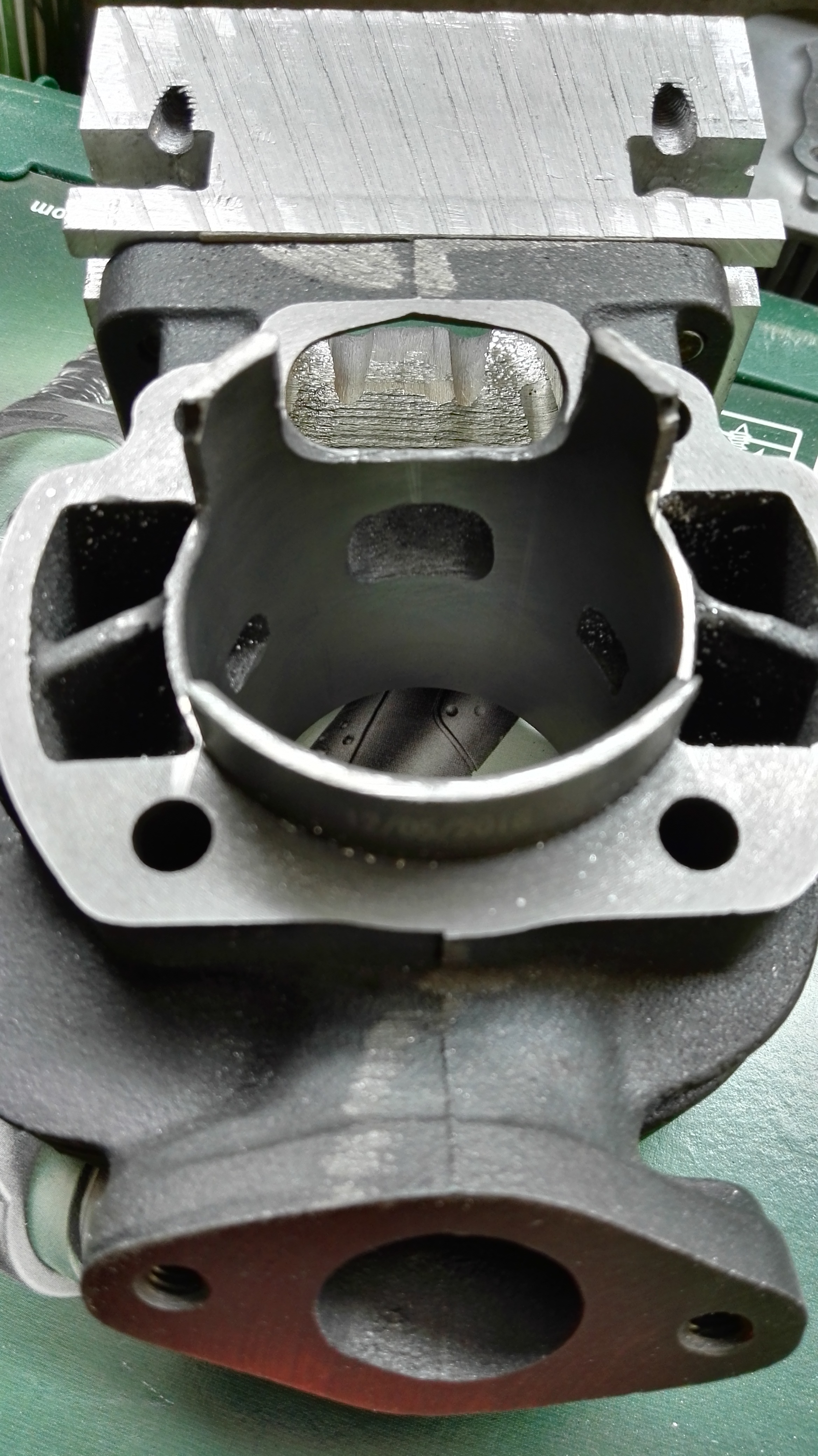

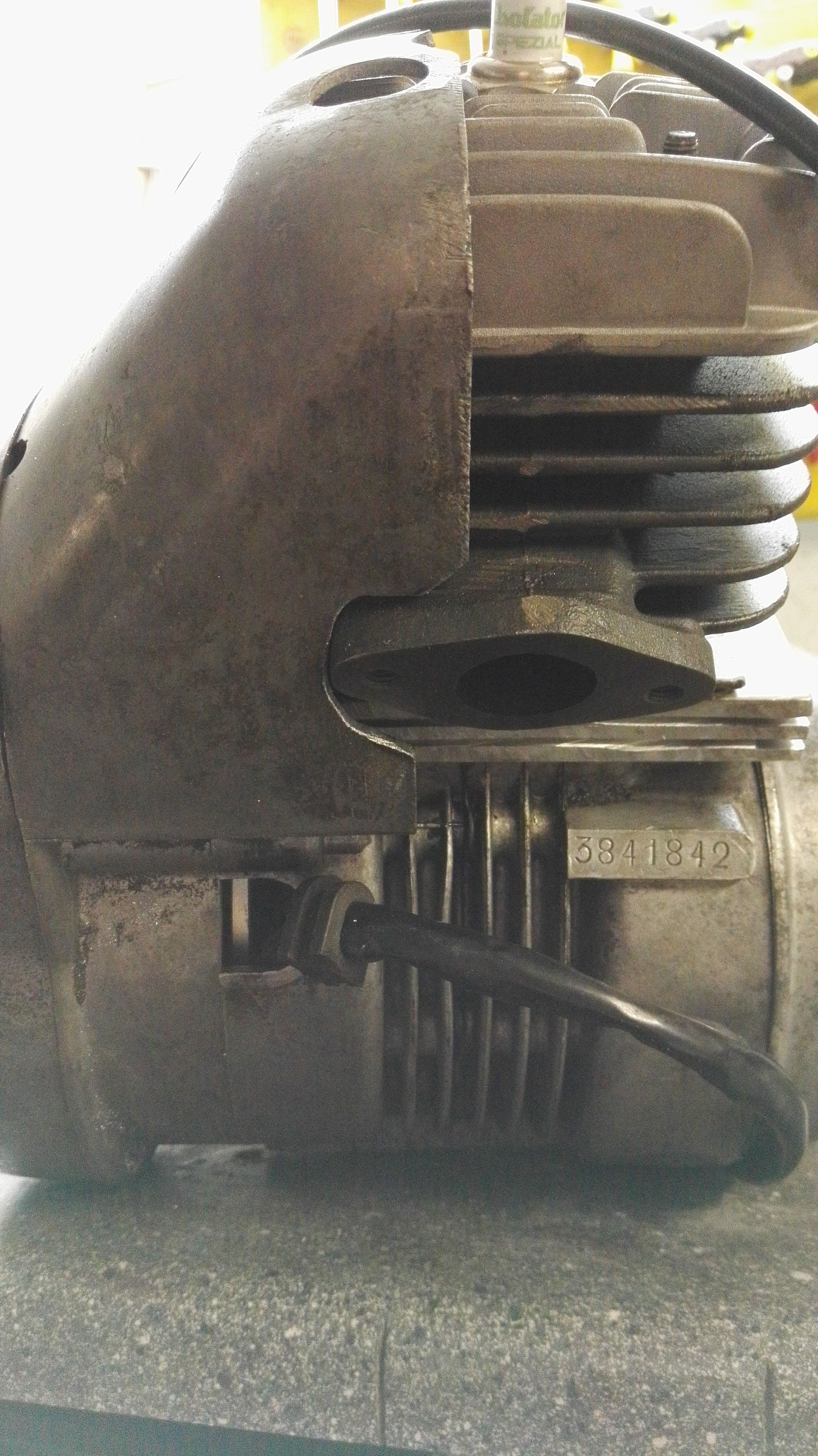

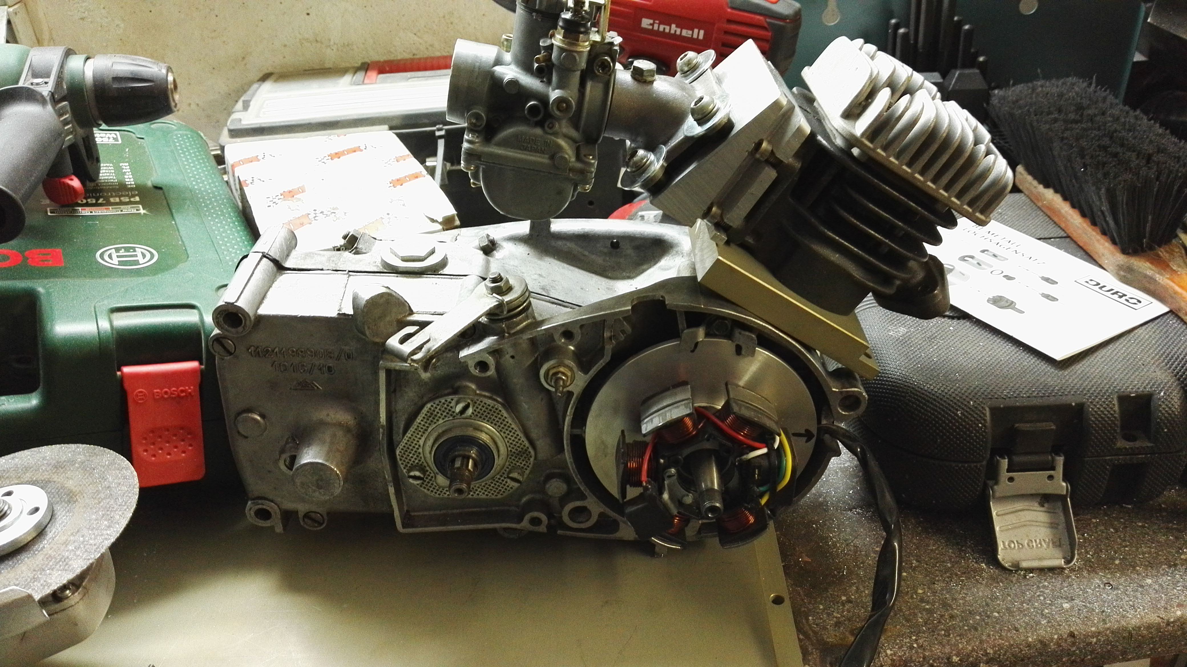

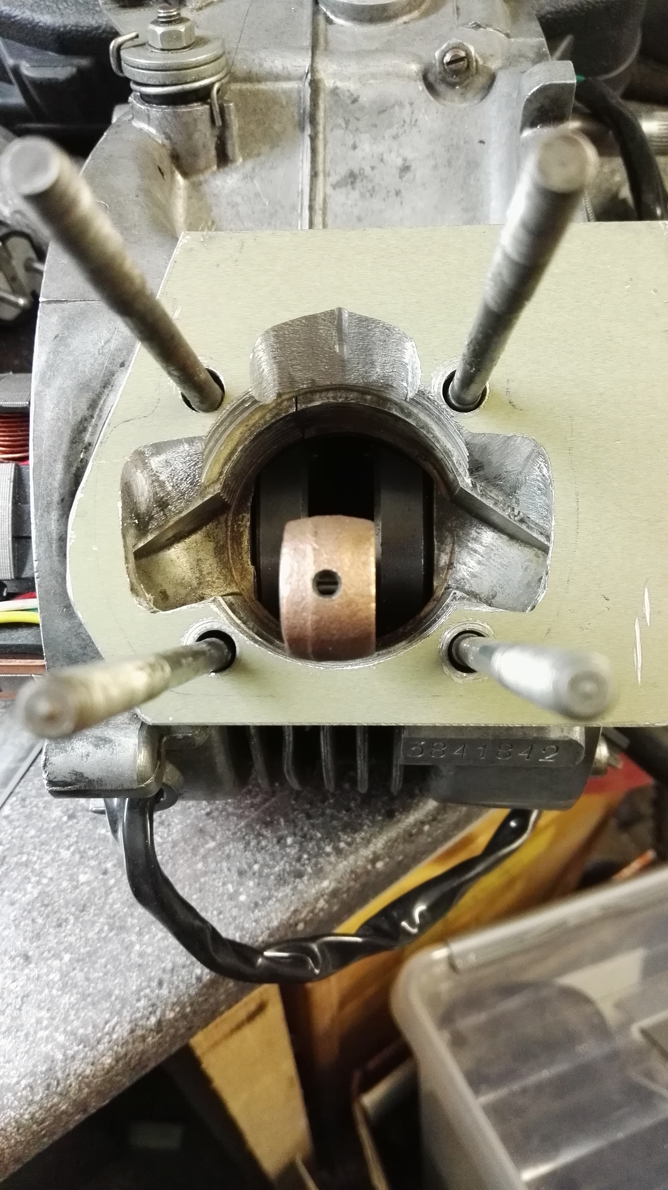

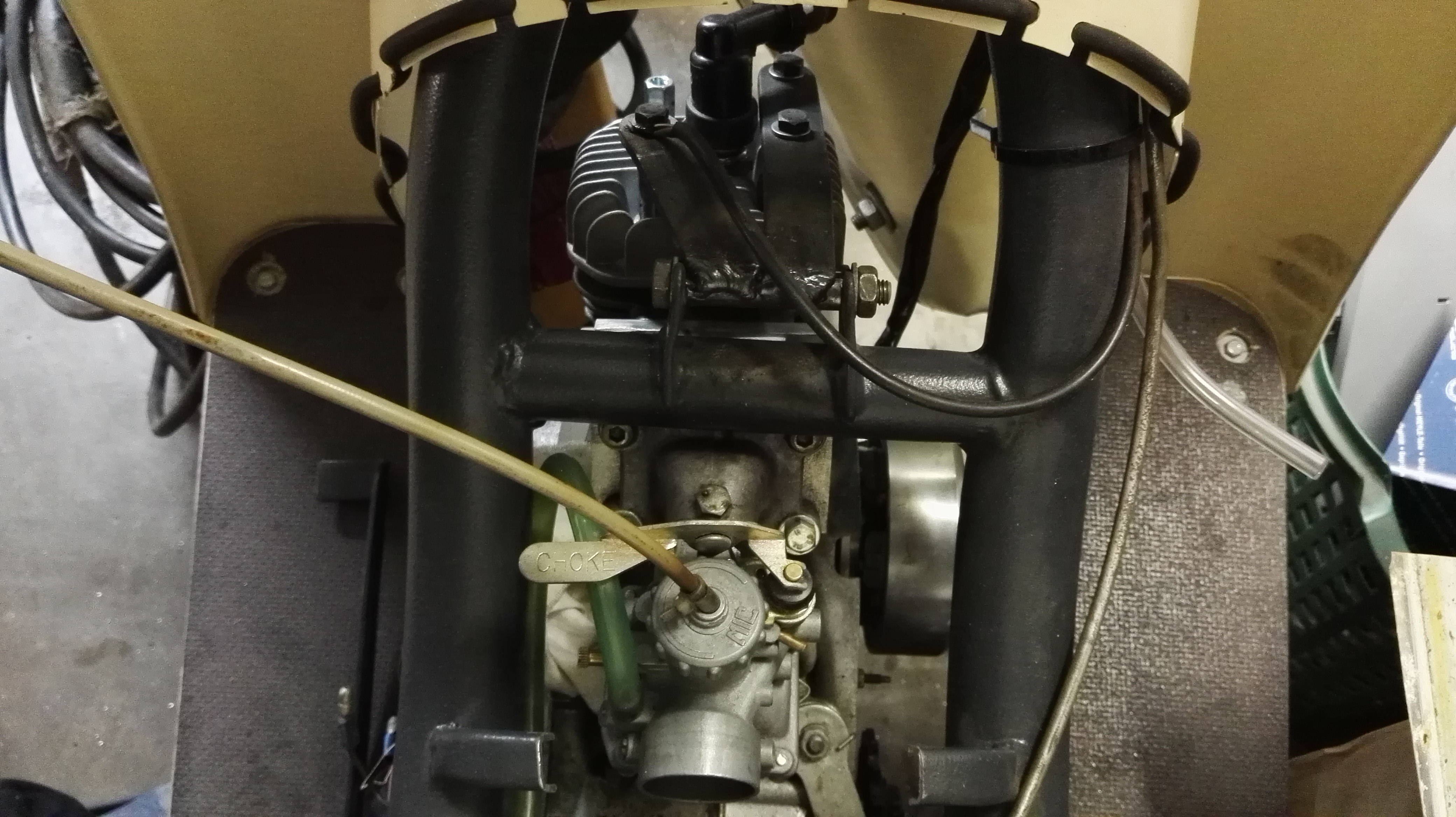

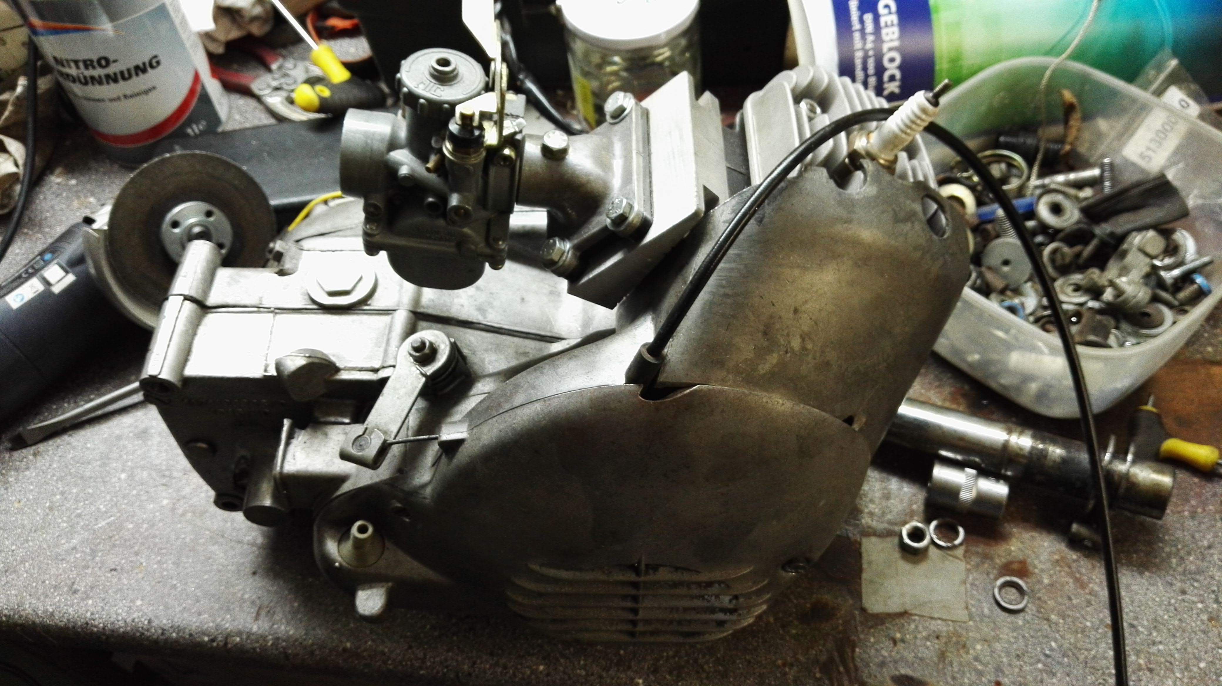

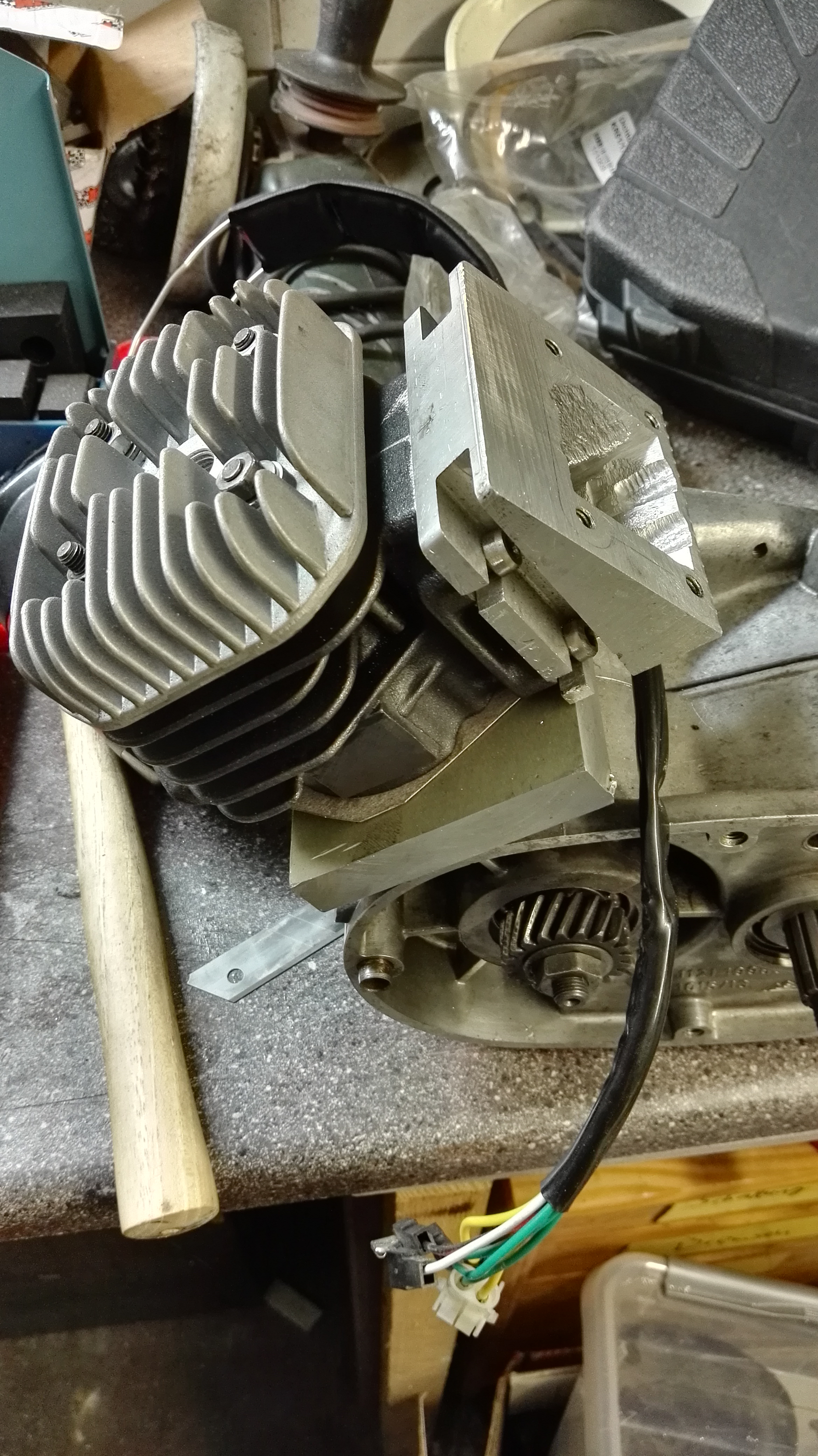

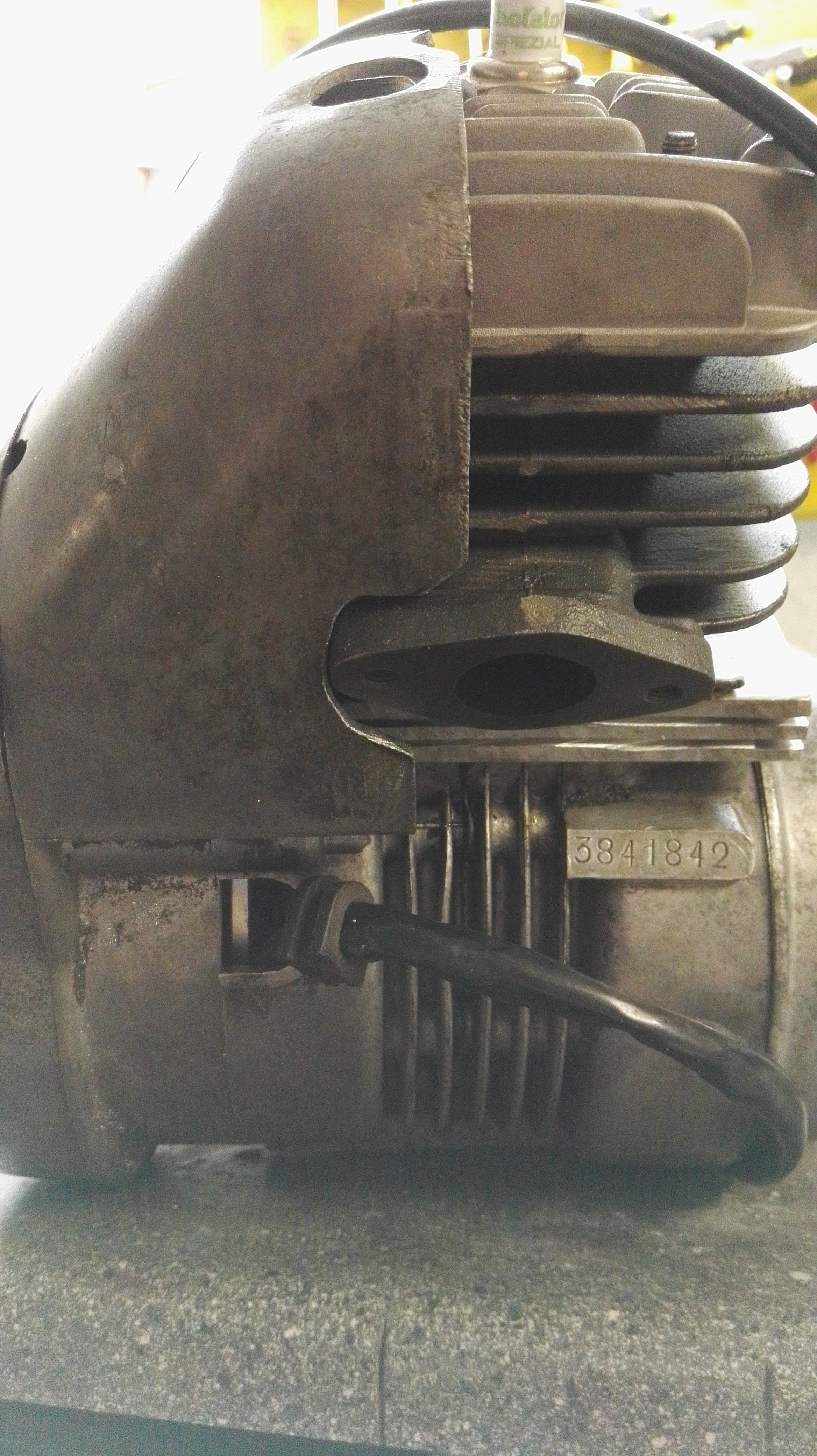

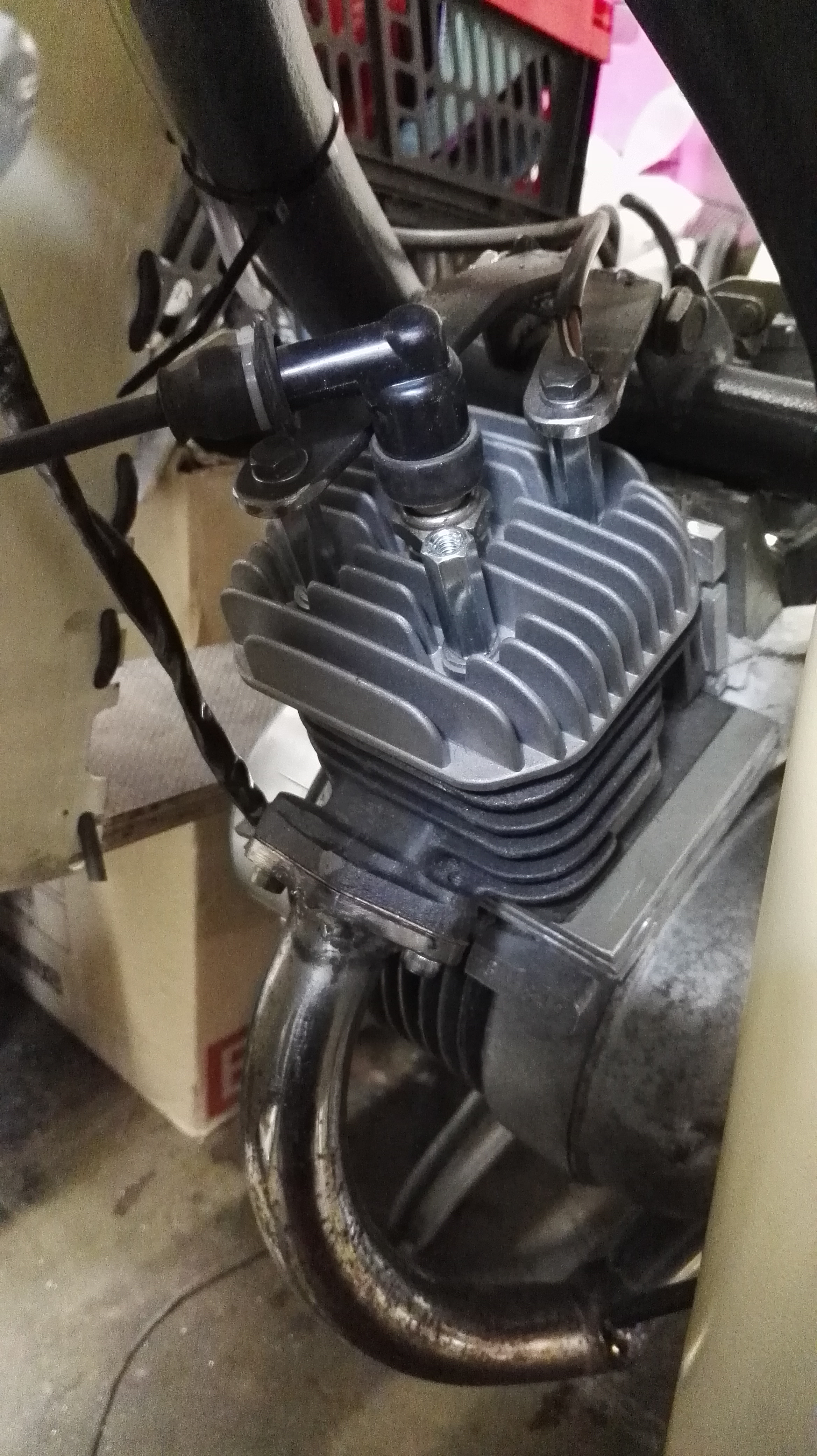

Es geht um einen M53, auf den ein Minarelli stehend Zylinder montiert wird.

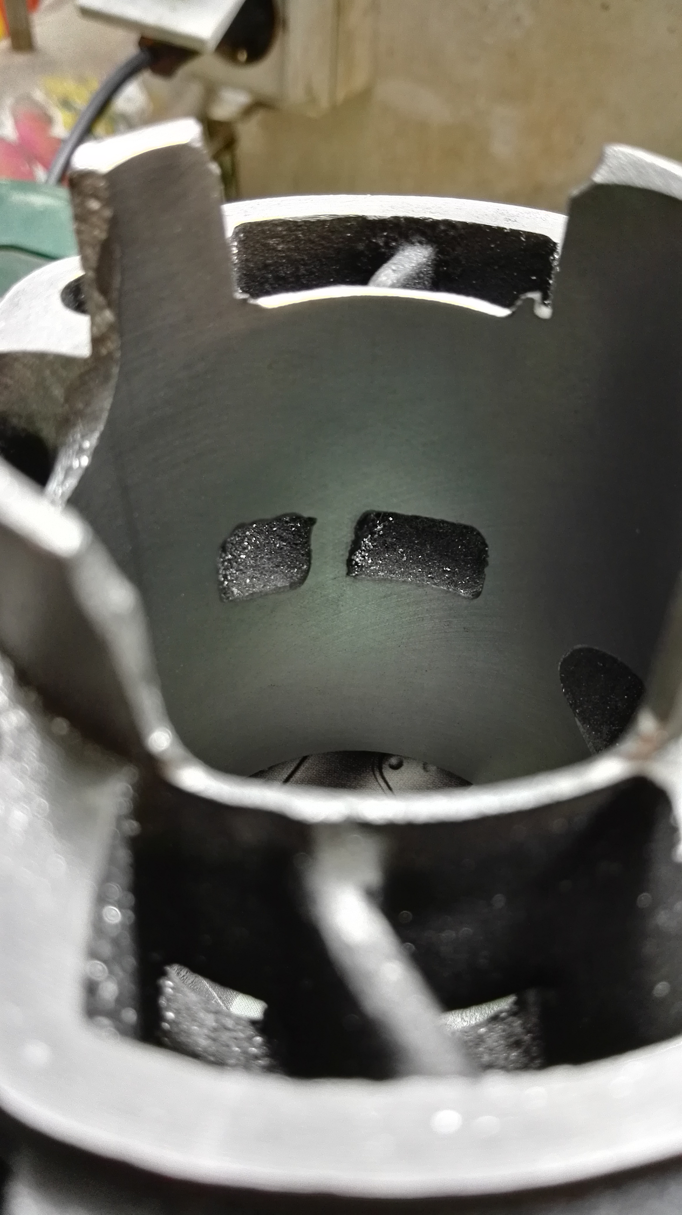

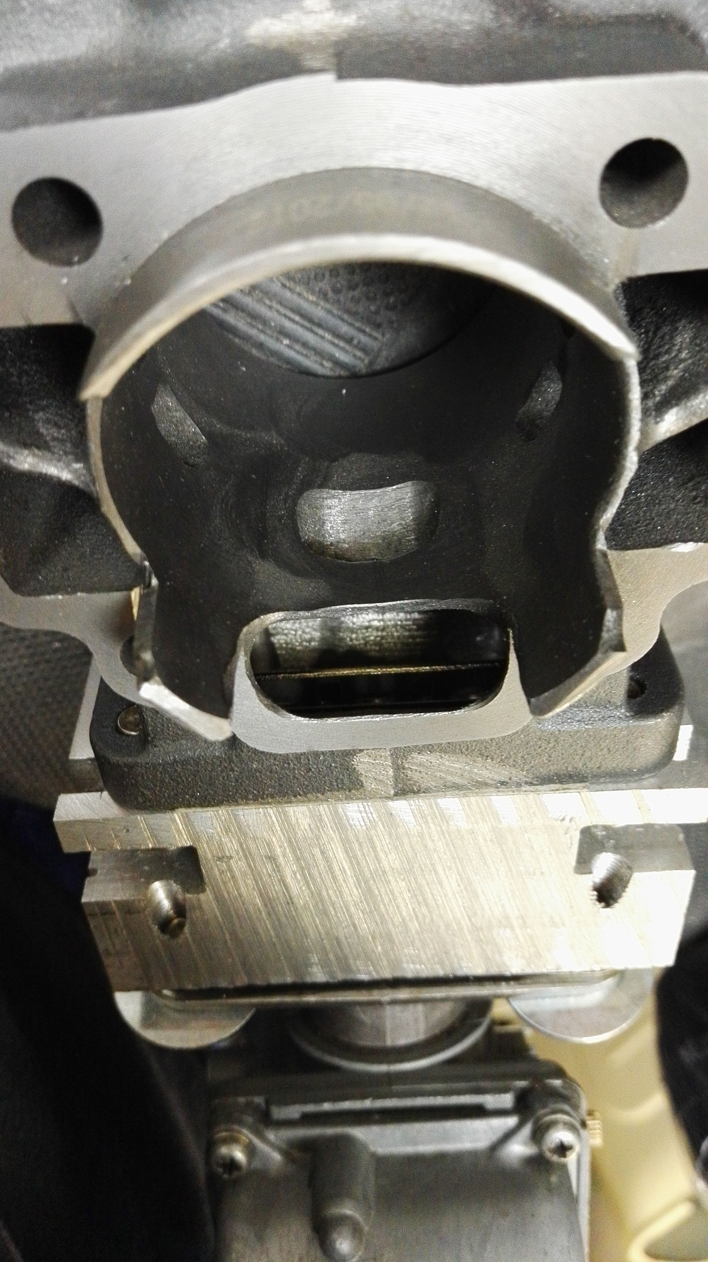

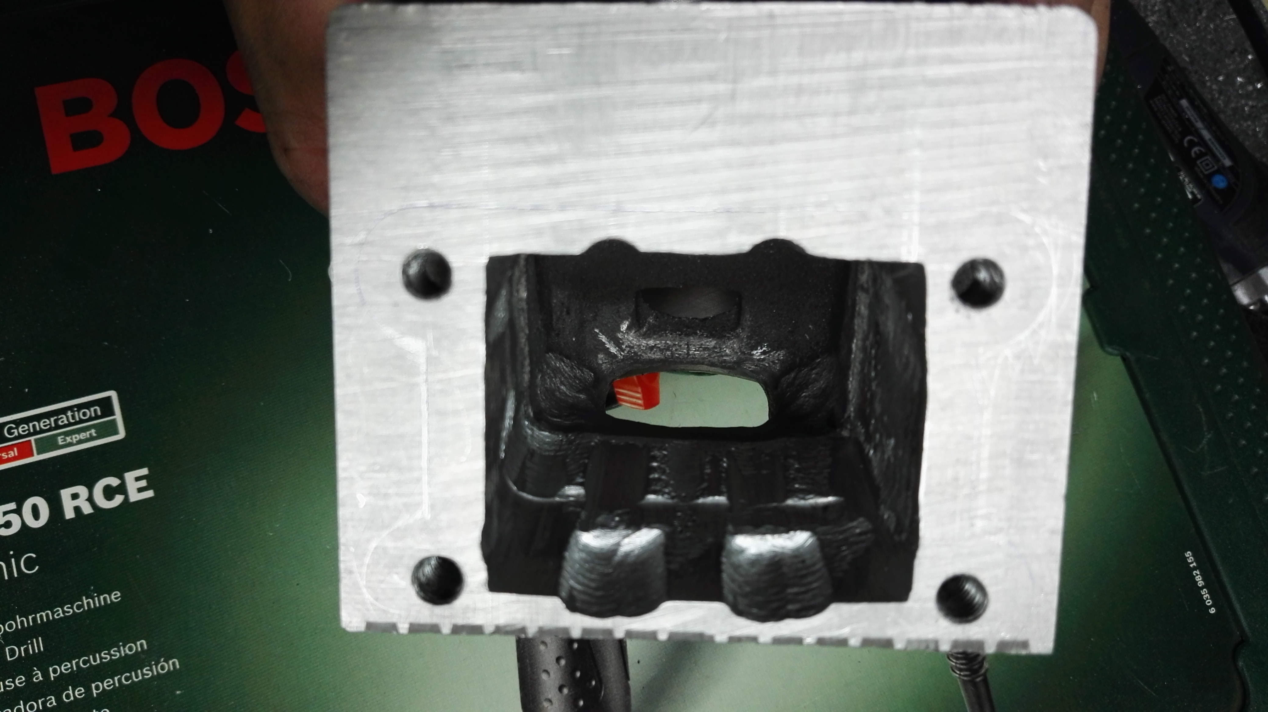

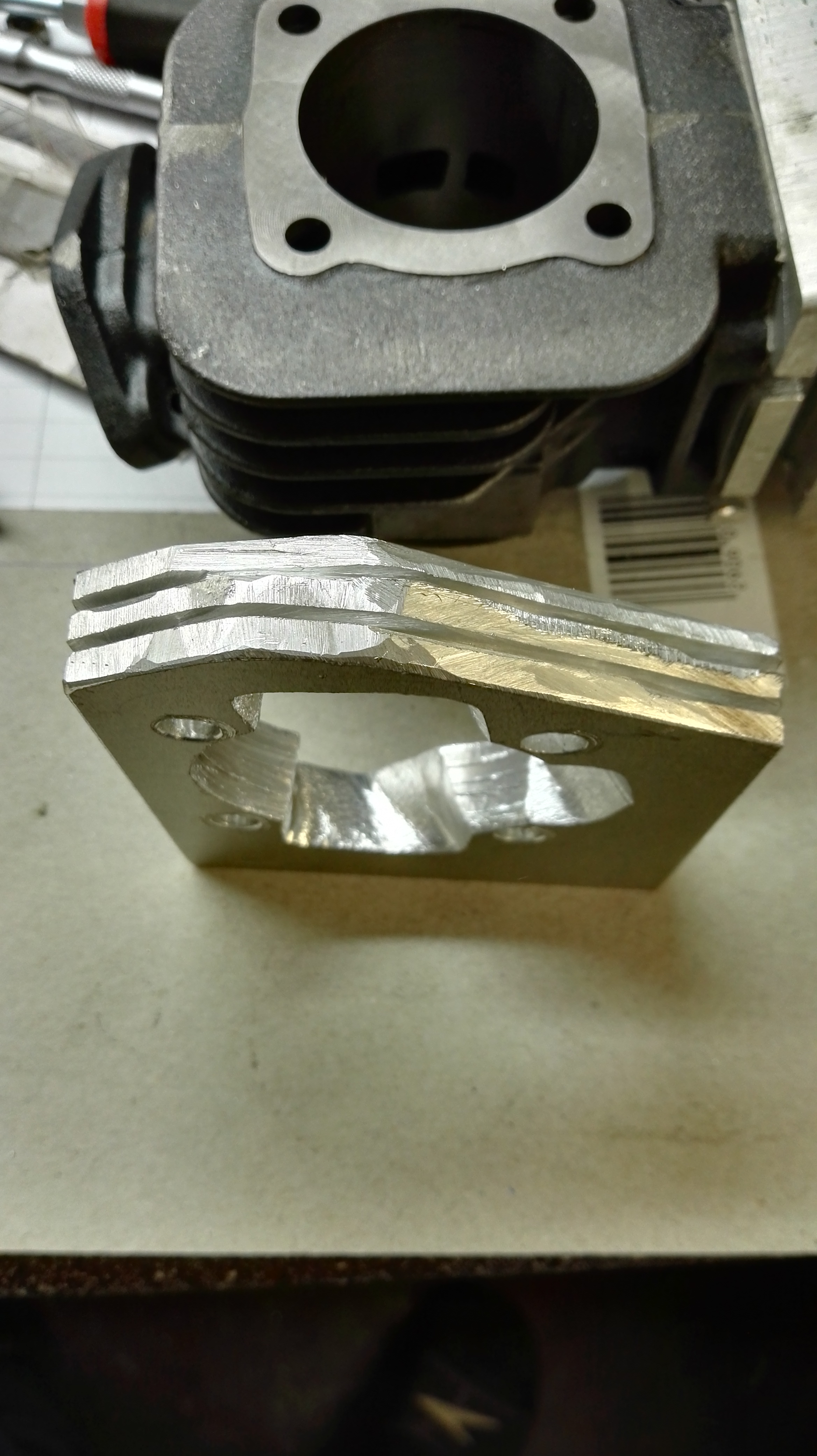

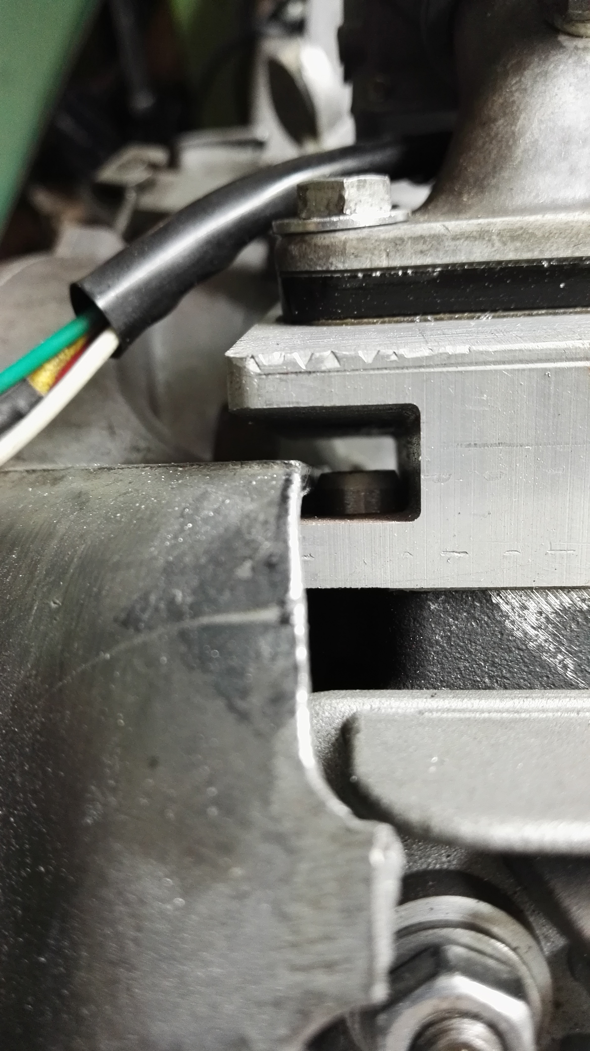

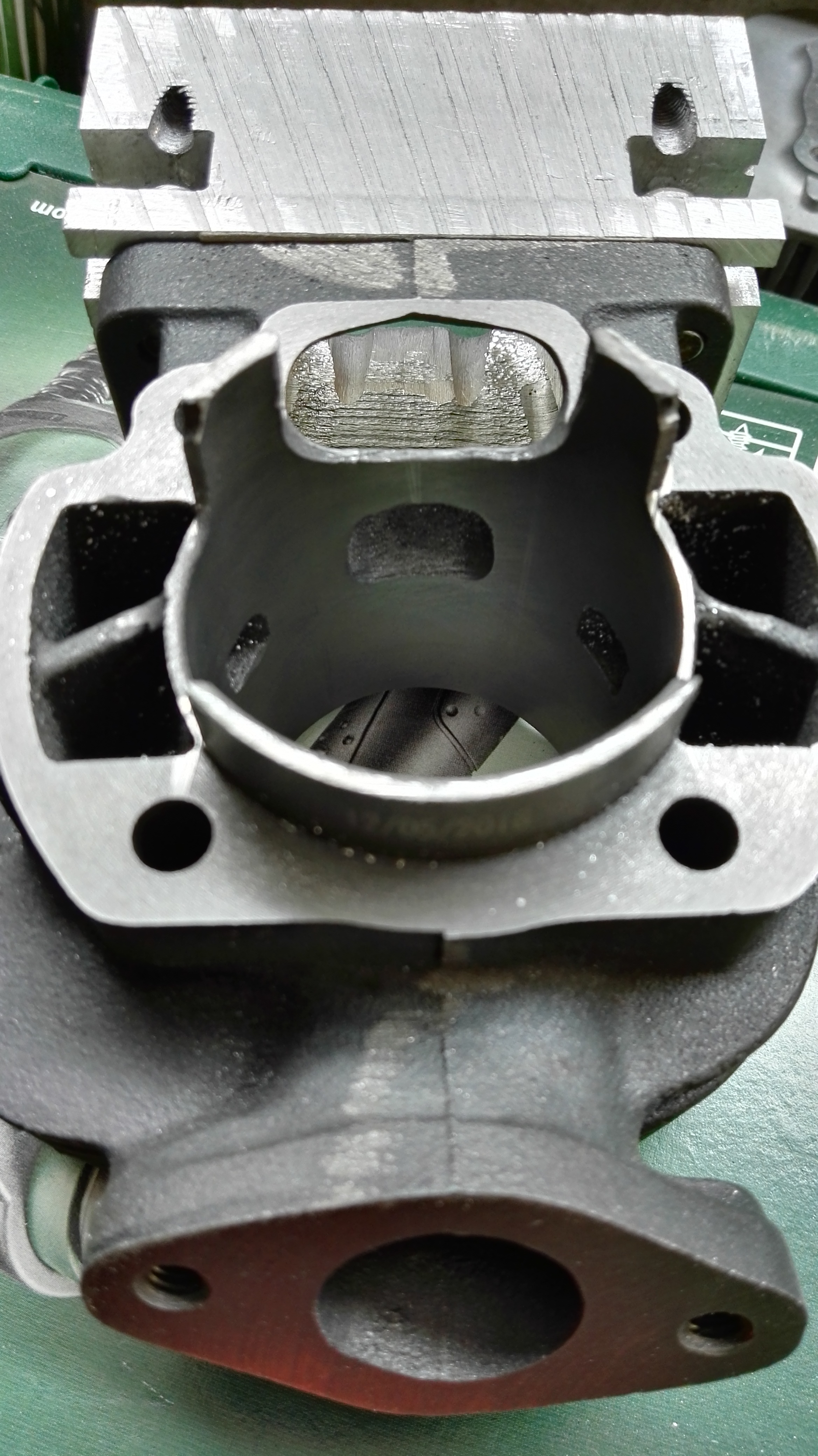

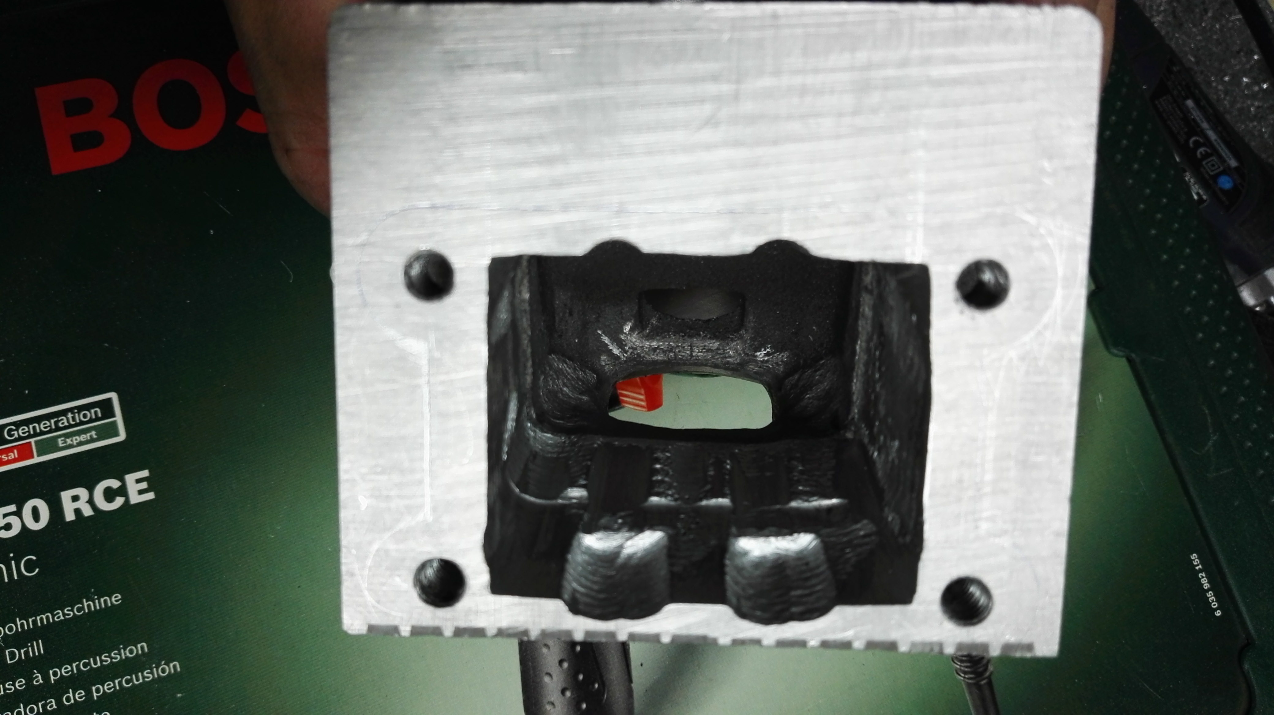

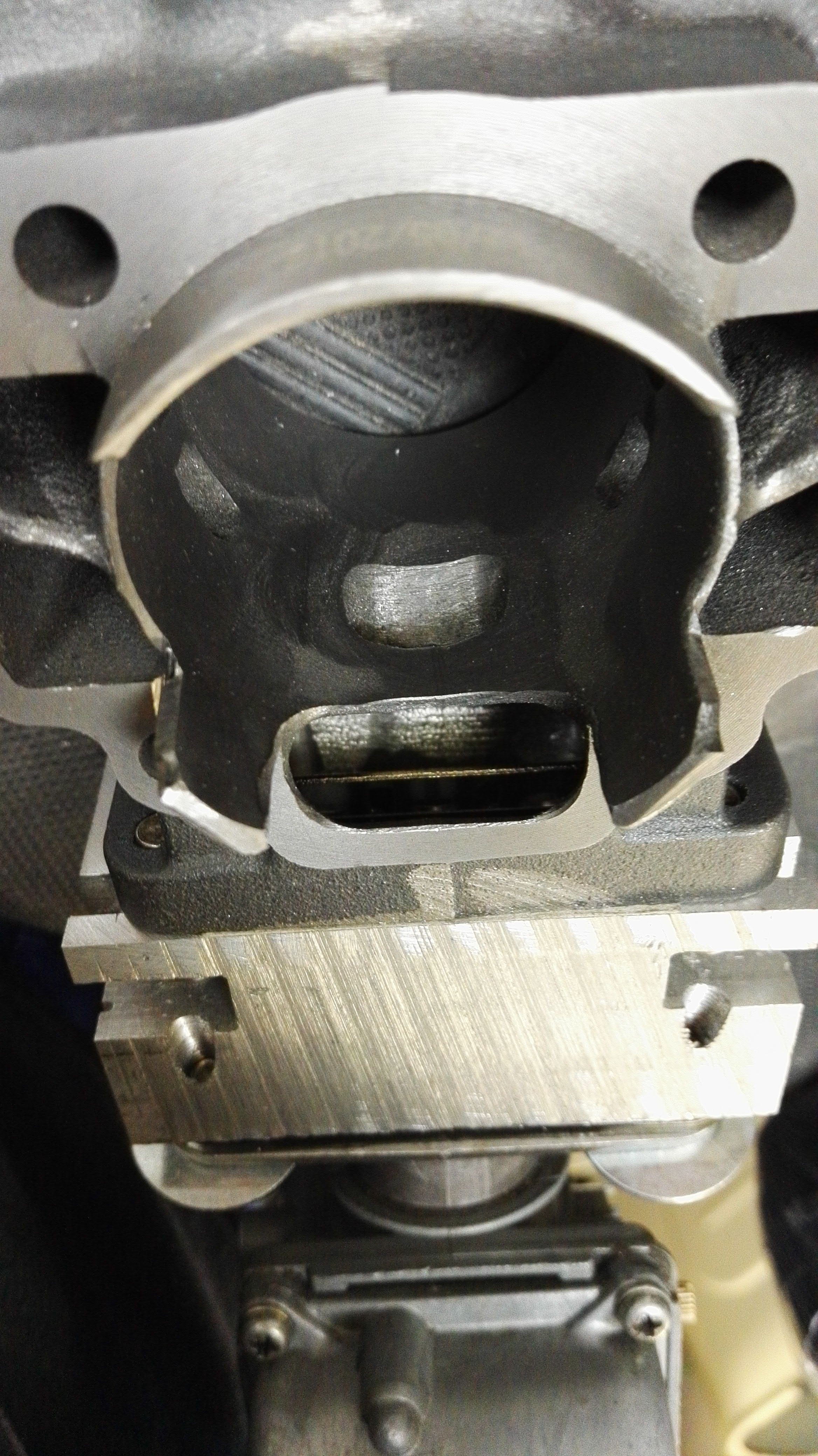

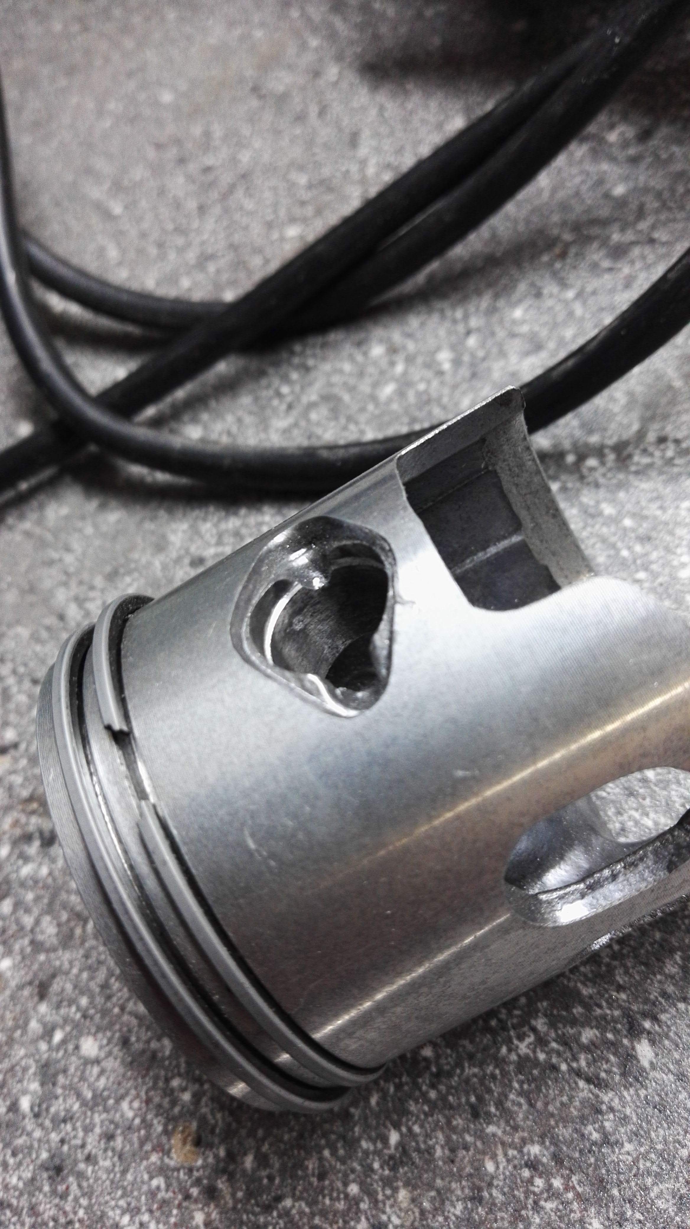

Aktuell habe ich einen Grauguss Zylinder aus Polen, welchen ich mittels 15mm Distanz adaptiere.

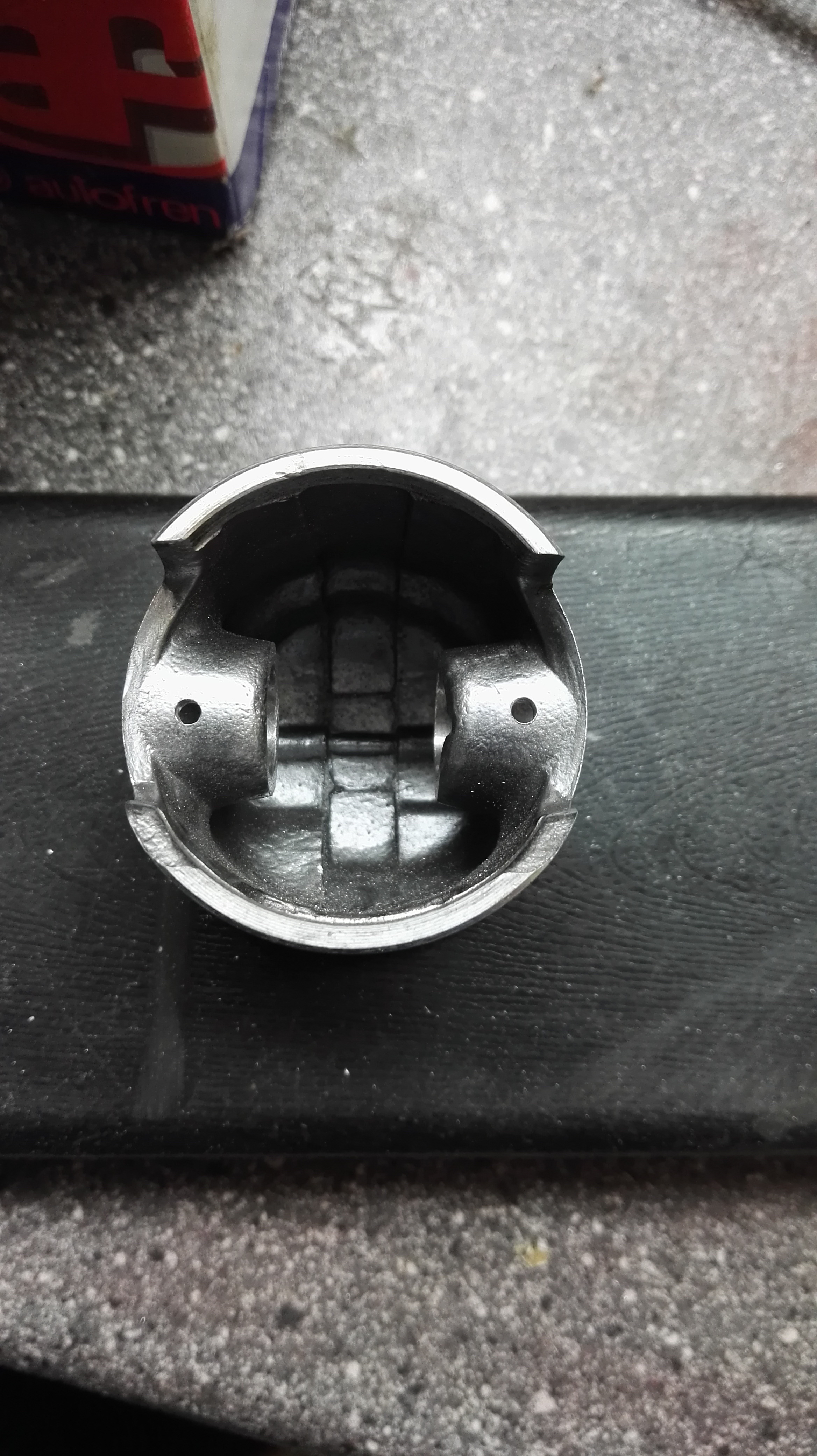

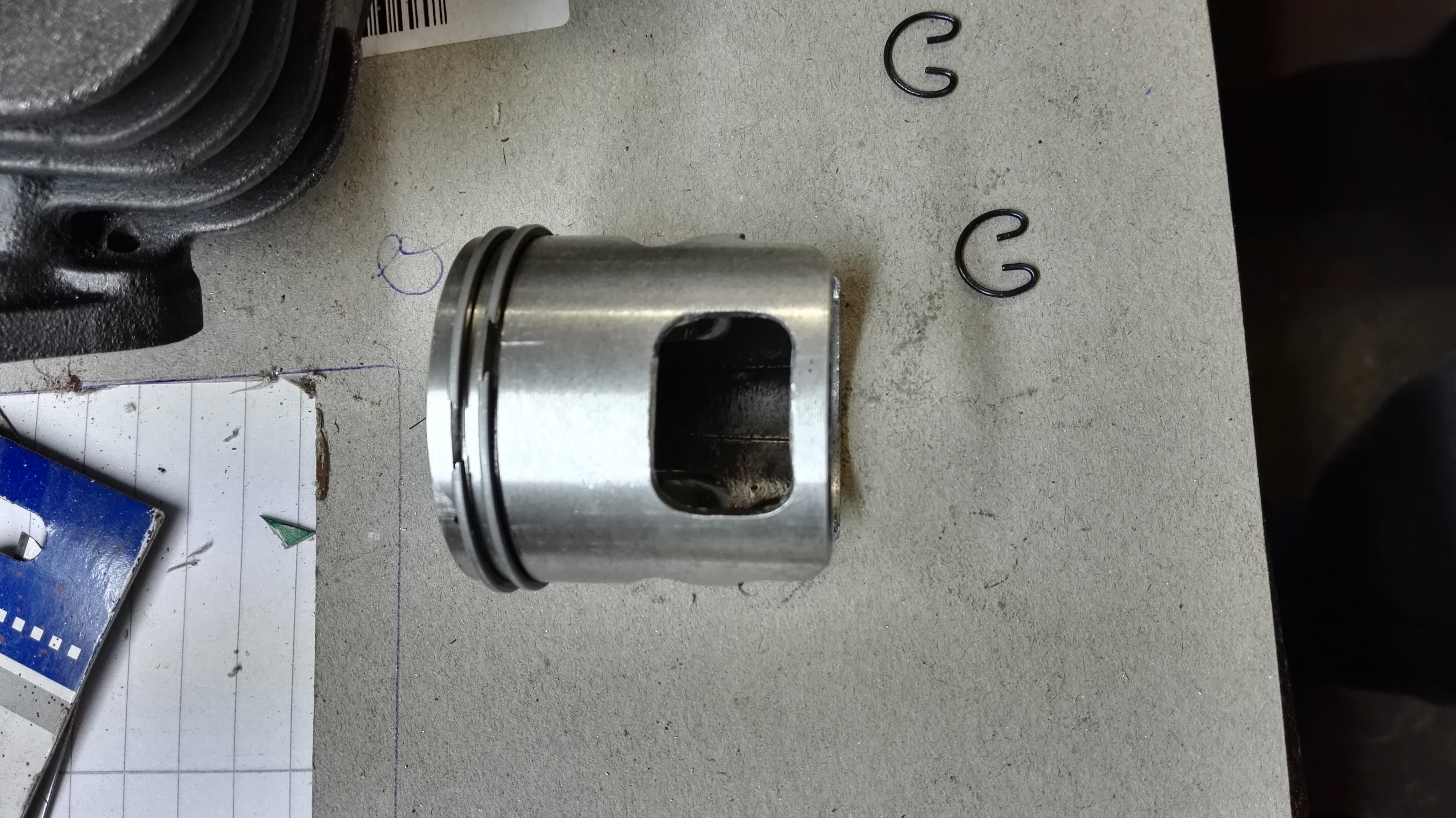

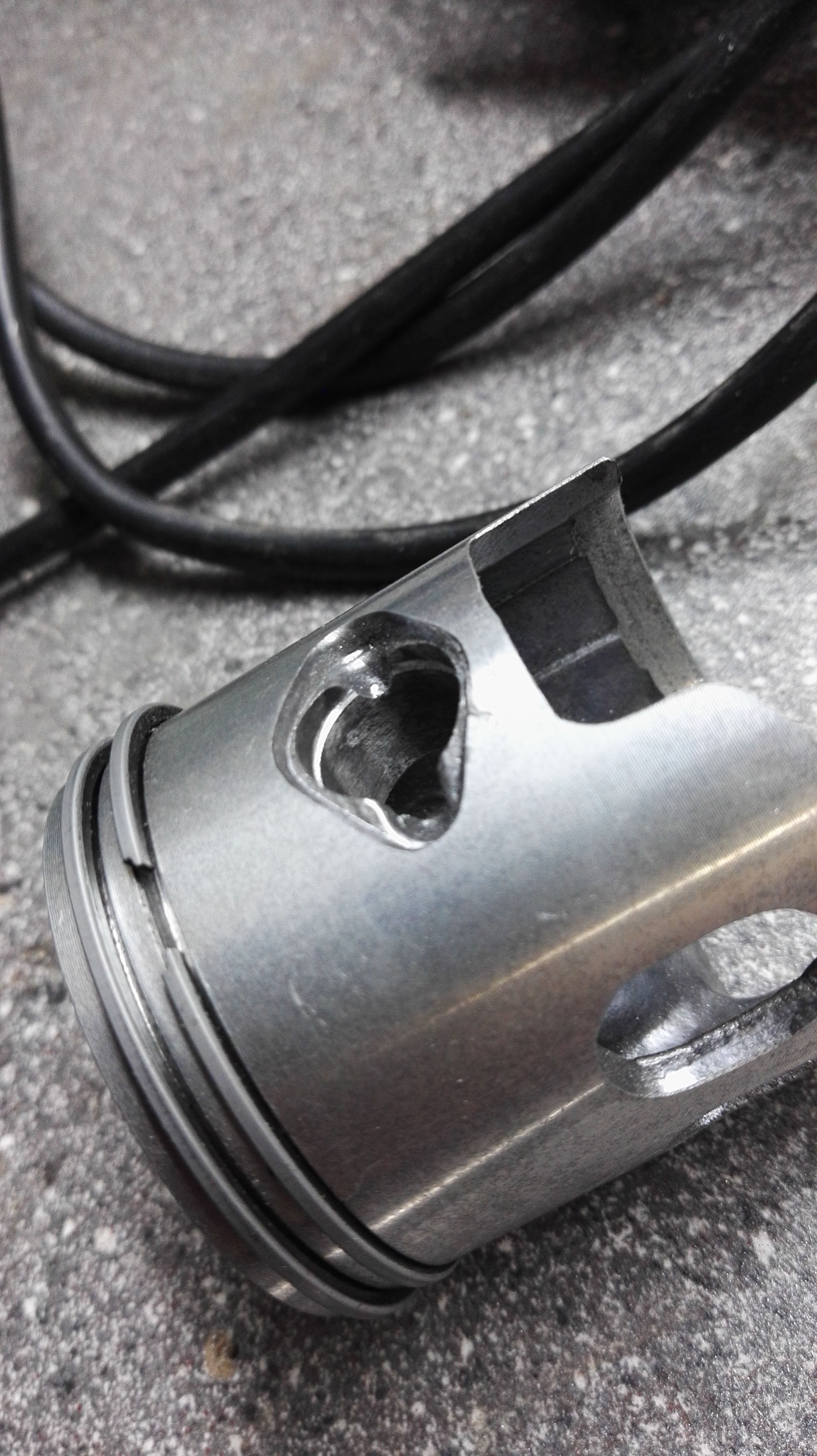

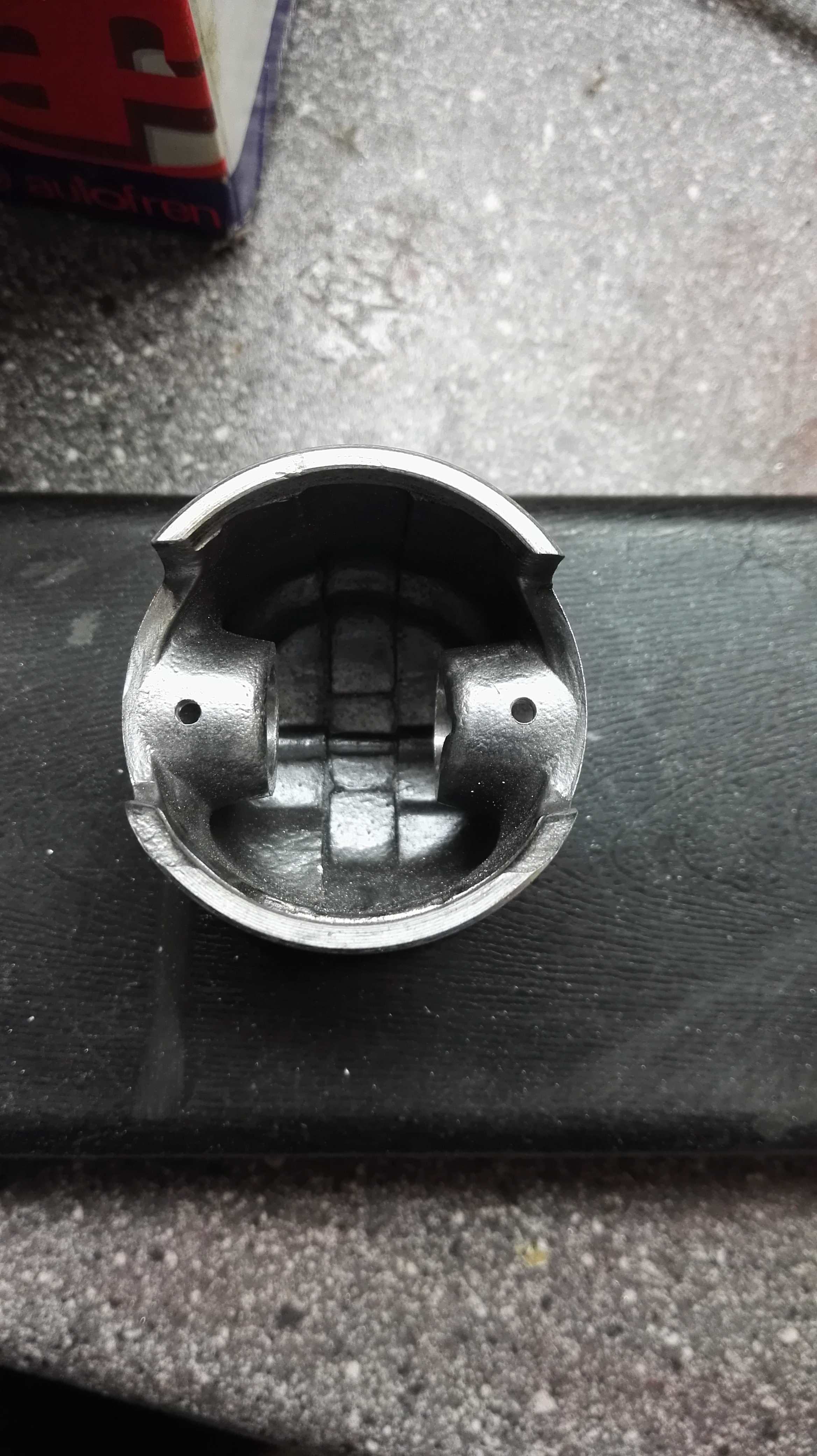

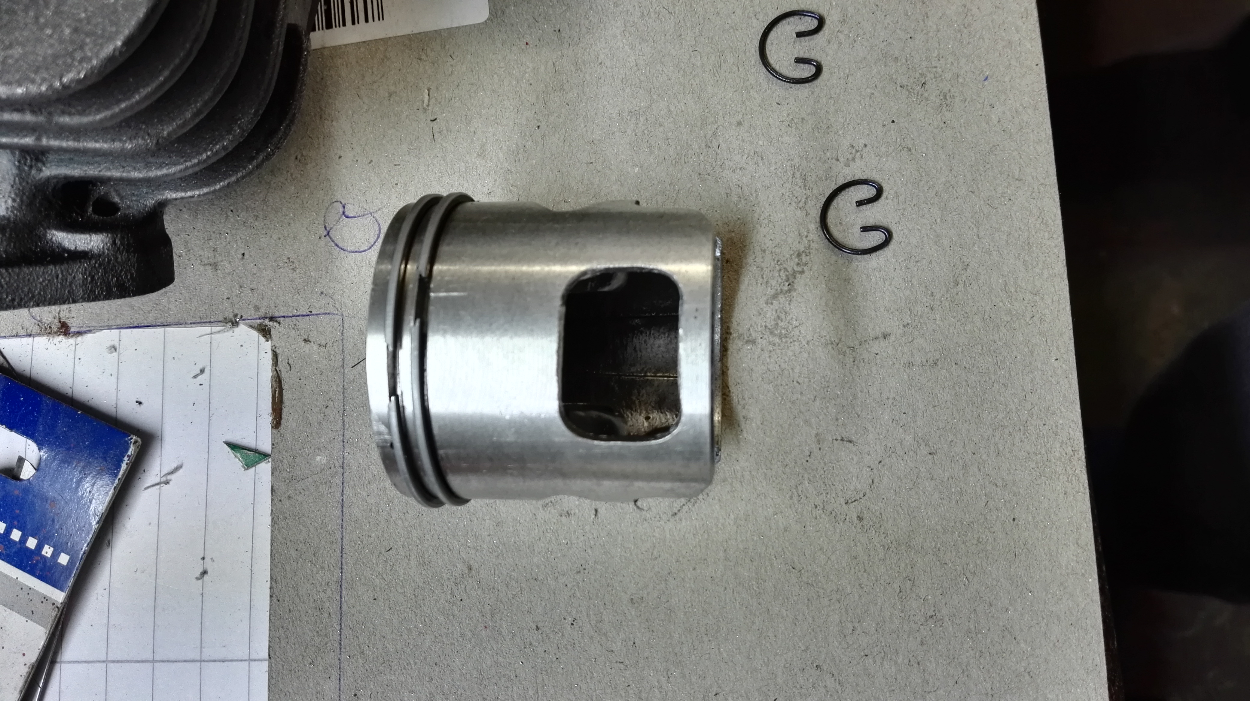

Der Kolben hat eine 10mm Bohrung für den Kolbenbolzen.
Die Adapter Pleullager sollen aufgrund ihrer großen Rollendurchmesser nicht halten.

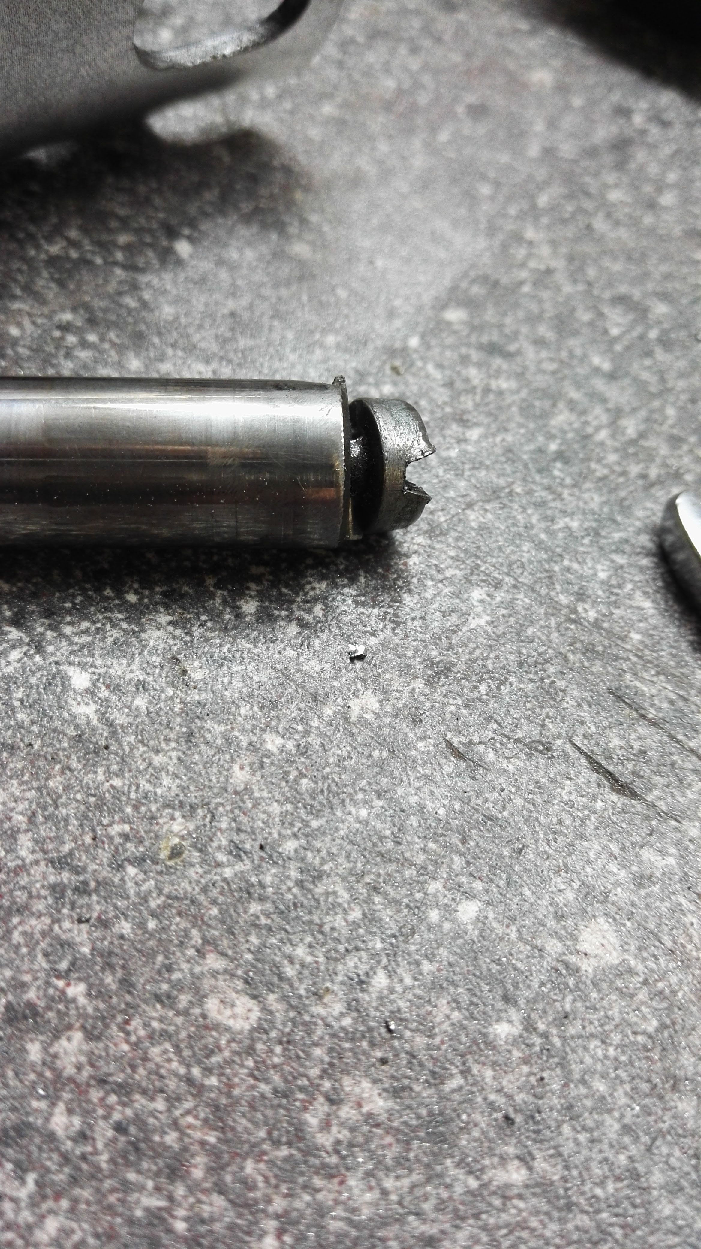

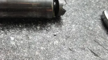

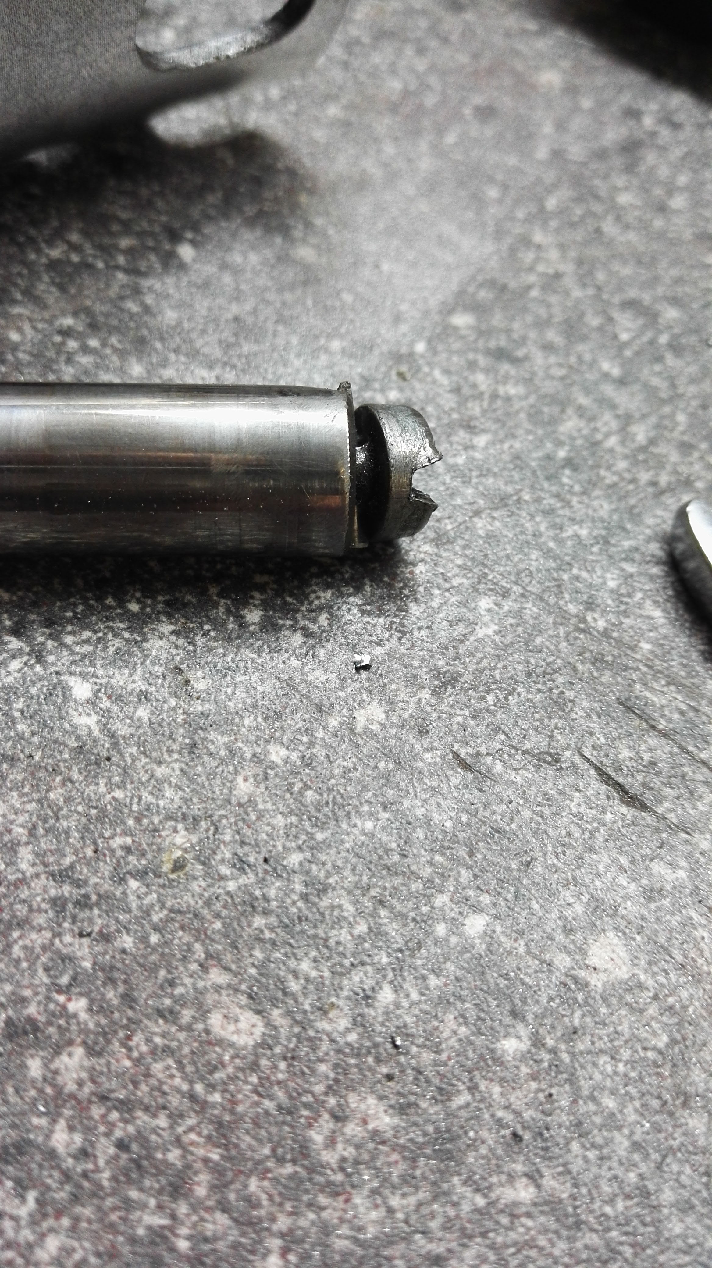

Daher habe ich den Kolben auf 12mm Aufgerieben und neue Nuten für die Sicherungsringe "gefräst".
Dazu habe ich einen 12mm Kolbenbolzen mit einem kleinen Bohrer zu einem Fräswerkzeug umgebaut.
Die Membran ist für AM6 Motoren gedacht.
Der Vergaser ist erst mal ein VM20 Mikuni.
Der Ansaugstutzen war beim Vergaser dabei, keine Ahnung wo der her kommt, passt aber soweit ganz gut.
Der Motor Tunnel wird eh am Vergaser aufliegen.
An meinem anderen M53 Membranmotor mit Yamaha DT 50 Zylinder habe ich noch einen 24mm Vergaser, diesen werde ich auch testen.

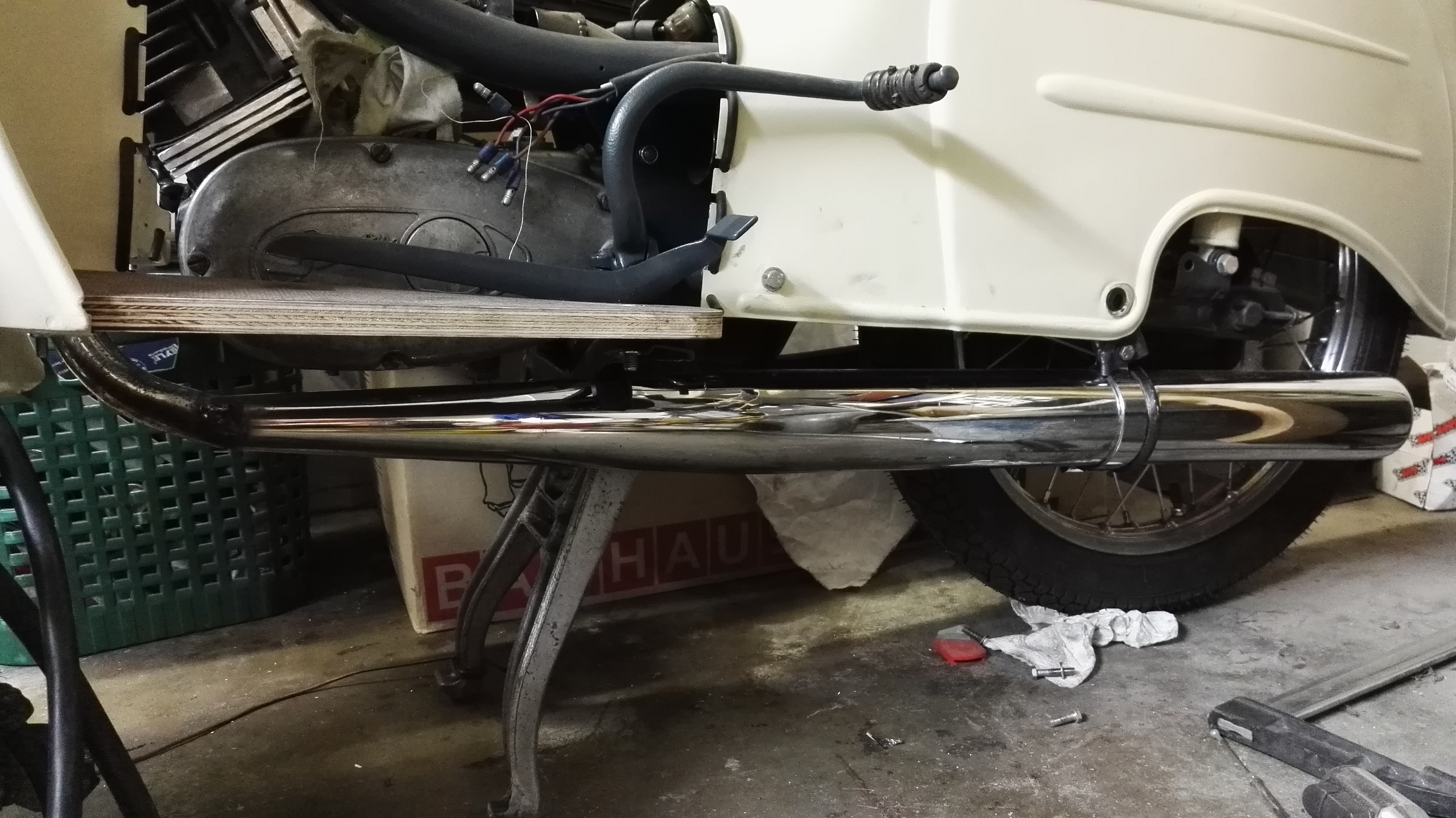

Als Auspuff werde ich erst mal einen sehr kurzen AOA 3 bauen.
Die Steuerzeiten werde ich demnächst messen.

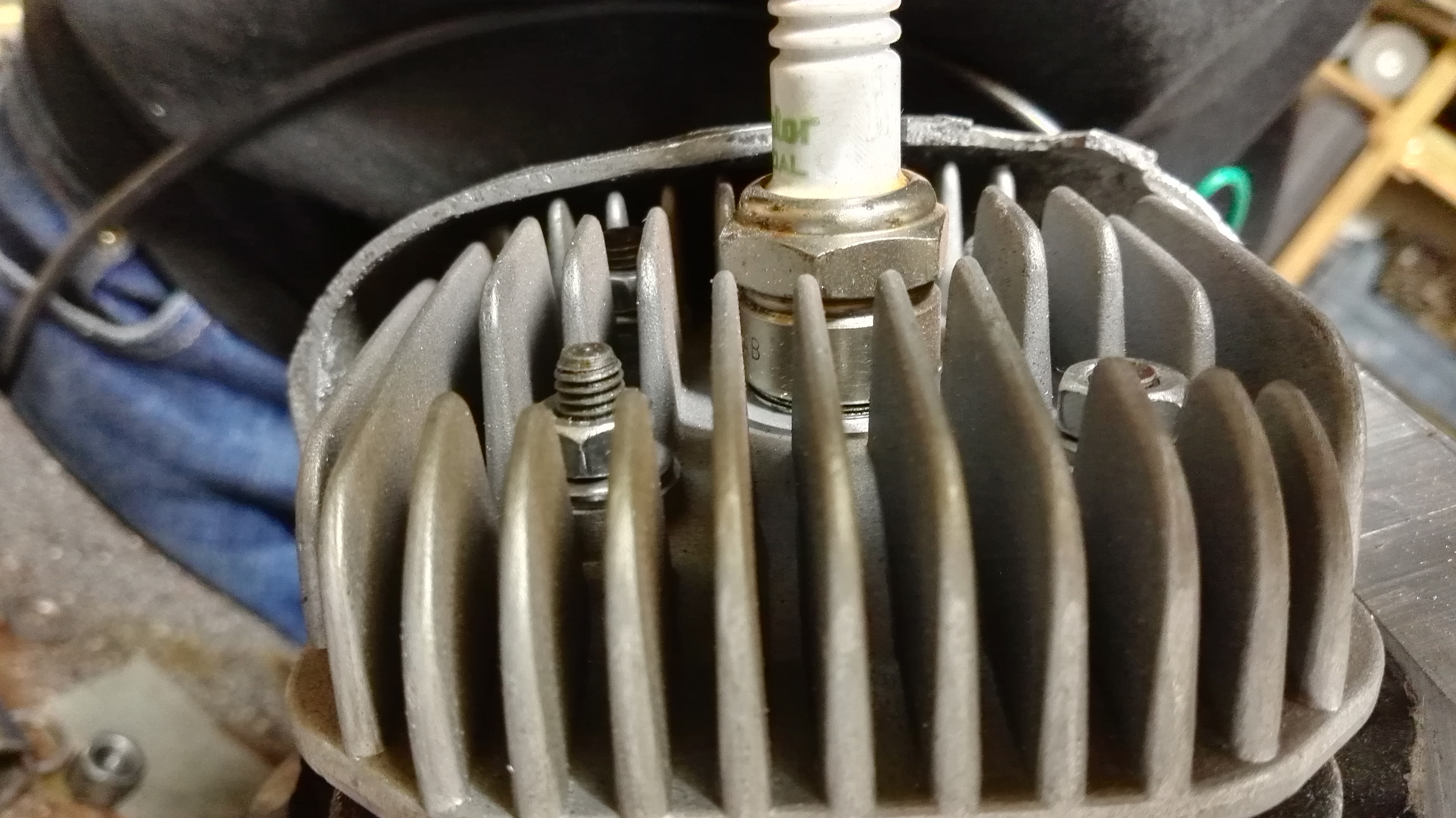

Der Zylinder wurde oben etwas abgefräst.
Hier gibt es ein bisschen Bildersalat.
