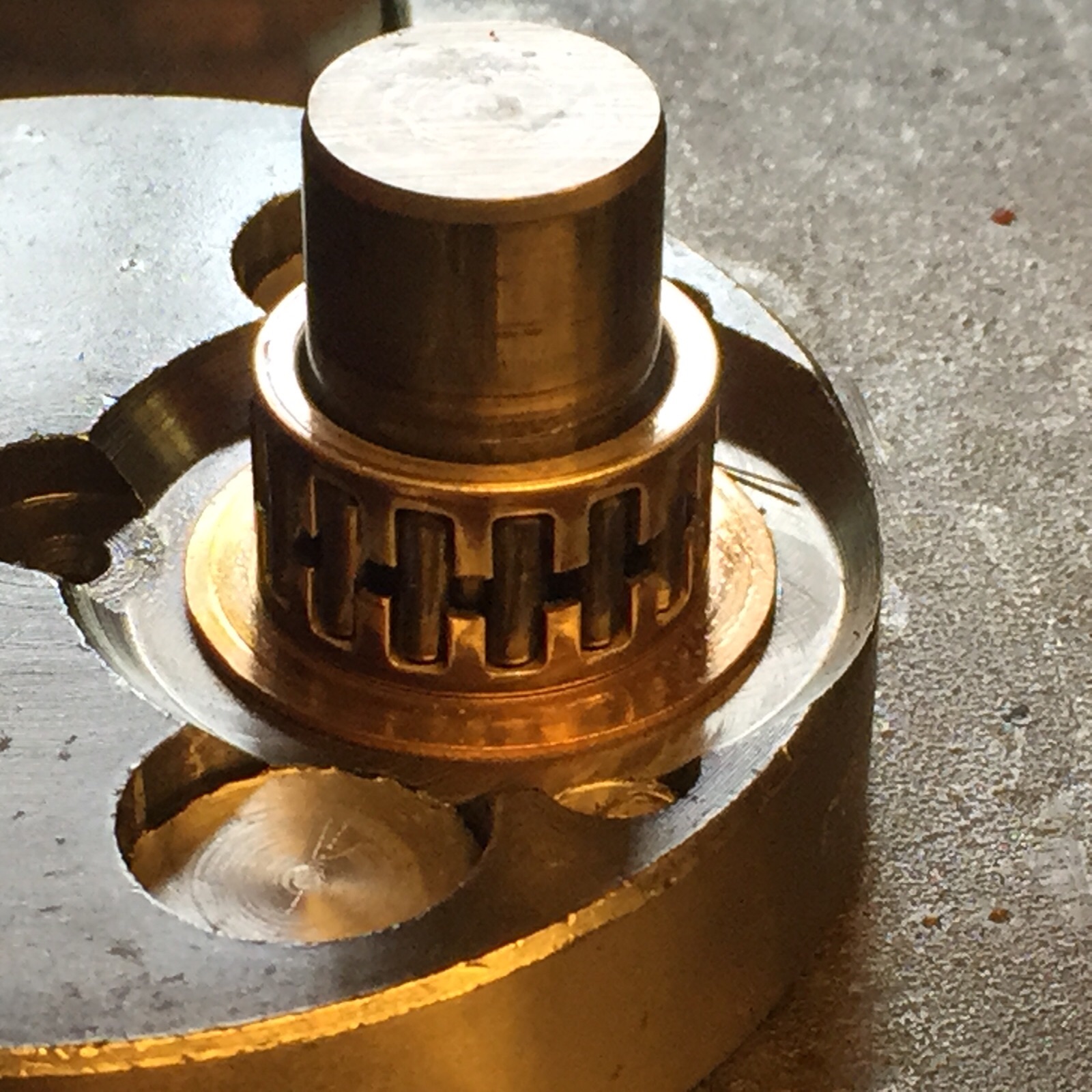

Randale nicht mehr Lagerspiel wie eine Schachtel Neue BB-Welle.Der Schaden läufgt aber anders ab.Nach meinen Erfahrungen bricht der Käfig, auch wenn das Radialspiel noch in Ordnung war.

Den Maßen absolut identisch.Trotzdem können sich Werkstoff, Wärmebehandlung, Fertigungsverfahren, usw. auch nochmal deutlich unterscheiden. Der MZA Käfig bricht zB. viel eher wenn man mal so ein Lager im Schraubstock zerdrückt.
Hat von euch schon mal jemand ne s70 kurbelwelle zerlegt bei normalem betrieb mit 80-90ccm? Also ich meine jetzt natürlich nicht die ganz scharfen zylinder. Bei alltagstauglichen zylindern.
Was S50Benni meint sieht in etwa so aus

Ahh ok. Sieht auf jeden Fall nicht so gut aus
