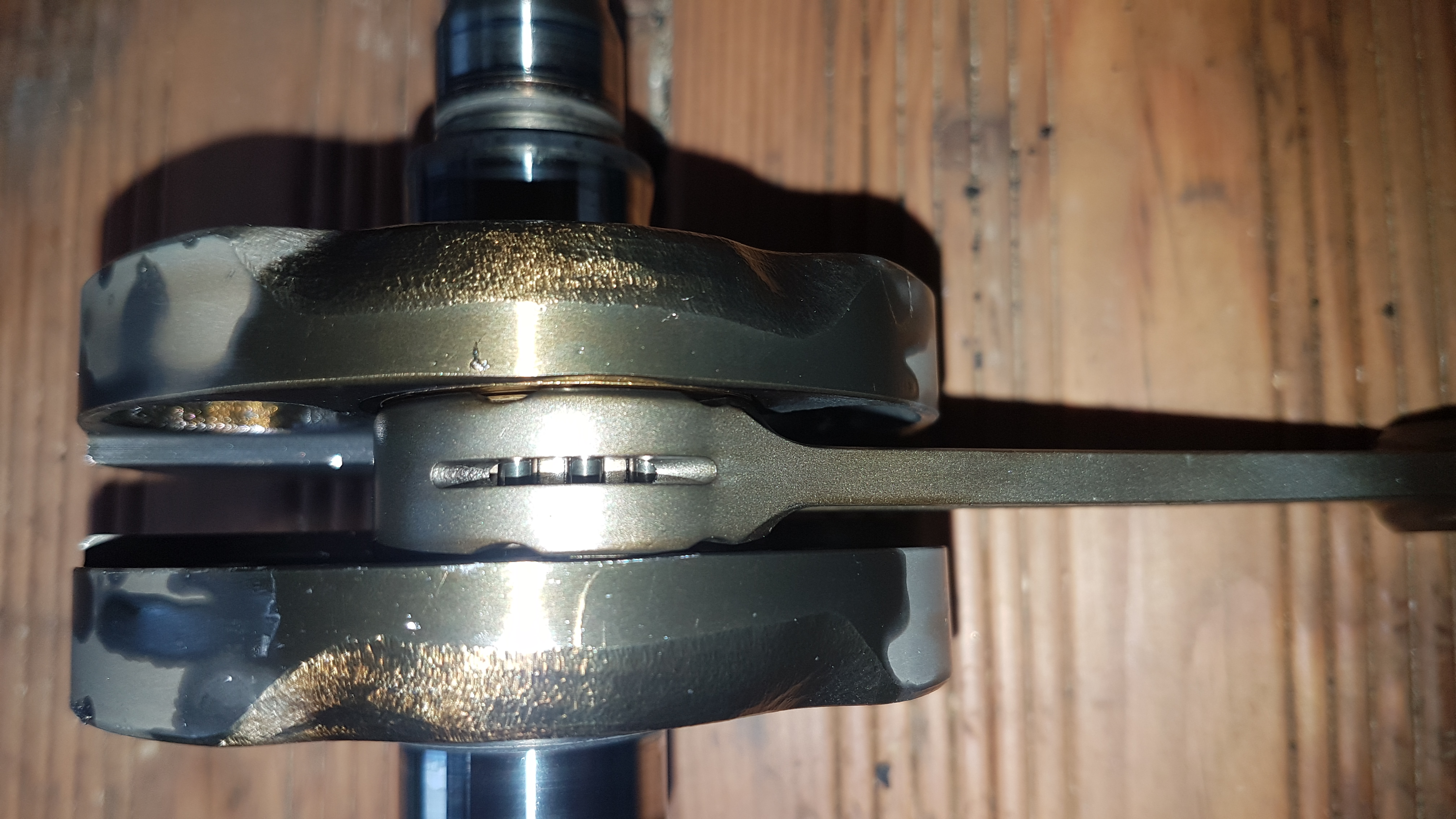

• Du hattest damals ja schon einiges an Spiel im oberen Lager. Ich kann mir schon vorstellen, dass durch die Schläge unten Kavitationsschäden im Lager entstanden sind. Das ist nicht abwegig.
    Mit steigendem Spiel steigt der Peak, was an Belastung aufs Lager wirkt, überproportional an. Trotz allem eine beachtliche Laufleistung.
    Und da ich immer sehr an Teardownpics interessiert bin, würd mich natürlich sehr interessieren wie deine Pleuelgarnitur von innen aussieht, falls du dir den Aufwand machen möchtest, die Welle zu zerlegen.

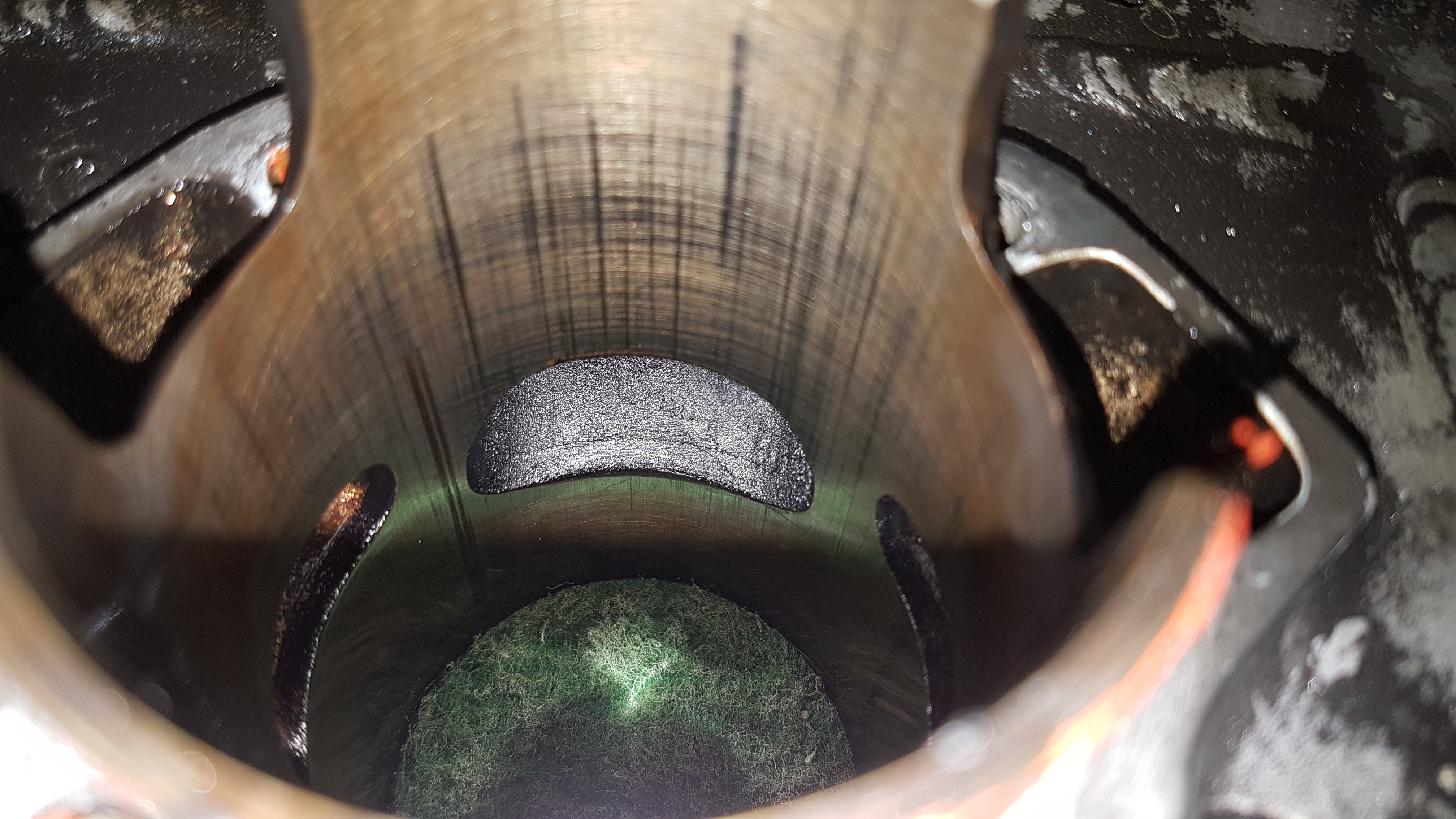

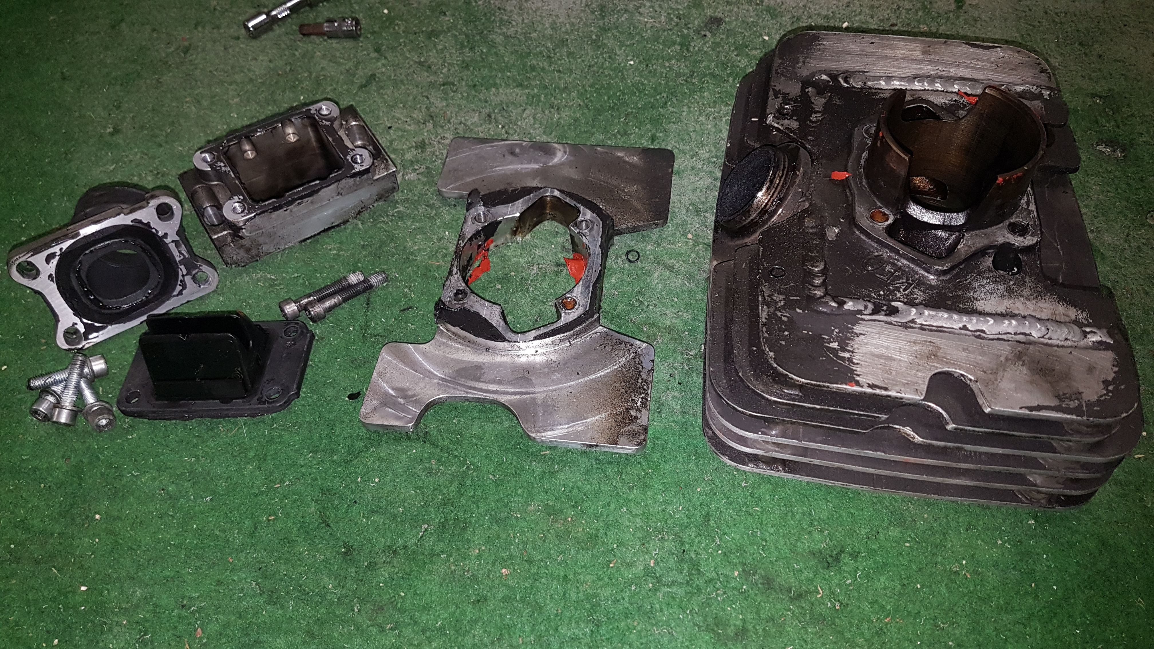

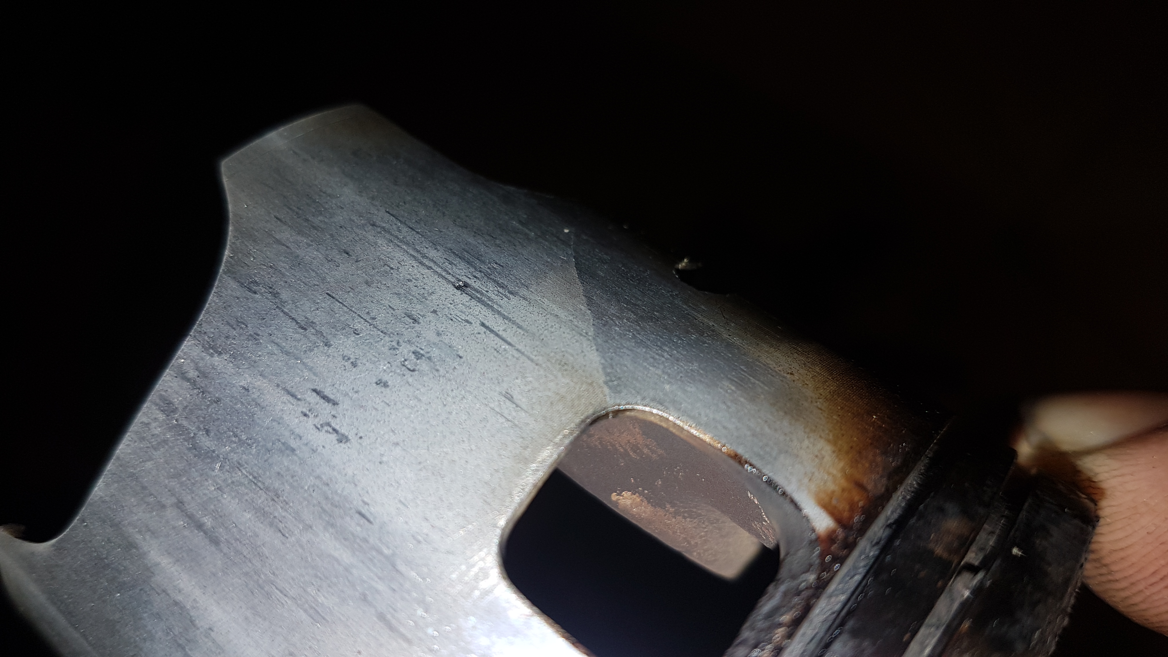

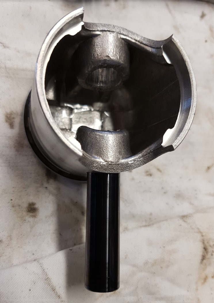

  • So jetzt kommen mal Bilder. Zustand der Laufbuchse nach 27300km. Viele bzw eig fast alle Striemen kenne ich noch von den vielen vorherigen Zylinderziehereien.
    Schön das der Honschliff zu 80% noch da ist.
    Der Riss im Kolben ist auch innen sichtbar.

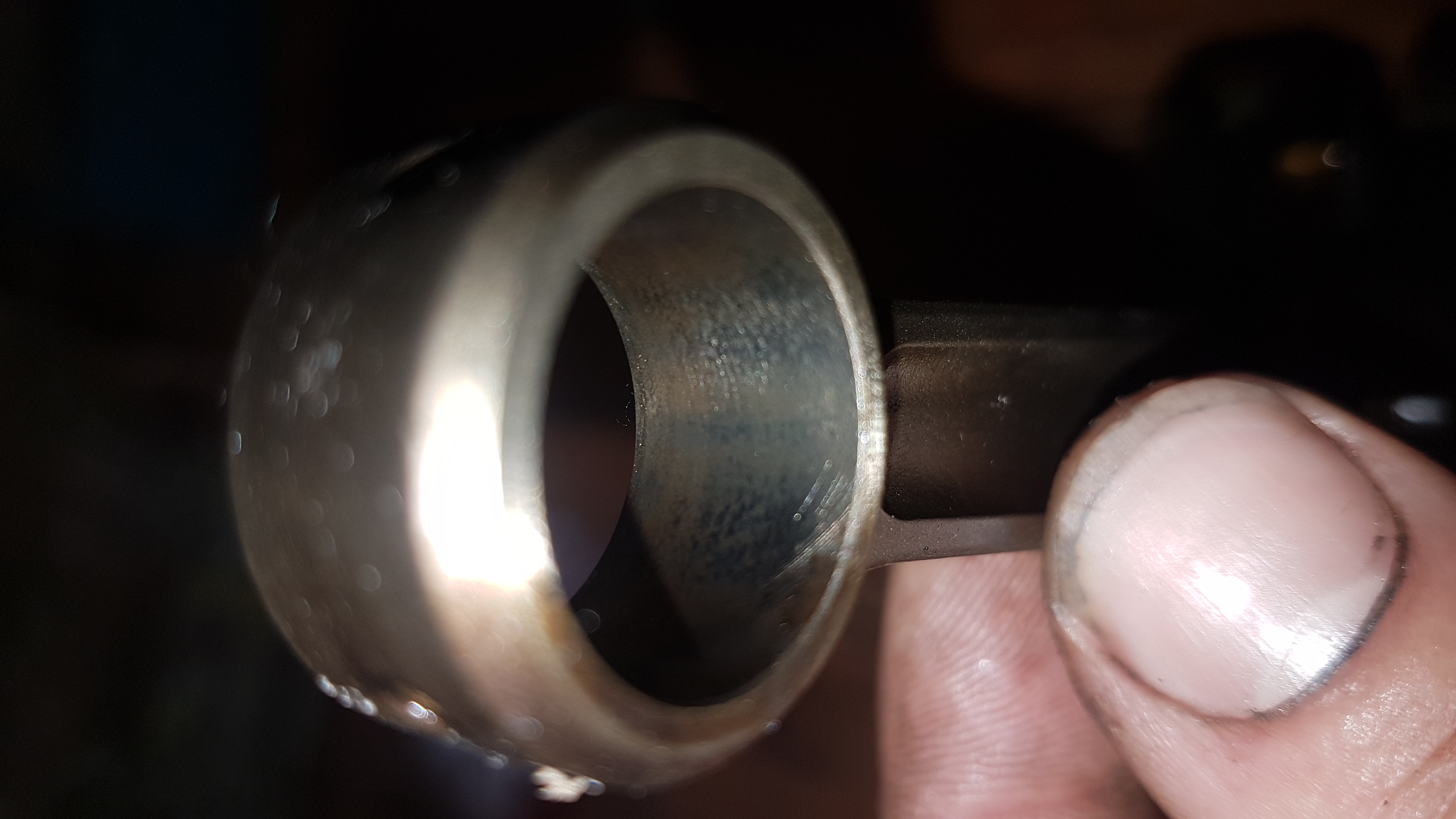

    Das obere Pleulauge sieht aus wie vor 4000km als der Bolzenschaden auftrat.
  • 2 weitere kleine Risse im Kolbenboden sind zu erkennen.

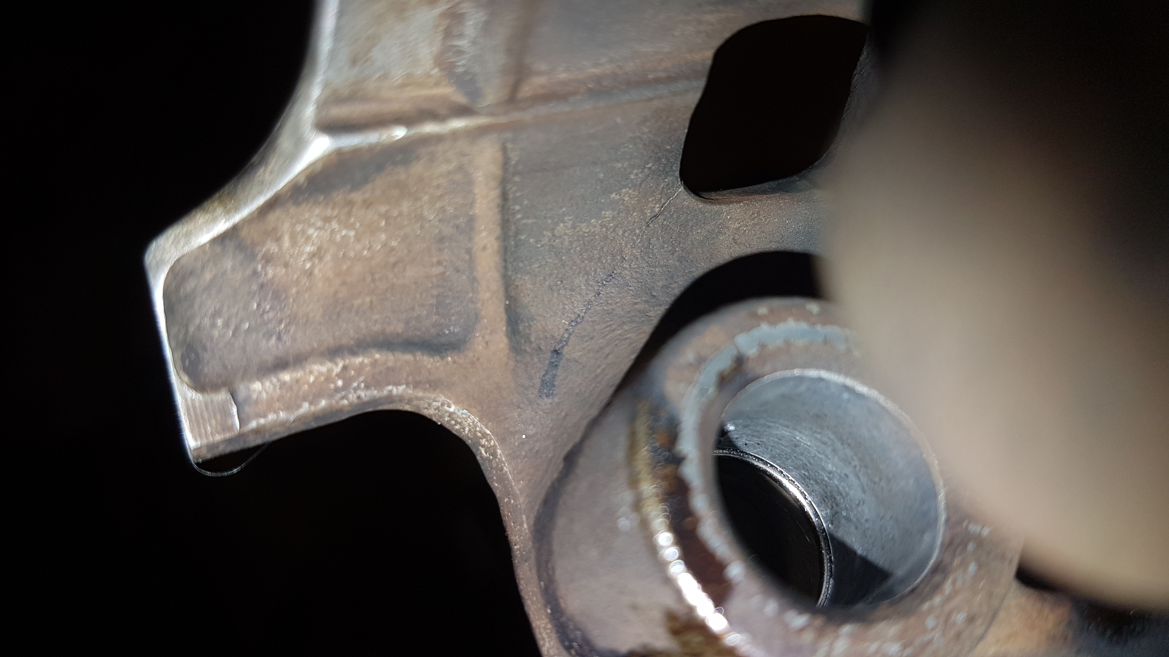

    Zu loben ist diesmal auch das Ronge Getriebe. Es hat bei mir jetzt 44000km gesehen!!!
    Zumindest die Zahnräder von 2. Bis 5. Gang.
    Den ersten habe ich vor 7000km getauscht gegen die mittlere Variante.
    Mittlerweile gibt es hier auch Schaden zu beklagen. Aber nur am Festrad des 5. Ganges. Hier sind an 3 Zähnen Stücke rausgebrochen.
    Diesen Radsatz werde ich ersetzen müssen.

  • Hi Keo, super Bilder. Ja den 5. Gang hats hinter sich. Das ist typischer Verschleiss wie ich ihn am letzten Gang von andern Motorrädern bei Vielfahrern kenne. Das sind typische Kavitationsschäden wo durch Dauerbelastung Material regelrecht aus der Oberfläche "gesprengt" wird. Es kann sein, dass das bei den ersten 4 Gängen nie auftritt.
    Kurzer Schwenk zu meiner XT. Dort tritt das auf,wenn man mit dem grossen Einzylinder bei zu niedriger Drehzahl stark beschleunigt. Passiert dort immer am 3. Gang (Ortsausgang) und im 5. Gang.
    Ich weiss jetzt nicht welchen Primär du fährst, aber mit einem etwas längeren Primär könnte man das etwas entzerren, zumal das bei der Laufleistung eigentlich irrelevant ist, irgendwann gehts eben irgendwo los. Deine ersten 4 Gänge sehen super aus. Das Material ist richtig gut.
    Gut, dass du das mit dem Kolben bemerkt hast, bevor es Muß gab.Ich find dass gerade die Laufbuchse immer noch super aussieht. Da sieht man, was ne hochwertige Gußbuchse kann.
