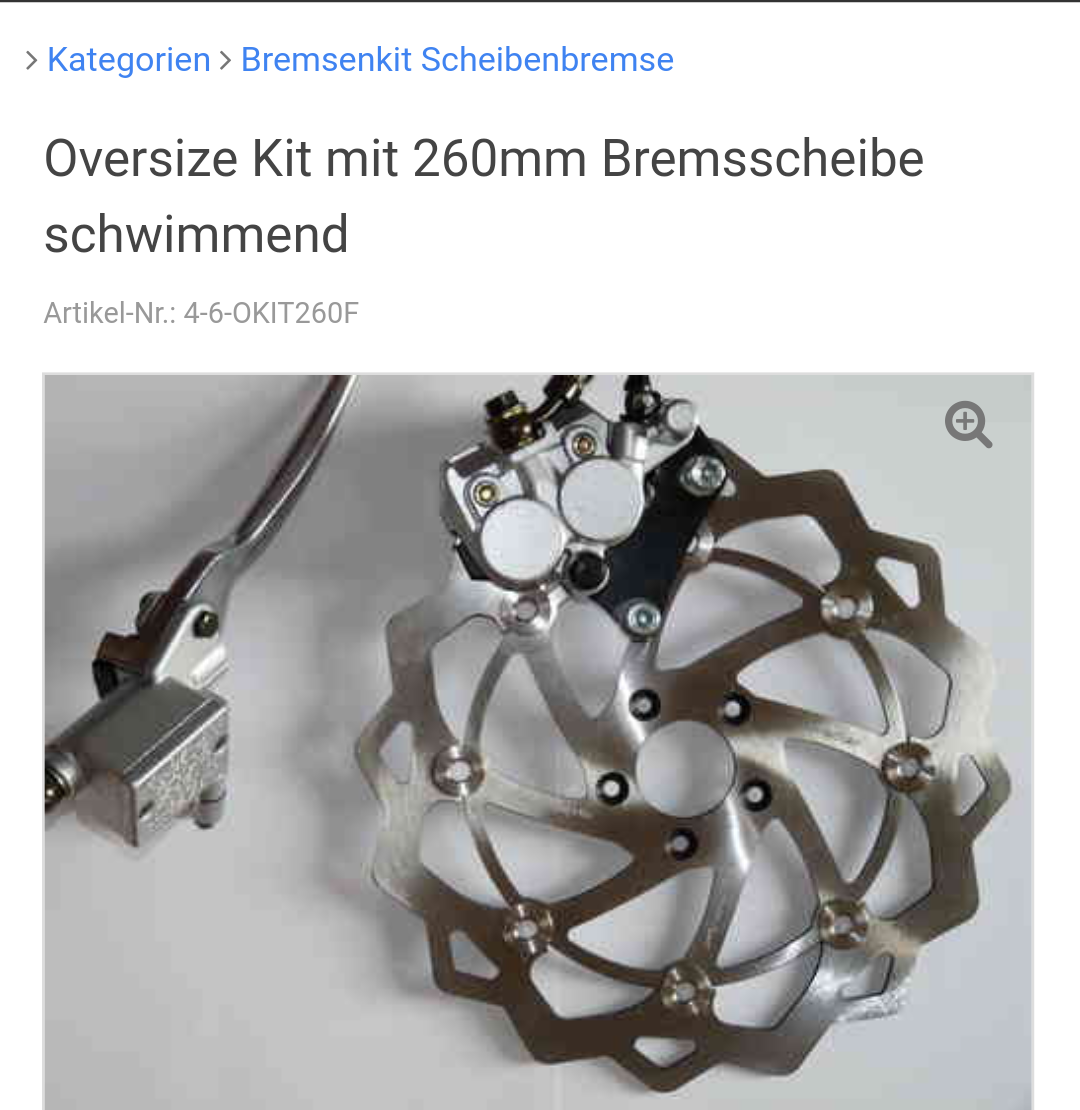

Ich fahre die Grimeca (Nachbau?) Pumpe die es bei RPT gibt in Verbindung mit dem schwimmenden 2 Kolben Grimecasattel der Schikra auf 260er Scheibe. Bin überrascht wie gut die geht. Ein Finger reicht für Stoppie
