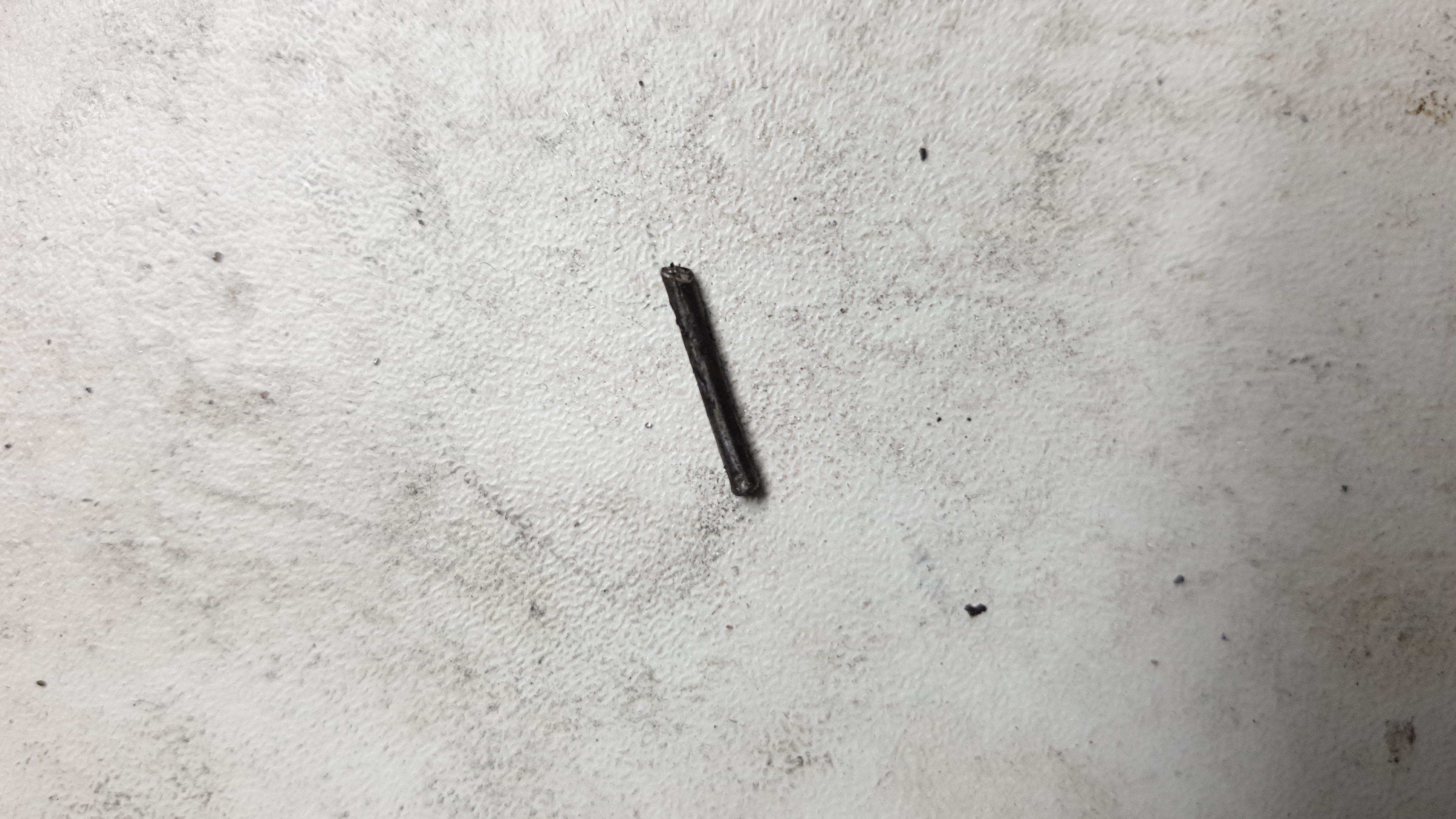

  • Ich bin gespannt auf das Schadensbild was sich mir dann nächste Woche offenbart wenn ich den Motor auf habe.
  • Da bin ich auch drauf gesapannt...
    Das war im Auspuff 😳🤮🤮🤮🤮🤮🤮
    Als Vergleich das KoBo Lager
