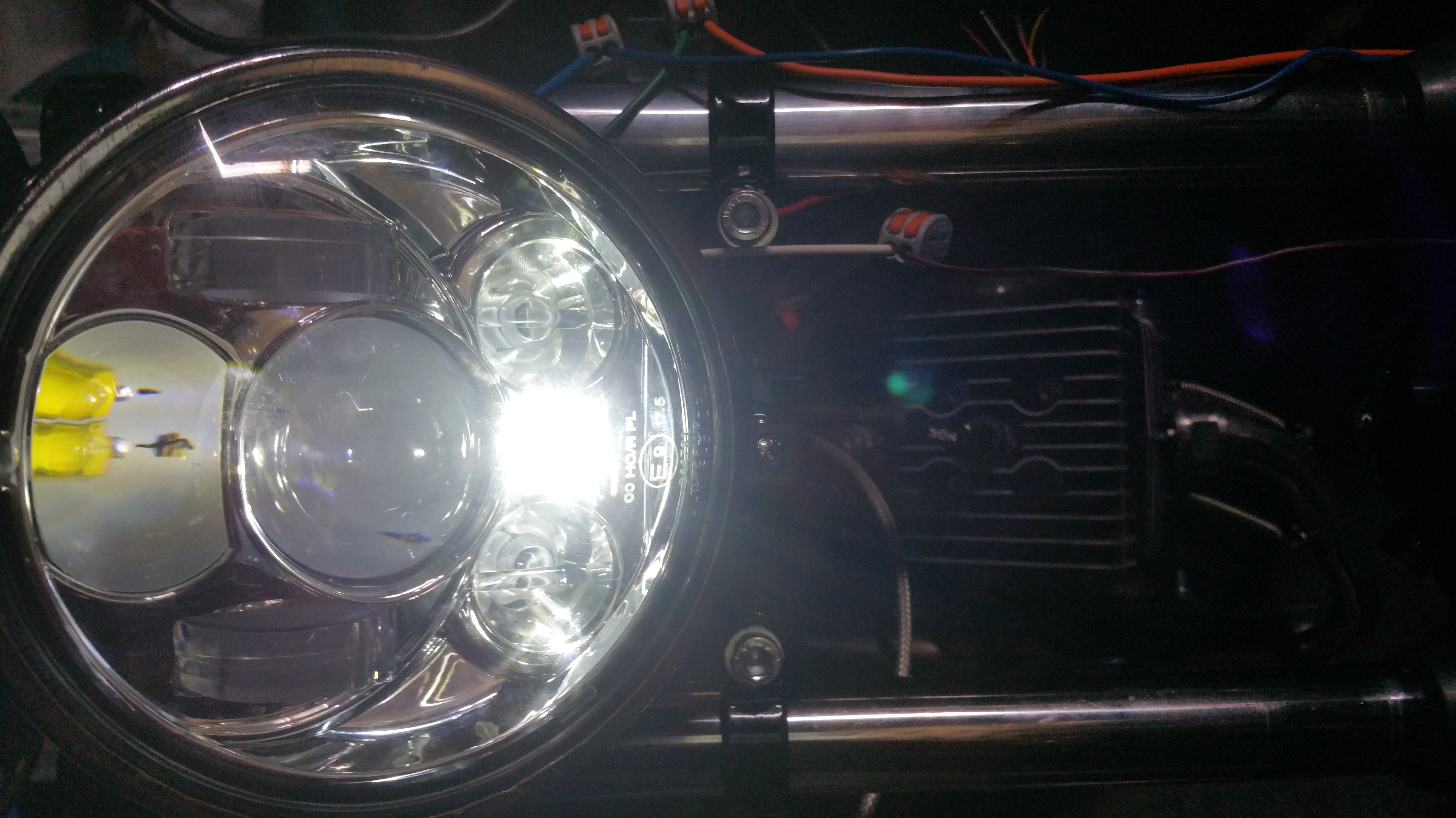

die Frage ist welcher LED Reflektor passt überhaupt in den Lampenring des HS1 Scheinwerfer? -
In den normalen S51 Scheinwerfer wie auch in die S50 Tittenlampe passen so ziemlich alle 5 3/4" Scheinwerfer. Bei S51 geht's etwas eng zu, aber geht. Bei dem HS1 Scheinwerfer bin ich mir nicht sicher, da dieser sich nach hinten stark verjüngt.
Hier mal im S51 Scheinwerfergehäuse.
Mfg
Der Klarglasscheinwerfer wie bei Akf erhältlich passt mit s50 lampenring in das HS1 Scheinwerfergehäuse
welcher LED Reflektor passt ?
In den normalen S51 Scheinwerfer wie auch in die S50 Tittenlampe passen so ziemlich alle 5 3/4" Scheinwerfer. Bei S51 geht's etwas eng zu, aber geht. Bei dem HS1 Scheinwerfer bin ich mir nicht sicher, da dieser sich nach hinten stark verjüngt.Hier mal im S51 Scheinwerfergehäuse.

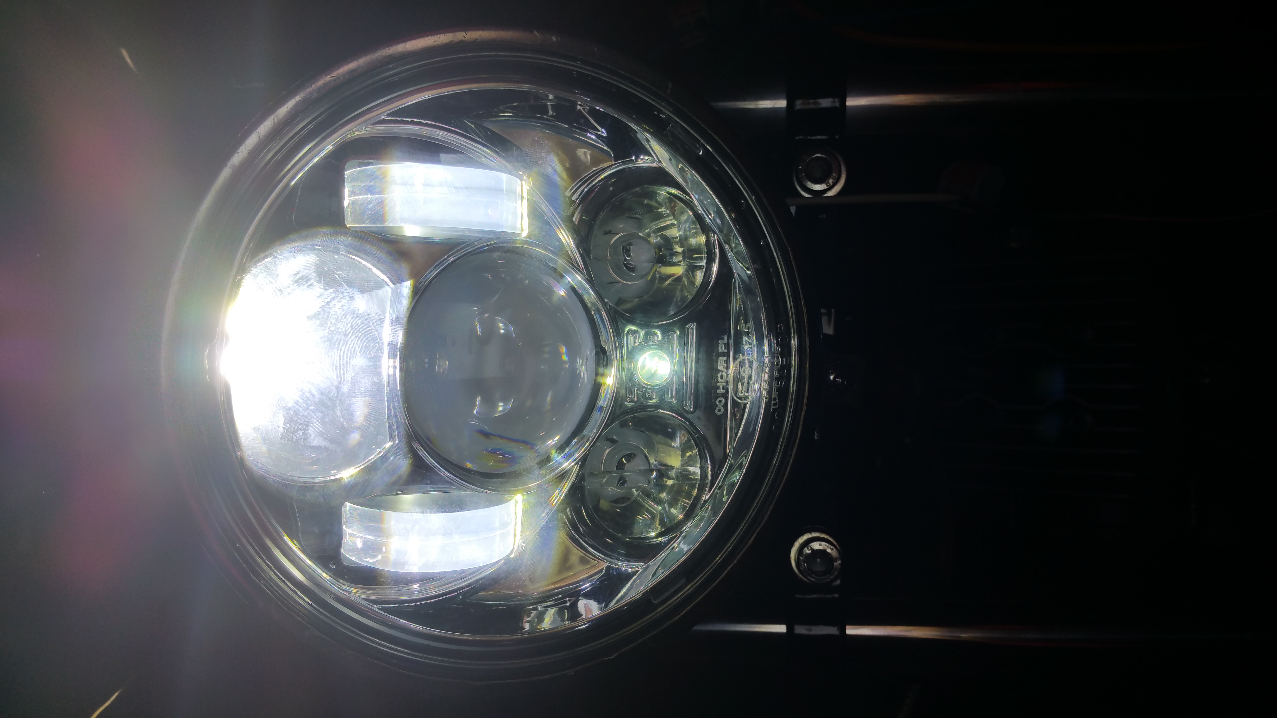

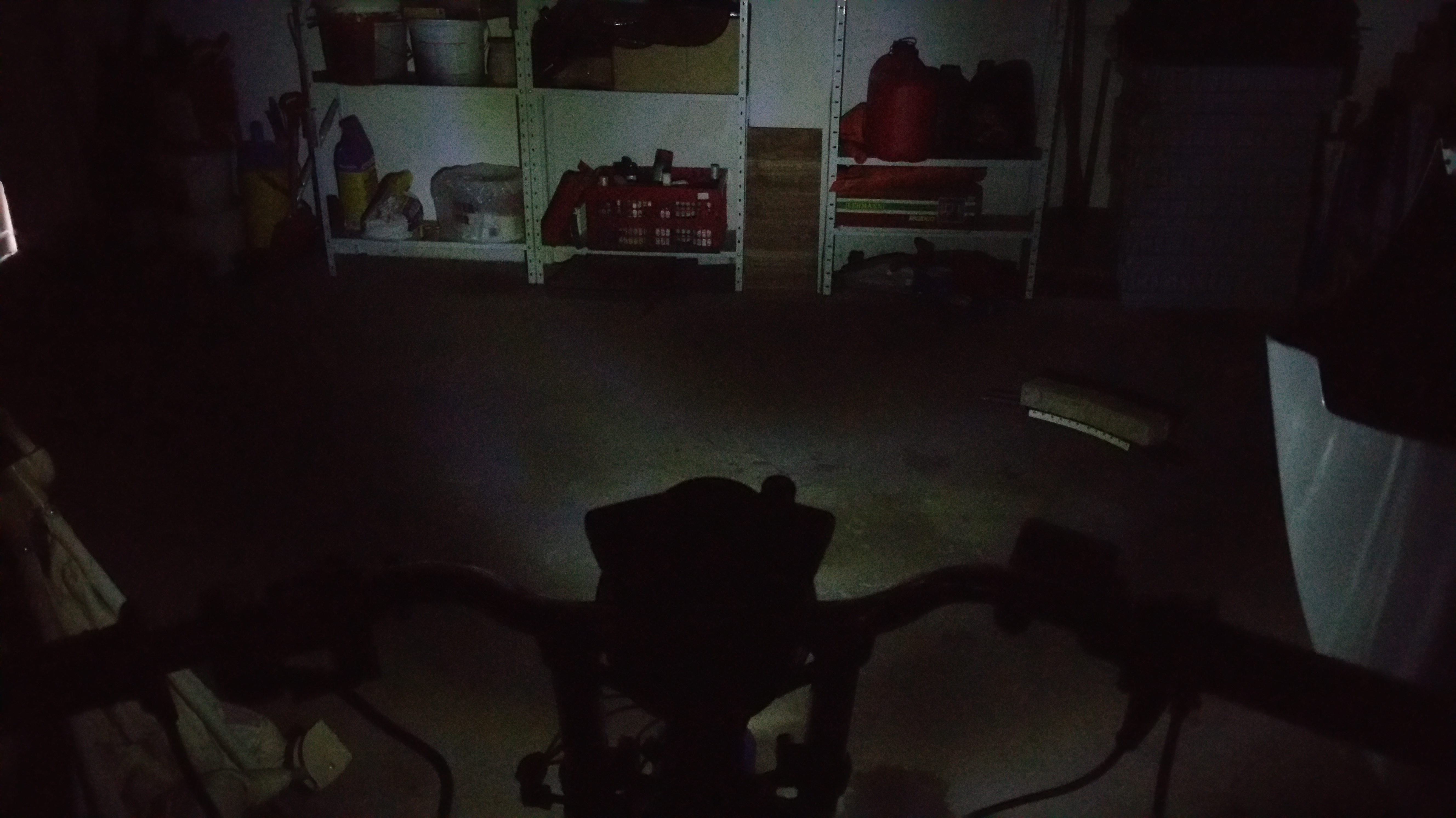

Hab nur diese aus der Garage. Abblendlicht empfinde ich nicht so gut. Kann aber täuschen, da ich seit 8 Jahren zum ersten mal wieder bei Nacht gefahren bin (um eben das zu testen). Hab also keinen richtigen Vergleich mehr zu H4.
Standlicht
Abblendlicht
AufblendlichtDer Scheinwerfer ist intern so verschaltet, dass das Abblendlicht beim Aufblenden mit an bleibt.

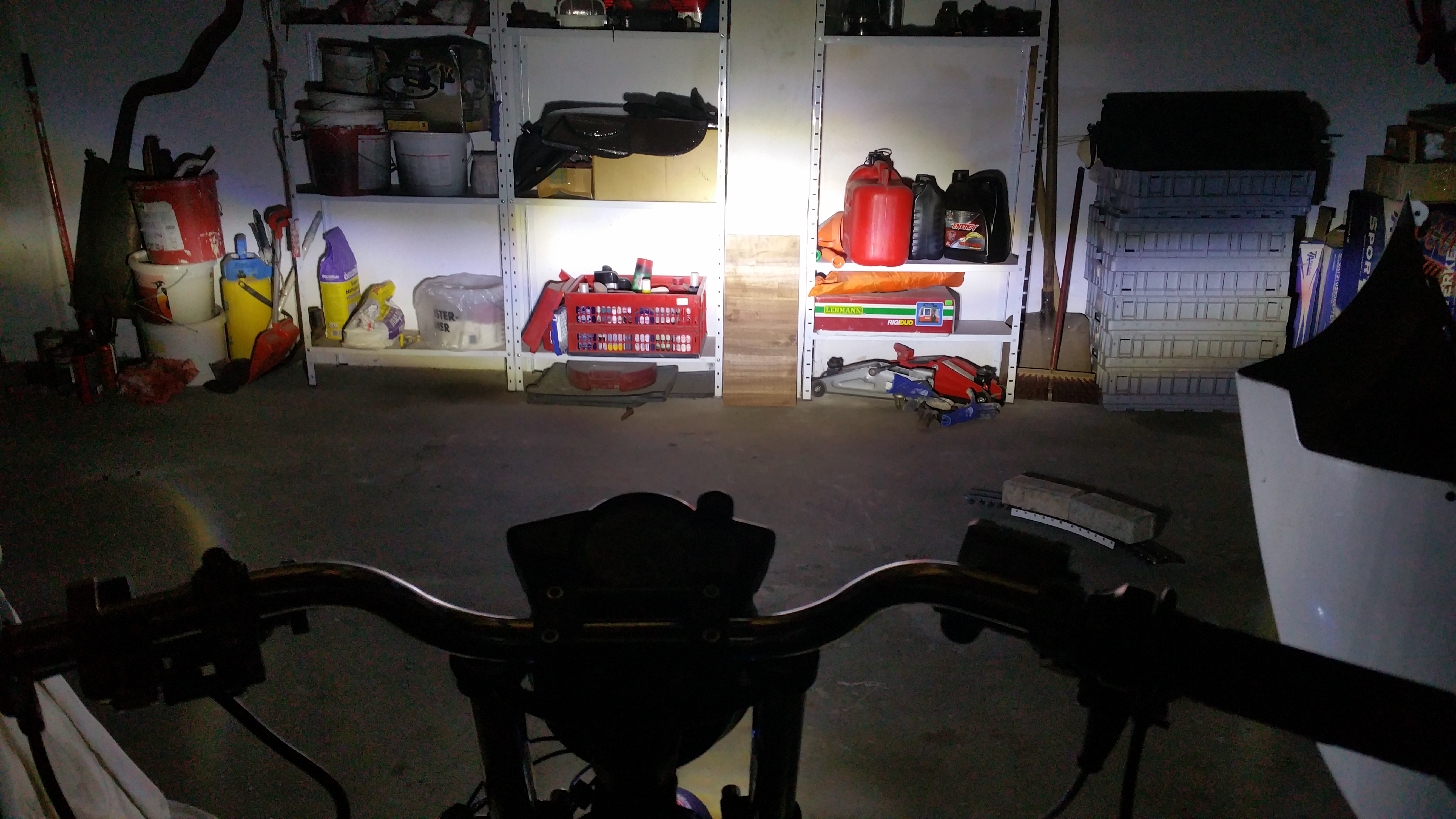

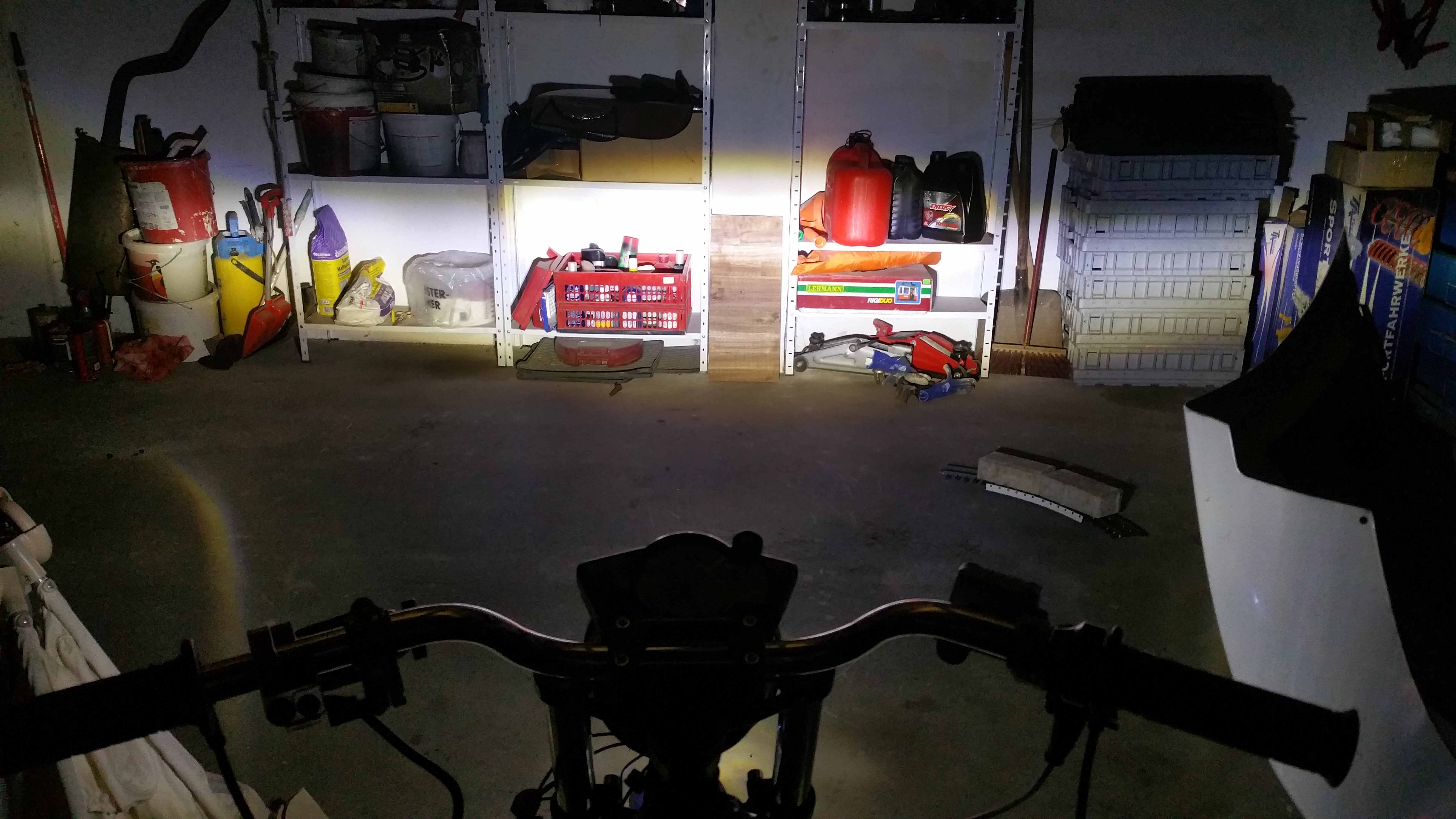

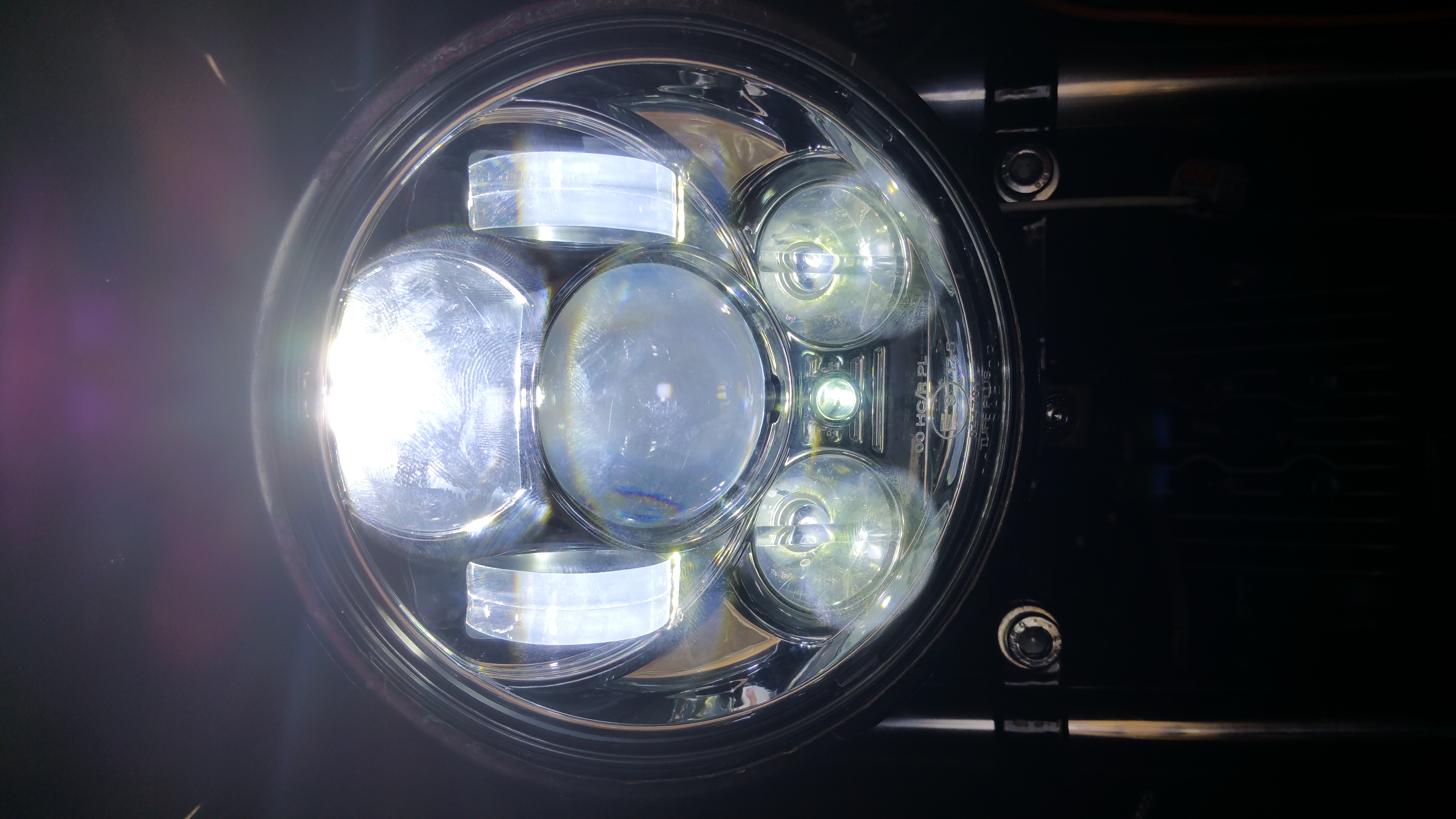

Und weiter
Gleiche Reihenfolge

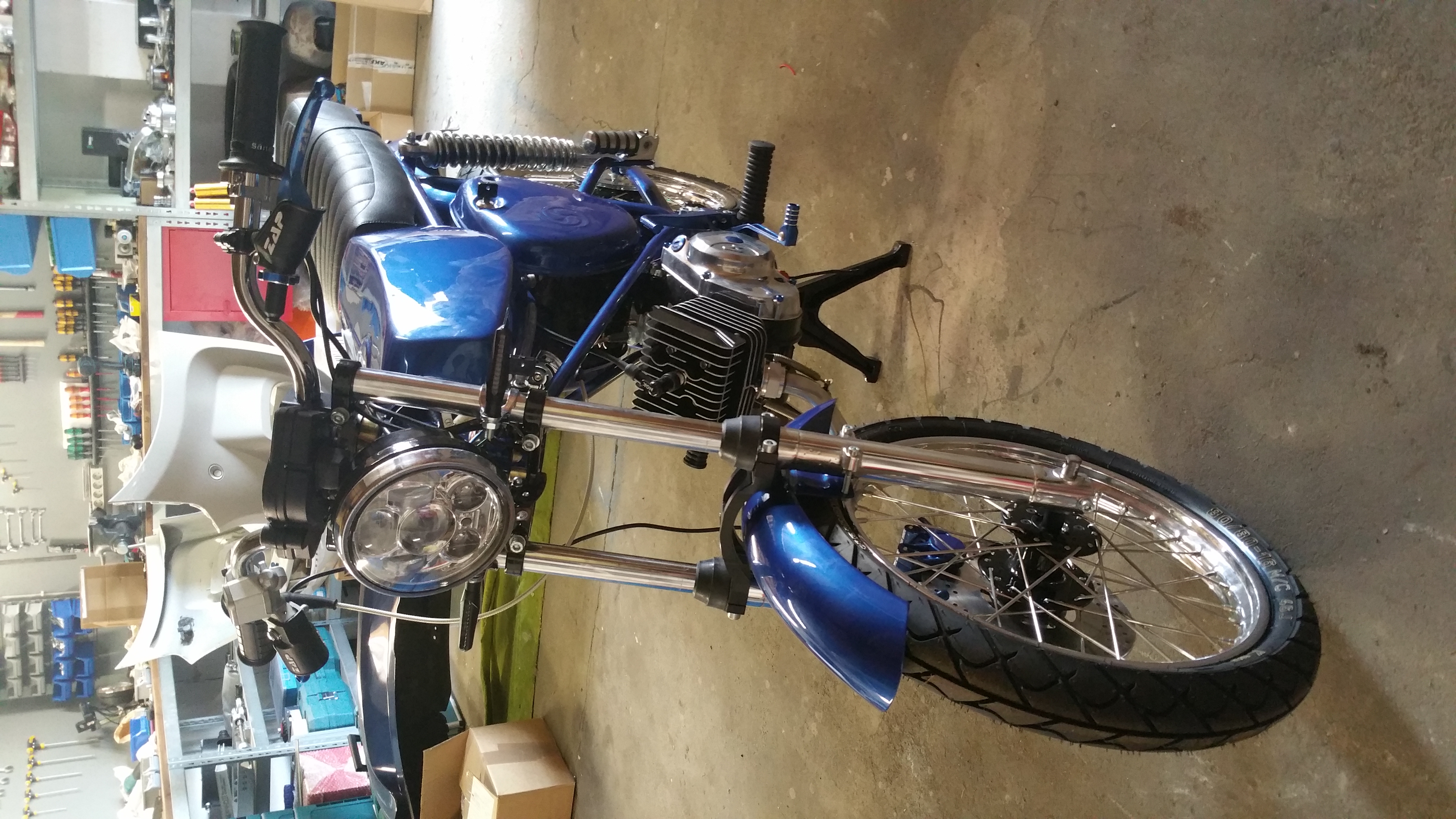

das ist der momentane Stand.
[Blockierte Grafik: https://www2.pic-upload.de/thumb/35694776/P1040635.jpg]einen Blinkersummer als Kontrollampe weil beim KOSO keine Lampen verbaut sind.
[Blockierte Grafik: https://www2.pic-upload.de/thumb/35694844/P1040624.jpg]die Elektrik ist auch so weit verkabelt
[Blockierte Grafik: https://www2.pic-upload.de/thumb/35694857/P1040620.jpg] [Blockierte Grafik: https://www2.pic-upload.de/thumb/35694865/P1040617.jpg] -
