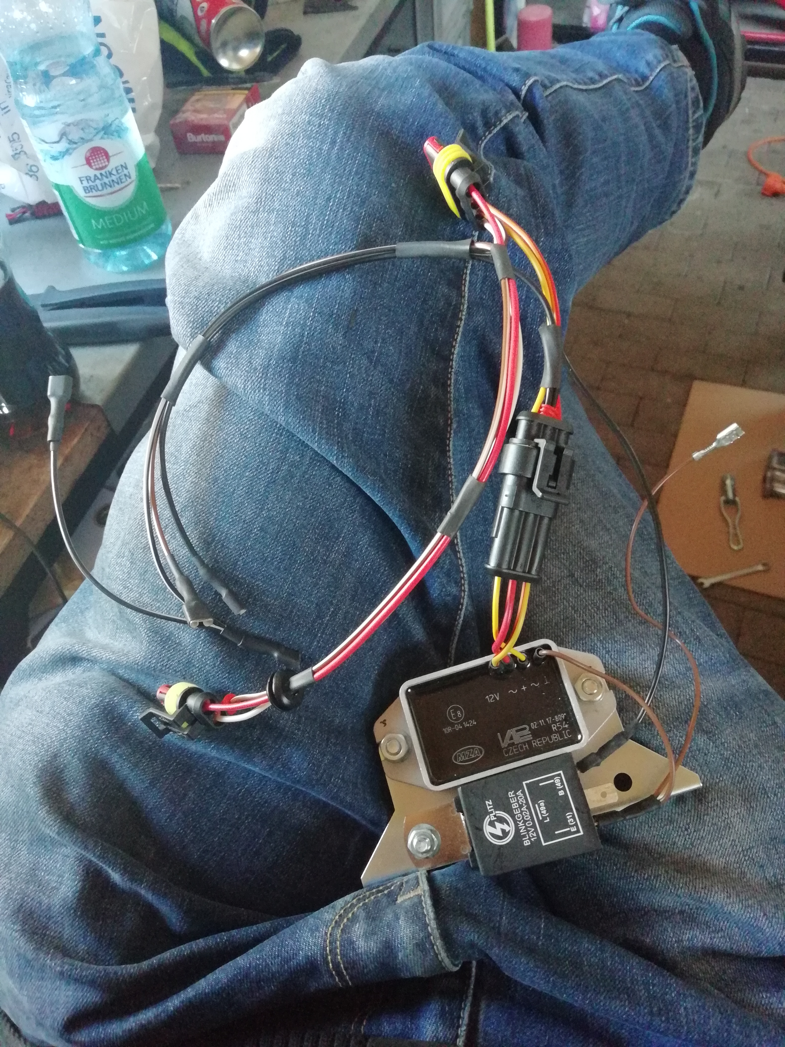

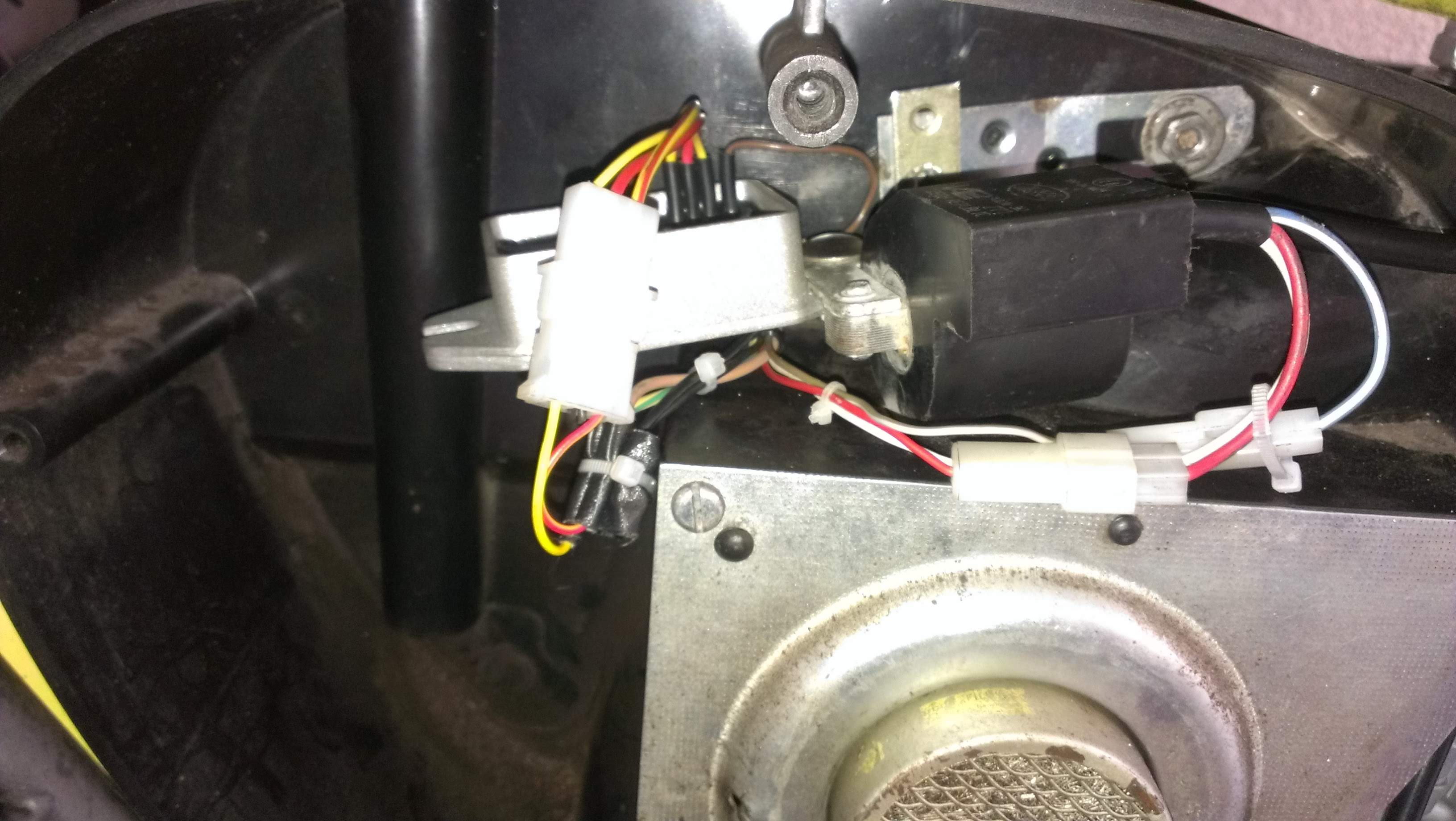

kein Zündfunke Vape S50
Ja, der HSP-Ladeanker ist sehr wichtig für die Zündfunken.
Ausgesprochen heißt er Hochspannungsladeanker, und versorgt die Zündspule mit der Energie für die Zündfunken.
Das Weiße Kabel sorgt fürs Signal, wann gezündet wird. -
Okay, danke! Reparieren ist wahrscheinlich schwierig bzw. zu aufwendig besonders wenn man da keine Ahnung von hat, richtig?
Ein bisschen blöd, dass ich nicht gleich die Grundplatte vernünftig durchgemessen habe, sondern erst die Zündspule bestellt habe. Naja, mal wieder Lehrgeld bezahlt -

soo, hab die neue Grundplatte eingebaut und es kommt wieder ein schöner blauer Zündfunke. Motor sprang beim zweiten Mal kicken an. Bin allerdings aus Zeitgründen noch nicht gefahren. Zündzeitpunkt habe ich erstmal mit der Messuhr eingestellt. Muss noch abgeblitzt werden. Weswegen nimmt der HSP-Ladeanker Schaden? Wie kann man das vermeiden? Möchte ungerne demnächst wieder die GP erneuern..
Jedenfalls Danke für eure Hilfe!
