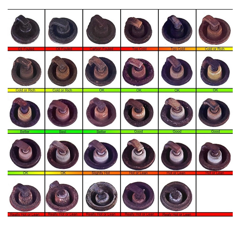

Genau ein solches Bild meinte ich.

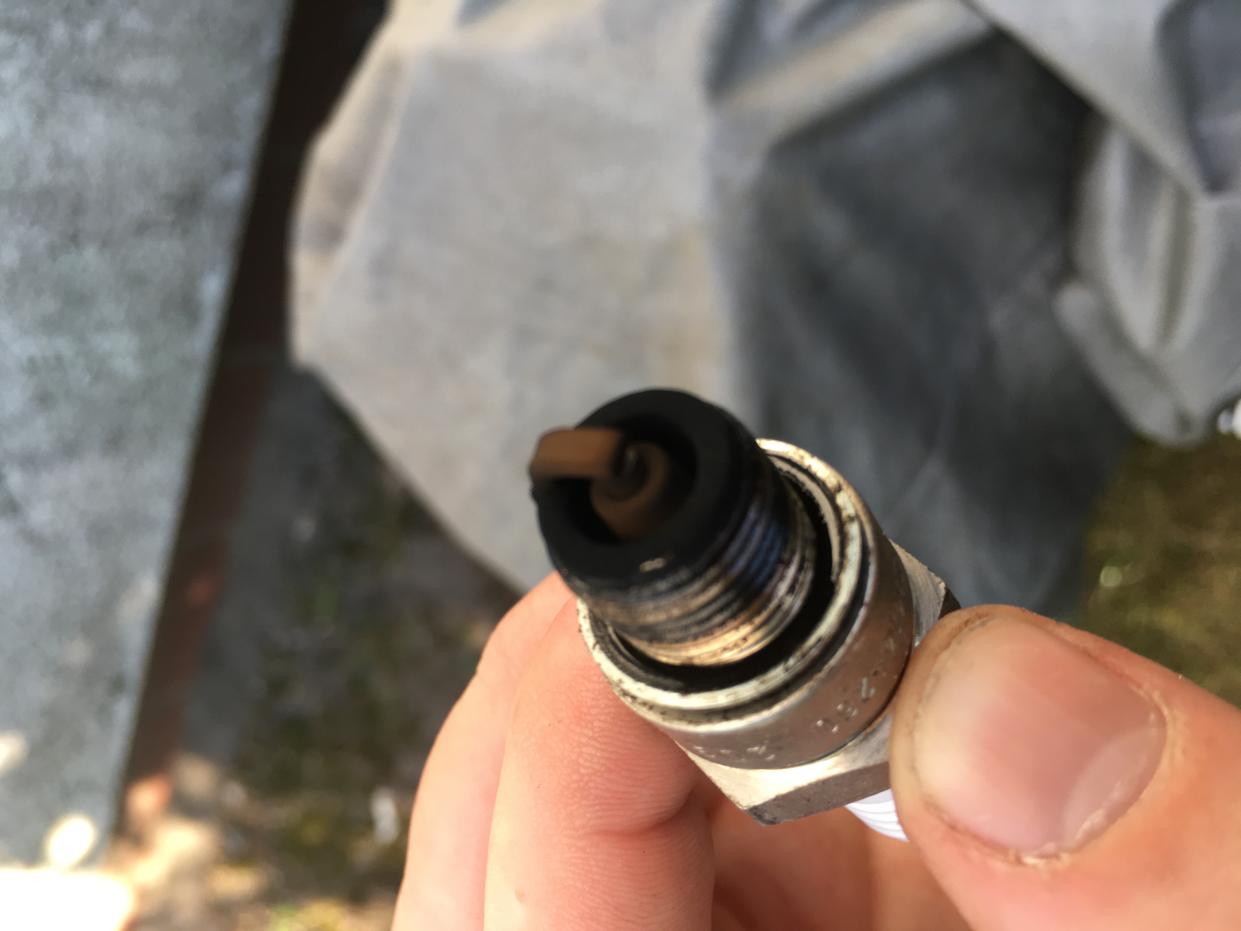

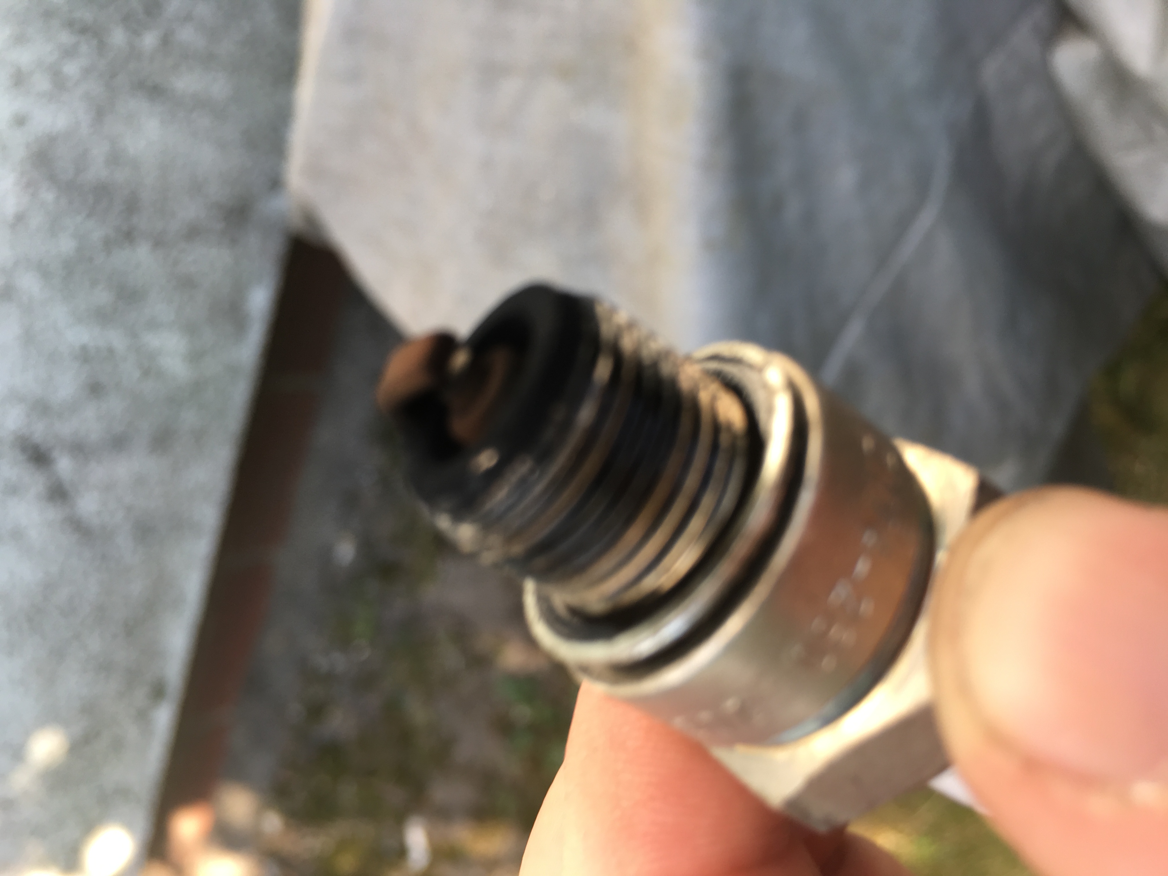

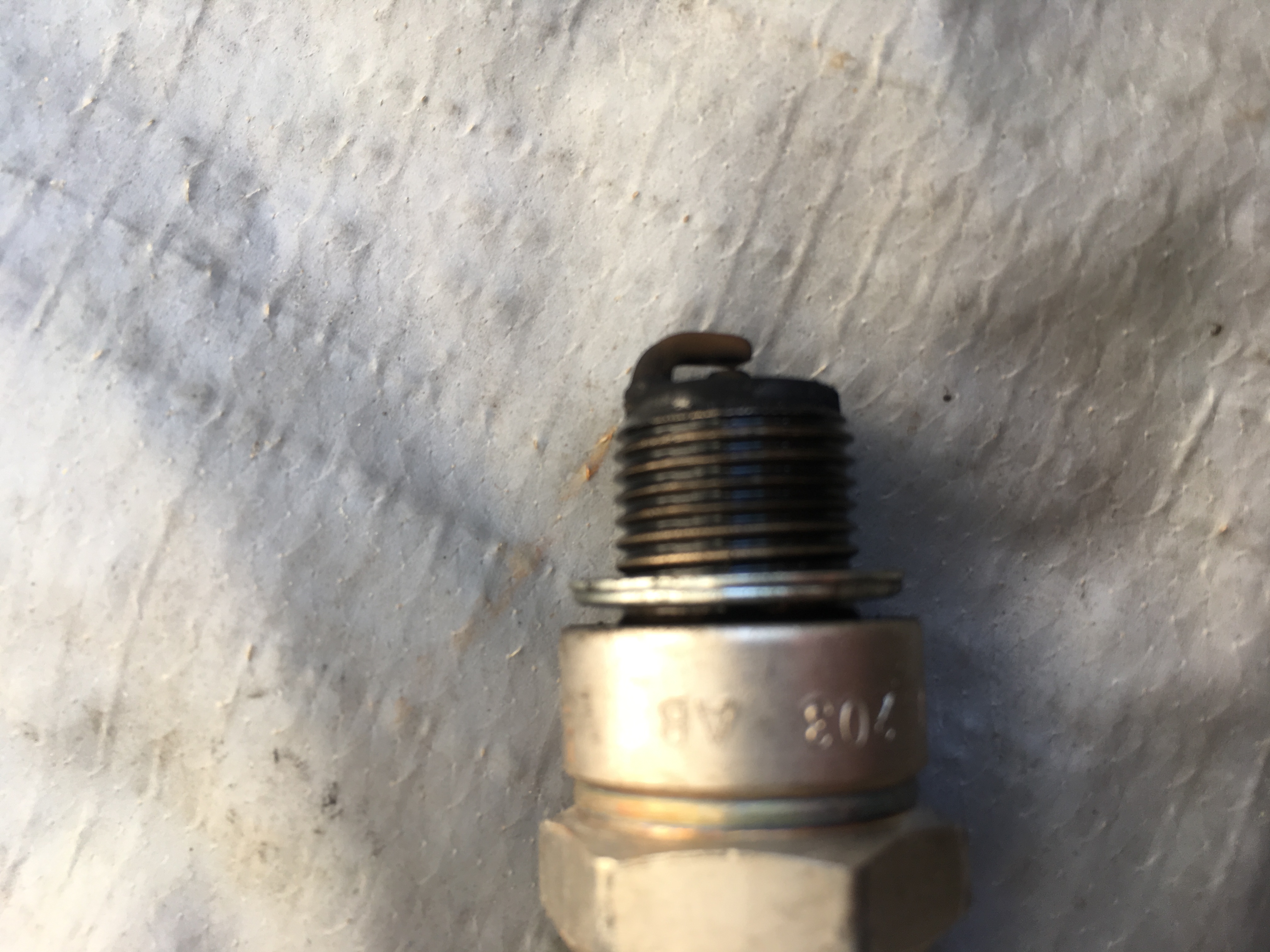

Habe grad auf die Schnelle mal die Kerze fotografiert.
Meiner Meinung nach erstmal nicht schlecht, aber über den PC-Bildschirm kommen machne Farben verschieden rüber.
An den Bilder würde ich erkennen, dass sie etwas (ganz leicht) fett läuft. Allerdings ist das erstmal nicht schlimm.
Mach einfach mal den Vergaser gründlich sauber und mache Foto´s.
Wie bist du den zum Schluss gefahren? Nicht Vollgas, oder? Denn das hat auch Einfluss auf die Kerzenfarbe.
Aber im Idealfall (meiner Meinung nach eigentlich unmöglich zu erreichen) färbt sich die Kerze aber bei jeder Schieberstellung (Gasgriffstellung) rehbraun. -

An den Polenden ist die Zündkerze Rehbraun, der Rest ist mit einem schwarzen Schmierfilm überzogen. Würde Sie dem Bild „too cold“ zuordnen, doch was bedeutet das jetzt konkret?
Was genau ist zu kalt? -
D.h. Vergaser + Düsen reinigen und Vergaser einstellen?
Das Cold und Hot bezieht sich auf den Wärmewert der Kerze und das Rich oder Lean beziehen sich auf den Benzinanteil im Gemisch, also zu Fett oder Mager.
Aber da du ja Standard fährst, brauchst du dich um den Wärmewert der Kerze nicht kümmern.
Selbst in hochgezüchteten Motoren läuft die 260er vernünftig.Deine Kerze sieht meiner Meinung nach zu Fett aus, wobei der Standard BVF ja dazu neigen soll, im Teillastbereich abzumagern.
Passt also nicht ins Bild.
Tippe wie gesagt auf meine Variante mit der rausgefallenen HD oder eine zu große HD.
Eventuell ist auch der Luftfilter verstopft, aber dann sollte auch 3/4 Gas mehr Probleme machen. -
