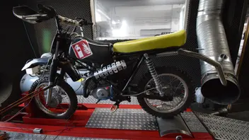

    Kurz vor Jahresende 2018 war ich nochmal mit meinem Umbau bei Achtzehner Zweitakttuning.
    Ein wirklich sehr kompetenter Mann, der weiß wovon er spricht.
    Durch ihn haben wir es geschafft die Leistung sowie das Drehmoment über das gesamte Drehzahlband anzuheben.
    Ich spreche hier von der Hinterradleistung:
    Vorher: 6,0 PS bei 7157 1/min und 5,9 Nm bei 7031 1/min
    Nachher: 6,4 PS bei 7004 1/min und 6,5 Nm bei 6794 1/min
    Mehr Leistung bei weniger Drehzahl und das nur durch Einstellungsarbeiten.
    Er hat mir noch geraten den Krümmer, um 3-4 cm zu verlängern.
    Bild vom Moped aus der Rolle:
    Leistungsdiagramme:
  • Das ist mal ein amtliches Absaugrohr. :rockz:

  • Dafür, dass es nur abgestimmt wurde, finde ich das Ergebnis prima!
    Allerdings kann ein Fräser an der richtigen Stelle deutlich mehr bewirken!
    Darüber solltest du definitiv noch nachdenken. Es ist ja noch Zeit...
