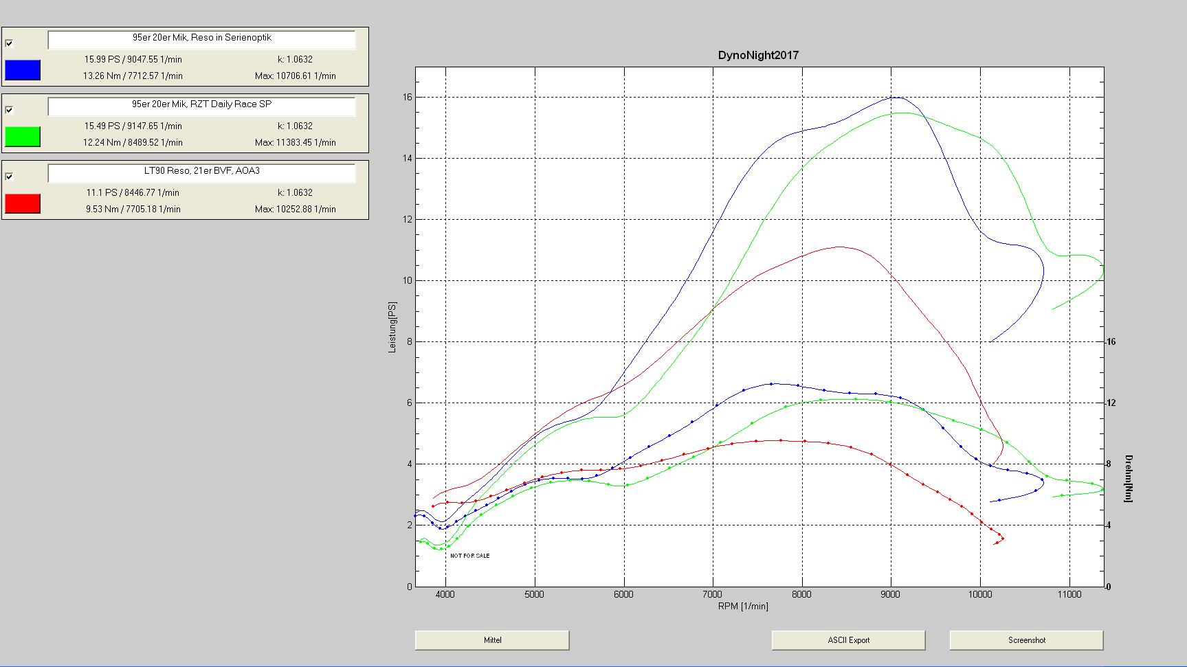

    Ich habe das ganze mal im Selbstversuch probiert. 48mm Hub, 50,5mm Bohrung, 12:1 Verdichtung, 20mm Mikuni, Auspuff in Serienoptik, Motor in Serienoptik. Hält nun schon seit 2000km ohne Probleme. Man kann das wahrscheinlich auch nicht verallgemeinern. Gibt genug Motoren die das Gegenteil beweisen. Mich würden mal weitere Erfahrungen zu 95ccm Motoren interessieren.
    Ich kann nur sagen, es hat sich auf jeden Fall gelohnt von 85ccm auf 95ccm umzusteigen. Ich weiß allerdings auch, wie man so einen Motor zu behandeln hat. Für den dümmsten anzunehmenden User würde ich sowas nicht bauen.
    Leistung im Diagramm ist Radleistung. Zum Vergleich der LT90 Reso mit A0A3.
    Wäre interessant zu wissen, ob Dein Motor schon von Anmfang an so dicke Backen gemacht hat, oder vielleicht erst jetzt, wo draußen auch mal deutlich über 20°C sind.

    Dass 95er Haltbarkeitsprobleme haben scheint die Ursache gewesen zu sein, dass diese Motoren so schnell wieder aus dem Programm genommen wurden, als sie auf den Markt kamen.
    MfG Lucas
