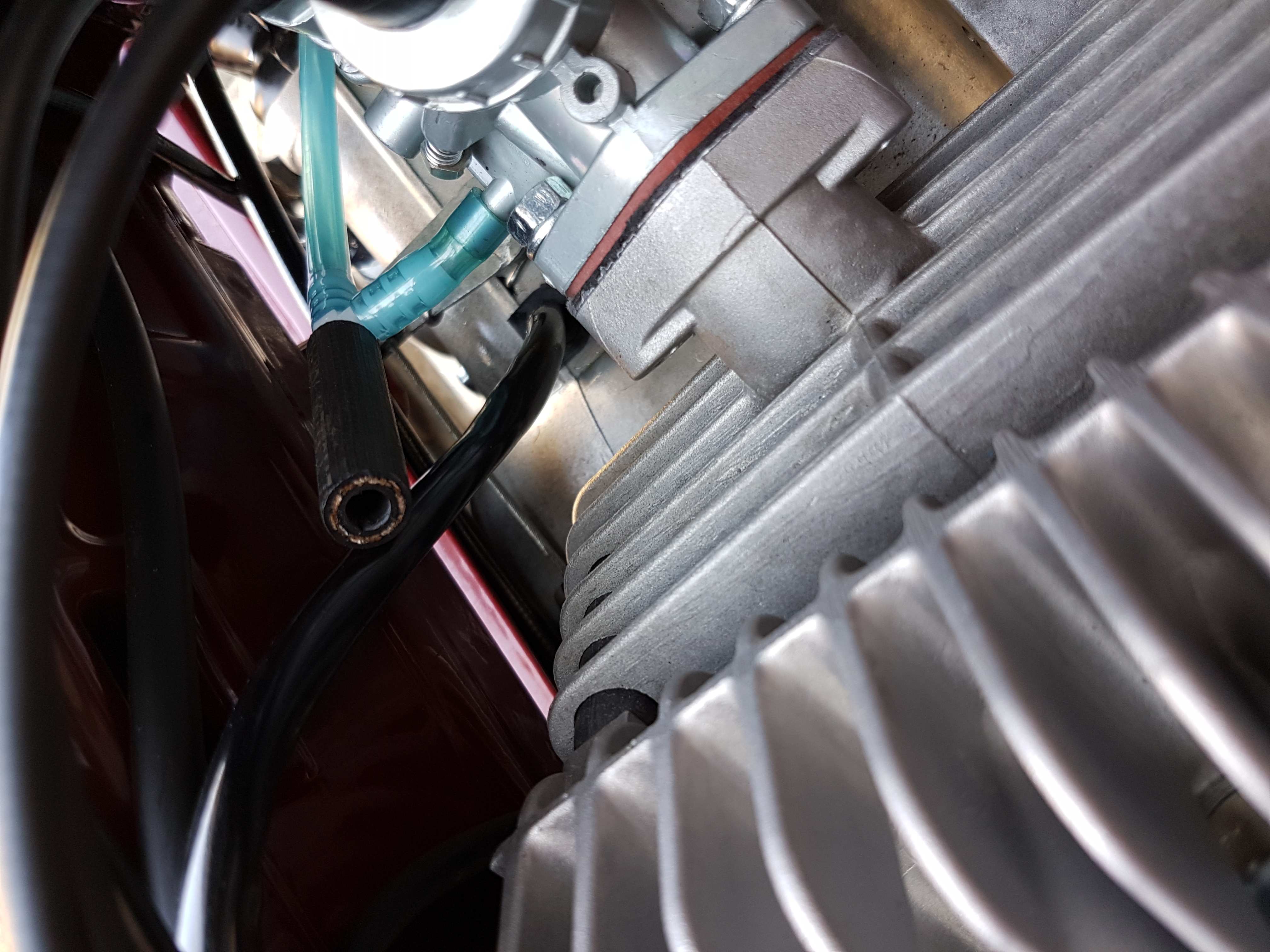

... Hast du den Schlauch beim Überlauf dran oder nicht?
Denke das es eher ein SR50 Problem ist und die Kühlung eventuell nicht reicht, hatte dasselbe wie du nur nicht ganz so extrem in meiner Schwalbe. Hab mir eine Nut in den Vergaserflansch gefräst und dann einen 4mm Nullring dazwischen gemacht zudem hab ich mir noch Hülsen drehen lassen und die Bolzen dann mit Hülsen festgemacht das es keine direkte Verbindung mehr zwischen Bolzen und Vergaser gab. War nachher auf jeden Fall besser aber 100% hat es trotzdem nicht funktioniert, bin dann am Ende auf ein Steckflansch umgestiegen und hab bis jetzt überhaupt keine Probleme damit.
LG
Hab den schlauch vom überlauf drann, is ziemlich lang, bis unter die kettenachläuche. Hab ihn heut mal im ein stück gekürzt, mal gucken obs besser wird. Mein plan ist, morgen inne firma zu fahren und den vergaser mit nylon unterlegscheiben von den stehbolzen zu entkoppeln. Ein gummiflansch wäre das non plus ultra, leider gibts sowas nicht für den bvf. Hat der mikuni ähnliche probleme mit hitze und vibration wie der bvf?
