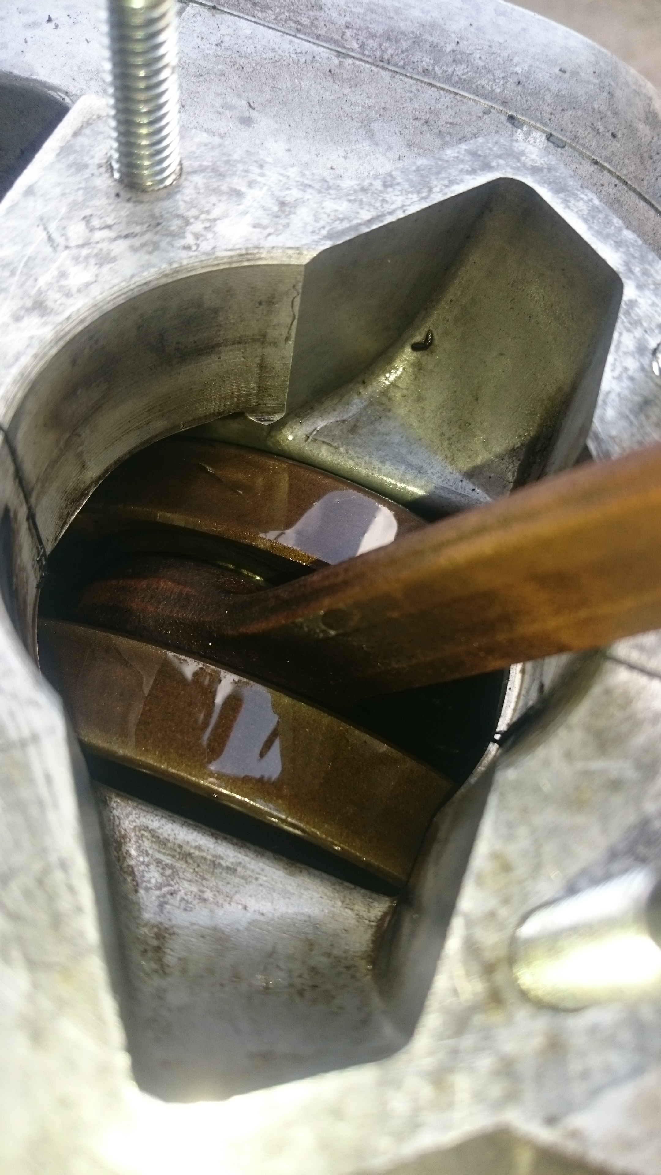

Könnte sein das ich ddn Fehler gefunden habe, der Kurbelwellen Raum steht voller öl
Es klebt halt etwas an der KW, bremsen reiniger, Druckluft montieren, probieren.
Normalerweise hätte man es aber an der Zündkerze sehen müssen wenn er voll gestanden wäre, die wäre dann nicht trocken
Ja sie war auch nie trocken . Es war aber auch nicht das Problem :(. Zündschloss ist es auch nicht... Mir gehen langsam die Ideen aus...
