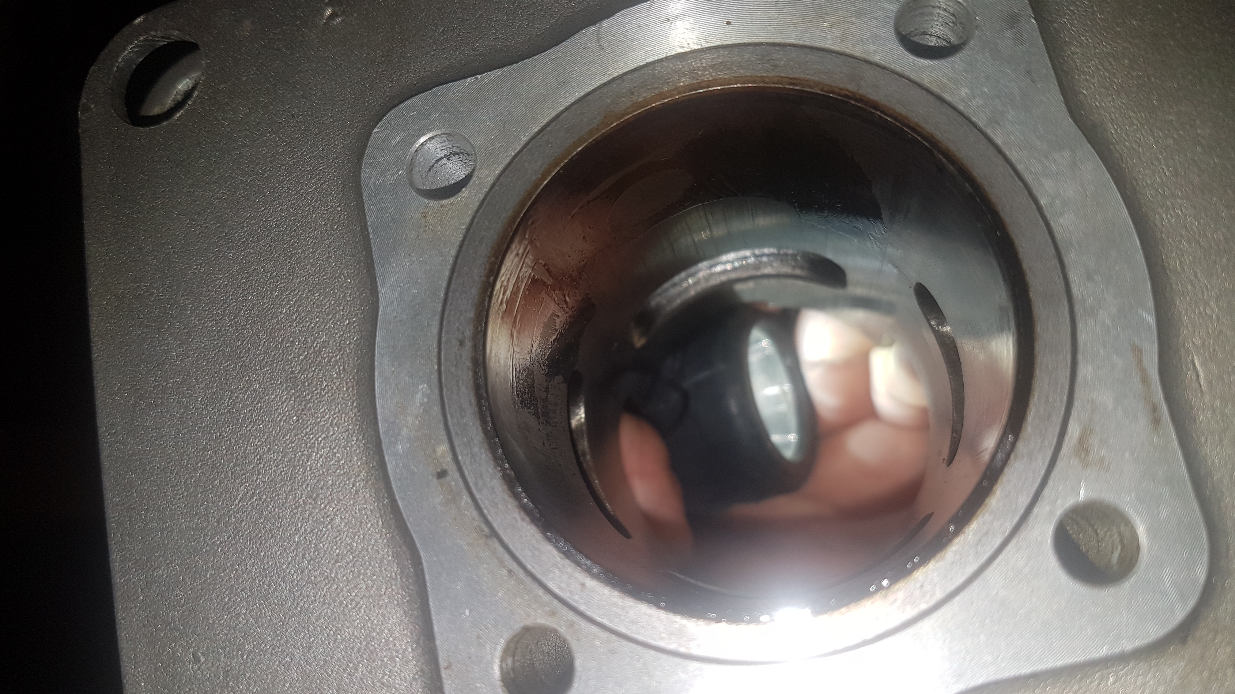

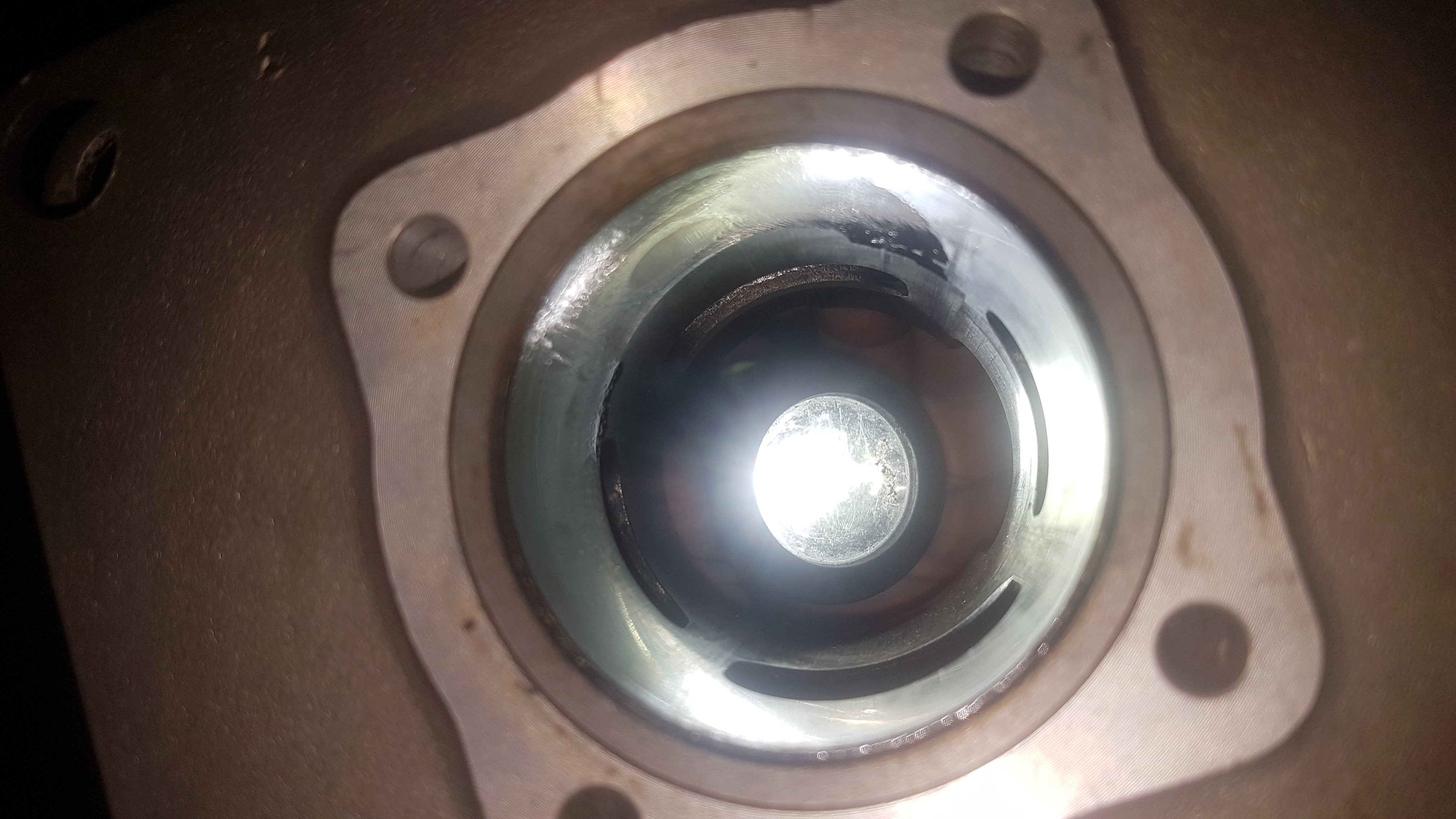

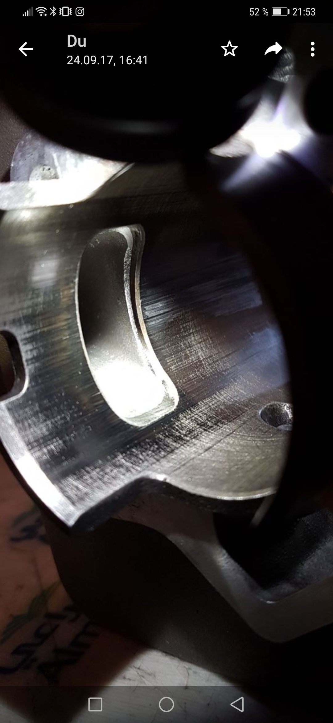

  • Ich würde den Zylinder garnicht fahren, sondern verkaufen.
    Ich hatte miese Haltbarkeitsprobleme, man sieht die Laufbuchse komplett blank nach nichtmal 1000km.

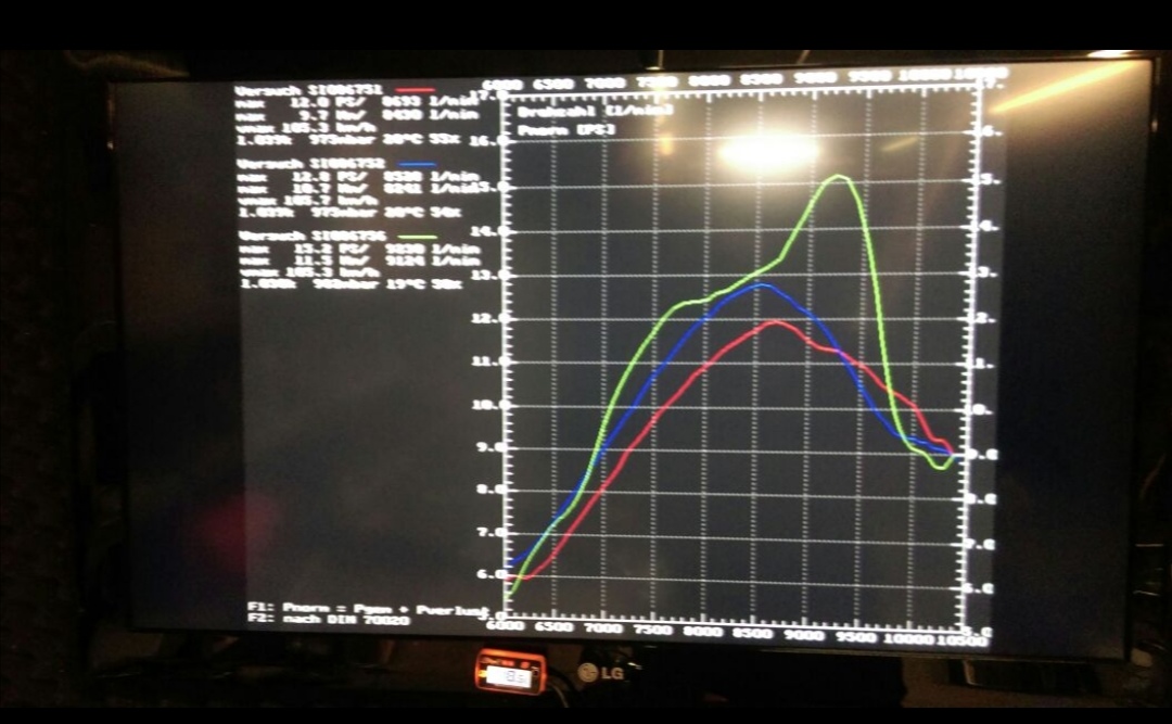

    Hab noch Diagramme direkt von ZT, 2x AOA3 und 1x ZT Reso 2016.

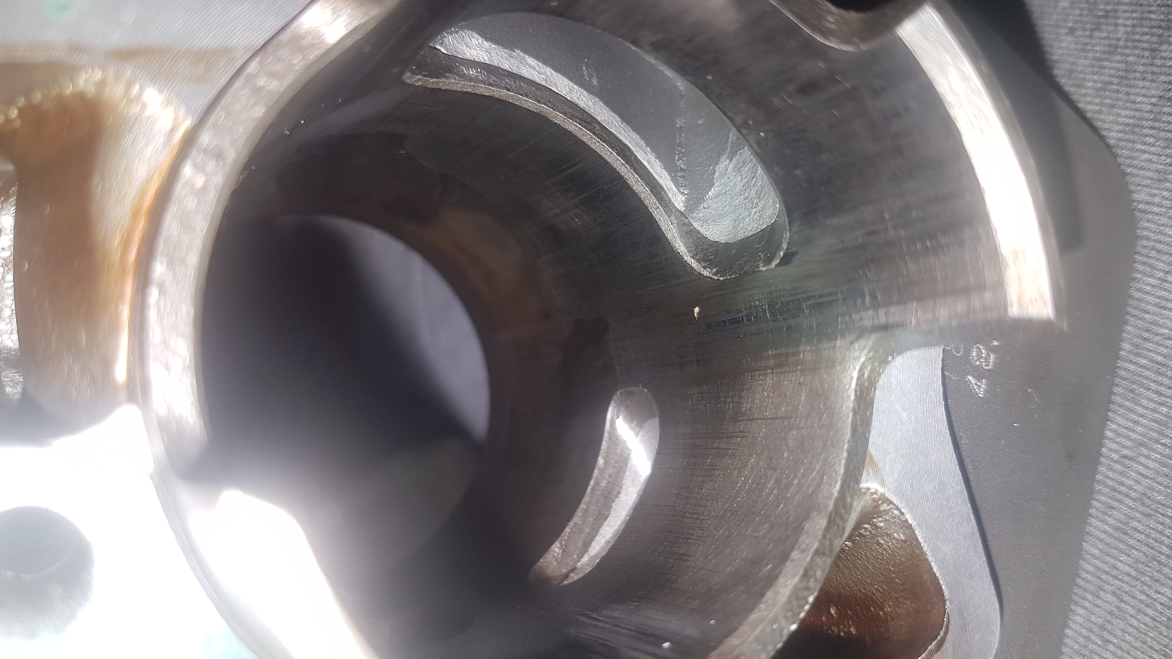

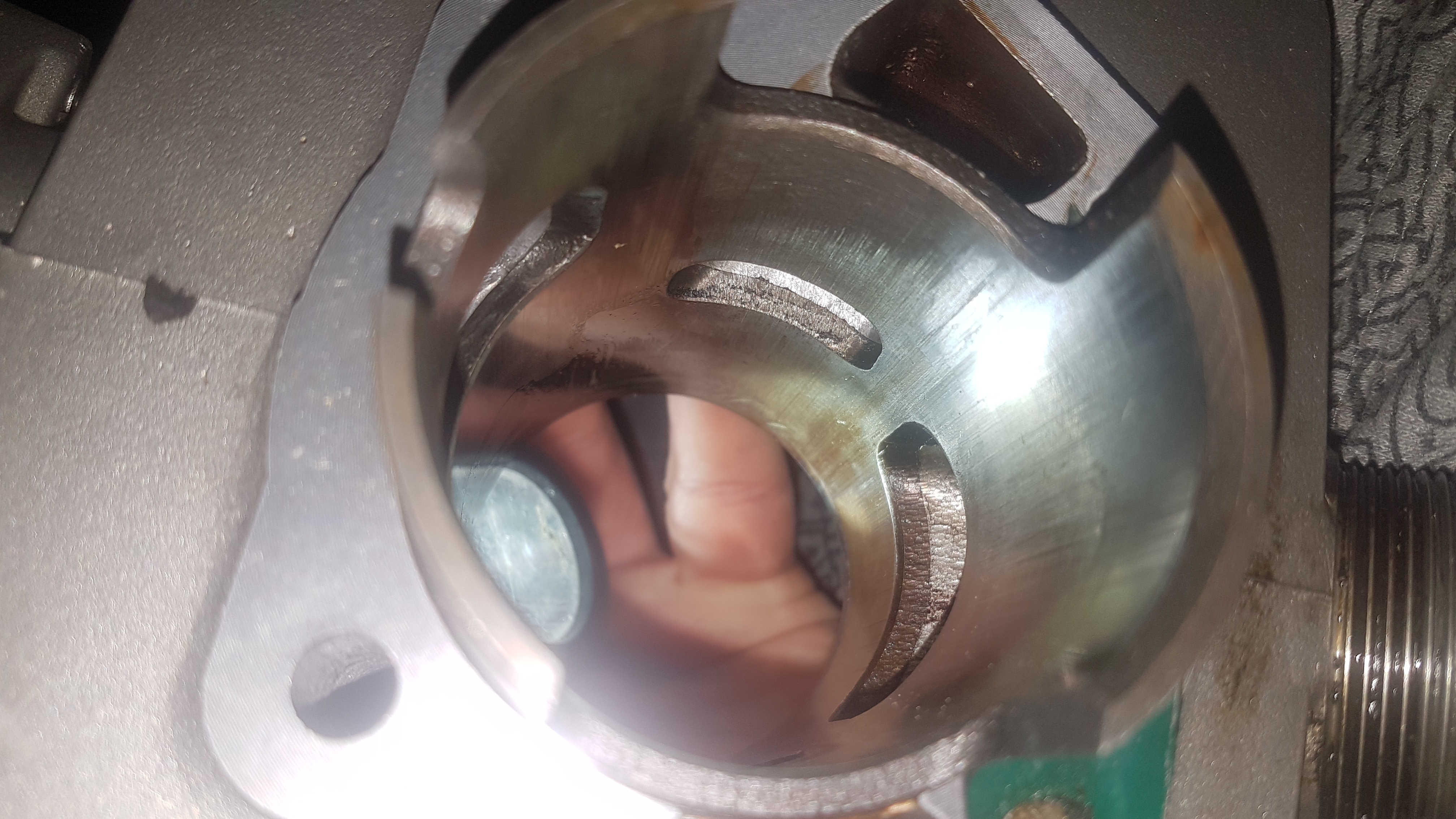

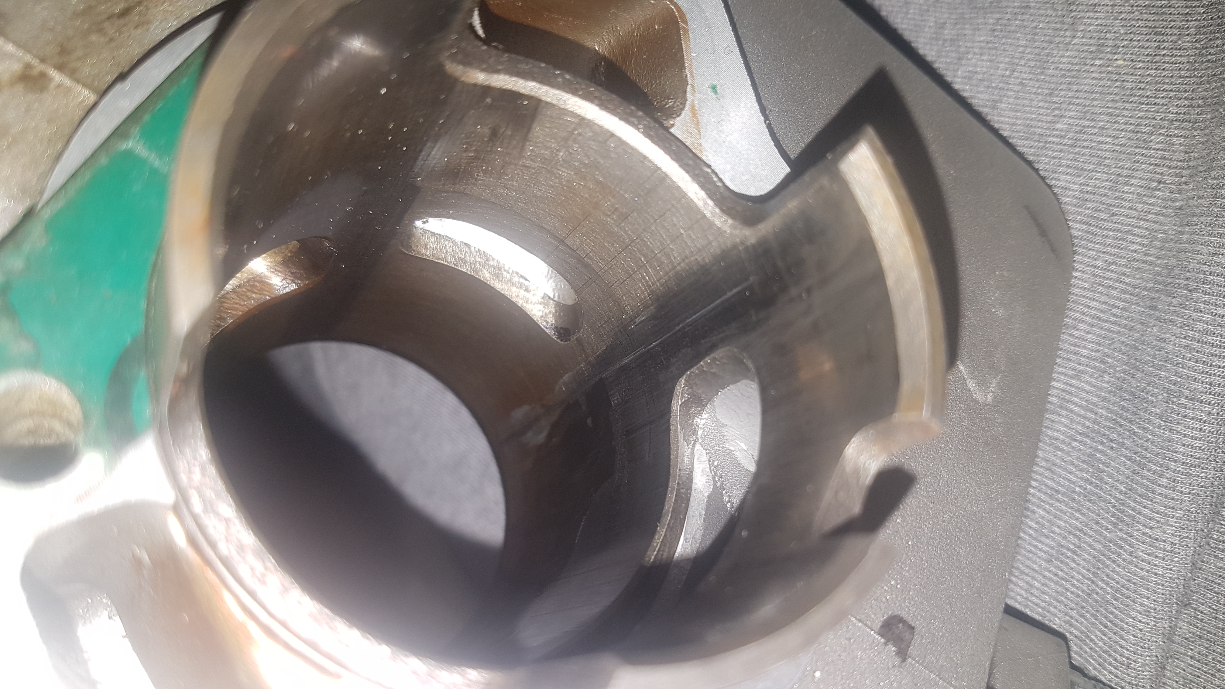

    Bin Momentan voll auf dem Italkit-Kolben-Trip. Hab unlängst meinen Zylinder nach 3 - 4tkm wegen Abdichtung ziehen müssen.
    Voller Kreuzschliff in der Almotbuchse und der Kolben mit der hartanodisierten Oberfläche ein Traum. Da machst du nichts falsch.
    Durch die Reibpaarung war von dem Geschmiere um den Einlass (Da wo es den Ölfilm im kalten Zustand gern abwäscht) kaum bis nichts zu sehen.
    Welchen Luftfilter und Öl bisten da gefahren dass das so aussieht?

  • Zitat von 2stroke fanatic
    Ähnliche Bilder kenne ich auch.

    Hatte damals alles von ZT.
    Hatte mir 2016 einen Komplettmotor von ZT bauen lassen und dabei einen geölten ZT Luftfilter verbaut.
    Hatte eh extrem viele Probleme mit den verbauten Teilen (mehrfach neue Zylinderkits bekommen wegen Materialfehler und Undichtigkeit, Vergaser lief mit 140er HD zu mager und son Kram...)
    Der Grundmotor war top und den bin ich noch lange mit anderem Zylinder und Vergaser usw. gefahren, aber den Zylinder fande ich nicht gut.
    Da sind die heutigen Gen2 um Welten besser.

  • Ich hatte scheinbar den Vorgänger, die Kanäle waren damals wesentlich kleiner ausgeführt.

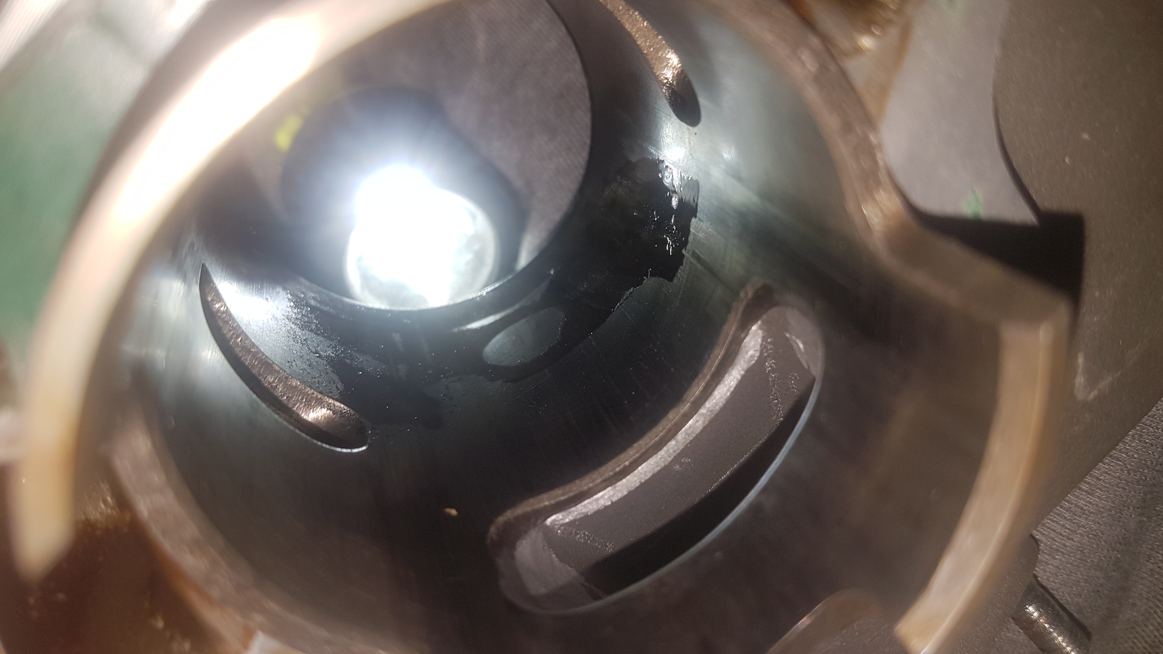

    Wenn die Frage an mich ging Mr. Eyeballz, ich bin den Zylinder anfangs mit Mannol 2Taktplus gefahren und dem Ori Luffikasten von MZA in der alten Filuvariante,
    hab denke mal Mist beim abstimmen getrieben und den Zyli dann entsprechend in Jenseits befördert, das ulkige war das es den im Stand beim Tuckern im Leerlauf zerlegt hatte, danach kam der Reso der zwar auch schon den 2. Kolben hat und ein paar Spuren in der Buchse aber naja, laufen tut er, jetzt mit umgebauten Filu und Motul800 noch besser, wenn die Karre nur nicht so laut wäre, aber wer das eine will muss das andere mögen^^
