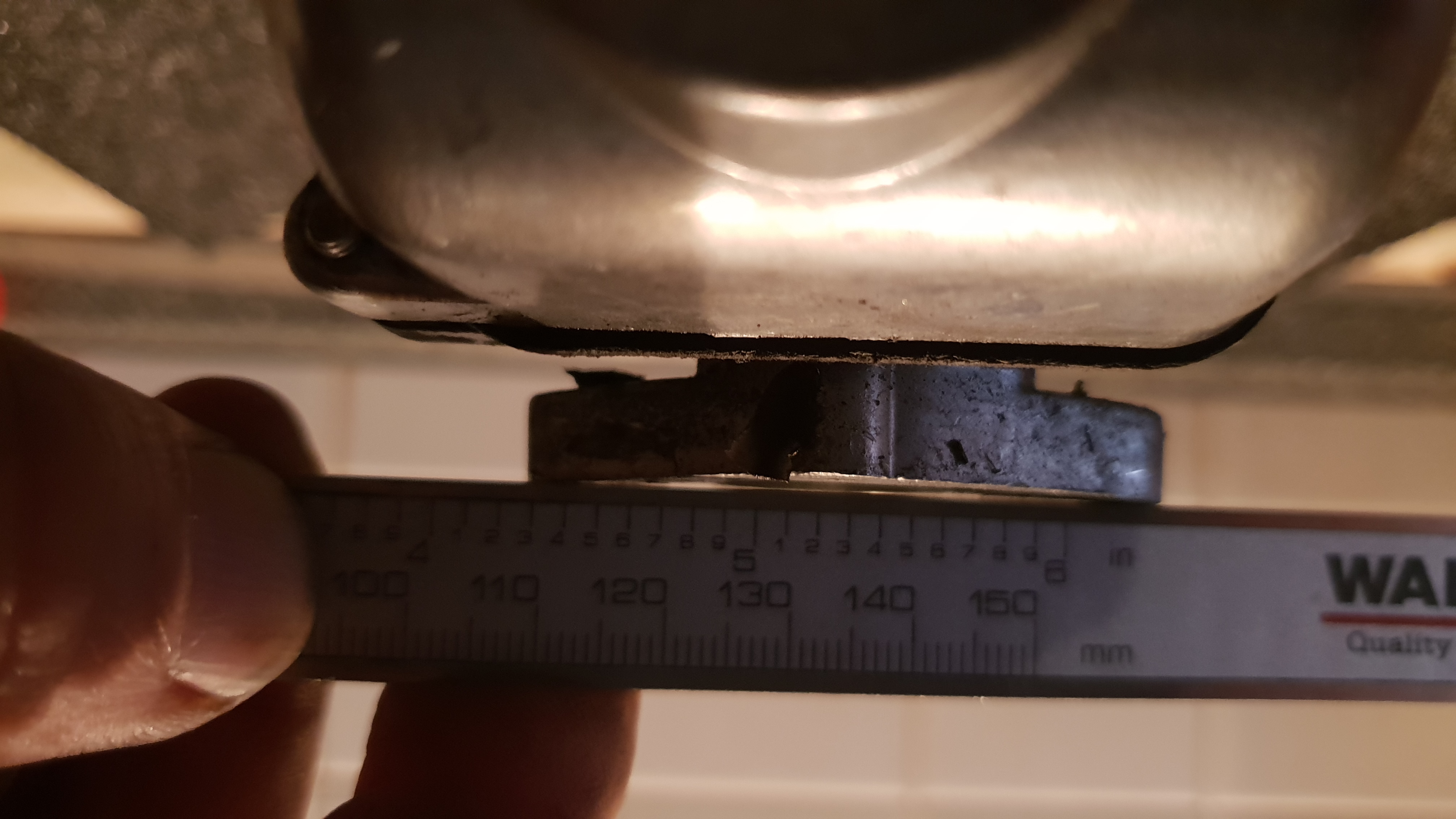

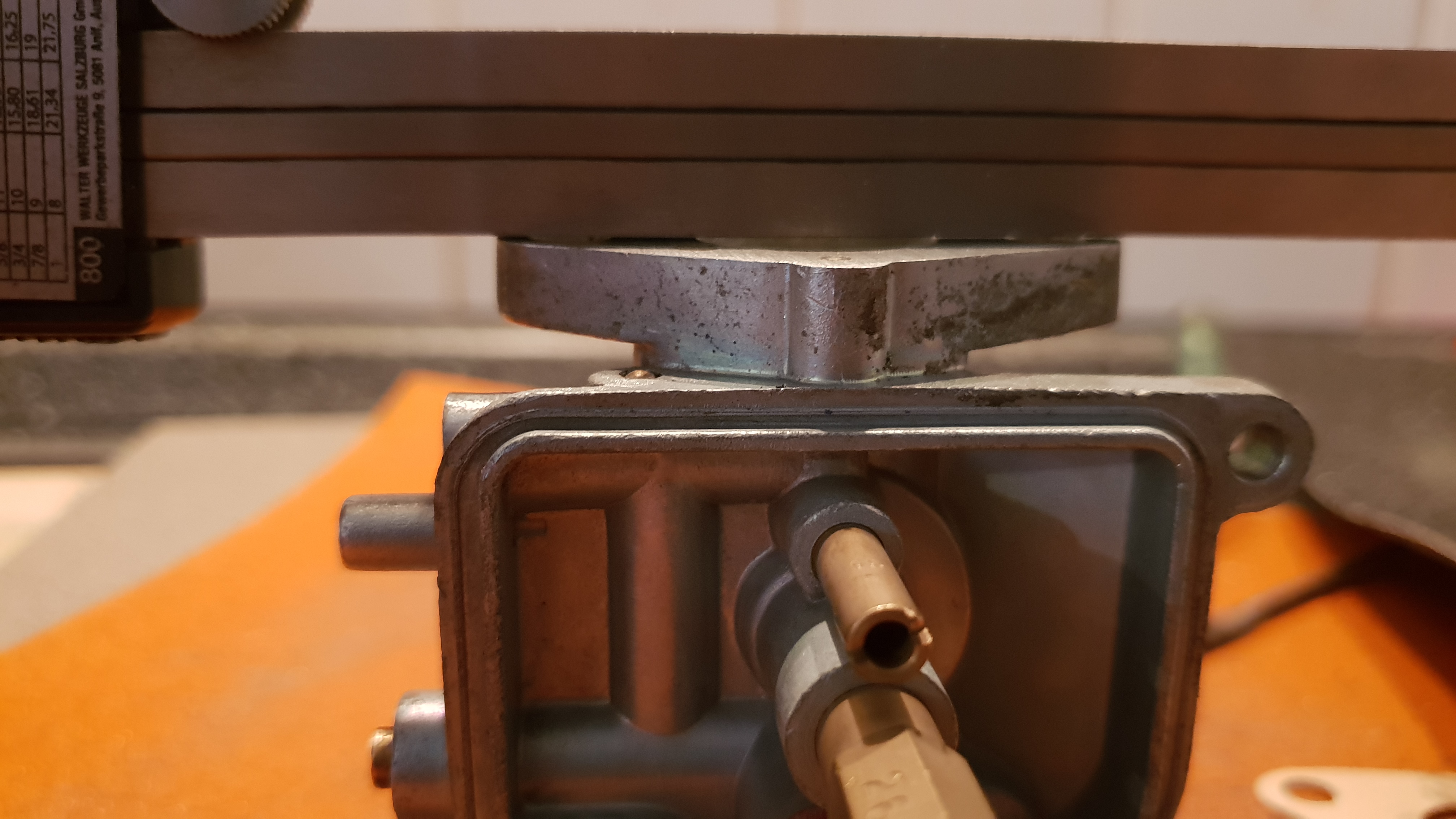

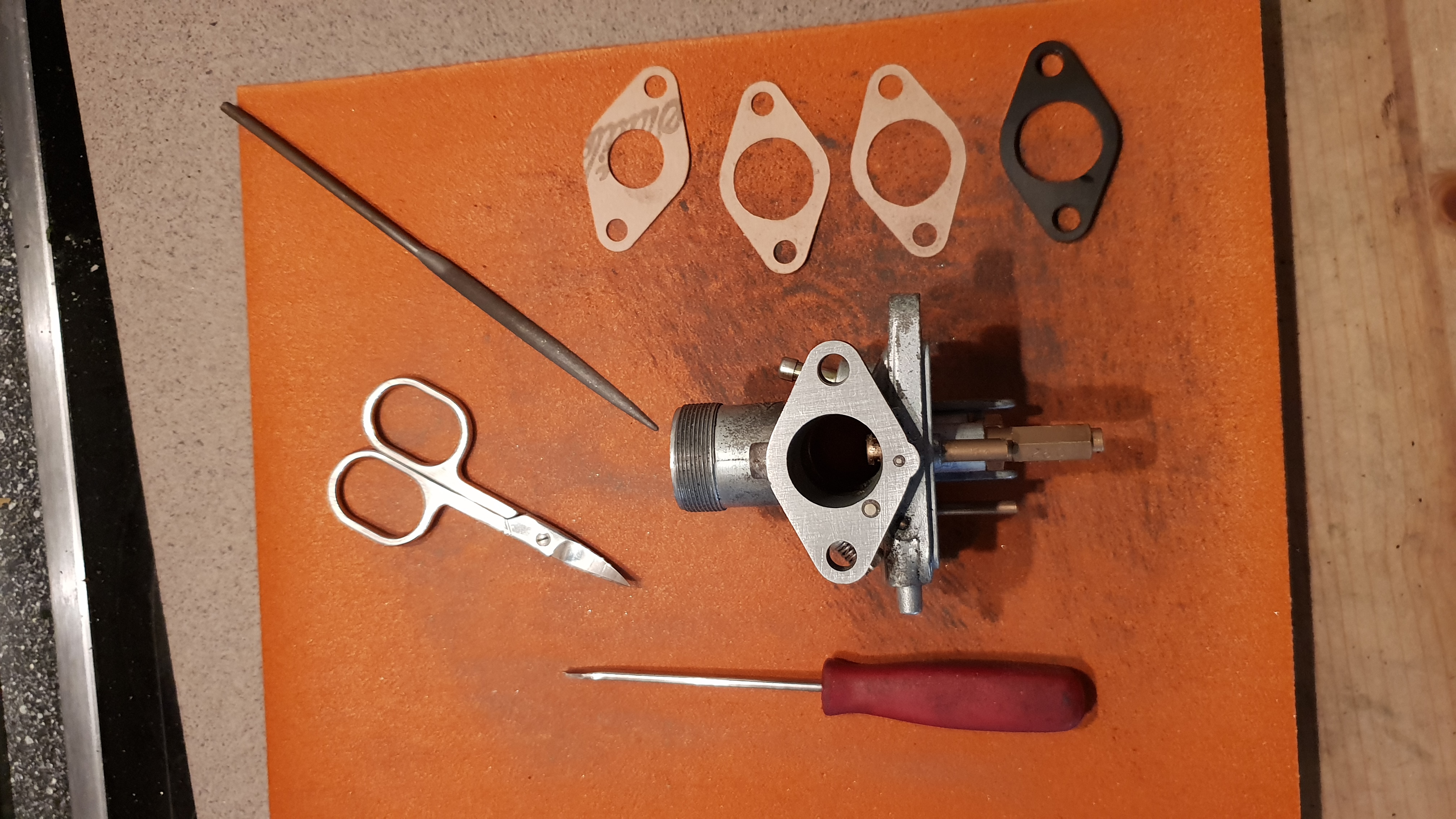

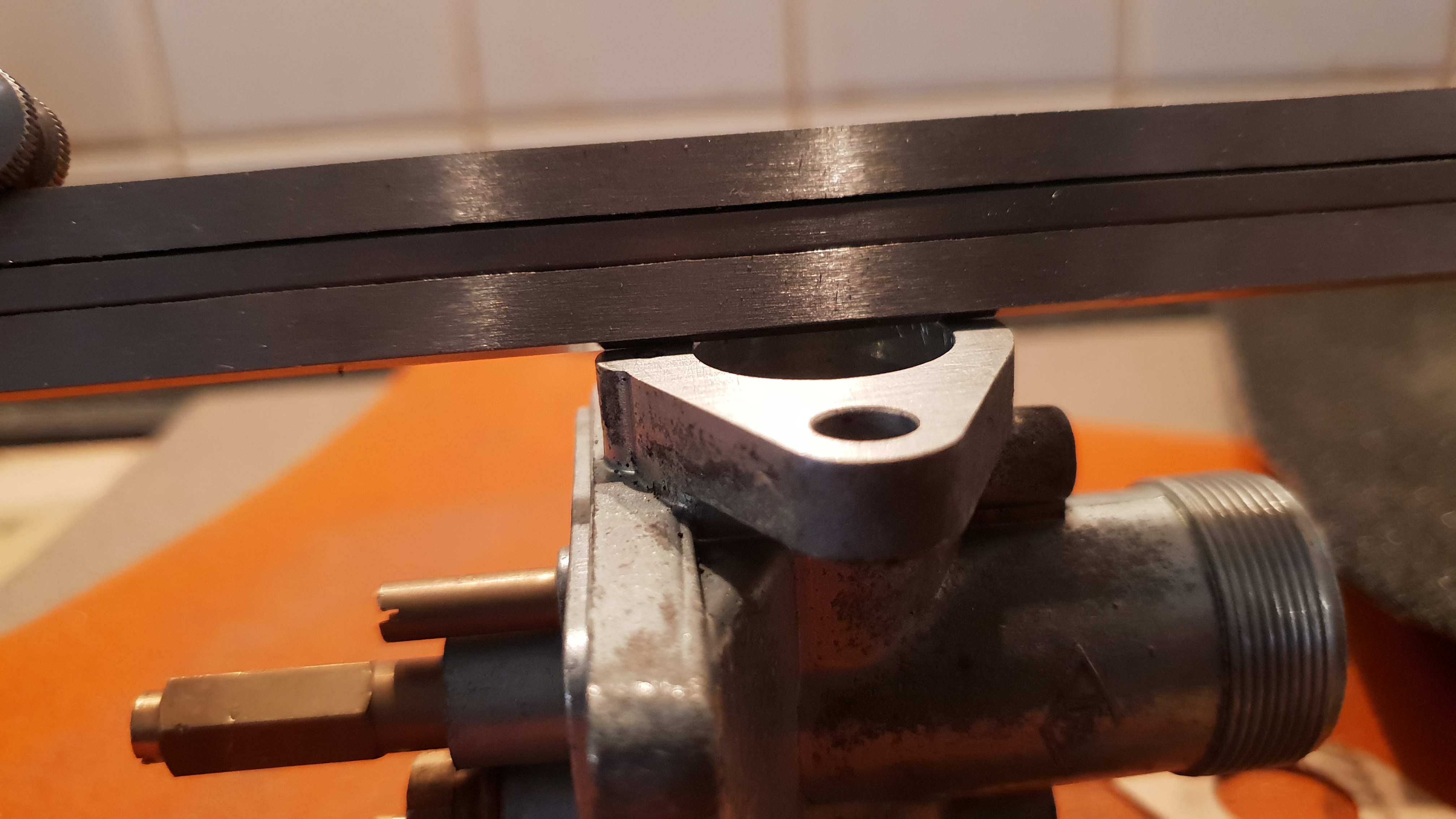

  • Und wenn der Vergaser eh abgebaut ist, dann überprüfst Du gleich die Vergaserwanne und das Vergaseroberteil gleich mit. Ich hatte die Wanne und den Vergaserflansch mit einer planen Abziehfläche und Schleifpaste wieder gerade/ plan bekommen ( 320er, 400er, 600er ). Gr.
  • Hatte ich erst das Spiel
    Geht aber schnell
