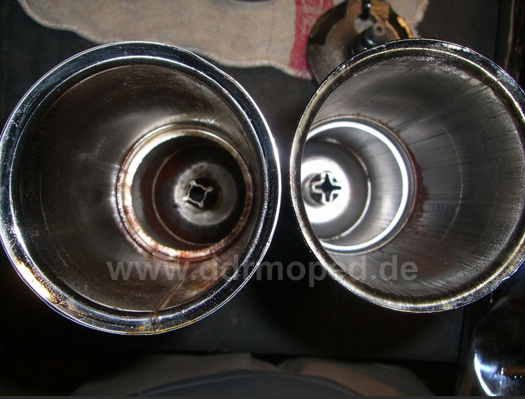

    Weist du was mir vorhin noch aufgefallen ist!? Der Auspuff ist zwar frei aber im Endstück hinten ist das Röhren drin total Verknaunscht.... das würde den Leistungsverlust und die wenige Kraft erklären...
    das schau ich mir gleich mal an :)
    Erfolg hat auf dieser Welt, wer Ruhe, Kraft und Nerven behält! :rockz:
  • Das ist original immer verknautscht.
    Außer du hast ein altes S50 Entstück mit durchgehenden 12mm Loch, dass sollte dann aber nicht geknickt sein.

    Also das Bild von callecalle ist schon mal Hilfreich...aber... das rechte kommt meinen Verknaunschten Endstück sehr nah... nur ist das auf dem Bild ein Stern bei mir ist es ein ganz dünner Schlitz... !?

  • Die Maschinen waren/sind nicht immer in perfekten Zustand, ich drück immer was mit 8mm Durchmesser durch, Langt danach auf jeden Fall :)
