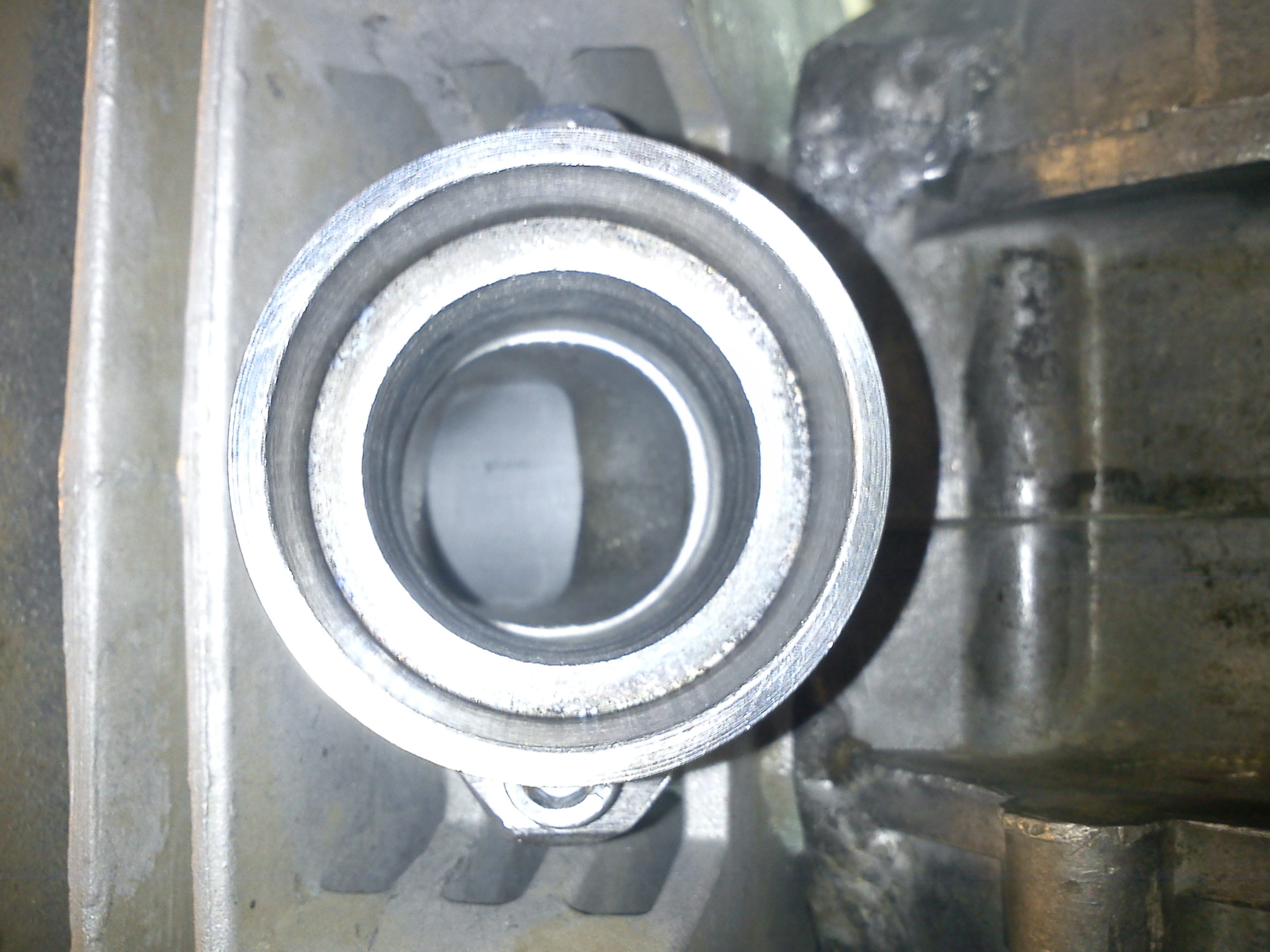

  • Hallo leute ich habe eine 80er Athena auf meine Simson und ich suche eine auspuff der gut beim zylinder passen würde und der auch beim flansch her passt (sehe bild).
    Weil ich jetzt so ne billige 45€ auspuff habe der nicht viel bringt suche ich eine andere auspuff.
    Ich habe schon an den Hydro 32 von ZT gedacht, und dann den flansch umschweissen.
    danke.

  • Moin
    Ich habe das so gelöst.
    Platte gebohrt und gefeilt, die auf die Stehbolzen passt, dann einen gedrehten Flansch angeschweißt, der den Maßen der handelsüblichen Kaltotten entspricht.
    unbearbeitet ist der Zylinder nicht der Brüller. :cheers:
    mfg Micha
  • Umbau mit Kalottenmutter mittels 2-Loch-Befestigung würde ich bevorzugen.
    Wenn es einfacher sein soll, kannst du auch den jetzigen Flansch abtrennen und an den neuen Auspuff schweißen (lassen).

    Ja das hatte ich ihm kopf es so zu machen aber ich weiss nicht welche auspuff am besten beim zylinder passen würde, also kein aufmass auspuff weil die sind zu teuer für mich.
  • SCR Corse 70 (siehe video)
    Da läuft der Zylinder sogar 130 mit ein 3 Gang Mofa
  • Der 45 euro auspuff von ebay ist eine billige sachs cup replica nachbildung glaube ich, bringt mehr lärm als Leistung aber das weisst du bestimmt
