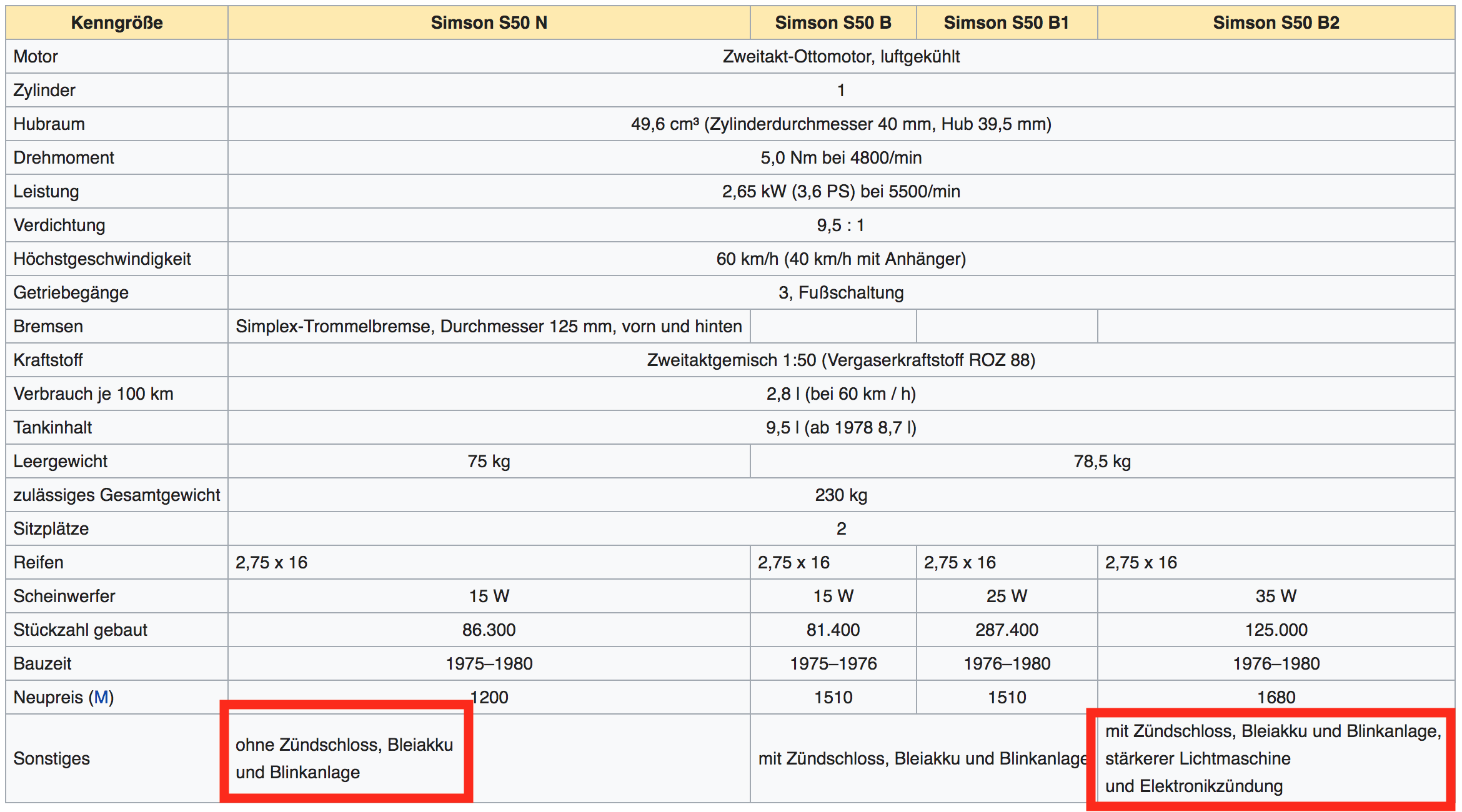

    meine Tochter hat eine S50N im Originalzustand geschenkt bekommen. Allerdings stand sie über 20 Jahre in einer Garage. Jetzt möchte ich sie wieder vernünftig herrichten, damit sie auch damit fahren kann.
    Bei der Elektrik stehe ich gerade vor der Herausforderung, dass es eine "N" ist. Es sollen auf jeden Fall Blinker nachgerüstet werden. Laut Wikipedia wäre die Ausstattung der S50B2 meine Wunschvorstellung.
    Daher meine Idee:
    - Grundplatte mit Unterbrecherzündung raus, Grundplatte mit Elektronikbaustein rein (30€)
    - neue Schwungmasse für Elektronikbaustein besorgen (ca. 20€)
    - Laderegler besorgen (ca. 20€)
    - Zündschloss nachrüsten (15€)
    - Blinkgeber und Blinker nachrüsten (30€)
    - alter Kabelsatz raus und neuer Kabelsatz aus eBay für S50B2 rein (70€)
    - Blinker-/Lichtschalter- Kombi für Lenker (20€)
    - aussenliegende Zündspule (15€)
    Mit über 200€ nicht gerade billig, aber Blinker und etwas mehr Licht sind aus meiner Sicht Pflichtausstattung.
    Hab ich was vergessen? Brauche ich den gelben Elektronikbaustein?
    Oder sollte man besser gleich auf 12V oder VAPE gehen?
    MfG,
    Robert
