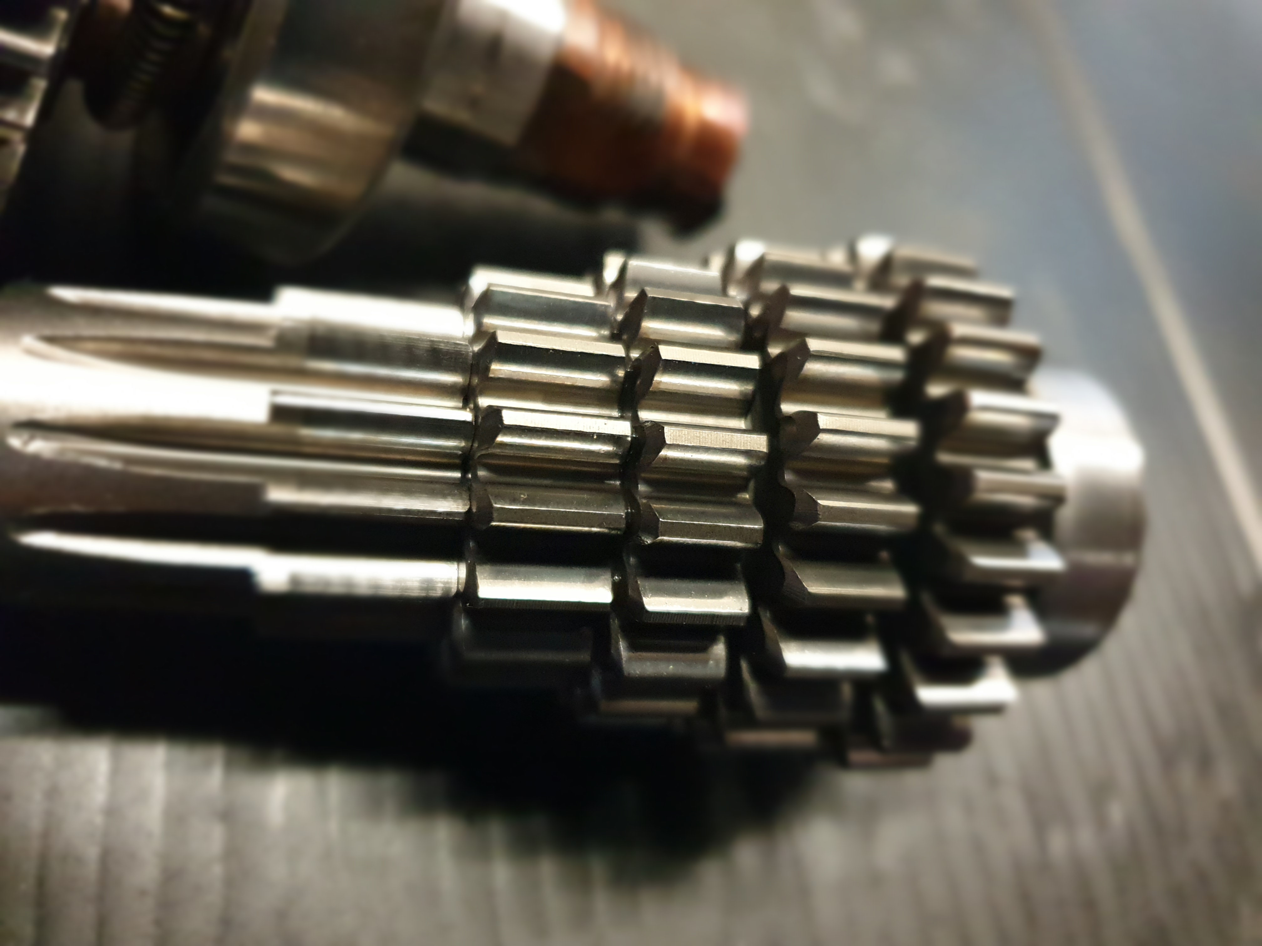

    Habe heute mal das Getriebe montiert und die Festräder auf der Kupplungswelle wie beschrieben ausdistanziert.
    Nach dem 2. Gang habe ich jetzt 2 Scheiben mit einer gesamt Dicke von 0,6mm verwendet, beim Rest die Standart 1mm.
    Damit fluchten die Zahnräder sehr gut!
    Alle Wellen und Lager sind auf Anschlag.
    Mit der 1mm Abschlussscheibe auf der Kupplungswelle habe ich jetzt noch genau 7,00mm überstehen. Das 6000er Lager misst ja 8,00mm in der Breite.
    Passt das so oder lieber eine dünnere Abschlussscheibe verwenden? Oder sogar ganz weglassen?
    LG
