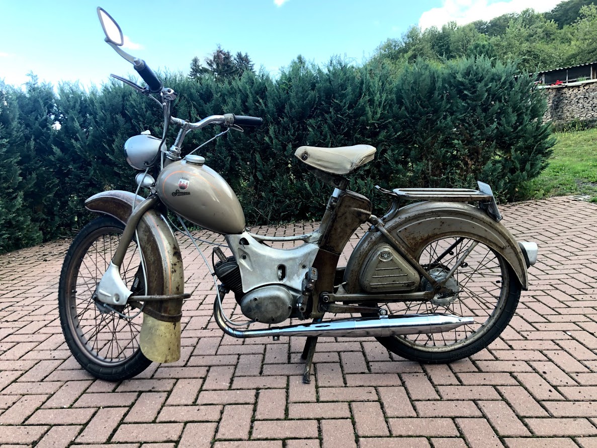

Simson Sr2 Tuning
Also.
1x Sr2 mit RZT ZylinderKit mit 16er Amal und U Zündung
2.91Ps am rad Leistung bei 8600u/min (Schroth)
1x Sr2 mit RZT ZylinderKit mit 16er Amal und Vape
2.82 PS am rad bei 8400u/min (Thomas, zu fett gelaufen!)
1x Sr2 mit RZT ZylinderKit (nochmals bearbeitet wie oben beschrieben und Herkules Bergsteiger auspuff) mit 16er Amal und Vape
3.3ps rad leistung bei 9400u/min was wohl am besten ging was auch das Diagramm wieder spiegelt.
Zur Messung Mario und André ist zu sagen. André zu fette bedüsung und Mario eine andere Übersetzung, weil 135kg drauf sitzen 🤔😂🤦♂️
Ich bin mit meiner Leistung durchaus zufrieden, aber da geht noch was....
Achso.. Und Tobias, der Motor stammt aus dem Jahre 2017, da gabs noch kein Zylinderkit wo man selbst mal noch optimieren konnte und läuft auch mit U Zündung.
In diesem sinne 🙋🏻♂️ ich bin wie gesagt "vorerst" zufrieden und alle lassen sich immerhin sehr gut fahren im Vergleich zum original. Jetzt liegts mal auf der Hand... Weiteres folgt nach dem SR 2 Treffen....

Hallo, sehr interessantes Thema für mich. Habe auch ein SR2E und fahre den RZT Zylinder mit 13er NKJ Vergaser. Habe mir einen ''Zündapp GTS KS Sport Combinette Zigarren Auspuff 28mm'' gekauft. Der hat 70mm Durchmesser und ist von der Länge her nicht viel länger als der SR2 Auspuff. Damit lief das SR schon mal ne Ecke besser als mit dem Serienauspuff. Die Tage kommt auch noch eine Powerdynamo/Vape Zündanlage ins Moped.

Habe gestern auch die 60 km/h Marke geknackt. Zylinder ist der von RZT mit 16er Arreche Vergaser, Powerdynamo Zündung und Zündapp Auspuff.
