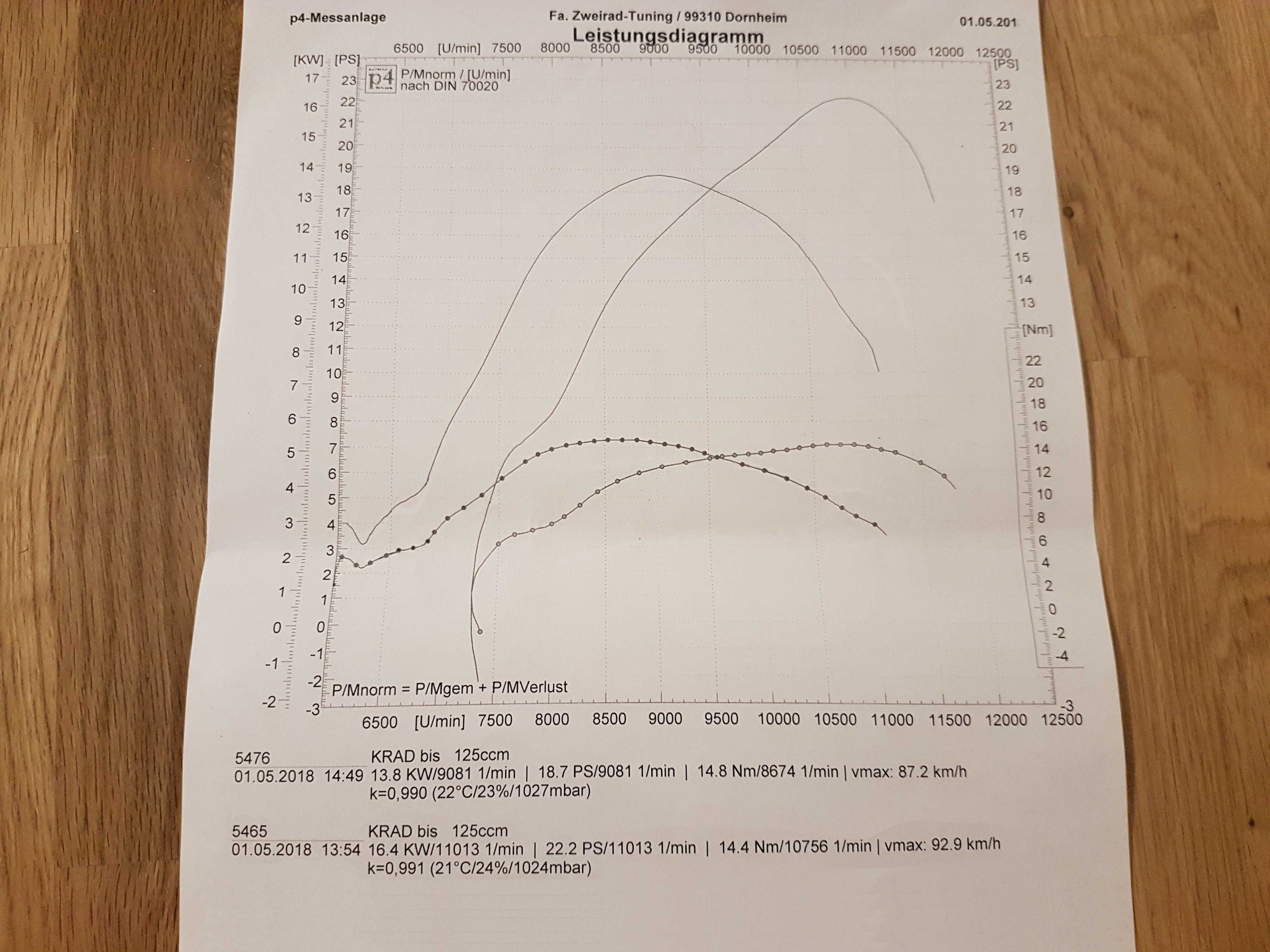

  • Zum Thema Anzahl der Kanäle:
    Das Diagramm zeigt einen Simson-Zylinder 83ccm 2 Kanal. Keine Tricks, einfach gute Steuerzeiten, große Kanalquerschnitte und großer Vergaser.
    In meinen Augen machen bei einem Schlitzer mehr als 2 Kanäle keinen Sinn. Mehr Kanäle bedeutet auch immer Schwächung des Kühlkörpers und der könnte dann bei Hitze labil werden. Die Folge wären unerklärliche Klemmer. Die Erkenntnis ist nicht von mir. Viele Firmen die Rennzylinder für GP oder Cross verkaufen setzen mittlerweile auf 2-Kanäler. Gleiche Leistung wie Mehrkanäler, aber standfester.
    Das Diagramm zeigt 2 Kurven. Gleicher Zylinder. Zwei verschiedene Auspüffe. Hier sieht man gut welche (starke) Wirkung ein Auspuff beim 2-Takter hat. Die 18,7PS-Kurve fährt sich wie ein Ritt auf der Kanonenkugel. Standfest und genug Leistung auf dem Harzring. Mehr braucht man als Einsteiger eigentlich nicht. (Aber ich weiß, dass man immer mehr will. Also viel Spaß beim Konzeptionieren.) :thumbup:
    Kannst du mal ansatzweise die Steuerzeiten von dem Biest rausgeben 😍?
    MfG Martin
  • Ein guter Ausgangswert ist 190 130 160
    Wobei man sich von unten rantasten kann, also zb mit 180-120-155
  • Fritz Overmars meinte wohl einmal sinngemäß, dass der Zweitakter bei Auslass 190° und Überströmer 130° die beste Resonanz erzeugt.
    Daran habe ich mich bei dem Biest auch gehalten.
    Und wie man sieht, sind diese Steuerheiten ziemlich universal.
    Allein der Auspuff bestimmt den Bandbeginn und das Ende.
    Die beiden Leistungskurven sind recht interessant, weil sie zeigen, dass Leistung nicht alles auf der Strecke sein muss. Die 22,2PS-Kurve fährt sich auf der Rennstrecke deutlich anspruchsvoller (da später Bandbeginn) und ich wage zu behaupten, dass nur ein geübter Fahrer in der Lage ist diese Leistungskurve in ein schnellere Rundenzeit umzuwandeln, als die 18,7PS-Kurve.
