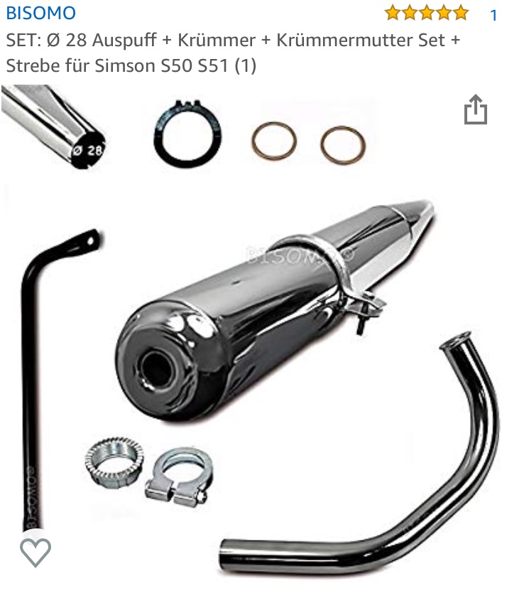

    Da das Mopped bei Kauf in einem schlechten Zustand war, wollte ich es Schritt für Schritt auf ein „originales“ Juwel zurückbauen. Dazu habe ich einen neuen Auspuff bestellt, dran gebaut und die Schönheit wohl etwas zu ausführlich gewaschen. Nach dem Waschen Zündung an und es hat einige Zeit ein Klickgeräusch gegeben wie bei einem Relais?! Naja und seit der Auspuff dran ist springt das Mopped nicht mehr an. Zuerst lief sie noch aber nur mit 20kmh und jetzt gar nicht mehr. Zündfunke ist da und Sprit läuft auch. Kicken bringt gar nichts und wenn man sie anschiebt zündet sie zwar aber kommt einfach nicht auf Touren :wallknocking:

    Bilder vom verbauten Auspuff habe ich mit angehängt - Achja und wenn ich den alten wieder drauf setze macht es auch keinen mucks mehr :(
  • Der Auspuff funktioniert bestimmt wie er soll, auch wenn er ein günstiges Produkt der Marke Fez Zwickau ist.
    Interessant wäre ob es einer mit Prallblech oder wie original mit Gegenkonus ist, dass sollte geklärt werden da es leicht Leistung frisst.

    Allzu teuer war er wirklich nicht - so um die 50€ ... puuuh du fragst Sachen 😂 ich denke er müsste ein prallblech haben da im Endtopf ein Blech mit nicht ganz mittiger Öffnung ist.

  • [Allzu teuer war er wirklich nicht - so um die 50€ ... puuuh du fragst Sachen 😂 ich denke er müsste ein prallblech haben da im Endtopf ein Blech mit nicht ganz mittiger Öffnung ist.
    Im Endtopf ist der Schalldämpfer, der Gegenkonus ist im Mittelteil.
    Endstück abbauen und richtig Krümmer schauen, da sollte der Gegenkonus zu sehen sein https://images.app.goo.gl/877HbFAP2GyxzKWu6
    Sieht es so aus https://images.app.goo.gl/amxBYbc311nEW4Kw9 links im Bild, hat er ein Prallblech, das ist Leistungskiller, damit wird das Moped nie die volle Leistung haben.
  • Im Endtopf ist der Schalldämpfer, der Gegenkonus ist im Mittelteil.
    Danke für die sehr gut geschriebene Antwort.
    Also im Mittelteil ist zwar ein kegelförmiges Blech verbaut, jedoch ist davor ebenfalls ein Blech mit nicht ganz mittiger Öffnung. Im Endtopf ist wie bereits erwähnt ebenfalls das Blech mit nicht mittiger Öffnung - was sich dahinter verbirgt kann man nicht sehen.

    Dann passt das wenn da ein Gegenonus zu sehen ist.
    Im Endstück bzw. Schalldämpfer ist die Öffnung nicht mittig, so aus wie rechts hier im Bild https://images.app.goo.gl/amxBYbc311nEW4Kw9
